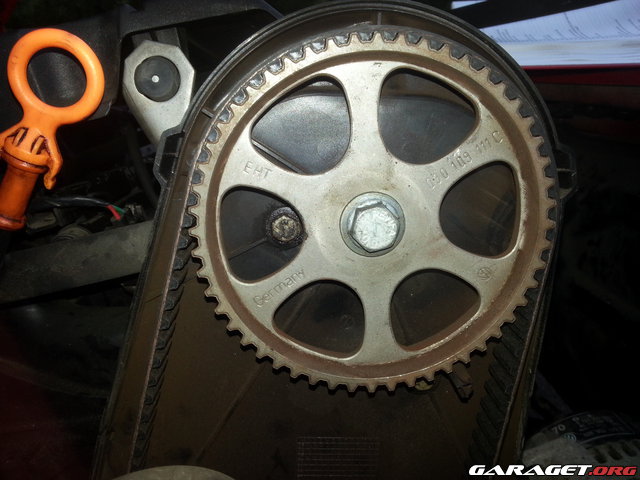

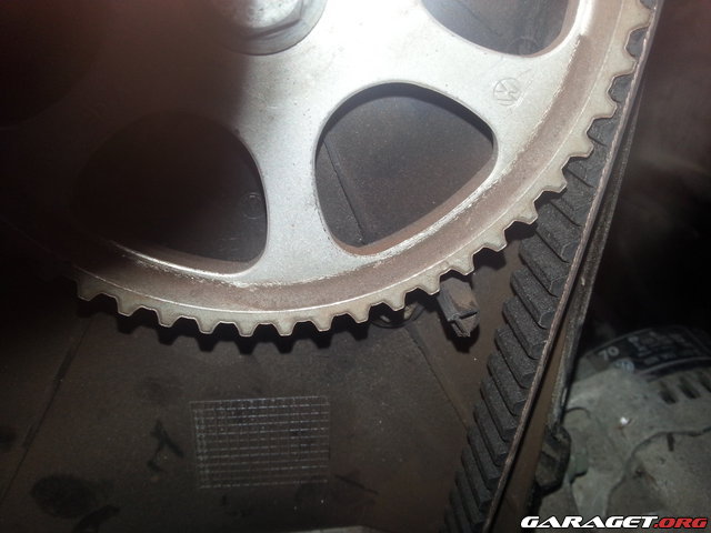

Så. Nu har jag kollat positionerna och det var ju såklart bara mer förvirrande. Markeringarna är tydliga på kamaxel och vevaxel men enligt mina ögon står kamaxeln en HALV kugg fel.
Tog ett par bilder på kamaxelhjulet för att förtydliga. I detta läget står vevaxeln 100% rätt enligt markeringen, men det är hopplöst att fotografera så ni får helt enkelt tro mig smile
Jag tycker ju inte att detta är särskilt mitt i prick, men hur fan kan den stå en halv kugg fel? Antingen är det väl rätt eller så är det en HEL kugg fel? Känns ju som att detta kan vara orsaken till att jag inte kan ställa fördelaren rätt...

Står den då på 2V märkningen på vevaxeln, hur ser du detta uppifrån? Vevaxelns avfasade kugg skall peka på 2V märkningen och då skall du ha rätt uppe på kamaxeln.

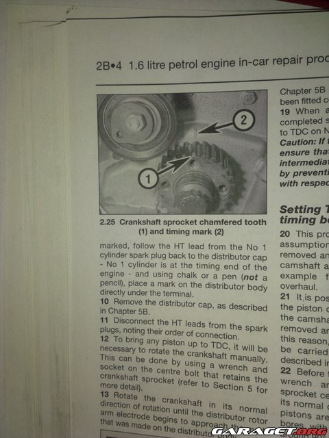

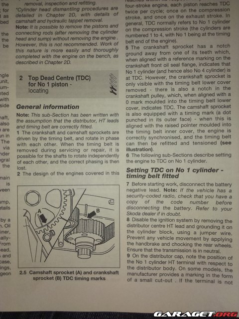

Blocken är samma på 8ventil och 16ventilmotorn bara topparna skiljer samt hur man märker inställningarna för service. Haynes beskrivningarna skulle jag vilja se om du kan visa...

Så här ser det ut i Haynes:
https://www1.garaget.org/gallery/images/195/194053/194053-fdea670fb901c7f31e19615ba34e5857.jpg
https://www1.garaget.org/gallery/images/195/194053/194053-31fae0ad5e774819a40f5620e2f9b0be.jpg

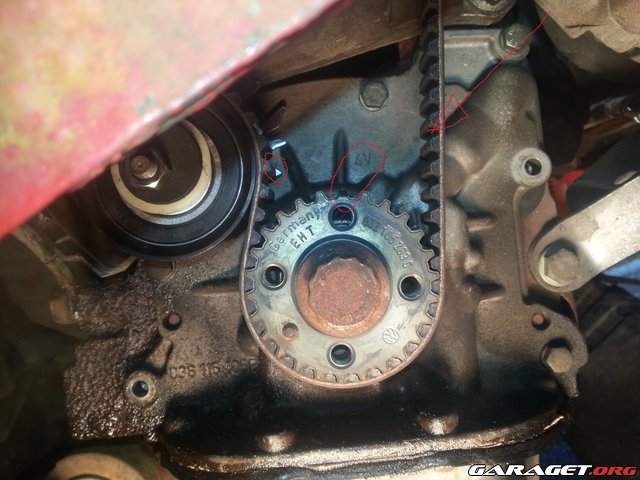

Hej igen! Nu har jag hissat ner motorn några cm så att jag kan se ordentligt. Det visar sig ju vara så jävligt som du säger valle22. Två markeringar syns, en för 4V och en för 2V. Texten 2V syns lite dåligt för den göms av remmen litegrann, men det är ju helt klart två lägen man kan välja mellan. Jag tittade bara uppifrån ner på kugghjulet i pilens riktning innan och det är ju klart att man inte ser den andra markeringen då. Dessutom verkar jag ju ha hittat mitt fel på en halv kugg. Skillnaden mellan 2V och 4V är ungefär 2,5 kugg.
MEN, innebär detta då att jag kör runt med remmen monterad 2 kuggar fel? Det är ju helt åt helvete och jag tycker att bilen borde gå som en stor påse skit. Men... Tydligen inte...

Har du ställt med märkningen på 2V på vevaxeln så skall det stämma med märkningen på kamaxeln. Det är så många gör fel på dessa. Haynes boken är inte riktigt "up-to-date" om du förstår vad jag menar. Har bytat en hel del sådana under min tid som mekare på VAG-tiden wink

Nu har jag kuggat över vevaxeln två kugg så att den står på 2V och då stämmer det på pricken med markeringen på kamaxeln. Tack för hjälpen med detta! Det var ju en jäkla luring.
