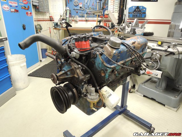

Håller på att renovera den nya motorn som ska i Mussen..
289an skall ur och i ska en 351W
Innan demontering
https://www.bildtagg.se/file/thumb/DEC60351wInsug borta
https://www.bildtagg.se/file/thumb/DEC60351w-69-019
Här har något gjort sin egen lösning på ena vipparmen
https://www.bildtagg.se/file/thumb/DEC60351w-69-023
En kolv va trasig.. Ena skjolen på kolven på av men hängde fast
https://www.bildtagg.se/file/thumb/DEC60351w-69-041
Rensat
https://www.bildtagg.se/file/thumb/DEC60351w-69-044
