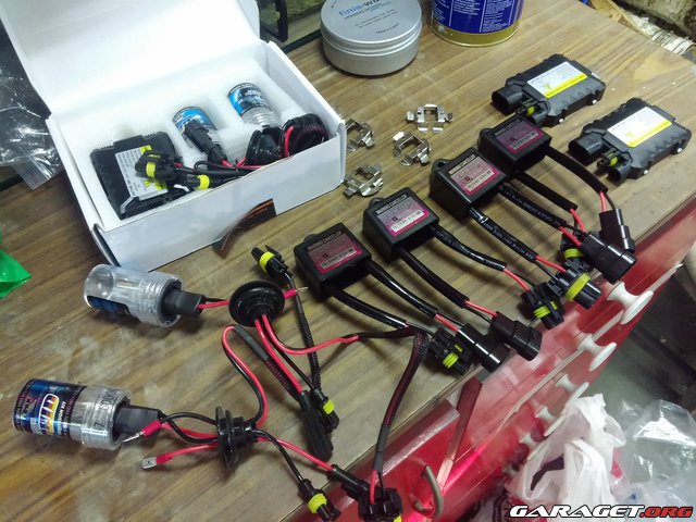

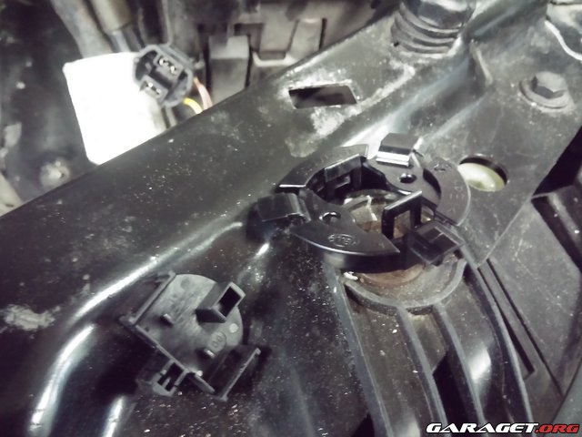

Update! big_smile

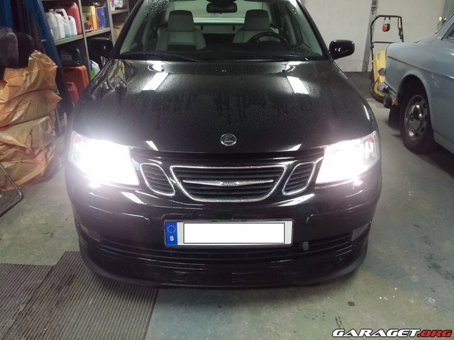

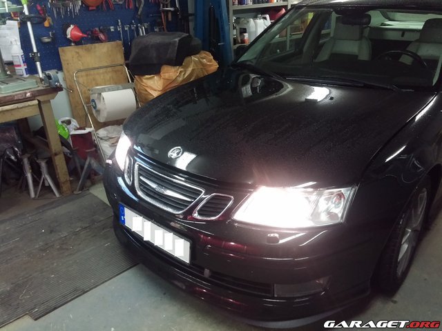

Fick greja på bilen i några sekunder ... så man satta på xenon o bytte lite leds osv osv!
Aja började pilla o visste det skulle vara krångligt....
Ljuset före .... lös ju fan knappt värdelösa halogen.... märkte upp på väggen med så man ställer in xenonen samma höjd osv smile
https://www1.garaget.org/gallery/images/206/205627/205627-939862b63391652e5f6ef13c9d3e8a3b.jpg
https://www1.garaget.org/gallery/images/206/205627/205627-03d36bdf547620b15fc50e695a099fb4.jpg
Lets gooooo
https://www1.garaget.org/gallery/images/206/205627/205627-58f19712607fad54db809ee6b3b2f815.jpg

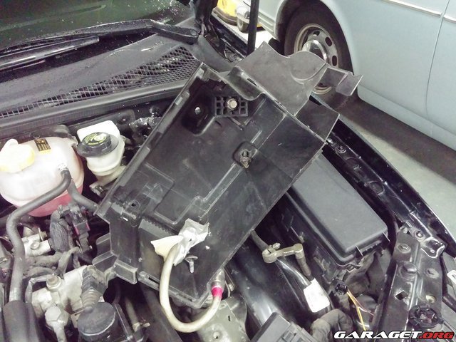

Bort med batterilådan o luftboxen så man kommer åt ^^
https://www1.garaget.org/gallery/images/206/205627/205627-c58d843b9e7e24710073ebf300f76129.jpg
Kul när original hållarna till helljuset gick o använda..  aja 2 st över wink
https://www1.garaget.org/gallery/images/206/205627/205627-56133e5c69e45deb88e5cb8e375867b6.jpg

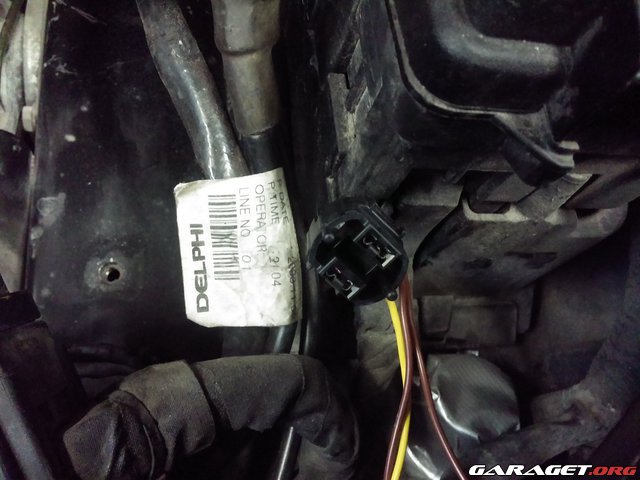

Så ser kontakten ut te halvljuset smile För er som vill veta wink
https://www1.garaget.org/gallery/images/206/205627/205627-c3c0427a99051dc831a5be0d3f2914aa.jpg

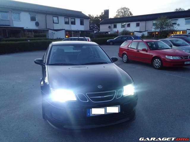

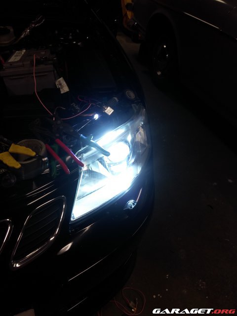

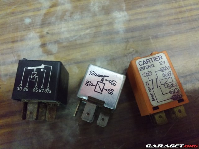

Koppla up skiten o det lös skitbra o fint.... inga felkoder om att han var sönder.. men sen märkte man att de blinkade pga lampövervakningen ... inge bra för xenon..
https://www1.garaget.org/gallery/images/206/205627/205627-77bdc54a2b79a6d45dc58f6067d89c0a.jpg

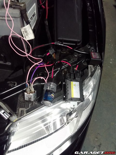

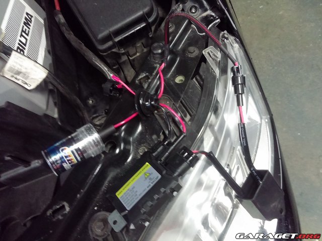

Så blev tipsad o koppla på ett relä .. så tänkte jag FAAn måste åka o köpa det innan då dom går sönder annars.. men gött garage som man har så hade Farfar min massa gamla relän liggandes big_smile Bara o börja koppla big_smile
https://www1.garaget.org/gallery/images/206/205627/205627-779ed27dfdff622f6af03bc0301d79b3.jpg
Så provade temporärt (Som nu ant ser) och det funka gallant inget blinkade bara ett lågt lågt klunkade ifrån relät till bilen stått i 20 sek efter man låst han ^^
https://www1.garaget.org/gallery/images/206/205627/205627-d01eea05cfd82fd254cca489bff0c7c9.jpg
AJee
https://www1.garaget.org/gallery/images/206/205627/205627-5b7b0ddfc66f607c12afe0e15957bfee.jpg
Kopplade även in leds på parkljuset som med blinka såklart,, så koppla relä på park led lamporna o det funka gallant big_smile Inget fult gult ljus här inte big_smile Koppla in leds i regskyltbelysningen men hitta ej ett 5:e relä så dom blinkar nu men fan inte dåligt att man hitta 4 st liggandes haha blir o koppla på ett relä där när man köpt det big_smile
https://www1.garaget.org/gallery/images/206/205627/205627-321a7201caed9e118bb33513779290b9.jpg
Gött mycket snyggare o fan vad det lyser bra big_smile Lite för bra xD
Dock så kom koder upp att halvljuslamprna inte fungera efter att man åkt lite... jävla skit warning canseller... får prova några andra.. något förslag ? big_smile Konstigt nog funka dom på helljuset ..
En fråga te elkunnig med.  Kan man få bort det lilla klick ljud  ifrån relät ? Kanske finns mordärnare som inte låter ? I dunno? Tips ?  Inget som stör så ... men wink
Hare gatt// Klaysson

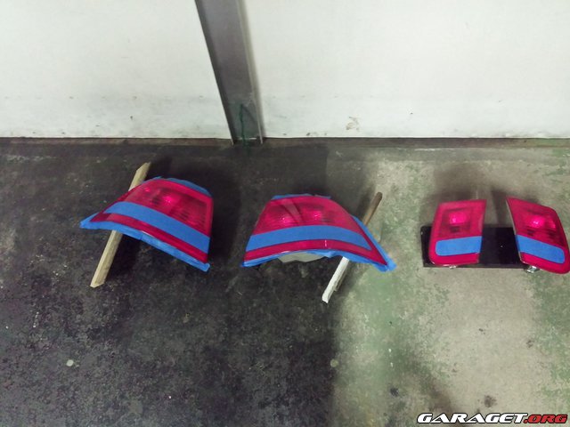

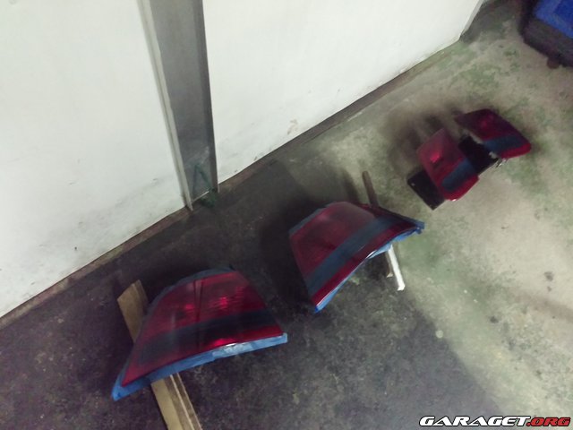

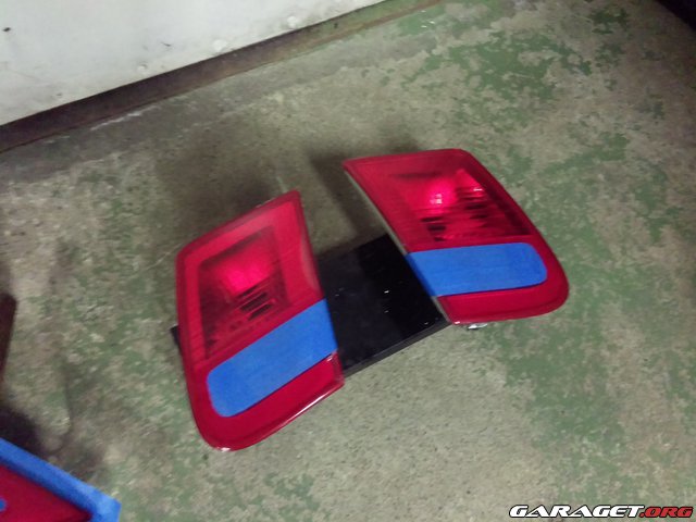

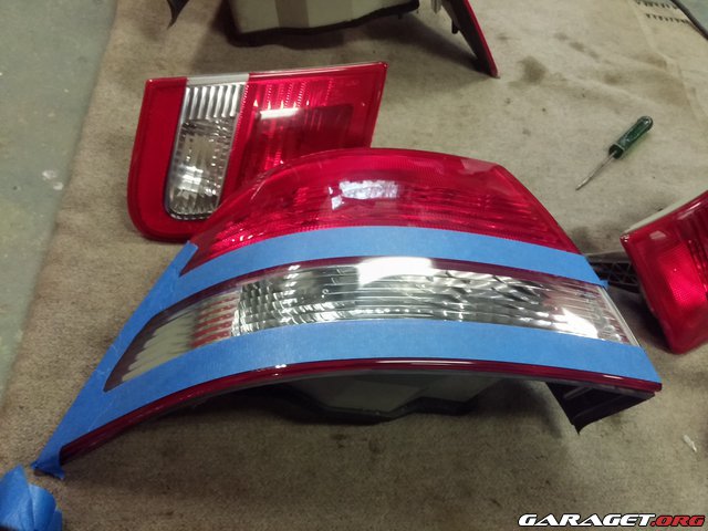

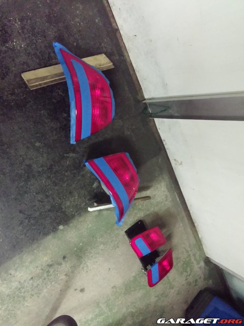

Update! big_smile
Joxade med org bakljusen lite big_smile
https://www1.garaget.org/gallery/images/206/205627/205627-64e7f7733647e14ca2ec605c89cb6e6f.jpg
https://www1.garaget.org/gallery/images/206/205627/205627-3037d85108d4b82d120bb0582d8345da.jpg

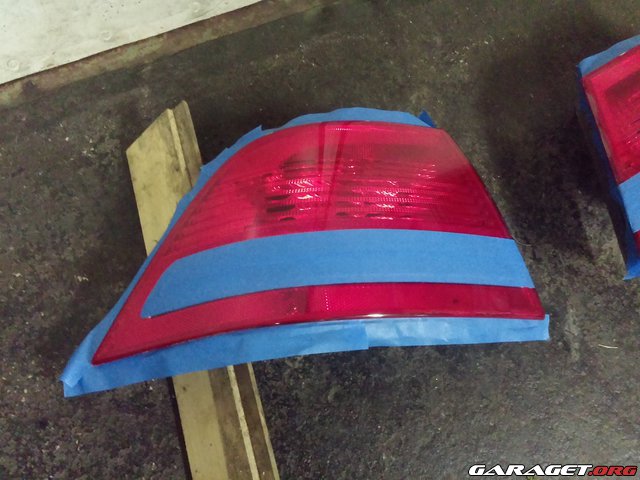

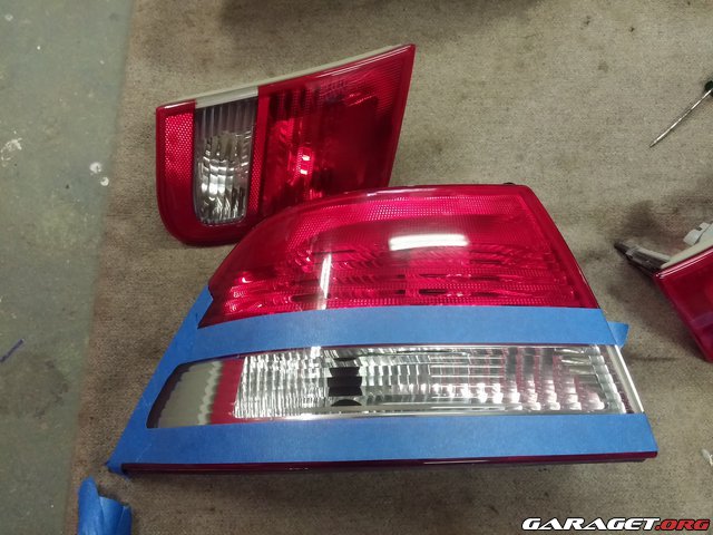

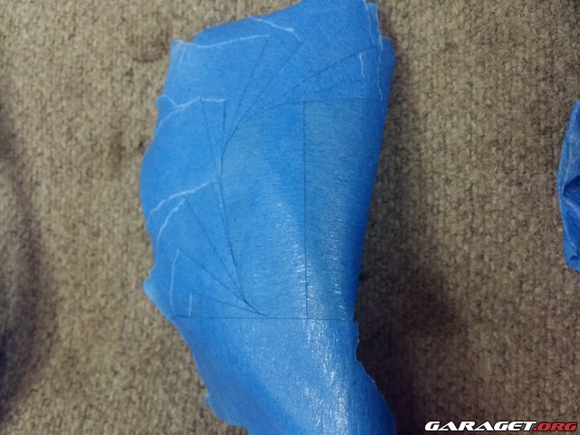

Så gör jag sen klipper ut o sätter på lyktan så man får perfekta linjer big_smile
https://www1.garaget.org/gallery/images/206/205627/205627-2807e9c99f76680e951f42629bc2d008.jpg
Lets gooo
https://www1.garaget.org/gallery/images/206/205627/205627-bb69feb9f329e8b472579034dcf1dc75.jpg
https://www1.garaget.org/gallery/images/206/205627/205627-36fa2b381caf957e47ebb9976da0e7f8.jpg
https://www1.garaget.org/gallery/images/206/205627/205627-1a6eac13c334b50a9d6c91e7997ddd0a.jpg
https://www1.garaget.org/gallery/images/206/205627/205627-097b05c5c91a561e3390c2d827cf34ee.jpg
Blev bra som fan big_smile

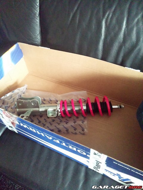

Coilovers och fälgar big_smile Blev 19tums rs4 smile Måste svarva upp navhålet då det är för litet ;( Tror ej man hinner få på allt i helgen då det är missommar och skit hmm
Bild på fälgarna
Den blev inte uppladdad hmm
Dessa coils va äckligt billiga men behöver inga räser coils så dom duger nog om man dränker dom i kopparpasta då dom visst ska ha en förmåga o rosta sönder wink Dessa är till opel vectra c men allt passar bolt on förutom dämparna bak som måste bytas ett fäste wink
https://www1.garaget.org/gallery/images/206/205627/205627-80042c0862f22c88999a0fbecb85e4d1.jpg

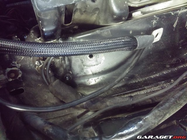

Hade en dag över också så man fixade alla jord kablar under huven! Jord mellan batteri och chassi o motor smile Samt + kabeln på generatorn! Allt till 50mm^2 ren koppar smile   Sen bytte man ut jord o plus te slutsteget till 70mm^2 då det kändes klent innan med 50mm^2! Så nu mår grejerna bra och det dunkar på mykke bättre big_smile Har hela EN bild på detta.. Jag ska skärpa mig....
Skillnaden mot org! wink
Är grymt seriös i alla kopplingar osv.. inget klåp jobb presis som jag hoppas ni ser wink Ska fixa mer bilder ^^

Äntligen smile va roligt med update! smile alla bilder och osv uppskattas smile kör på bah smile
142 Inlägg
19 juni 2015
#396
Jäklans så fin den blir!, du har inte möjligtvis lust att göra en guide på hur du kopplar in led i regskyltsbelysningen med relä o det? Vill även jag ha LED men vill inte att det ska stå o blinka som ett disco haha big_smile Återigen riktigt snygg bil!
Titta gärna in min tråd där jag förfinar en Saab 9-3 Aero V6 SC!
http://www.garaget.org/forum/viewtopic.php?id=306291
708 Inlägg
19 juni 2015
#397
Du vet att du behöver kortare kräningshämmare fram för coils va? smile tänkte bara så du inte står med handen i arslet o bilen halvt nerskruvad.
199 Inlägg
20 juni 2015
#398
Roligt o höra big_smile Ska bli bättre o uppdatera ... Men fett jobbigt när man inte har en laptop..
Yez big_smile Det kan jag fixa wink Skitlätt faktiskt smile
Är du säker? Inte hört något om det?!
708 Inlägg
20 juni 2015
#399
Iofs vet jag inte hur det ser ut på din men på faceliften behövs det (08+), jag fick med nya kortare i mitt coilover kit och fästena ser likadana ut men nickelorenz@gorg åker med org kräningshämmare så du verkar klara dig wink
Senast redigerat av Asplundarn (20 juni 2015)
36 Inlägg
20 juni 2015
#400
Hej måste fråga ! Passar dom nyare lysen bak på 2003 års modellerna?? ni vet dom nyare!!!! sen undrar jag om 93 x fronten passar på 2003??+ Hoppas ni vet smile
Klaysson strålande smile bilder på ombyggnad av fästen och mer bilder när du montera smile smile Kör på bah smile
