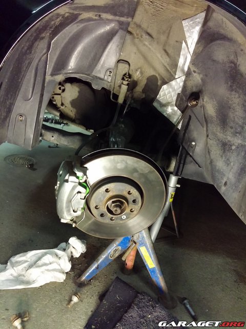

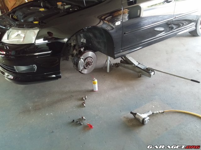

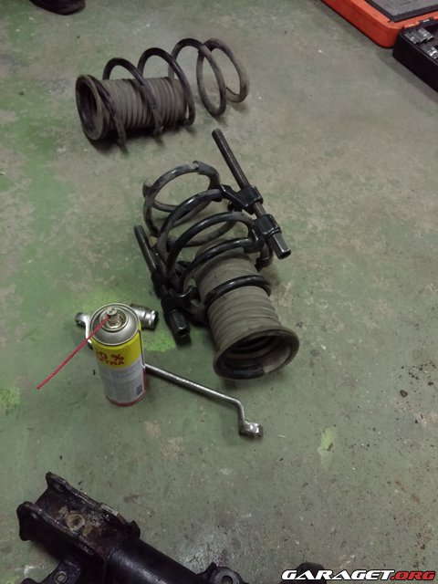

Varför plocka jag av hjulet tro ?   COILS  (Va smått taggad så försöker förmedla känslan i projektet haha)
https://www1.garaget.org/gallery/images/206/205627/205627-896d0f6f9941852238b4129b7257f1a4.jpg

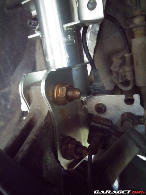

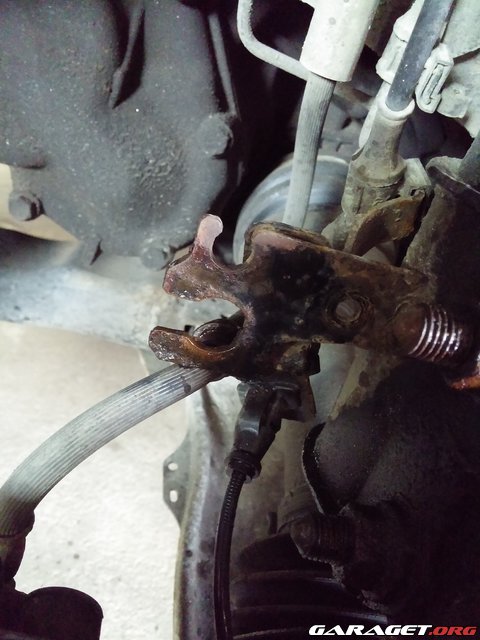

Börja med o titta på fästena för bromsslang osv då jag inte trodde dom skulle matcha med mina opel vectra c coils men det var exakt samma fästen big_smile
https://www1.garaget.org/gallery/images/206/205627/205627-fbe2acd488864f3ecc2f08502f74e709.jpg
https://www1.garaget.org/gallery/images/206/205627/205627-1a9ab1000036ed59b7781d56eec640dc.jpg

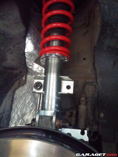

Det gick snabbt o flytta över grunkerna tror ni? Ni behöver ju bara scrolla så är det klart... men det var ett helvete... o hade inte gått utan min farfar.... Jävlar va vi tog i. Här har ni en bild ifrån försök 5typ... blev lite mö kraft haha...
https://www1.garaget.org/gallery/images/206/205627/205627-2c06fd00cf758939a0369e0abf2bc456.jpg
Men vi hitta en till och tillslut lossna skiten o man fick flyttat över sakerna big_smile

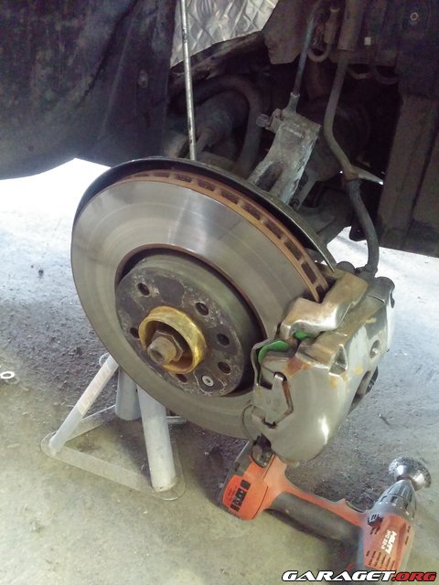

Här vart det ytrost så man gjorde det fint för nästa ägare då jag slipa ner det och måla det ... fick ingen bild på det dock ;/
https://www1.garaget.org/gallery/images/206/205627/205627-a5237a57857900cb848a7bc92640866b.jpg
Oken ser helvete ut o ska förfinas när nya fälgarna åker på ! men måla lite på skivorna wink
https://www1.garaget.org/gallery/images/206/205627/205627-f7ccccca2cd70115b3fd2d87141eb8cb.jpg
https://www1.garaget.org/gallery/images/206/205627/205627-d36f97096d00df0b77919c2d26b25959.jpg

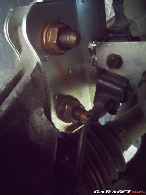

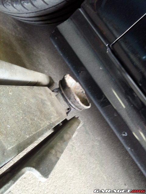

Såja big_smile Va ett helvete att få av krängningshämmarstaget på ena sidan då det på andra sidan hade varit bytt men det gick som ni ser tillslut o få på det big_smile
https://www1.garaget.org/gallery/images/206/205627/205627-d7e64e990f2752d5b0912bd2595f798a.jpg
Tredje problemet var att dom inte gick på riktigt här så vi fick slipa ner som någon millimeter som ni ser så dom inte tar i godset wink Ingen rost på skruvarna utan kopparspary smile

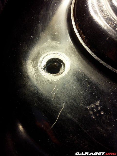

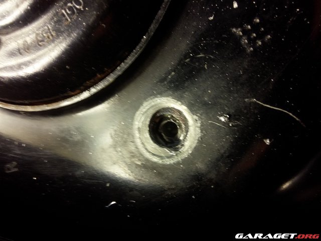

Gud vad härligt allt var klart o man skulle slippa mer problem big_smile Men lyckan vara inte länge.

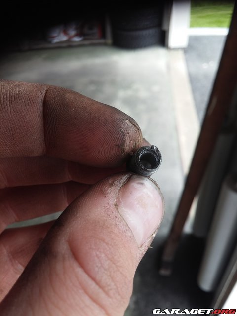

Sista bulthjävlen gick åt helvete...  (Är man stark så ä man ;* )
Va gött arg här... men farfar min löste det ..... han är gött grym... måste snatta hans knep så han löser allt..
https://www1.garaget.org/gallery/images/206/205627/205627-39d7ffe5dc18494882e7998d631f722a.jpg
Steg 1 :Han slog med en tapp tror jag det heter för att ett borret ska borra rätt!
Steg 2 : Han började borra sakta
https://www1.garaget.org/gallery/images/206/205627/205627-c0daff963577565cc07a3300b350ed88.jpg
Steg 3: Han tog en gängtapp och vips så vred han ur skruvjävlen. Tackar gudarna.
https://www1.garaget.org/gallery/images/206/205627/205627-667d0008124166308f8117dcd59afaa1.jpg
Inte dålig precision har han heller. Snakka om att gå perfekt o skruven. Så vi satte dit en temporär skruv smile

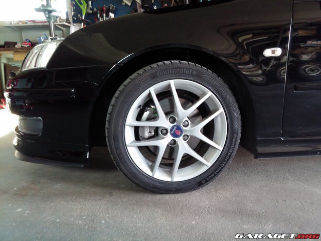

Ett medfött problem med coils ä ju dock detta...
https://www1.garaget.org/gallery/images/206/205627/205627-4a4d13114b234b3c8caf8427def3e4dd.jpg

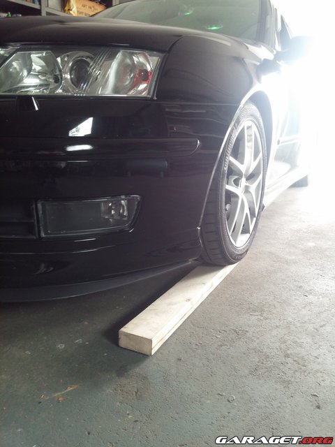

Så bara o köra upp den på lite brädor wink
https://www1.garaget.org/gallery/images/206/205627/205627-0e5e92a5a10a3bdfa39966943e21254c.jpg
Detta var efter första försöket ! Sänkte 2cm till efter detta smile
https://www1.garaget.org/gallery/images/206/205627/205627-d86247e732ae07d290fd71cfd14c2187.jpg
https://www1.garaget.org/gallery/images/206/205627/205627-d4c14b48f26844f27ad446f0e25babab.jpg
Blev lite camber hahahahha vadå ojämnt däckslitage ?
https://www1.garaget.org/gallery/images/206/205627/205627-053c774766d95f92df3f42d9da821418.jpg
Börjar bli bra detta :DDD Vill fått fixat mina rims nu sad
https://www1.garaget.org/gallery/images/206/205627/205627-fcfdefae9292e22a6eb5e762118a6cff.jpg
