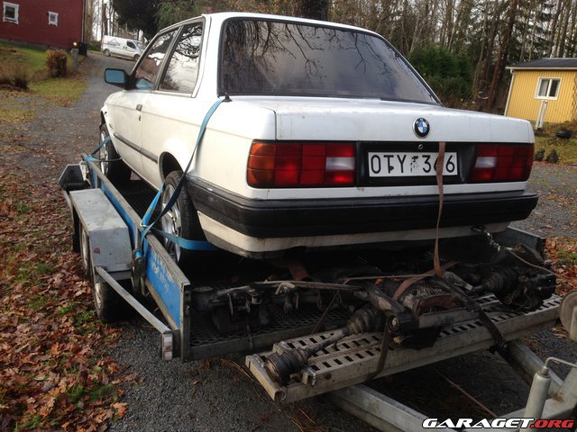

Tja då var jag tillbaka med nytt projekt efter att jag sålde min röda e30 V8 förra året!
Denna gång kommer jag satsa fullt på att få karossen klar innan jag funderar på val av motor.

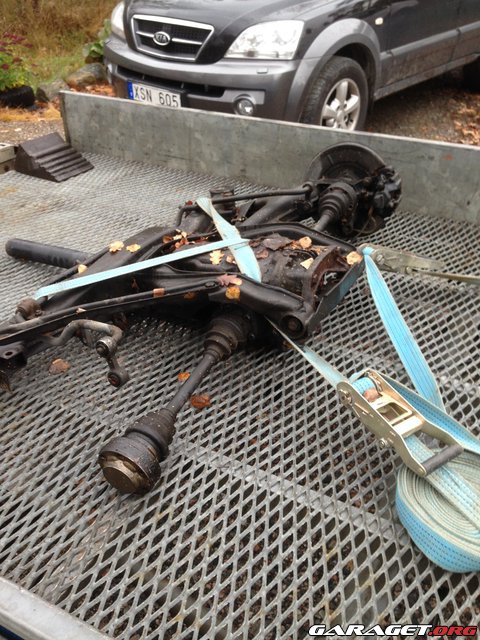

Kaross inkasserades förra helgen och fick även med mig en e34 m5 bakvagn hem!
Karossen är rensad invändigt och inväntar bur som ska levereras nästa vecka!
Har även beställt hylsor och bussningar från specialsvarv för kortning av e34 balken så den går upp i arslet på e30in 😉

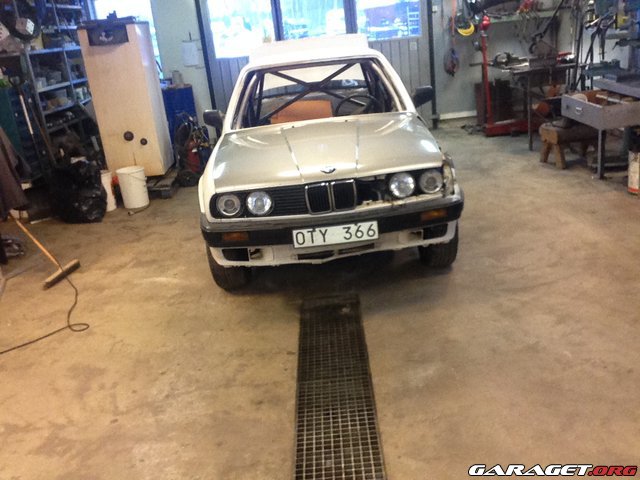

Då är det väl dags att dra igång den här projekttråden ordentligt.
Detta projekt är tänkt att bli ett renodlat drifting bygge. Men kommer ju självfallet användas på gata samt iskörning på vintrarna.
E30 316i 1990. Riktigt krutpaket:D

Lika bra att göra det ordentligt på en gång så jag kommer korta infästningen till silentblocken på en e34 m5 bakvagn och hänga upp den tillsammans med specialbeställda coilovers.

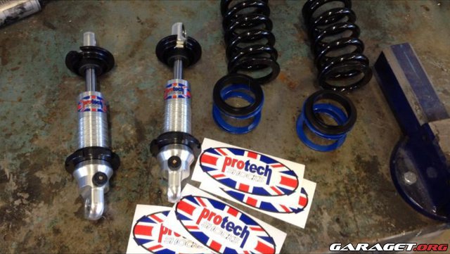

Dessa coilovers är beställda genom Libell som använder protech som leverantör. Mycket bra service från Libell och grejerna som levereras verkar förbannat schysta.
1-vägs justerbara dämpare med länklager, 11” långa med 2.25”, 750lbs fjäder och hjälpfjäder med säte.

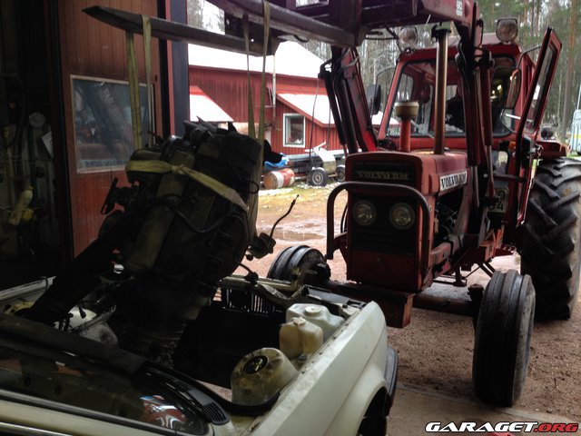

självklart så får BM's Bästa vara med och agera motorlyft återigen som många gånger förr. Riktigt bra maskin lol

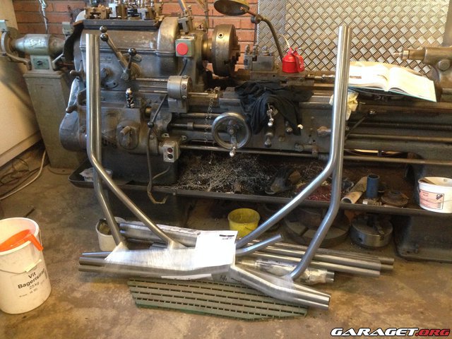

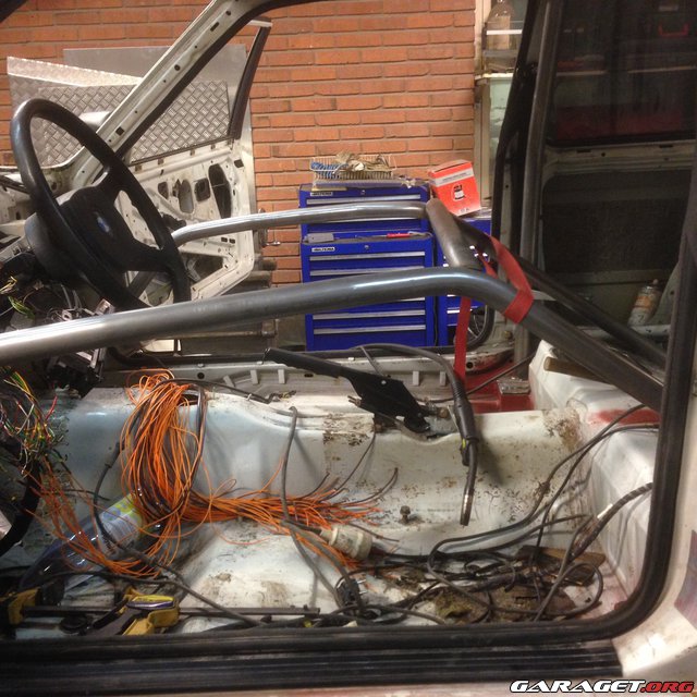

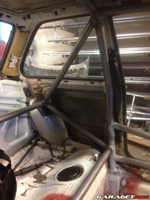

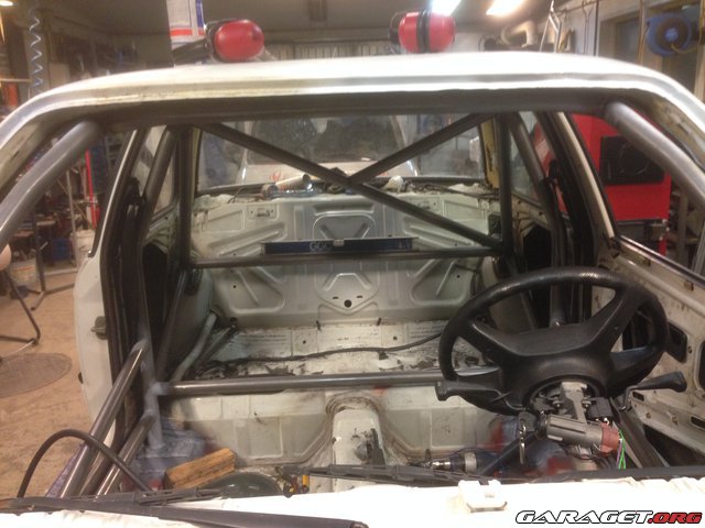

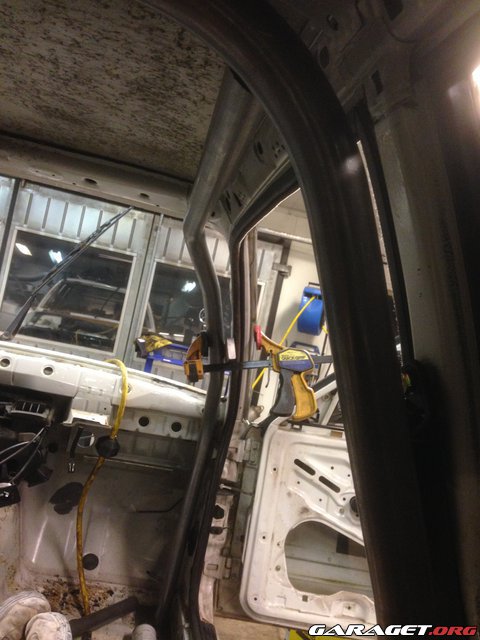

Bur från finess

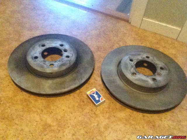

Eftersom jag kör med M5 bakvagnen så kommer jag köra 5bult fram också.
Med dessa adaptrar så kan man köra med,
#E46 330 hjullager
#E46 330 bromsskivor
#E36 M3 Bromsok
https://www1.garaget.org/gallery/images/119/118418/118418-f6c8b139bde940dba1a02c6417fbf554.jpg
330 skivorna är ganska så saftiga yikes
