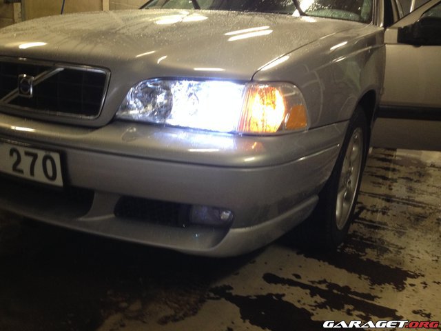

Hejsan!
Letar efter riktigt bra Xenonlook lampor. (H4, H3, och T10 W5W är typerna som gäller)
Har kollat på exempelvis http://www.stylingwebben.se/ och dom har några som kallas "Ultrabright" Jag är speciellt ute efter det kall vita skenet (Eller is blått om man nu vill kalla det så istället) som 8000k levererar och då passar exempelvis deras 7500k variant mig utmärkt. Men då kommer jag till själva problemet, vill ju ha alla lampor i samma färgtemperatur så undrar om det är någon som vet vart det går att få tag på det? (H4, H3, och T10 W5W) och lampor med bra kvalité dessutom.
Tack på förhand för visat intresse och hjälpsamhet.

Oj, jag missade det med 8000K. neutral
I så fall får du nog kolla på Stylingwebben eller Xenonkungens hemsida.
Dock undrar jag varför du inte köper ett 35W xenonkit istället då, när det ändå är lika olagligt men betydligt bättre. Med tanke på att det håller mycket bättre än halogen så tjänar du ju igen pengarna rätt fort också. Ett vettigt kit (alltså för 2 lampor) kostar runt 4-500 kr från en svensk återförsäljare och håller i typ 3000 timmar (en bra halogenlampa håller i cirka 400 timmar). 35W xenon ger inte ifrån sig lika mycket värme heller. 100W halogen kan skada reflektorn i lyktan pga värmen.
Dessutom ger 35W xenon mer ljus än 100W halogen mätt i Lumen (ljusflöde).
35W xenon (8000K): ca 2600-2800 lm.
35W xenon (4300K): ca 3200 lm.
100W halogen: ca 2000 lm.
55W halogen: ca 1200-1500 lm.

En lättare xenon konvertering låter ju väldigt logiskt och väldigt bra med tanke på ljuset osv osv. Men jag har en liten bil med förbannat trångt motorutrymme så jag har ingen aning om vart jag ska placera ballasterna. (Se länk)
Dock har jag aldrig varit i kontakt med något xenon-kit så vet inte riktigt hur stor en ballast är på ett ungefär. Sen är jag faktiskt bara ute efter själva utseendet då jag har ett antal PBE180 60W (Se länk) så att få en massvis med ljus kommer inte vara något problem.

Här var ju gott ommplatt! wink
Såhär satte jag mina ballaster..

Okej men då låter en xenon konvertering väldigt vettig. Men om jag nu skulle genomföra en konvertering av både strålkastare och dimljus så är det väll bara strålkastarna jag måste återställa innan besiktningen? Dimljusen har väll inte alls samma krav som strålkastarna?

Njae... det är väl snarare så att dimljusena får inte heller konverteras om man skall gå efter helbilsgodkännabde mm...  MEN, dom måste heller inte fungera vid besintningen..... Det jag gjort de senaste åren är att dra säkringen till dom innan besiktningen. Dom har bara frågat ifall dom inte fungerat och jag har svarat Nej. Så igentligen får man väl inte konvertera dom då det ska väl vara E märkningar mm... men å andra sidan behöver dom heller  inte vara fungerande vid besiktningen!
Var bara noga med ljusinställningen, det är ganska irriterande att möta konverterade bilar som inte bryr sig om hur ljusena riktar. På minkan man även justera dimmljusen iaf i höjd. Dom ska inte lysa rakt ner i backen, det kan blända om det är blött ute och för mcket uppåt förstår väl de flesta hur det blir wink

Xenonkonvertera dimljus med reflektorer blir oftast skit och bländar andra. Däremot så funkar det om man har projektorer.
Och dimljus bländar nästan oavsett via vägen när det är blött ute, likt halvljus gör. Om inte dimljusen har en kraftig avskärmning neråt, men även då bländar de på lite längre avstånd.

Bästa alternativet verkar isf vara att konvertera strålkastarna och montera någon ordentlig xenonlook lampa som matchar färg temperaturen i dimljusen. Har som sagt rejäla extraljus på gång så är inte i behov av massvis med ljus. Det är utseendet och pålitligheten jag prioriterar.

Finns en poäng i det du säger, och det skiljer en del från bil till bil hur det ser ut med avskärmningar etc...

Titta på dioder i dimljusen då, finns hyffsade LED med olika socklar idag också..

Men om du har ordentliga extraljus så tror jag inte du vill halvljus som man knappt ser lyser när man bländar av.
