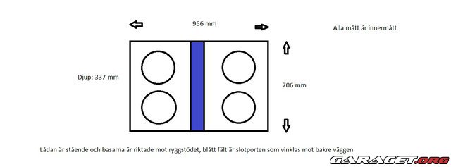

Bygger som sagt en låda till 4 st gas pro gpx 12"
Har räknat lite på en låda, vad tycker ni om denna?
Invändiga mått:
956x706x300mm
Slotport 500x63mm och 200mm lång
vill gärna ha lite tips? smile

Hur mycket effekt tänker du mata basarna med?
Nettovolymen verkar hamna runt 180-181 liter och den teoretiska återgivningen ser ut att vara "allround", däremot kan lufthastigheten bli hög om du trycker in uppåt 3000 W eller mer i basarna. smile

Ska driva basarna med 2 st GAS competition 3500 steg.
Nått jag ska ändra på tycker du? tongue

Om du tänker driva ut basarna så mycket som möjligt så skulle jag nog vilja ha större portarea iaf, men då blir den längre och nettovolymen minskar. Sedan är frågan hur porten är tänkt att monteras och om den går att vinkla vid eventuell förlängning. smile

okej, så lite större låda och större port?
porten blir en vanlig rektangel eller vad jag ska säga emellan basarna.
skulle du kunna fixa lite mått åt mig på lådan och porten för att få ut max av basarna? smile

Hur tjockt material hade du tänkt använda?
Vilka maximala yttermått får lådan ha?
Ungefär vilken typ av musik ska spelas, mest djupbas eller kanske rock eller annat?
Jag kan inte designa en låda som fungerar perfekt för viss musikstil, men det är bra att veta om lådan bara ska spela djupbas eller annan musik. smile
Har räknat litegrann på ungefär samma nettovolym som du hade tänkt, men tagit betydligt större port som blir 706x80 mm och totalt 420 mm lång. Avstämningen hamnar då runt 37-38 Hz. Porten kommer att vinklas mot bakre väggen (eller botten, om lådan ligger ner). Lådans innermått är fortfarande 956x706 mm, men "djupet" blir 337 mm.

Det blir 22mm material.
Spelar all sorts musik :-)
Basarna kommer va riktade mot ryggstödet.
Hur menar du med porten? Är det innermåtten du har angett?
Skulle du kunna göra en enkel ritning på allt?
Tack så länge :-)

Så här blir mitt förslag:
https://www1.garaget.org/gallery/images/15/14406/14406-67215e1abd41fd0c6fb36d03bae9b0ed.jpg
Är det så där du hade tänkt montera basarna och porten?

Ja precis så hade jag tänkt mig :-)
Ska in i en v70.
Hur djup blir porten? Och hur långt ifrån bakväggen ska den va ifrån?

Innerbredden på porten ska som sagt vara 80 mm. Portväggarna ska sticka in 297 mm inuti lådan så att de slutar precis 40 mm från bakre väggen, sedan ska det sitta 41 mm lång portvägg på vardera sida om de första portväggarna så att de går parallellt med bakre väggen och bildar ett "T". Avståndet mellan bakre vägg och de parallella portväggarna ska vara 40 mm. smile

Men porten ska inte sticka ut ur lådan va?

Nej, det ska den inte. smile
