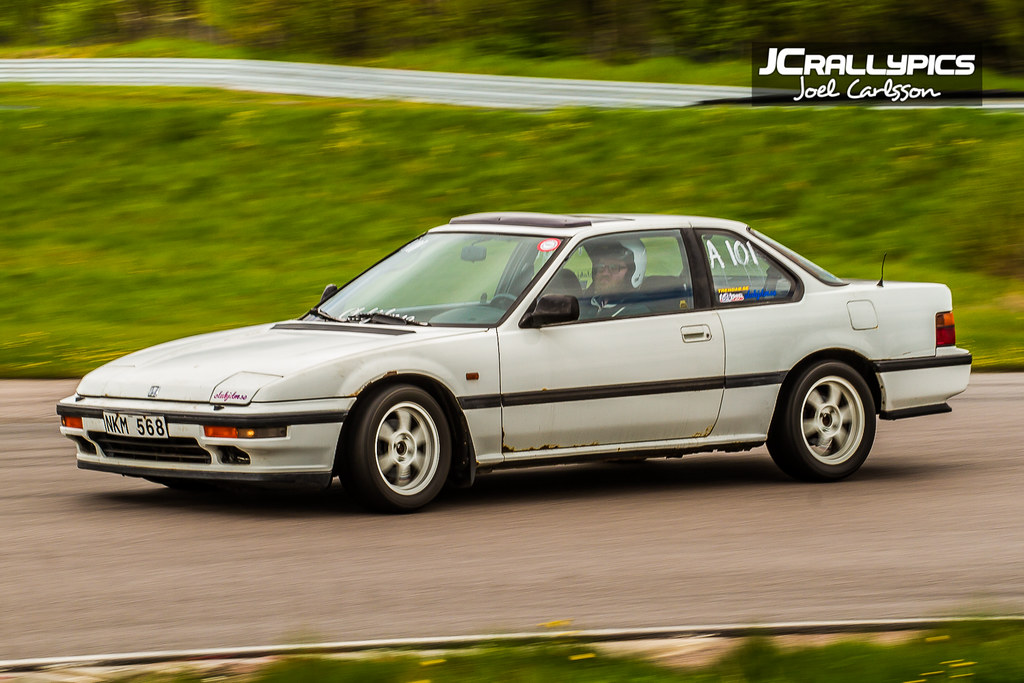

Två bilder från körningen.
https://c4.staticflickr.com/8/7791/17938372221_e3344b5d1a_b.jpg
https://c2.staticflickr.com/6/5453/17750132410_fd56deb874_b.jpg
Bilen funkade klockrent och jag hade sjukt kul! Gelleråsen blir nästa på tur i juli.
