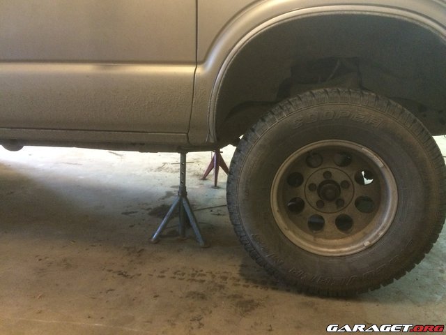

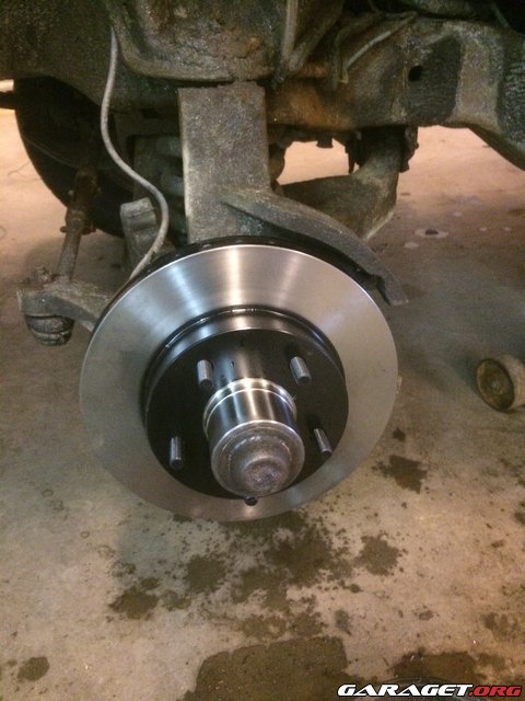

sen var de ju dags för den där jädra besiktningen också.. så ja, de fick bli nya skivor fram samt klossar och styrleder då dem va hemska.. och de va inte en dag för tidigt att byta de kan jag ju erkänna !
https://www1.garaget.org/gallery/images/202/201791/201791-0cbf293859f6133b8b2bb5c2600b006f.jpg
https://www1.garaget.org/gallery/images/202/201791/201791-c9ee77c2b748ea7929580aaa20e8d174.jpg

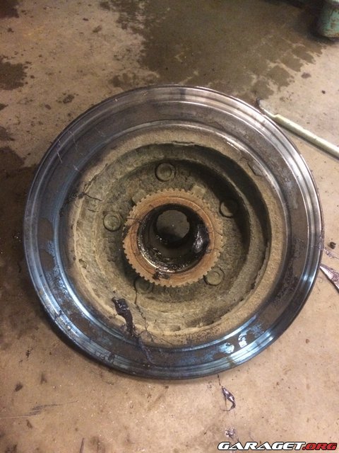

o så här ska inte broms skivor se ut :S
https://www1.garaget.org/gallery/images/202/201791/201791-e16d00a15c12ea60faf3e6c234d267b8.jpg
och rätt storlek på pallbockarna e ju inte fel.... de står i högsta läget...
