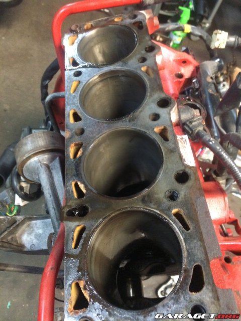

Plockat dän toppen för o se hur han såg ut, vad ska man säga att de va nog bra att man gjorde det eftersom topp packningen hade gått och de var enorma vändkanter i blocket smile
https://www1.garaget.org/gallery/images/177/176472/176472-f8889d4d3e718876eea5a2bbe3bfc8b3.jpg

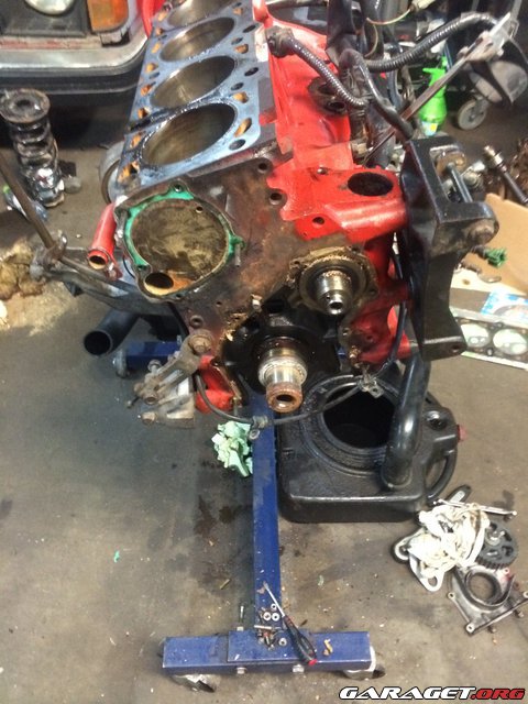

Lite har det juh hänt i helgen roll
https://www1.garaget.org/gallery/images/177/176472/176472-4a46dee830d0d90f2d024b941b9af178.jpg

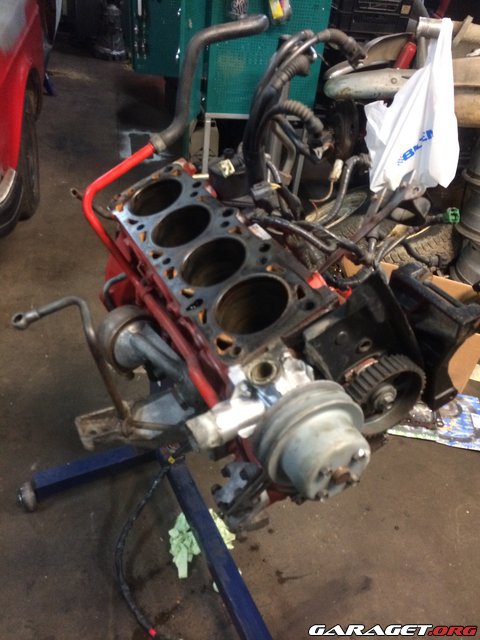

Började riva ner resten utav motorn.
https://www1.garaget.org/gallery/images/177/176472/176472-4c283f8b8ef0837286a42310ef52c437.jpg

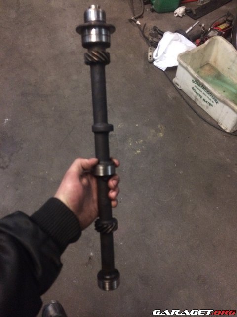

Hämtade en tändaxel med spår i fram för fördelaren eftersom motorn ska sitta i min 245:a och jag inte vill kapa i torpeden.
https://www1.garaget.org/gallery/images/177/176472/176472-27e1caed3d4ba1bab9253f465f854361.jpg

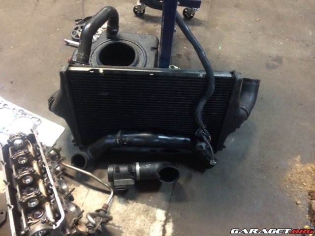

Hämtade även Intercooler, tryckrör och luft masse mätare
[img]http://www1.garaget.org/gallery/images/177/176472/176472-
5bb6fba0f53ee18ad5df362db1499823.jpg[/img]

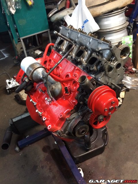

Började lacka grejer

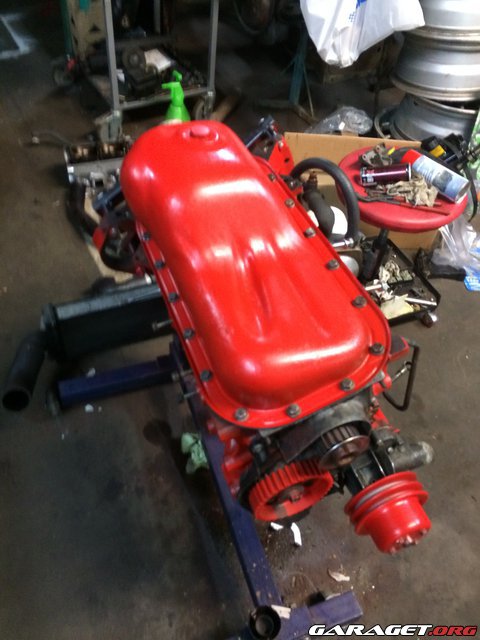

https://www1.garaget.org/gallery/images/177/176472/176472-fa3e9218ab285f120d961e78dfc5e98b.jpg

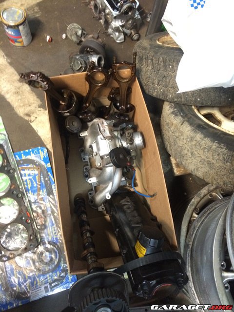

Ur med kolvar och stakar så jag kunde hona cylindrarna.
https://www1.garaget.org/gallery/images/177/176472/176472-ea6ef790e89dd701ca3f8404493859ce.jpg
sen påt och börja plocka ihop det igen smile
https://www1.garaget.org/gallery/images/177/176472/176472-bb3325b77685af59960a1641304709e8.jpg

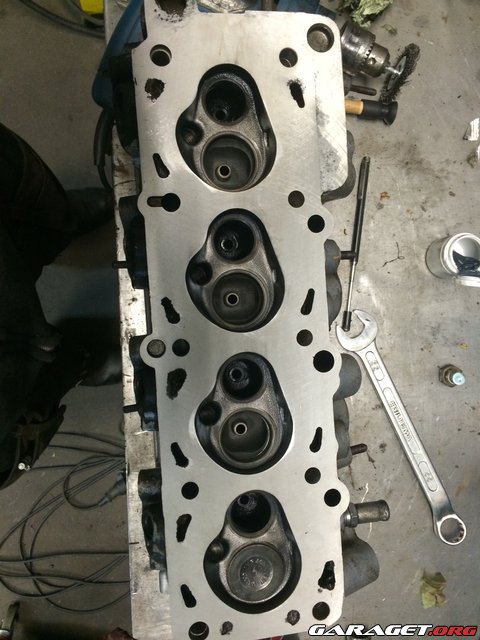

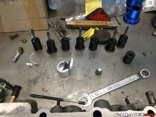

Sen ur med ventilerna ur toppen och slipa in dom smile
https://www1.garaget.org/gallery/images/177/176472/176472-b9ca8c2837fefdcd7cad7c25159ee459.jpg
Fint de blir, eller vad tycker ni?
https://www1.garaget.org/gallery/images/177/176472/176472-43ecce6ffe723ed586580f30fc482616.jpg

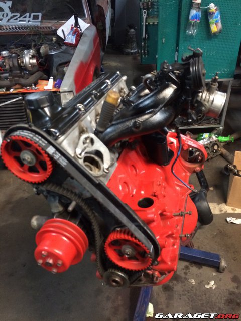

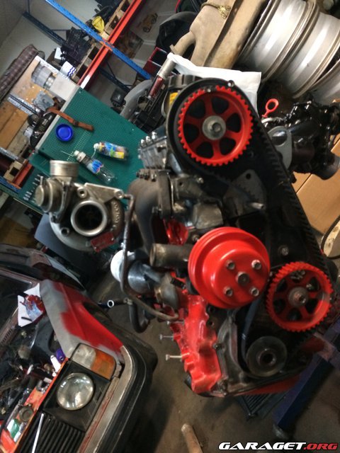

https://www1.garaget.org/gallery/images/177/176472/176472-a6b6e8ba8757db3cbd974e32e26b4991.jpg
Monterat insug smile

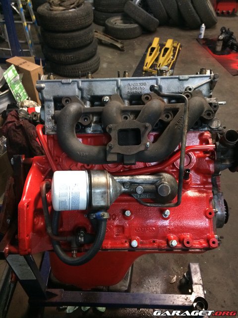

https://www1.garaget.org/gallery/images/177/176472/176472-f8ebf9151846f7552cd08ec588680d2a.jpg
Monterat Turbo och grenrör samt nya pinnbultar smile

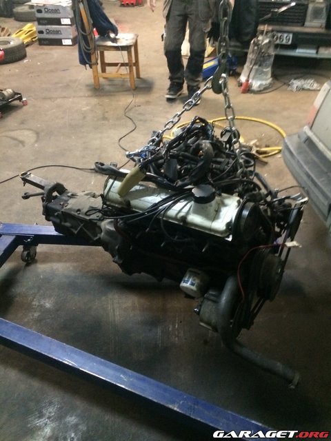

Ut med det gamla
https://www1.garaget.org/gallery/images/177/176472/176472-4333b4a01e9beba792d9fc698e44bd6a.jpg

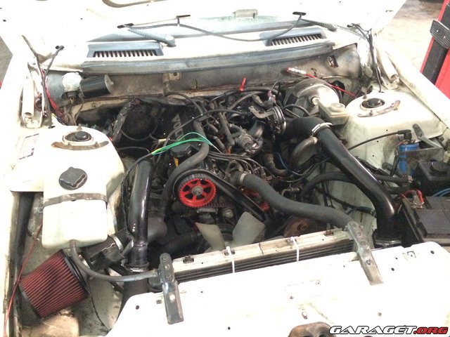

I med det nya smile
https://www1.garaget.org/gallery/images/177/176472/176472-f736861db59a948d71164830cb991202.jpg
Jag har varit lite dålig meed att upptadera men jag använder bilen varje dag till jobbet så funkar gör det smile finns såklart lite små pill kvar att göra så jag stänger inte den här tråden än smile är det något någon undrar så är det bara o fråga smile
