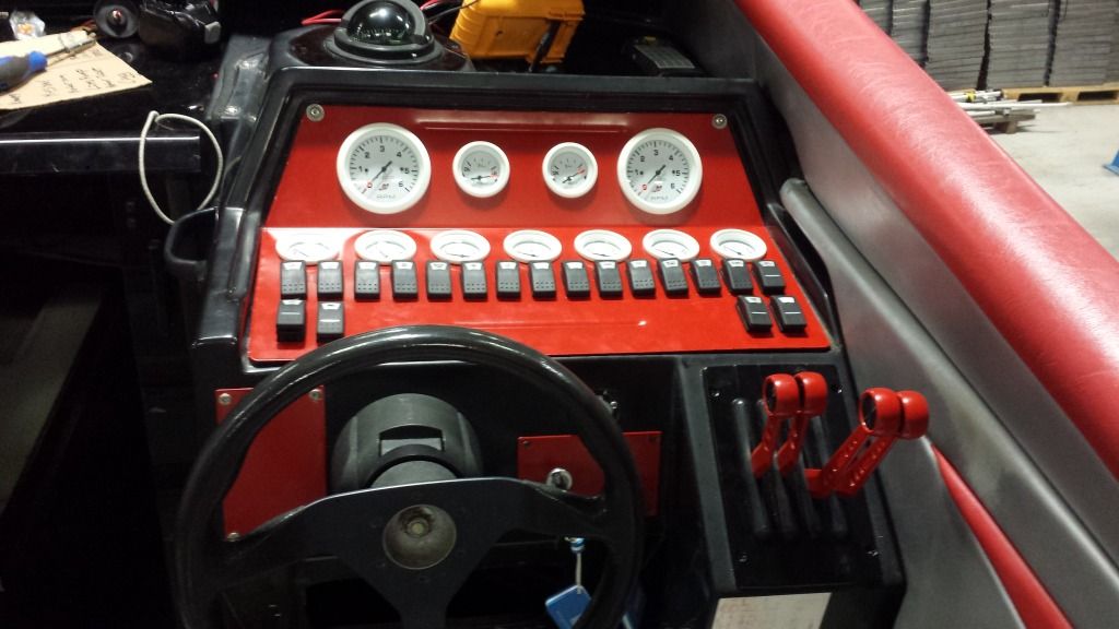

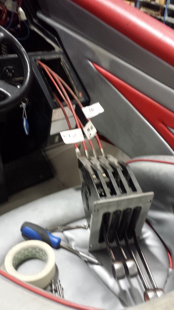

Vart lite skruva ikväll också smile
Har börjat koppla in all el till förbrukarna och det funkar big_smile väntar bara på dem bakre delarna av motorhärvorna som borde dyka upp nästa vecka, efter det är elsystemet klart! smile

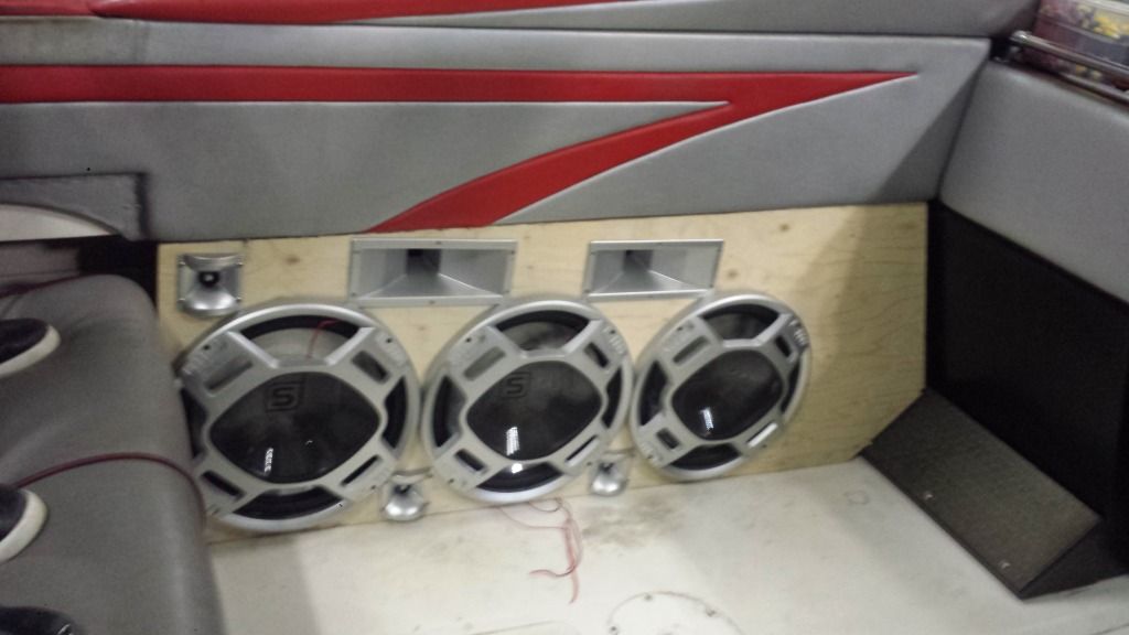

Har även tagit lite mått på olika saker så man kan få lite musik i båten smile

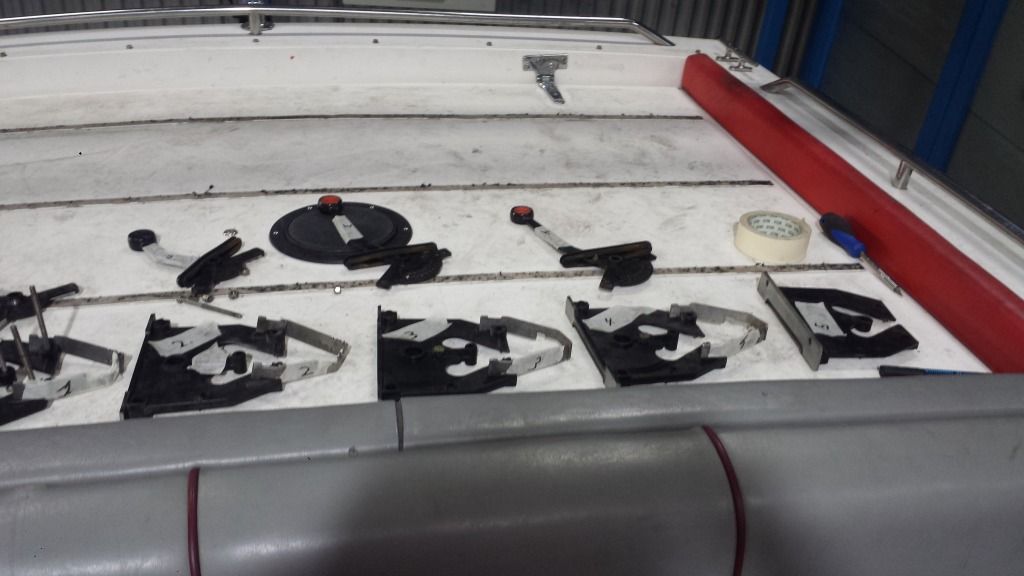

Tyckte att gasreglaget såg väldigt tråkigt ut när instrumentpanelen vart klar så rev isär det idag och måla upp det smile
http://i1288.photobucket.com/albums/b483/antonedmancarlsson/20141108_190400_zps14e203c6.jpg
Enda bilden jag har på reglaget innan lack tyvärr.
http://i1288.photobucket.com/albums/b483/antonedmancarlsson/20141108_193858_zps36e36fb1.jpg
Isärplockat och uppmärkt då man har lite dåligt minne vid ihopmonteringen wink
http://i1288.photobucket.com/albums/b483/antonedmancarlsson/20141108_204855_zps97ffd116.jpg
Väntar på att få målas, vart lite besviken då jag upptäckte att det var i plast eftersom det inte går att pulverlacka då. Fram med sprutan ist! Spakarna vart däremot pulverlackade smile
http://i1288.photobucket.com/albums/b483/antonedmancarlsson/20141109_035743_zps62c374d3.jpg
Ihopsatt och provmonterat smile ser lite roligare ut med färg på grejerna smile
Kan tyvärr inte fota under själva lackningen då det är telefonförbud i lackboxen hmm
Vart lite trevligare änn vad det var innan eller vad tycker ni? smile

Spakarna till vänster är till trimet va? Ser najs ut smile
Swedish Bmw Mafia
Ett riktigt sprut, det enda rätta
Lindbäck Motorsport @ facebook
Bmw M535 Turbo
92 Inlägg
14 december 2014
Naa dem vänstra spakarna är växlarna och dem högra e gas;)  trimet sitter ovanför gasreglagen på instrumentpanelen smile
1 861 Inlägg
14 december 2014
ac-anton skrev:
Växlarna = Fram / bak eller har du någon super makka fakka med fler växlar? o.o
92 Inlägg
15 december 2014
Dr_struts skrev:
ac-anton skrev:
Haha aa precis det är fram/ bak wink det finns däremot 2 och 3 stegs växellådor till båtar i samma storlek som min också. Man brukar ha det när det går väldigt fort och när man börjar ha väldigt vassa propellrar.
Det går så fort på tomgång annars och det går sjukt segt upp i plan innan man fått upp varv på maskinerna o.sv
Sen är det även skonsammare för drivlinan då man kan köra med mindre proppar och välja drevning mot drevet för att få en gynsammare utväxling ur hållfasthets synpunkt, det är samma sak som med bilars växellådor och bakaxlar smile

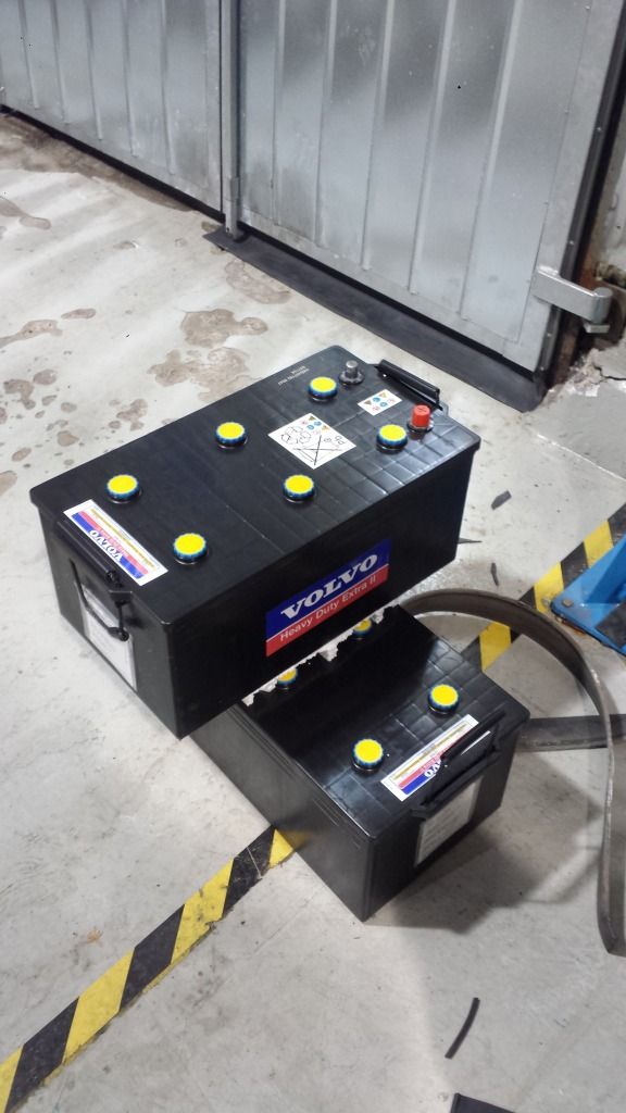

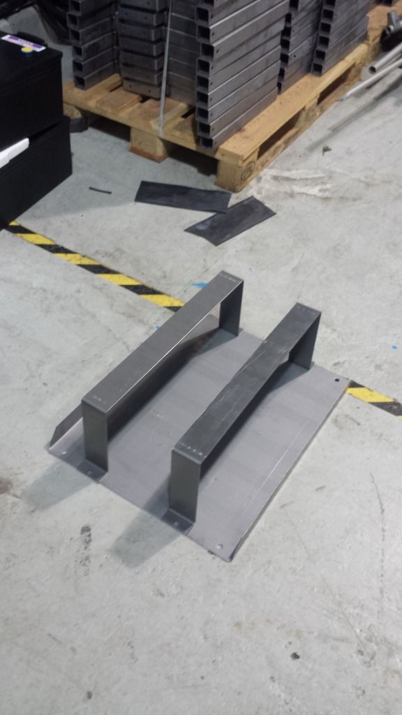

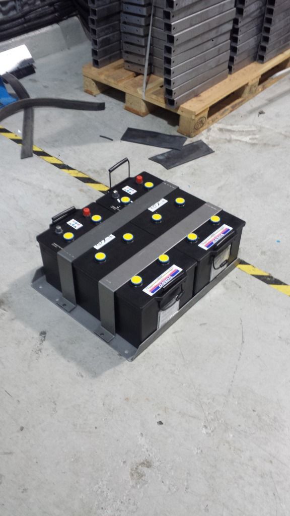

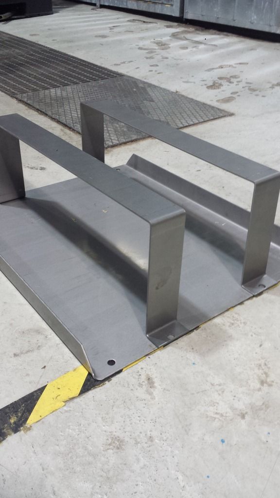

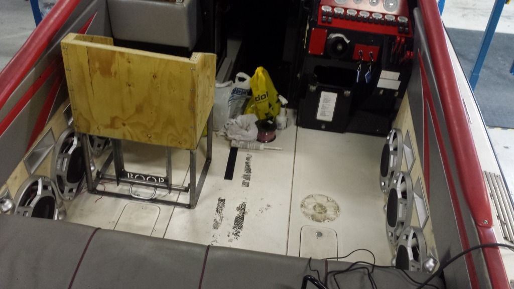

Har fått lös några timmar under helge  så har kopplat klart elsystemet och klamrat upp det smile har även fixat fram 2 as till batterier och gjort ett batterifäste till dem smile
http://i1288.photobucket.com/albums/b483/antonedmancarlsson/20141122_172136_zps82520032.jpg
Bottenplattan som batterierna ska stå på
http://i1288.photobucket.com/albums/b483/antonedmancarlsson/20141214_200333_zps25cb79d4.jpg
har bockat 2 band som ska klämmas över batterierna.
http://i1288.photobucket.com/albums/b483/antonedmancarlsson/20141214_200313_zps4505ec05.jpg
http://i1288.photobucket.com/albums/b483/antonedmancarlsson/20141214_150723_zpsa6bdbf80.jpg
2 as till batterier väntar på att få kliva ner i båten smile
http://i1288.photobucket.com/albums/b483/antonedmancarlsson/20141214_200112_zps8d9cbbed.jpg
dem satt rätt bra där smile banden "hänger" i luften 3 m.m så när man drar åt dem klämmer dem över batterierna smile hade lite tur när jag gjorde hålen till banden i bottenplattan, hade inte batterierna när jag gjorde bitarna så måttade från en kompis batteri och han har inte dem gula locken som man fyller på vatten i, när jag såg mina batterier och dem gula lockan vart jag lite tveksam till att banden skulle hamna mellan dem eller om de skulle bli pannkaka och göra nya hål, 2 m.m till godo på varje sida wink ibland förtjänar man lite tur helt enkelt smile

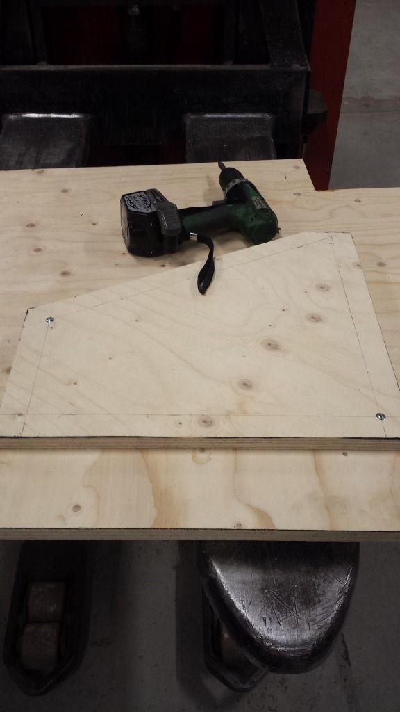

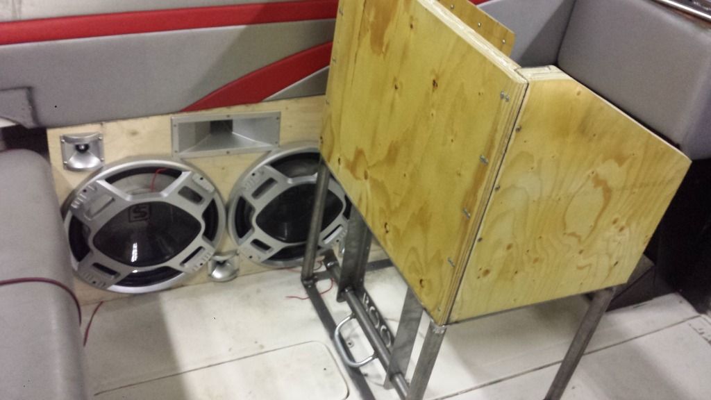

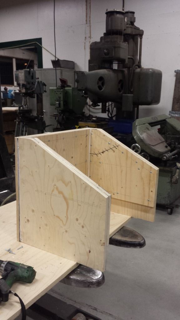

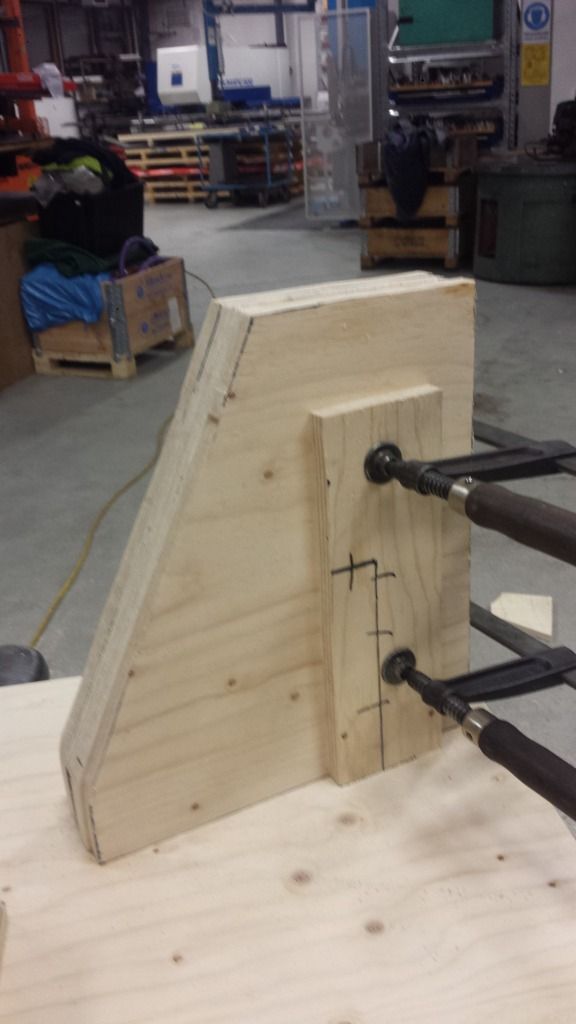

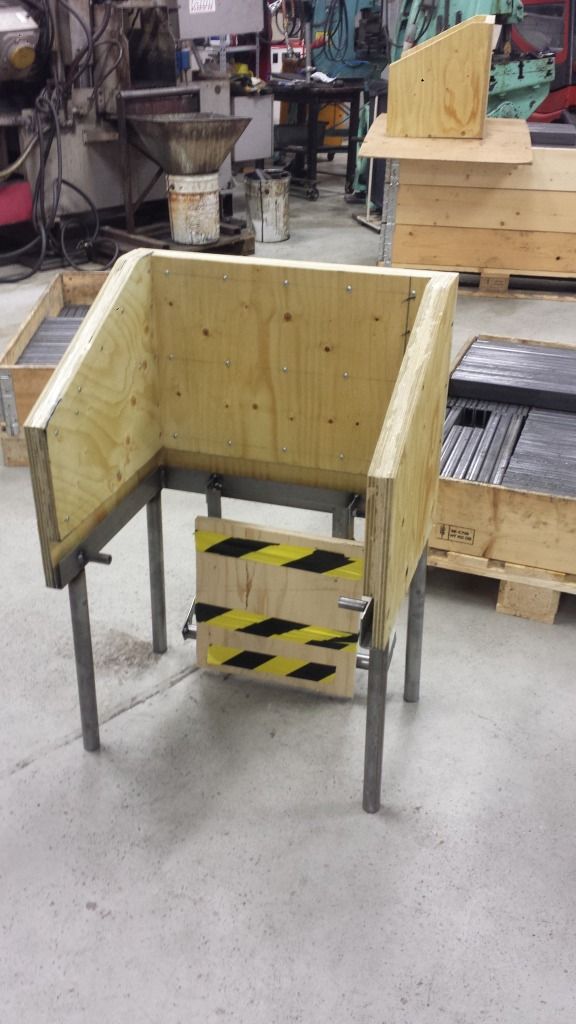

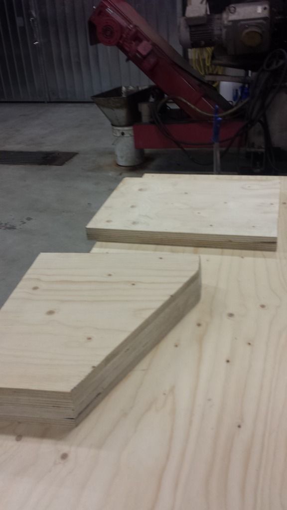

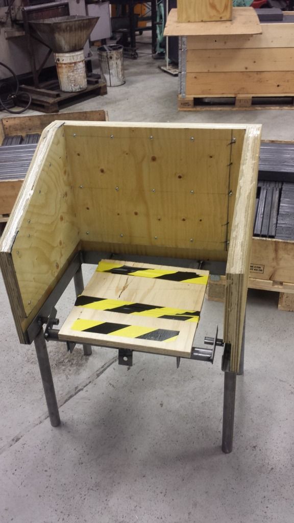

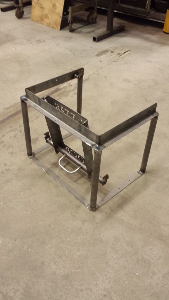

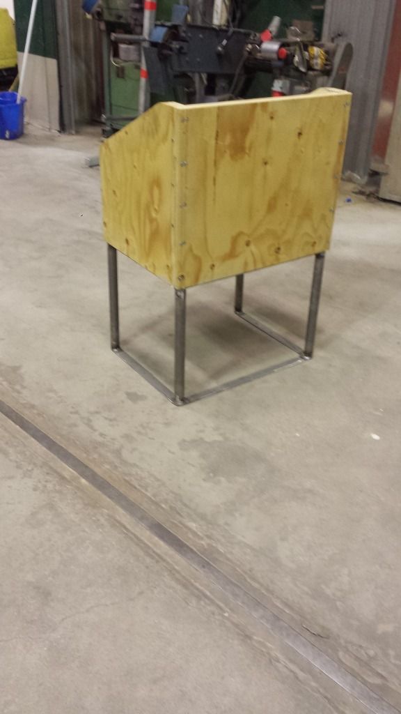

Stod och kolla i båten idag och kom fram till att en sånhär båt ska inte ha vanliga snurrstolar, den ska ju ha ståstolar såklart! wink
Så jag har nu börjat bygga nya stolar och kommit på hur jag ska göra stolsunderredena smile
Stolarna görs med 2 lager björkplyfa som är 21 m.m styck. Dem limmas och skruvas ihop med rostfria skruvar smile
http://i1288.photobucket.com/albums/b483/antonedmancarlsson/20141217_205123_zps17cd4222.jpg
ihoptvingade för slipning för att få likadana bitar
http://i1288.photobucket.com/albums/b483/antonedmancarlsson/20141217_215813_zpsf70cd78c.jpg
slipade och klara smile
http://i1288.photobucket.com/albums/b483/antonedmancarlsson/20141217_223155_zpse6801666.jpg
upplagt för borrning och limning
http://i1288.photobucket.com/albums/b483/antonedmancarlsson/20141218_002736_zpsf0964442.jpg
Ihopskruvade och klara smile ska fortsätta med sittdyna och underreden imorn smile
92 Inlägg
23 december 2014

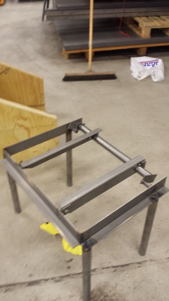

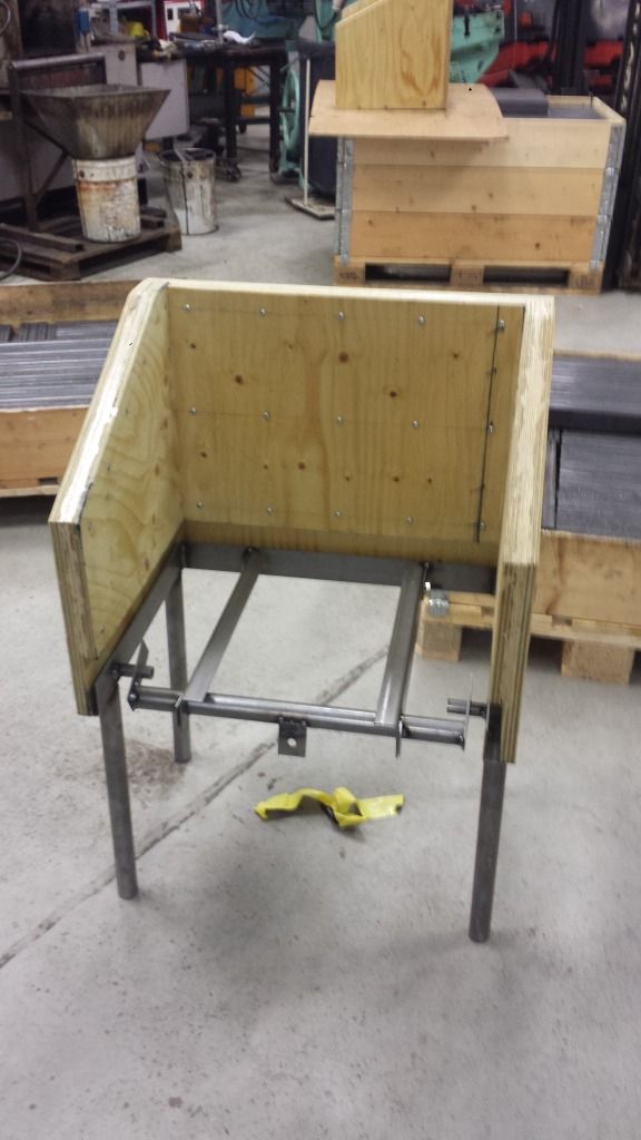

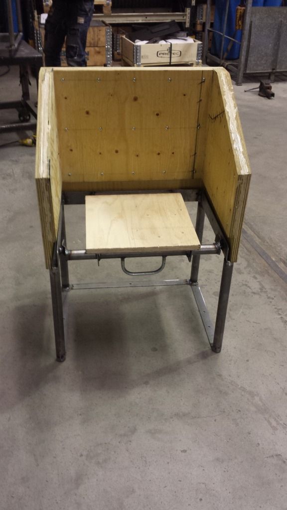

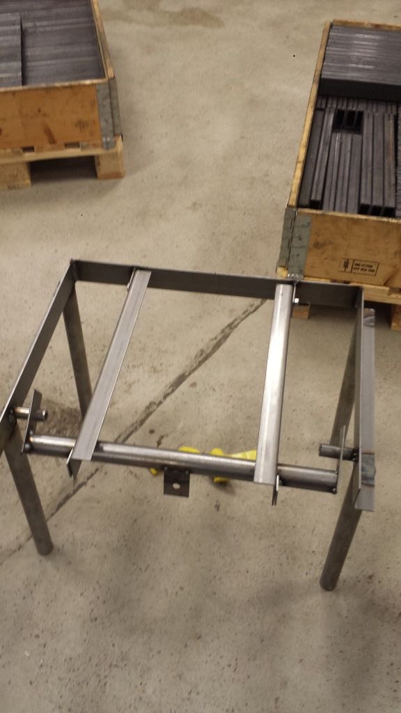

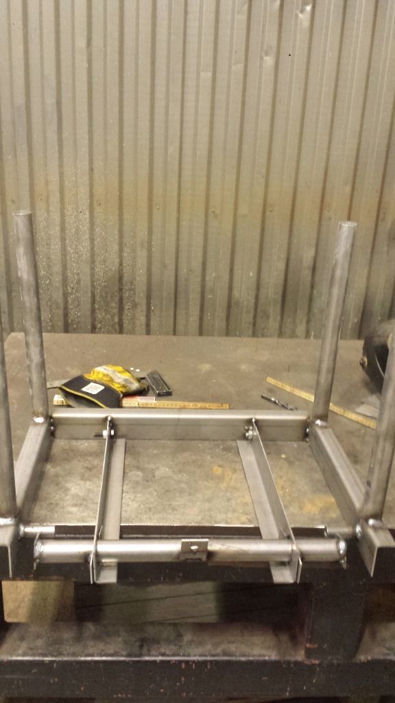

Nu börjar man få upp farten på bygget igen smile har oljat in stolarna 3 gånger och lagt 2 lager finnes (eller vad det nu heter) wink
Har även gjort ett provisoriskt stolsfsfäste för att se hur de blir smile ska göra 2 riktiga stolfästen imorn som har lite bättre detaljer wink
http://i1288.photobucket.com/albums/b483/antonedmancarlsson/20141218_234144_zpsd1684a07.jpg
Ligger och svalnar efter svetsning smile
http://i1288.photobucket.com/albums/b483/antonedmancarlsson/20141219_003425_zpsc784798e.jpg
http://i1288.photobucket.com/albums/b483/antonedmancarlsson/20141219_003433_zps6be55760.jpg
http://i1288.photobucket.com/albums/b483/antonedmancarlsson/20141219_003353_zpsa3874d58.jpg
blir lite ändringar på dem men det verkar stämma rätt bra smile
http://i1288.photobucket.com/albums/b483/antonedmancarlsson/20141219_003234_zpsc4d0852e.jpg
http://i1288.photobucket.com/albums/b483/antonedmancarlsson/20141219_002935_zps8cd11306.jpg
Det var alla bilder jag hade att visa idag smile det ser väl hyffsat bra ut? Jag vart rätt nöjd med funktionen iaf smile

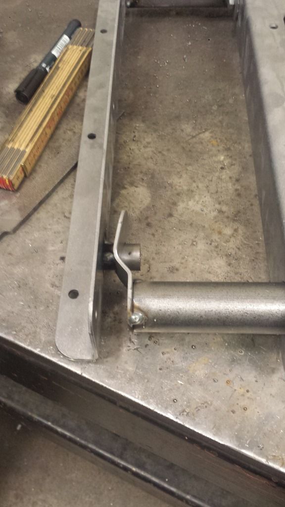

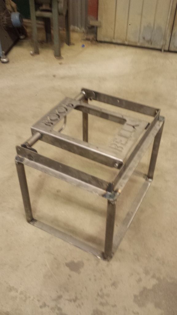

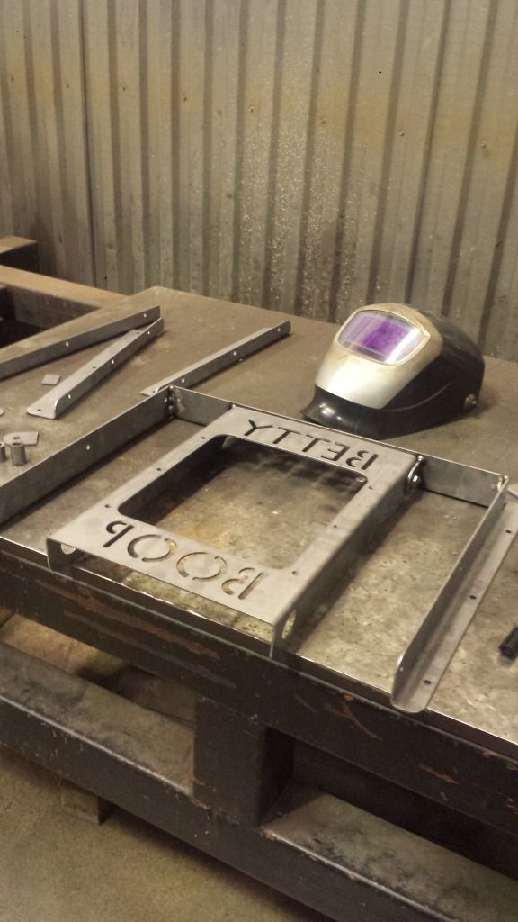

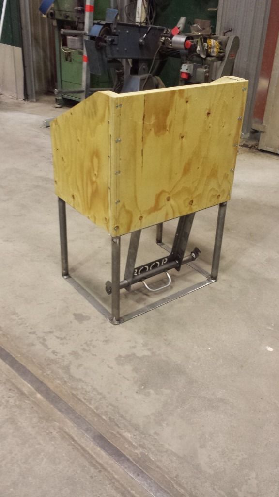

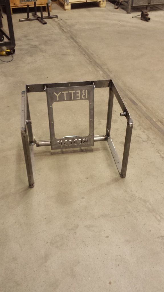

24 december 2014

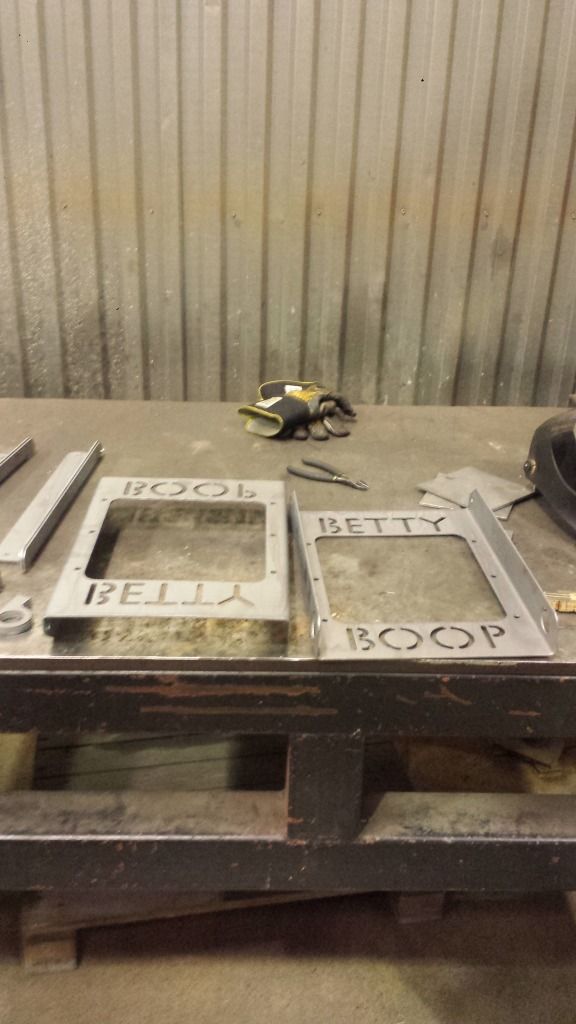

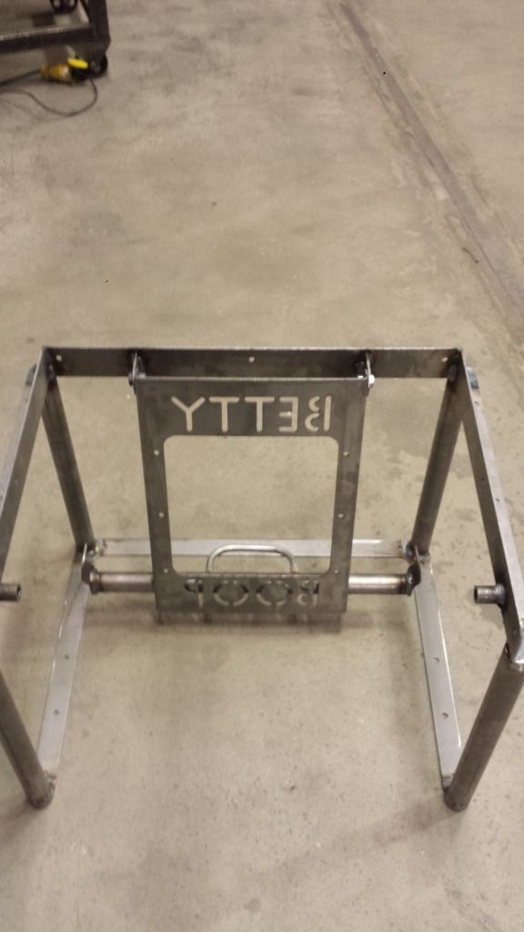

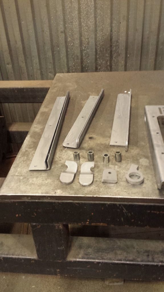

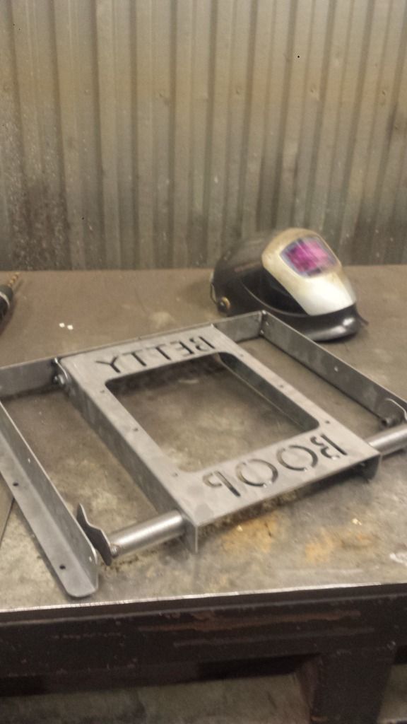

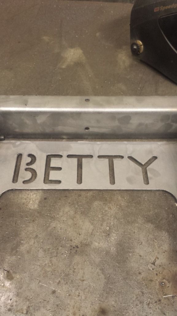

stolsunderrederna påbörjade smile

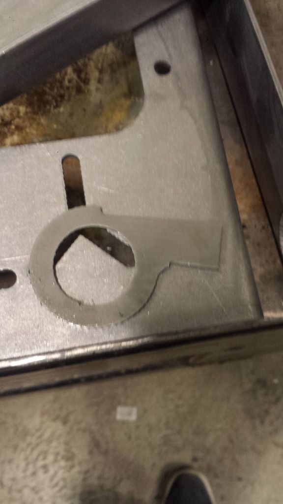

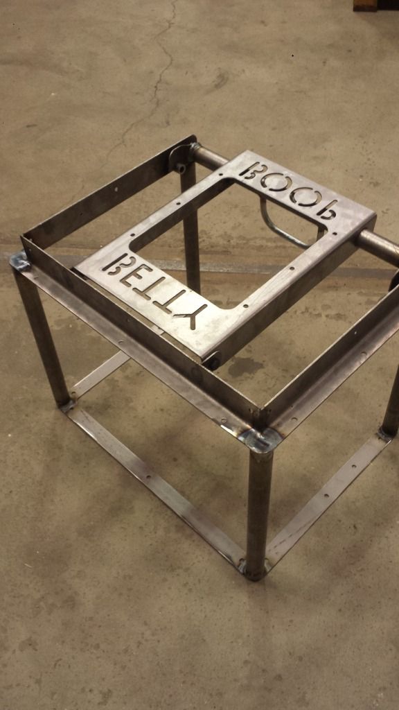

Ritade in allt i datan och gjorde alla hål m.m på en gång innan jag bockade dem och slängde ner allt i trumlarn för att slipa ner alla kanter.
http://i1288.photobucket.com/albums/b483/antonedmancarlsson/20141219_224706_zps3d9011e0.jpg
alla bitar som ska monteras smile
http://i1288.photobucket.com/albums/b483/antonedmancarlsson/20141219_224710_zps90137938.jpg
http://i1288.photobucket.com/albums/b483/antonedmancarlsson/20141219_224732_zps3151cf81.jpg

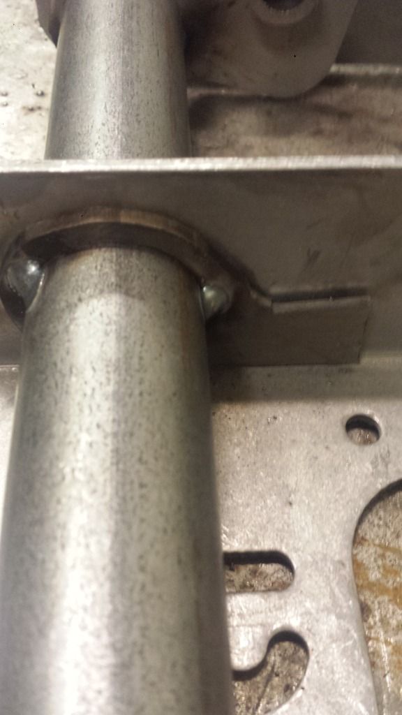

stoppen till "låsningen" så inte röret kan glida i sidled eller vinklas bakåt smile
http://i1288.photobucket.com/albums/b483/antonedmancarlsson/20141219_224743_zpsd052dfb4.jpg
låsningen
http://i1288.photobucket.com/albums/b483/antonedmancarlsson/20141219_231715_zps108bf0a7.jpg

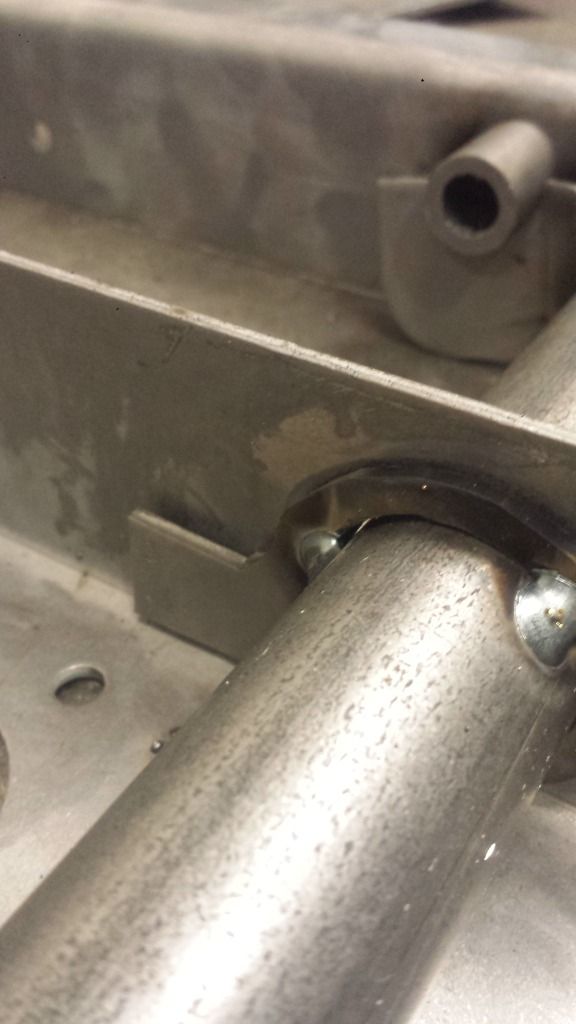

ramen punktad ,hade en bra ide med texten åt fel håll men det vart pannkaka av det -.-
http://i1288.photobucket.com/albums/b483/antonedmancarlsson/20141220_014119_zpsed47c002.jpg
leden och låsningarna på plats smile
http://i1288.photobucket.com/albums/b483/antonedmancarlsson/20141220_014132_zps48a43432.jpg

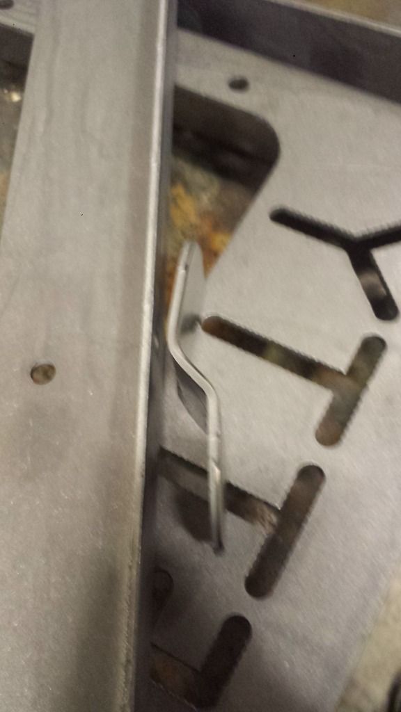

låsningen
http://i1288.photobucket.com/albums/b483/antonedmancarlsson/20141220_014217_zpsd0267be9.jpg
stoppen, dem sitter på insidan av "sittdynan"
http://i1288.photobucket.com/albums/b483/antonedmancarlsson/20141220_014223_zps2e74f29b.jpg
andra sidan smile
http://i1288.photobucket.com/albums/b483/antonedmancarlsson/20141220_014234_zpsfb5d09d6.jpg
Och klara wink

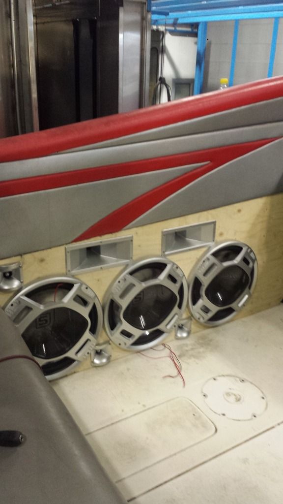

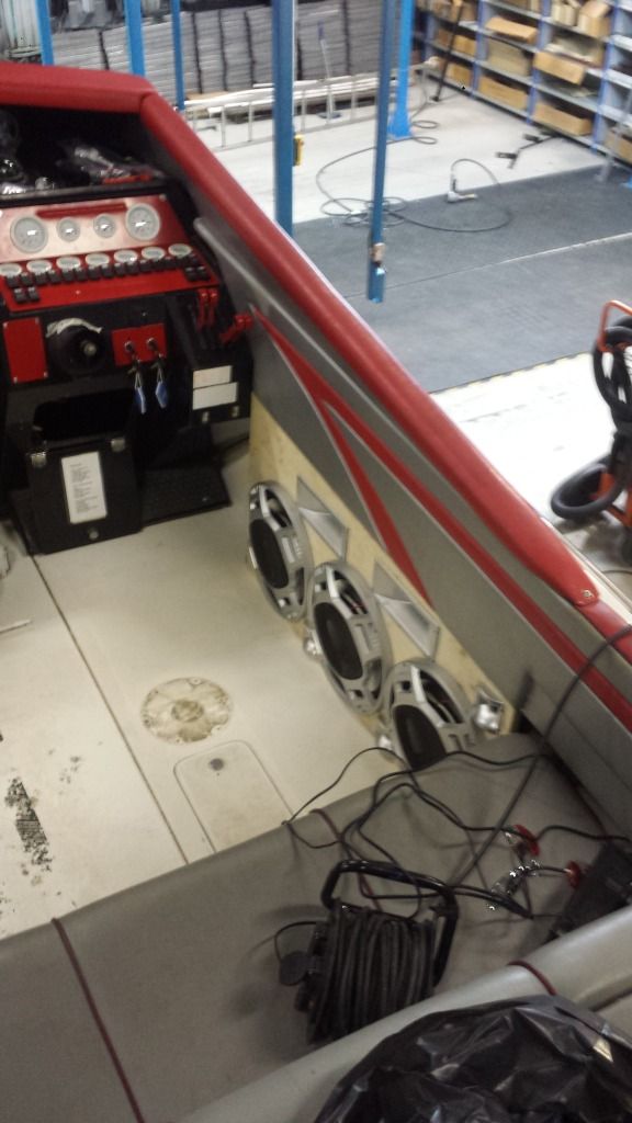

Nu när all el är klar och powertrim m.m är injusterat så fick jag lite tid över för att fixa högtalarväggar smile
det blir ett gammalt system jag har haft liggandes ett tag så det är inga värsting grejor men det kommer duga mer änn väl för att dansa lite på bryggan med smile
http://i1288.photobucket.com/albums/b483/antonedmancarlsson/20150105_201931_zps18bd7c15.jpg
ena väggen klar smile
http://i1288.photobucket.com/albums/b483/antonedmancarlsson/20150105_201939_zps3432d662.jpg
http://i1288.photobucket.com/albums/b483/antonedmancarlsson/20150105_205554_zpsfa967d90.jpg
http://i1288.photobucket.com/albums/b483/antonedmancarlsson/20150105_205601_zps971e9abb.jpg
blir nog helt okej med stolarna också smile
http://i1288.photobucket.com/albums/b483/antonedmancarlsson/20150105_205742_zps37412a24.jpg
