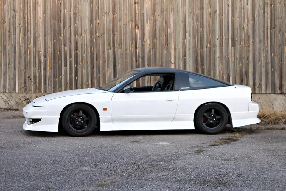

Jag håller på att bygga en s13 med bmw m50 b25iv .
Jag har nu reggat den, så mycket är klart.
Men, jag skapar denna tråd för att jag har fått många förfrågningar om hur jag har löst olika saker, och här kan ni få vissa svar, för att alla som bygger som mig ska slippa googla ihjäl sig, precis som jag gjorde och givetvis ge mig fina komplimanger. hehe.
Jag har gått från en nissan s13 med ca18det motor, som hade fått regbes pga trim, till en reggad s13, den är även inreggad med en fullbur och ställbara coils.
Sedan ska busen även trimmas, setupen kommer längre ner.
http://i777.photobucket.com/albums/yy56/sleppo2/nissan/nissanbakifraringn_zps7880ad31.jpg
Där är snusket.
http://i777.photobucket.com/albums/yy56/sleppo2/nissan/nissanfraringnsidan_zpsab8c901d.jpg
http://i777.photobucket.com/albums/yy56/sleppo2/nissan/nissanmotor_zps5ddf40a0.jpg
Städad!
http://i777.photobucket.com/albums/yy56/sleppo2/nissan/nissaninredning_zps64fad855.jpg
motorn.

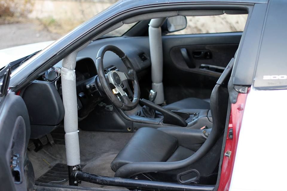

Sitter apexi Fullbur i bilen,den med dörrstag.
Sitter K sport Racing pro coilovers, ställbara i hårdhet och höjd runtom, plus camber fram.
Rensad baktill , batteriet bakflyttat.
Sitter en tjock bmw kylare med elfläkt som styrs från cockpiten.
Sitter en Lamelldiff med original oljekyl.
Stolarna är ett par Porsche GT3 replika, i bra skick, på ställbara skenor, man sitter svinlågt.
Sportratt. mätare i bilen, oljetemp , tryck, laddtryck, vattentemp
OMP 4punkts bälten
Sitter stabiliserings stag, bak, helt värdelöst då bilen blir skitstyv med buren, men ser ballt ut.

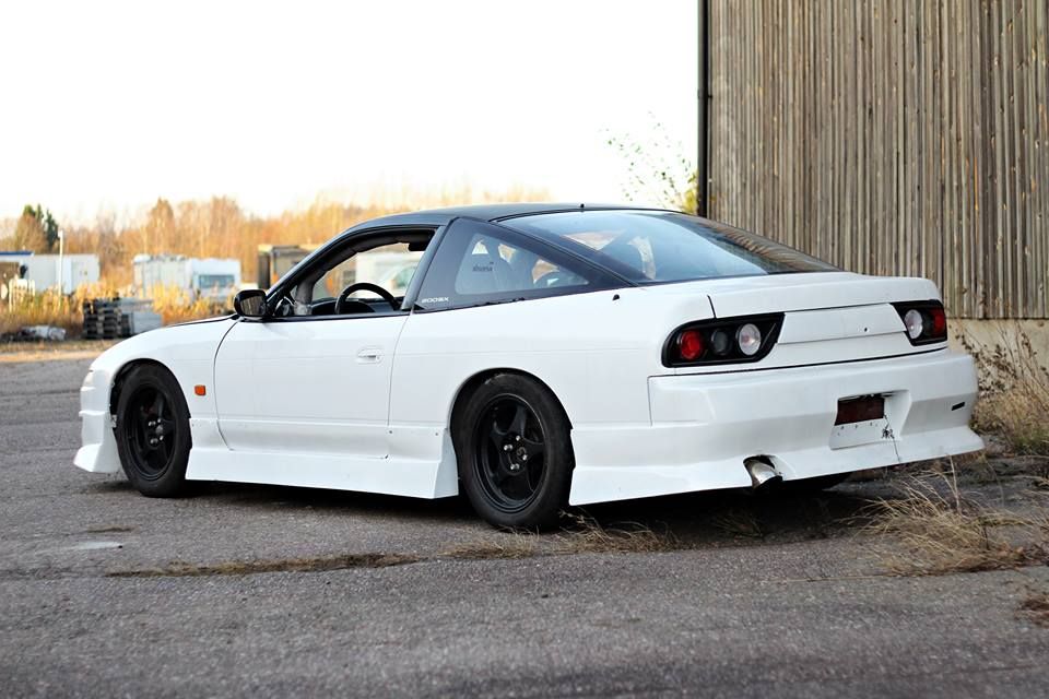

styling" eller vad ni än kallar det.
works 8 kjolpaket runtom, helt och fint.
Omgjorda bakljus.
