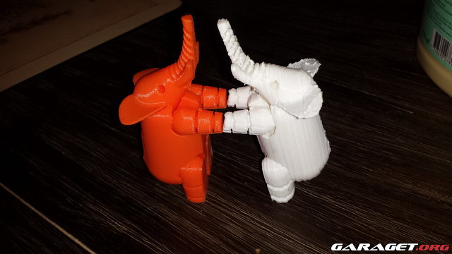

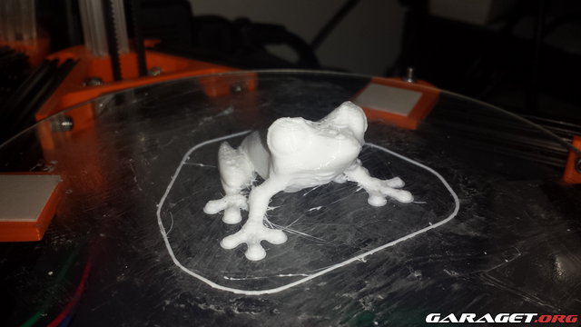

Nån mer än jag här på garaget som har en 3d-skrivare? Vad har ni i så fall gjort för kul grejer? Jag har precis fått till min med kalibrering o så, så nu börjar det roliga. Har blivit lite leksaker mest, och nån plastbit till kompisar som dom behöver (Reservdelar till IKEA-möbler t ex).
Och några grodor, elefanter och en sköldpadda.

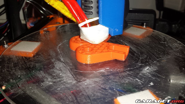

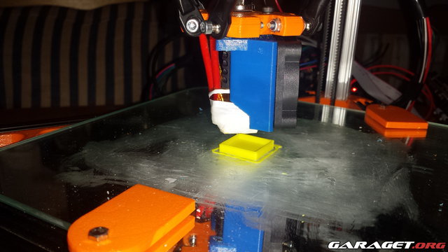

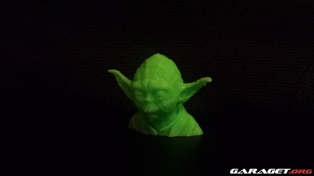

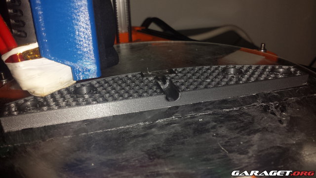

Lite bilder:

Om vi tar din groda som exempel. Hur lång tid tog den att printa, och vad kostade den i material?
1 kg PLA (eller ABS som jag ännu inte provat då det ställer lite mer krav på utrustningen) kostar ca 200kr. Grodan väger väl runt 10-15gram (ej solid), så 2-3kr.
Den tog ungefär 30min att printa. Tiden det tar att printa beror såklart på storlek men även fyllnadsgrad. Programvarorna man använder har möjlighet att välja "infill", dvs fyllnadsgrad. 25% räcker för att få en väldigt stark sak.
Bifogar två bilder på halvfärdiga prylar, så ser du hur det kan se ut inuti:
