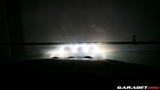

Hej alla.
Vet int om ja postar rätt hitta ingen tråd heller. Men blir de fel så får nån flytta den rätt.
Men varför denna ljusbild? Lyser helt fel på vägarna

vilket ljuse är tänt på bilden?

Jo de e heljlus 5st extraljus 3st punkt å 2st fjärr

Rätt lampor? Sitter dom åt rätt håll

Nymonterat eller kom det helt plötsligt en morgon när du startade bilen?

jo rätt lampor H7. Köpte nya lampor super white å då blev de så här :-\ lamporna sitter rätt, passar bara på ett vis

Vad för extraljus och är det halogen ?

Var det annan ljusbild innan du bytte lamporna så är det nog skillnad på dem, vart ljuspunkten sitter i dem.

tittar man på lindningen i dessa lampor å gamla lamporna så ser dom precis lika ut.jo de e vanliga helgen. Extraljusen är biltema ;-) me gamla lamporna så blir de stora punkter mot en vägg samt lyser långt.

Fel monterat eller fel på lamporna finns inget annat som kan ändra ljusbilden på så viss.

Har du kollat så att det inte är olika dimensioner på lamporna? Det är viktigt att det är rätt mått från "plattan" på glödlampan till själva glödtråden. Det räcker inte med att lindningen ser likadan ut på de olika glödlamporna.
Försökte lite förenklat illustrera det. Är givetvis en hel del annat som spelar in på brytningsvinklarna, men det kanske sprider lite ljus över det hela. wink

Får helt klart inspektera lamporna mer noggrant på fre när ja kommit hem från jobbet, fel monterat e de inte då de bara passar på ett vis,
Bilden va ju bra spred lite ny kunskap.
Vet på xenon lampor där dom e snea mot sockeln ställer te en hel del, hur är halogen på de? Inte tänkt på om dessa lampor e snea men kom å tänka på de nu hmm

Är ganska snäva toleranser på glödlampor till bilar. Det räcker med en väldigt liten avvikelse för att det ska bli tokigt.
Bara genom att tänka på att en lampa som är ett par cm lång kan lysa flera hundra meter, så räcker det med att den bara är någon millimeter skev för att det ska bli stora fel.

Jo de har du ju rätt i.
Kommer hem så sent på torsdagar så får titta fre om lamporna är snea/skeva, går väl inge vidare å bryta i dom om dom skulle va de, stoppar nog i xenon härnäst.

Jo visst möter man de,
Lätt å få snea lampor när de e byglar,
Men i biltemas lampor finns bara ett spår även i bygeln som är fast skruvad så de passar bara på ett vis.
