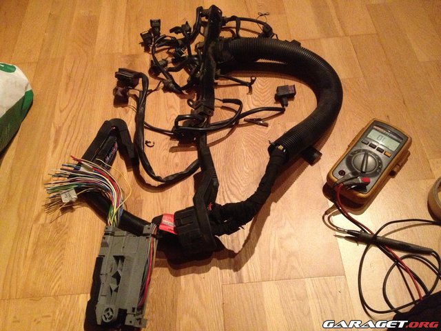

Då var det dags att gå igenom och märka upp kabelstammens nödvändiga in och utgångar till trionic 5. Ett lagom jobb för en fredag kväll.

Anpassning av kabelhärva till elcentralen/säkringsboxen så det blir en enkel plugandplay om man vill återställa allt om man vill. Bränslepumpsrelä samt huvudrelä fick plats där i också så det kommer att se orginalmonterat ut :-)Planerna på 2,3l vev skrotas då jag hittat ett bättre alternativ. Ett i stort sett helt nytt 2,1 liters block!! Kolvarna svarvas ner till 9,1 i kompförhållande så får vi se hur länge dom vill vara med. 2,3 liters bygget blir nu en sugis rallymotor istället som min polare ska bygga färdigt.

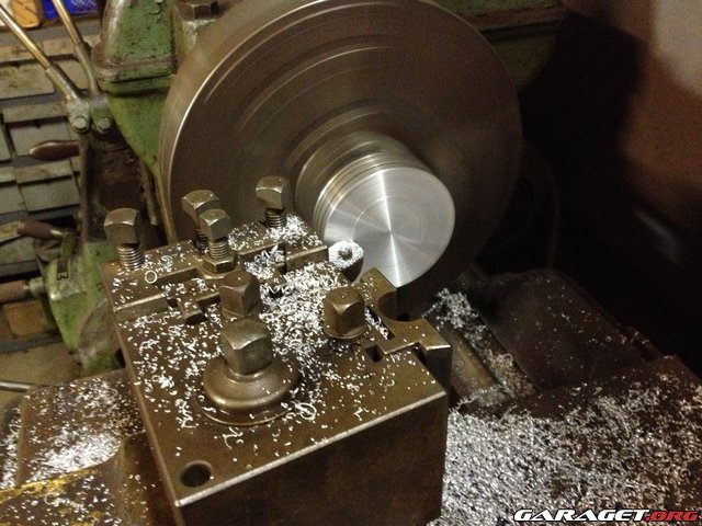

Svarvning av koltopp

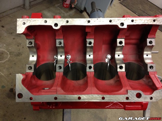

Kolvkylning fixad. Längden på rören kommer att kortas senare. Funderar på att beställa wössner kolvar då jag har hört att orginal 2,1 kolvar inte är direkt starka.

Nej b202 och b212 saknar kolvkylning helt så detta kommer göra gott;-)

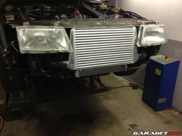

Intercooler samt ett oljekyl flyttades fram till lite mer "normal" placering idag. Har även kvar kondensorn, (ac-kylet) så hela paketet fick flyttas bak så långt det gick för att få plats innanför stötfångaren.https://www1.garaget.org/gallery/images/210/209623/209623-756055a865ea6acde9b3229d9633e9ff.jpg

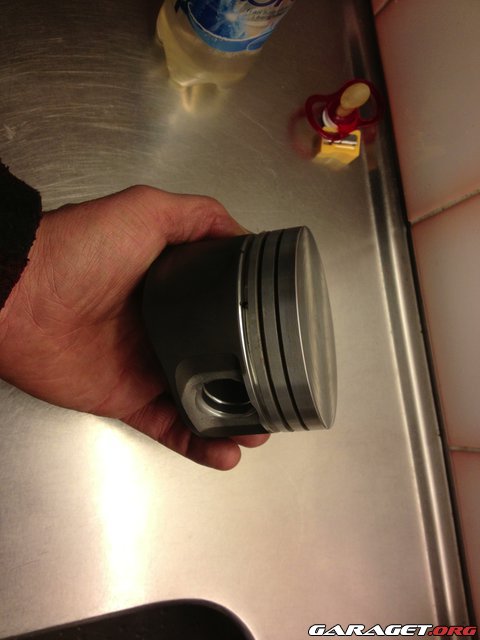

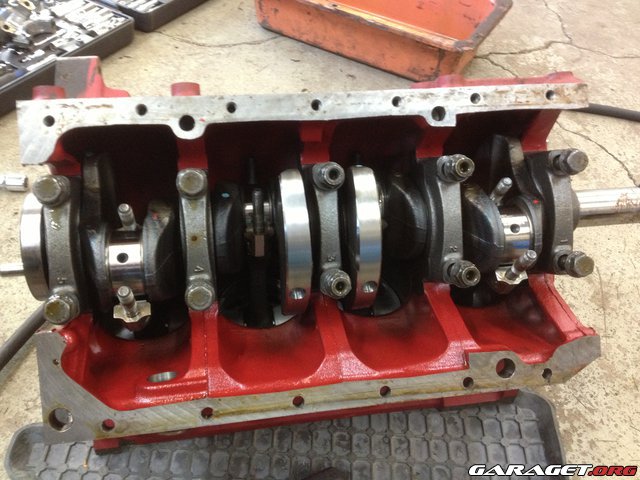

Äntligen!!! Då har man fått vevaxel, svänghjul, tryckplatta och remskiva som varit på balansering. Även mina Wössner kolvar på 93mm och alla skruv och fästen som varit på nyförzinkning så helgen är räddad;-) Viktskillnaden mellan kolvarna var 0,2 gram. Helt ok men kunde inte låta bli att justera det i samband med att plats för kolvkylningsröret ändå fick göras. Kändes sådär att sätta slipmaskinen i kolvar som dessa.... Men bra blev det iaf:-)https://www1.garaget.org/gallery/images/210/209623/209623-34b7033fad187b2ea1e757e5872f5431.jpg

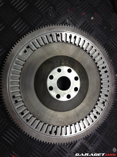

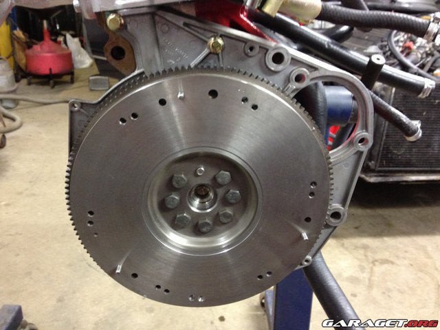

Triggermönstret infräst i svänghjulet 60-2 trionic 5.
https://www1.garaget.org/gallery/images/210/209623/209623-0b0de0db881ed828ab052d947efcad80.jpg

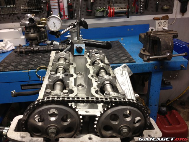

Inklockning kamaxlar. 1,5 in 1,2 ut. 268/9,6.
https://www1.garaget.org/gallery/images/210/209623/209623-43f5b10ec9c5aea8303f5decbed67e9c.jpg
https://www1.garaget.org/gallery/images/210/209623/209623-ffa6e26234fc3464d78106e51f327051.jpg

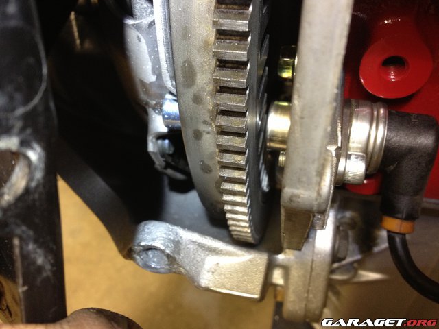

Vevaxelsensorn får sitta här.
https://www1.garaget.org/gallery/images/210/209623/209623-295dfa8552809a7cd6c12303fab80b1d.jpg

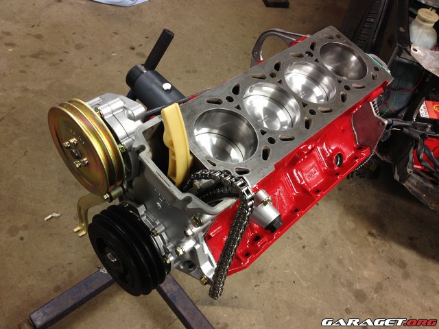

Motorn är nu klar, komplett med trionic 5 elhärva bara att stoppa i. Men nu blir det först urmontering av den gamla motorn samt lackering av motorrummet.
https://www1.garaget.org/gallery/images/210/209623/209623-1fb6d296b8c2e04b3dcd95986eb5676f.jpg

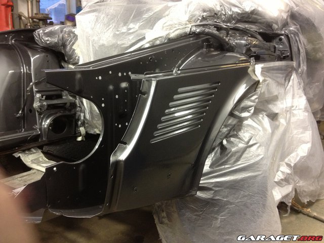

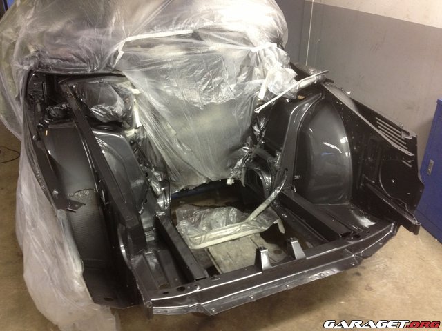

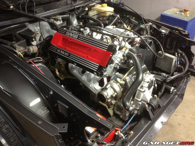

Tackar Mr Lööf smile Nu har jag äntligen fått lackerat motorrummet samt svetsat in ett luftintag i vä framskärm.
Motorn är monterad och uppstartad cool Så grymt skönt att ha den flyttbar igen för egen maskin.
https://www1.garaget.org/gallery/images/210/209623/209623-cd5ad17837c4dfc1bfa811fff3e9009c.jpg
https://www1.garaget.org/gallery/images/210/209623/209623-3fa8ea949b7b20343e1e54767bc26f11.jpg
https://www1.garaget.org/gallery/images/210/209623/209623-035334efe2d76f15b5d59f8193592c76.jpg
