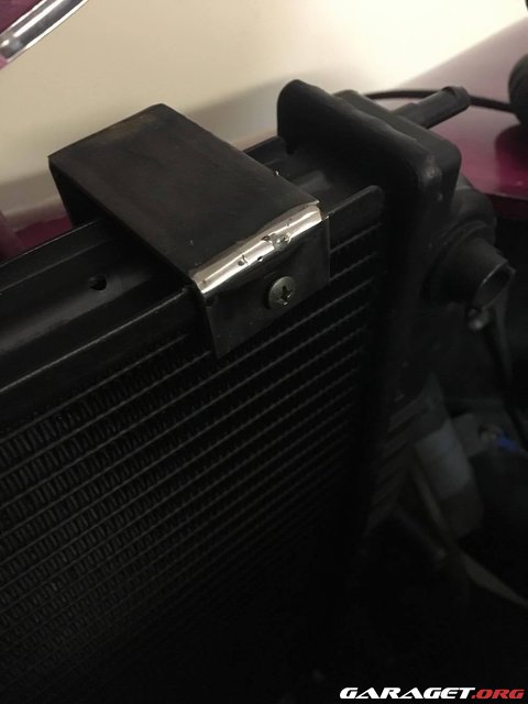

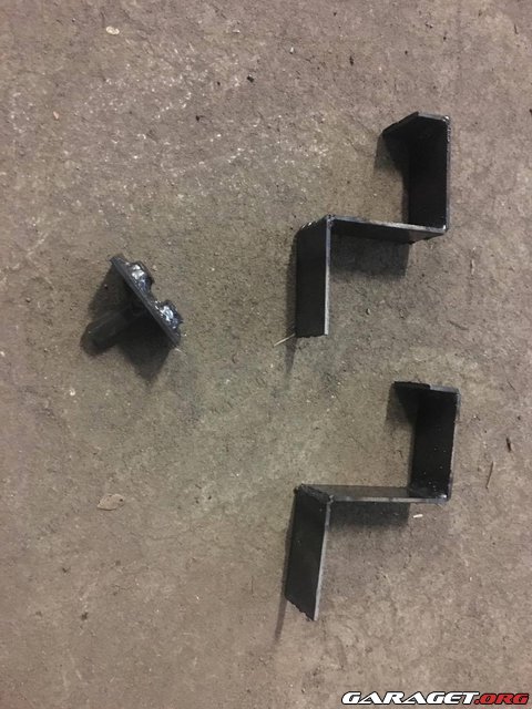

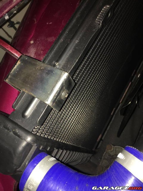

Hur som helst, tillverkade mina fästen för kylet idag på jobbet, dock fick jag svetsa ihop dom i garaget efter jobbet eftersom vi hade en del att göra på jobbet så kunde jag inte jobba på rasten. Hur som helst, jag är nöjd att jag fick kapat upp materialet iallafall big_smile
Så nu kommer det lite fler bilder, alltid kul och se hur allt ser ut, inte sant? wink
Svetsat ihop fästena smile Borrade 2 hål i varje, 5mms hål, sen satte jag dit högtalarclips som jag hittade i rummet bland alla mina billjudslådor, på det sättet slipper jag tänka på mutter på baksidan, bara dit med en skruv och sen sitter det där!
https://www1.garaget.org/gallery/images/173/172084/172084-bf659af3e5448020d0a006c5989e27d8.jpg

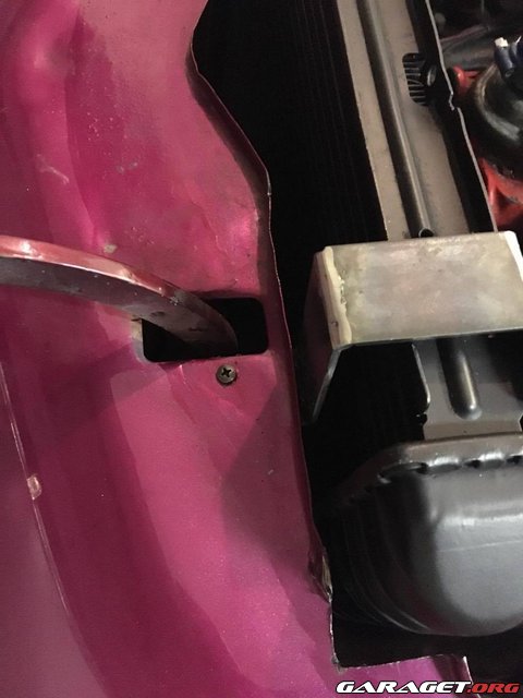

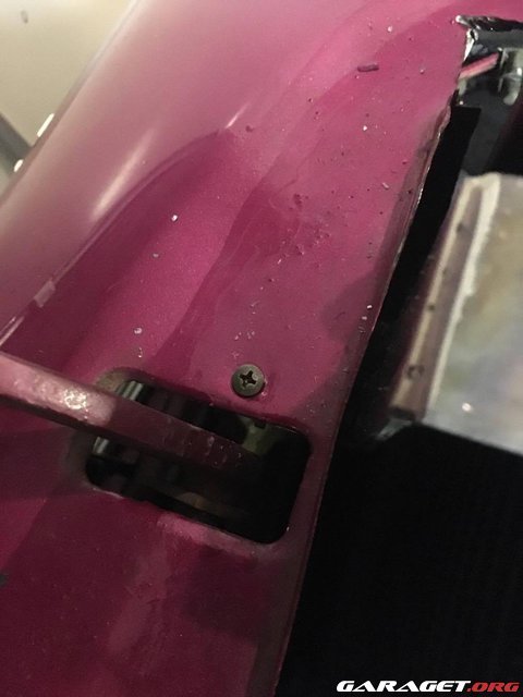

Sen ska ju dom monteras också, samma visa här, borrade 5mms hål i fronten. smile
https://www1.garaget.org/gallery/images/173/172084/172084-ec5d3d8529017e3a99d9025d34c7255a.jpg
https://www1.garaget.org/gallery/images/173/172084/172084-6c5add2e90eba66088b064334cc762cc.jpg
Självklart får man ju putsa till dom också, jag skäms över mina svetsar, och jag har jobbat som svetsare i 6 år snart :S
https://www1.garaget.org/gallery/images/173/172084/172084-8522c621a97319d6ccd0d7e84e7be6a5.jpg
https://www1.garaget.org/gallery/images/173/172084/172084-28f3491618cf8e56fc4b0977ef1a9dd5.jpg

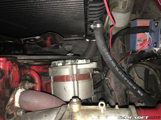

Generator på plats och även slangarna ifrån expansionskärlet! smile))
https://www1.garaget.org/gallery/images/173/172084/172084-4b8e02e3a28aac370d30b5322be82383.jpg
Sen tror jag nog att jag får köpa mig en kortare rem, eller vad tror ni? XD Jag mätte för skojs skull med bladmått mellan generatorflänsen och kylarslangen.. Det visade sig att det är 0.6mm mellan kylarslangen och kylflänsarna på generatorn! DET ÄR TIGHT!
https://www1.garaget.org/gallery/images/173/172084/172084-6bf9cfce28d5a71f507e5eeb61bd5173.jpg
Bilen är även uppstartad så det är lite tryck i slangarna för att se om kyl eller något läcker, men det verkar vara helt OK!
Nu är det bara sommaren som saknas och lite cruising i 15-20graders värme eller varmare, för o se hur bilen beter sig med kylningen.
Hur som helst så är detta ett lyft, ser ju lite trevligare ut under huven nu, just nu är kapningen bara provosorisk, får ju snygga till det lite innan bilen lackeras om. wink

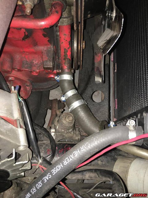

Update igen!
Sådär ja, var ute en snabbis i garaget på morgonen och släppte lite på generatorn och dit med nya remmen jag köpte, blev riktigt bra!
https://www1.garaget.org/gallery/images/173/172084/172084-b7d865e5fc97d36195614e66352c458c.jpg
Nu är det en aning längre distans mellan kylflänsarna och kylslangen. big_smile Man ser till och med att slangen fått lite stryk av generatorn, men den är fortfarande hel. Frågan är bara hur länge den klarar sig? Tror ni jag klarar av att köra denna säsongen med den slangen? Är ju ganska tjockt material i slangarna och den är ju hyffsat fräsch. smile

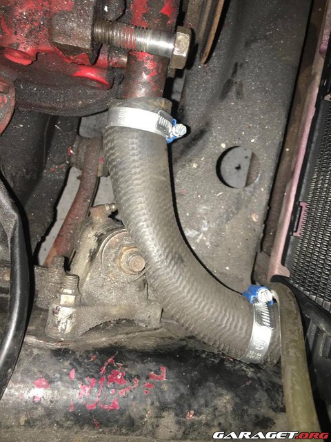

Tråkiga nyheter, hur jag än vänder och vrider på det hela, oavsett vilka typer av slangar jag använder med olika böjar hit och dit så kommer det hur som helst ligger och skava mot bulten i chassit, då kommer det nöta hål på slangen efter ett tag.
Min enda lösning jag kan komma fram till är att köpa 3 stycken 90 graders böjar och kapa till rör på jobbet som jag sedan kan skruva fast böjarna i, det är den enda lösningen jag kan komma på. Så på torsdag beställer jag nya böjar, det får bli svarta silikonslangar. Slutändan av det hela är att det kommer inte se vackert ut, men kommer fungera iallafall och det är huvudsaken.
Sedan kortade jag av röret som går in i vattenpumpen, kortade ungefär 20mm för att få lite mer space att gå på.

Hur som helst, kapade 2 olika rör, 1 i den dimension som röret som går in i vattenpumpen, och ett annat rör som var lite grövre i diameter, svetsade på dom röret i varandra, på det viset fick jag på smalare och tjockare slang. Har inte fyllt systemet med vatten och glykol ännu så vet inte om det är tätt, men efter 6 år som svetsare så tycker man ändå att det borde vara tätt wink.. Men men, det återstår att se när det är tryck i systemet. Svetsade i båda ändarna av rören.
Såhär blev det monterat och klart. smile
