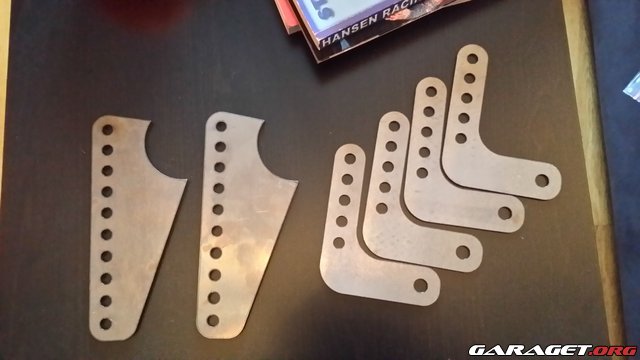

Inte så mycket som hänt sen sist. Men lite nya grejer har trillat in smile
Ett par nya stötdämparfästen från snowball racing. 20 stegs justerbarhet, nu ska väll va fasen om fjärdingsgeometrin inte ska bli bra.

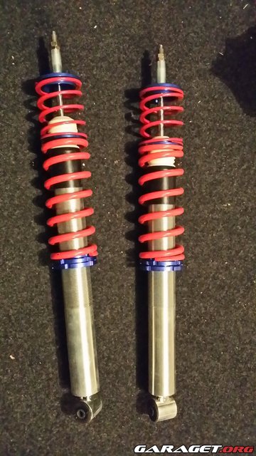

Ramlade också in lite coilovers, dessa är än sålänge bara i experiment syfte, med andra ord när de pajar så ska sellholms coils inhandlas wink
(För er därute som vill ha coilovers till en Ascona A så passar dessa riktigt fint i fjädertornen bak)

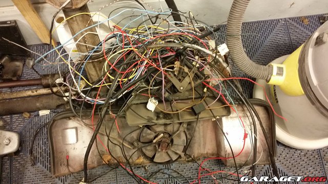

Vart lite el pyssel i helgen, kabelstammarna fick gå på bantningskurs smile
Förvånansvärt mycket som går att ta bort när man byggen en race bil big_smile
https://www1.garaget.org/gallery/images/188/187719/187719-36e46252b2517bcc371f1cf8b9ad3fd2.jpg
kastade ut värmepaketet också, de ska få lämna plats åt ett mycket mer slimmat värmepaket.

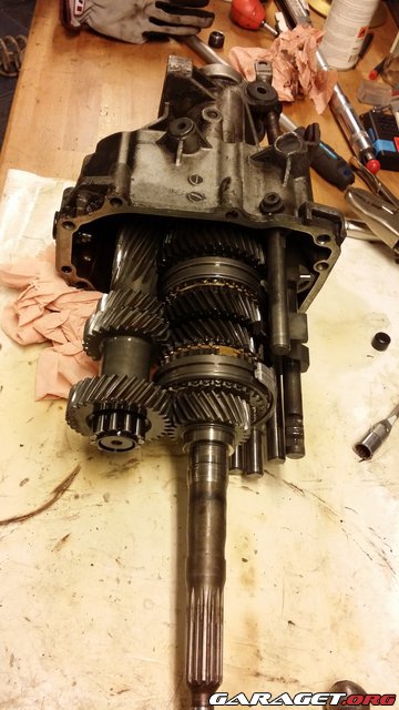

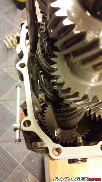

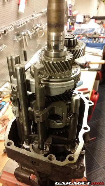

Gav mig på att skruva ihop växellådan i söndags, en av bultarna gick lite trögt och när när man vred på ingående axel rasslade det fint sad nyfikenheten vart för stor på jobbet, så det blev att skynda till garaget å plocka isär lådan och inspektera big_smile
Alla drev ser fina ute som tur är.
https://www1.garaget.org/gallery/images/188/187719/187719-0acb586aa93d523b322d19c08683f5df.jpg

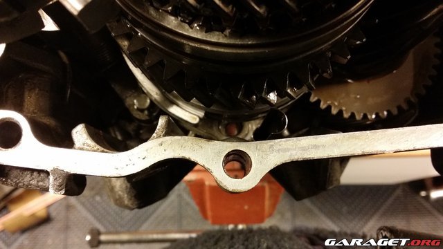

tittar man noga i neder kant på lådan kan man se vad som lossnat, precis vid oljepluggen
https://www1.garaget.org/gallery/images/188/187719/187719-287ea2943677f3a082dda123cfab615c.jpg
https://www1.garaget.org/gallery/images/188/187719/187719-6f539de248c88a91a39cdb69098341d5.jpg
tittar man lite ovanför skruvhålet kan man se ett hål i botten, hade pluggen och en medbringare lossnat ifrån. Medringaren satt fast mellan två kugghjul och hade knäckt hela lådan om man vridit hårdare.
https://www1.garaget.org/gallery/images/188/187719/187719-6efceef16063d06ff02f878f2d07dba4.jpg
Allt detta hända tack vare att det vart gängpaj på skruven som håller i pluggen sad som tur var gick pluggen att rädda, va bara att kö i en gängtapp, nu återstår bara att fixa fram en skruv å lite nya lager och packboxar nu när man ändå håller på big_smile

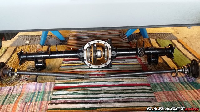

Införskaffat mig en ny bakaxel men aussie "klonk klonk" diff tillsvidare smile
https://www1.garaget.org/gallery/images/188/187719/187719-486c5a0c3e3b1db165d22022ee64e054.jpg

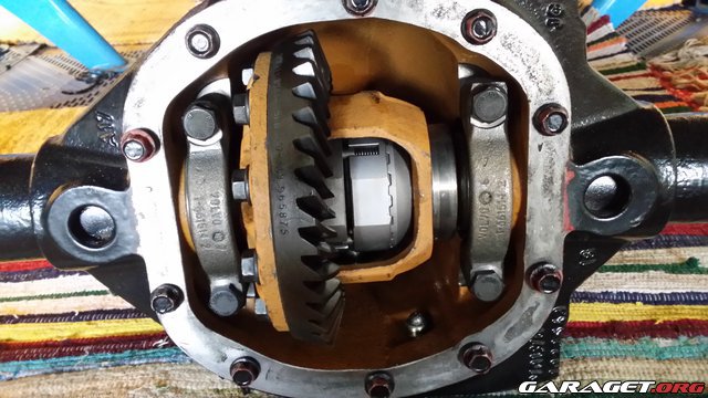

Närbild på diffen
https://www1.garaget.org/gallery/images/188/187719/187719-33a50d3dbee6e2a15115b8f6286d5c10.jpg
Steg för steg anvisning "hur man förstärker en prOPELler axel"
1, demontera original axeln ur din opel
2, placera den på ett lämpligt ställe tex bakom garaget
3, ta din dator och gå in på bakaxel.se
4, leta upp en lämplig axel, tex en volvo 240 axel som i mitt fall
5, tryck på beställ
6, simsalabim så dyker en starkare axel upp färdigmålad och allt big_smile

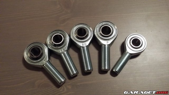

Ett litet trevligt paket med länkhuvuden dök upp idag big_smile
M16 till länkarmarna och M14 till stegen

14 februari 2015
Hur löser du drivaxlarna eller fick du med dom?smile
87 Inlägg
14 februari 2015
Dom ingick inte med axeln fick fråga bakaxel.se specifikt om att få 240 original drivaxlar skickade. smile
De måste du tänka på om du vill ha förstärkt 30splint axlarna dom har, bultcirklarna på de är bara jänkar cirklar vilket betydet att du måste ha nya fälgar då eller konstiga spacers wink sen finns det ju sellholm oxå big_smile

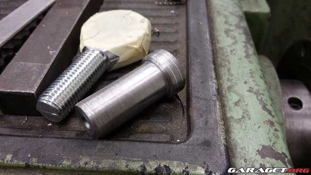

Dagens alla hjärtans dag pyssel vart att snickra ihop nedre länkarmarna till bakaxeln

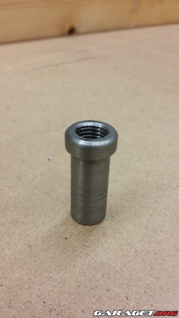

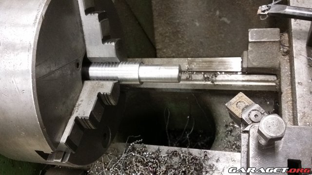

Börjar med att slänga upp en bit solid stål stång i svarven
https://www1.garaget.org/gallery/images/188/187719/187719-f46d60a9f97763db52469ef0246b3c3f.jpg
Efter en stunds bearbetning så blev det såhär
https://www1.garaget.org/gallery/images/188/187719/187719-745a43999624b0035338a421460154d0.jpg
Gängat M16 för Länkhuvud
https://www1.garaget.org/gallery/images/188/187719/187719-4df7089793ed2664161f15ffec1dace7.jpg
Slutresultatet blev jag riktigt nöjd med
https://www1.garaget.org/gallery/images/188/187719/187719-6d4f059bec95df07d771ee9c49967860.jpg

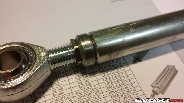

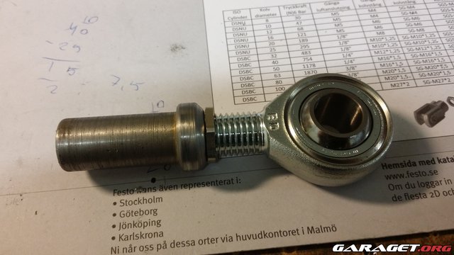

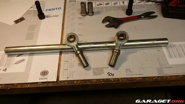

Ett stycke rör som ska samanfoga de två länkhuvudena smile
https://www1.garaget.org/gallery/images/188/187719/187719-179ecaae45ae9b47a0fe56f69f3bdd7c.jpg
Har fasat av kanterna på rör och svetsände för att få så hög hållfasthet som möjligt, bara att TIGa ihop nu big_smile
https://www1.garaget.org/gallery/images/188/187719/187719-d6fa69b540b7bd56e8287dd63e14ee3d.jpg

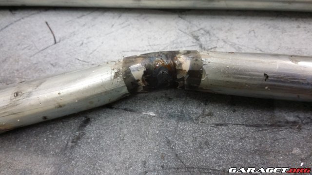

Va även så seriös så att jag gjorde ett svetsfogs test (dessa rör är bara fasade och kant i kant svetsade) Det höll för ett antal slag med slägga och mosade på med hydraul pressen på jobbet, röret kroknade vid 5 ton men inte en spricka i svetsen smile

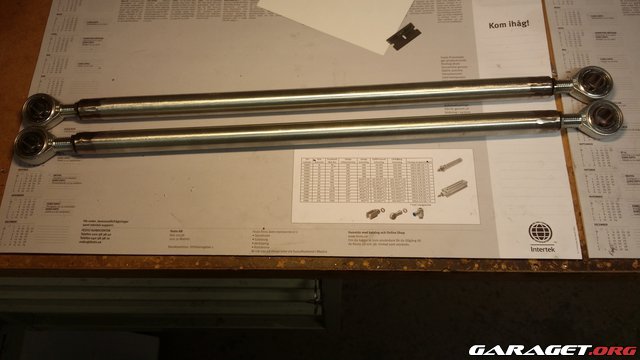

Och såhär blev slutresultatet, bara måla och montera smile
