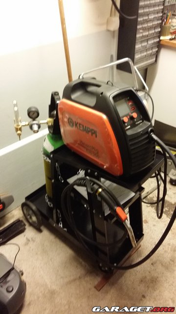

Äntligen har elen blivit dragen till nya svetsen
https://www1.garaget.org/gallery/images/188/187719/187719-75f5694d69f6b66ba9fa5860cb4491c5.jpg

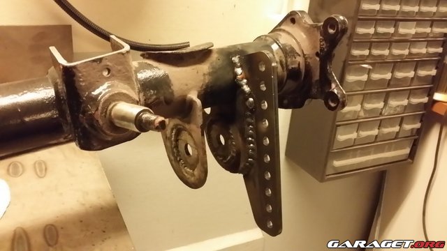

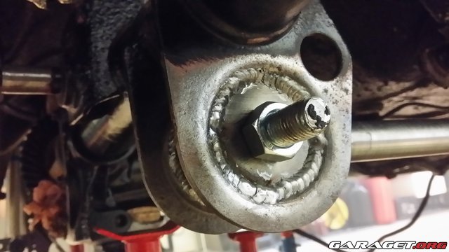

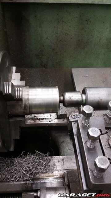

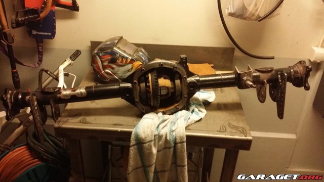

Tog en kväll på jobbet och svarvade till svetsbrickor till bakaxeln
https://www1.garaget.org/gallery/images/188/187719/187719-9b013b9bd824a808148974fcac35e608.jpg
Så blev dom när de vart fastsvetsade
https://www1.garaget.org/gallery/images/188/187719/187719-c10df9d6513c5a4627f375420abd8f04.jpg

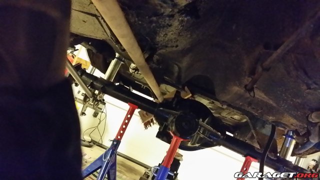

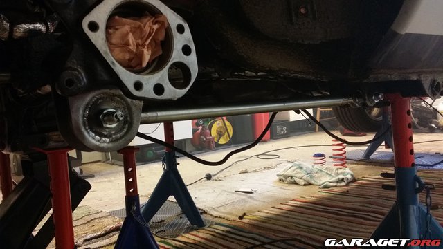

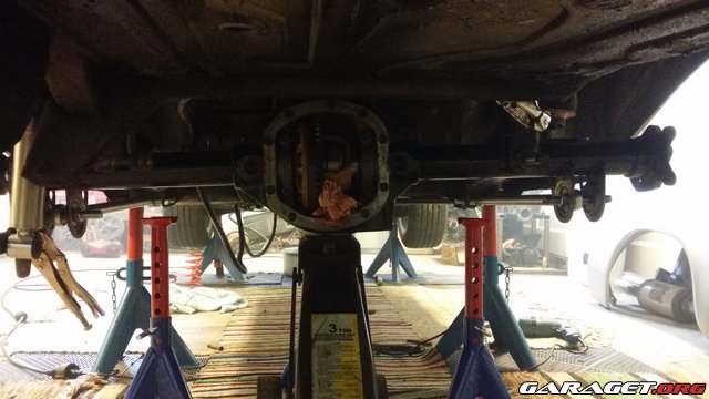

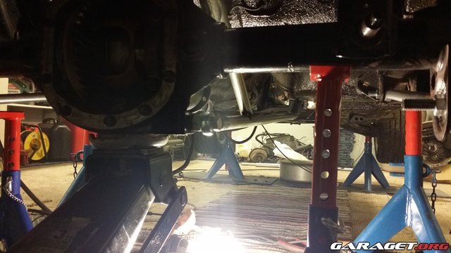

Och när det ändå gick så bra så va ivern för att prova att hänga upp axeln för stor wink
https://www1.garaget.org/gallery/images/188/187719/187719-ffc2b933c3647a5d4db9fe3180cd7850.jpg
https://www1.garaget.org/gallery/images/188/187719/187719-1a7f1b1e0469753995f3eb78341f1e23.jpg
Började mäta in för coiloverna
https://www1.garaget.org/gallery/images/188/187719/187719-67a817229d023a93d4af92bc5310bbdf.jpg
Det slumpade sig till och med så bra så allting passade helt problemfritt big_smile

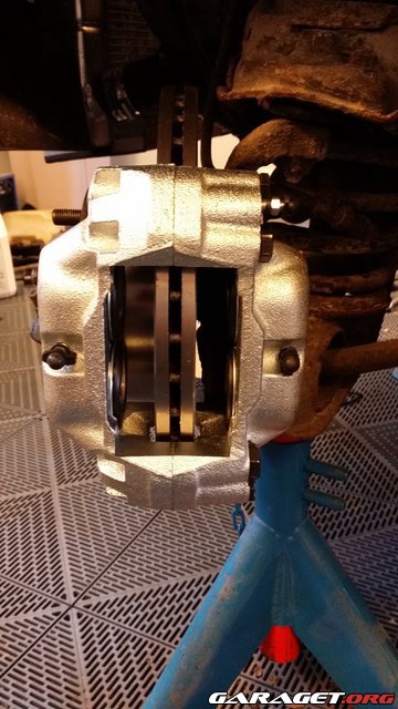

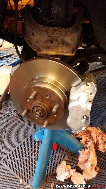

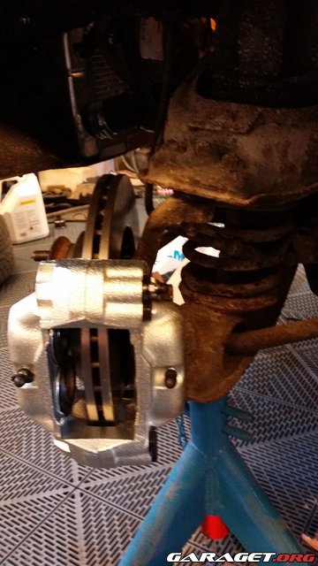

vid den här tiden förra året så gjorde jag också en bromskonvertering smile
https://www1.garaget.org/gallery/images/188/187719/187719-a09e2941d0c9f78c134ce5968413bf5e.jpg
https://www1.garaget.org/gallery/images/188/187719/187719-7193dcfefac5c92d518244794388cfcc.jpg
https://www1.garaget.org/gallery/images/188/187719/187719-2fb341e1d17500ae34a7ad6f9ed5cb01.jpg
Gjode den klassiska konverteringen med omborrade honda prelude skivor och 240 4kolvs ok.
Lite mer ingående fakta är att mellan skivan och navet sitter det en spacer som centrerar skivan i oket, den lösningen fungerar helt okej men det lutar åt att ta bort den och fräsa bort material på oket så det blir centrerar smile

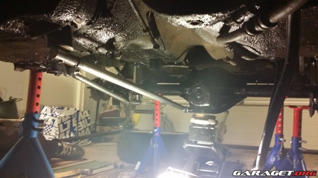

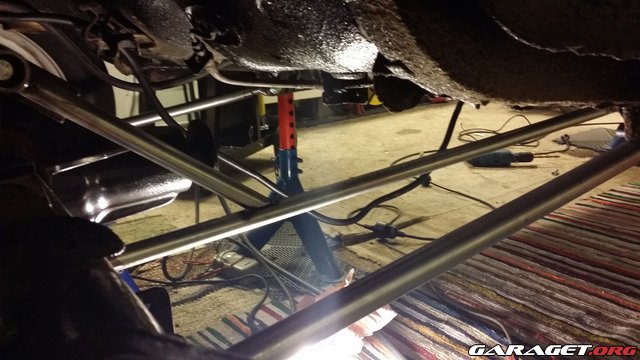

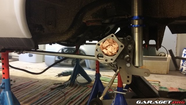

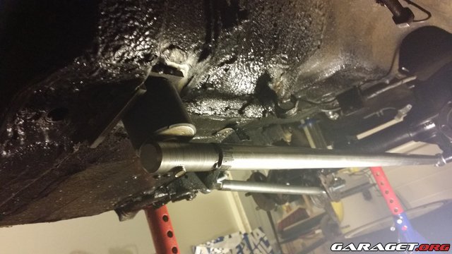

Idag var det full fart i garaget, operation 3 länk snart klar!!!! big_smile

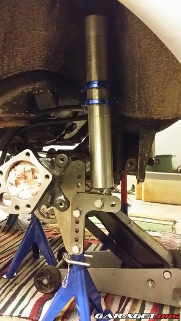

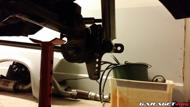

Inpassning av coilovers och stötdämparfästen
https://www1.garaget.org/gallery/images/188/187719/187719-f2d733f80474a90777e24a2980c48653.jpg
https://www1.garaget.org/gallery/images/188/187719/187719-3030453aaaa728c6636ecac9744b5d2a.jpg
https://www1.garaget.org/gallery/images/188/187719/187719-86a83cf5c14db2956311ab13e3fb324c.jpg
https://www1.garaget.org/gallery/images/188/187719/187719-285b557f9cba55f7608b432222f71906.jpg

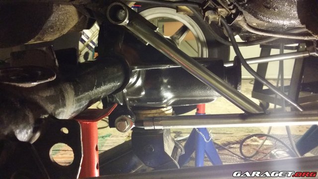

En sopkvast fick agera måttstock till momentarmen wink
https://www1.garaget.org/gallery/images/188/187719/187719-86885078cbbe734584f113a9482988a0.jpg

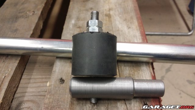

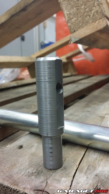

En svetsände till momentarmsbussningen tillverkades
https://www1.garaget.org/gallery/images/188/187719/187719-d679cc512cd62e1020e4734773f182f0.jpg
https://www1.garaget.org/gallery/images/188/187719/187719-379bae7241345ee28298b1fc6acc18a4.jpg
Nu börjar det likna något, momentarmen 80% klar, ska dit med lite flera stag och helsvetsas smile
https://www1.garaget.org/gallery/images/188/187719/187719-b3a66b4145e517e88b2893f941082349.jpg
https://www1.garaget.org/gallery/images/188/187719/187719-beb2f731430ce4b59dd2cc3effec3d7f.jpg
https://www1.garaget.org/gallery/images/188/187719/187719-c9d2895527ca71a02ae37f68fa8ae6e0.jpg
https://www1.garaget.org/gallery/images/188/187719/187719-d45e33f7367b3a26755422c3a2143590.jpg
https://www1.garaget.org/gallery/images/188/187719/187719-c3adb73a3793ca55ce666e6619abe4da.jpg

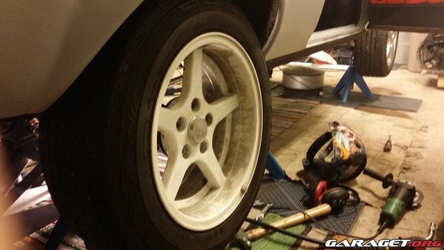

Lånade fälgar av Flugefmunt här på garaget, de passade så bra så att ja nästan vill överväga att bygga om till 5 bult fram också smile
https://www1.garaget.org/gallery/images/188/187719/187719-5191ba53eb96a5af775249de71debfeb.jpg
Tack för hjälpen idag Flugefmunt, det underlättade en del att slippa mäta in alla saker själv ;D

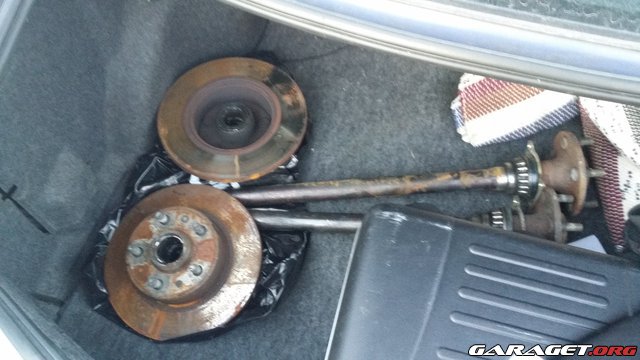

Eftersom det var så fint väder så tog jag mig en liten eftermiddagspromenad på skroten.
Där sprang jag på 240 nav och extra drivaxlar, nu blir det 5 bult runt om det blir lättast så big_smile

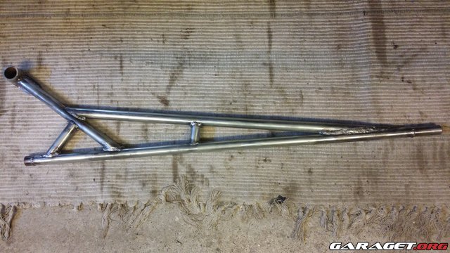

Snickrade klar momentarmen idag  cool
https://www1.garaget.org/gallery/images/188/187719/187719-8800548bcc2271b7a64e772f6c756046.jpg

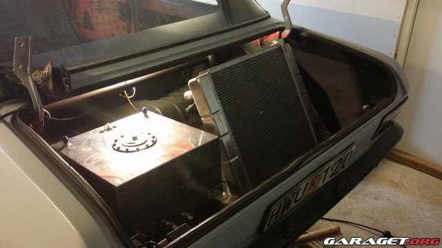

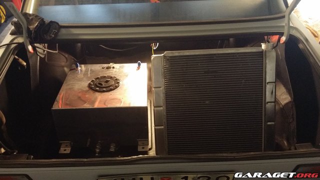

Sen tog gasen till svetsen slut så då fick det bli lite bagage layout arbete
https://www1.garaget.org/gallery/images/188/187719/187719-b046af977fe0fecda914f0f9c0a1116f.jpg
https://www1.garaget.org/gallery/images/188/187719/187719-2e756ad304075b5489013aa671058b45.jpg
