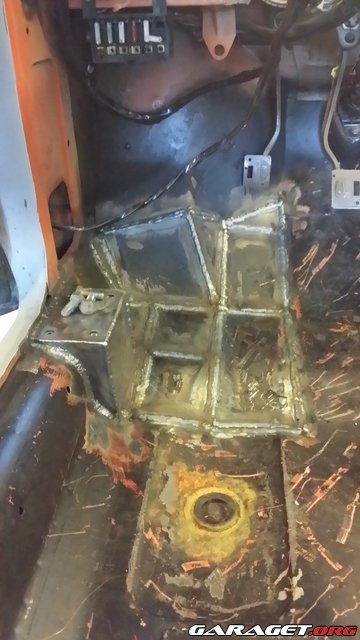

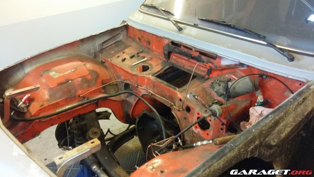

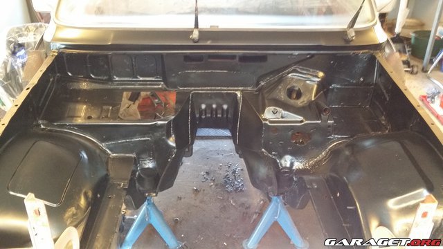

Nu är det dags för en liten update smile
Eftersom stolar och bälten lyser med sin frånvaro så har burbygget stannat upp mad

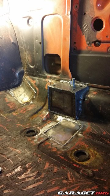

Men då har det passats på att få lite annat gjort:D
Byggt boxar till främre delen av buren och lagat lite golv

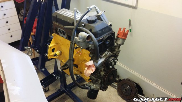

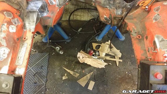

Provade också nya motorlyften, och några minuter senare så var motor och låda ur wink
https://www1.garaget.org/gallery/images/188/187719/187719-914fe99c18cd0eb2e286d852868188db.jpg
https://www1.garaget.org/gallery/images/188/187719/187719-ce20bc36af21922cb06f16a1708f5040.jpg

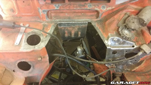

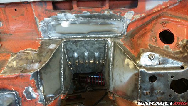

Sen hade jag en briljant ide om att förstora upp växellådstunneln lite så det går lättare att få i och ur grejerna ( fast ärligt talat så är det lite förbredelse om ett motorbyte sker wink )
https://www1.garaget.org/gallery/images/188/187719/187719-108aa4ade2abf53f340d877a3e97169a.jpg

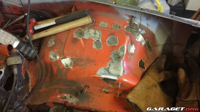

Och till sist så är nästan alla tusen och en skruvhål igenlagda
https://www1.garaget.org/gallery/images/188/187719/187719-b15656583948220d0de5364997587b08.jpg

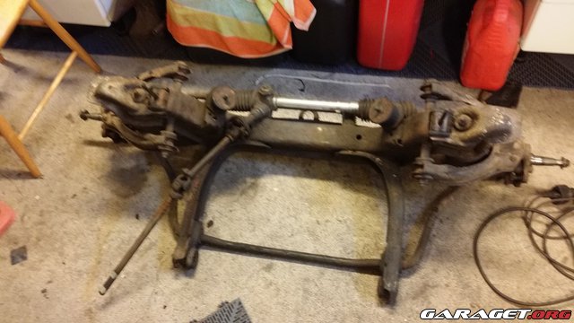

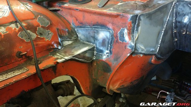

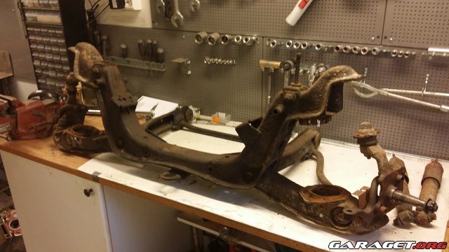

Vart upp till garaget en sväng och svetsat lite och även funderat på nya hjulupphängningen fram
https://www1.garaget.org/gallery/images/188/187719/187719-2966bf8c3f867c635b9a694693f020fb.jpg
https://www1.garaget.org/gallery/images/188/187719/187719-e4d2a100042c8788d8dfa518b7ded07e.jpg
Det är till 90% bestämmt att det bli mcpherson fjädring, ska sova på dom sista 10% inatt wink
87 Inlägg
2 juni 2015
#89
Framvagn nerplockad, dags för coilovers cool
https://www1.garaget.org/gallery/images/188/187719/187719-2502944d0a32025e9ef1ef9fcc0c5b82.jpg
https://www1.garaget.org/gallery/images/188/187719/187719-ad380e36776016139c2a8ec8687fc6b8.jpg
https://www1.garaget.org/gallery/images/188/187719/187719-f51a04f4f860434f3865ac270b38e637.jpg

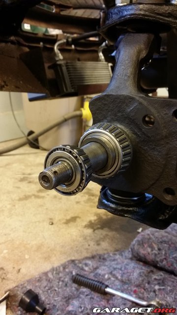

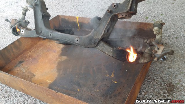

Hej och hå, nu var det väldigt länge sedan jag uppdaterade tråden, men i garaget har det inte stått stilla
Hade en liten grillkväll med framvagnen cool

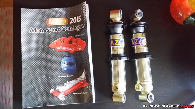

Mina coilovers till framvagnen har också ramlat in
https://www1.garaget.org/gallery/images/188/187719/187719-1aef1b83dd882f1bba2f89681ccad08e.jpg

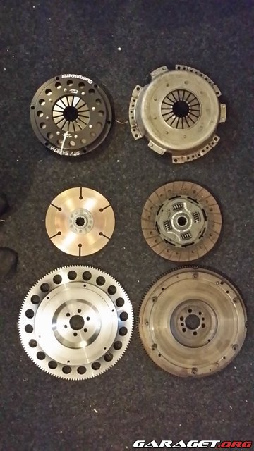

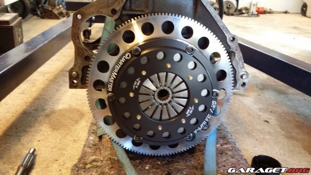

Passade på att göra en liten jämförelse på nya och gamla kopplingen och svänghjulet
https://www1.garaget.org/gallery/images/188/187719/187719-9bf004108cee4e20cd8bc0cab23ca674.jpg

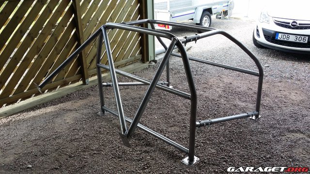

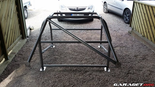

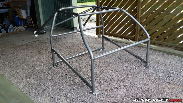

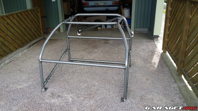

Och till sist så har bågen blivit klar big_smilebig_smile
https://www1.garaget.org/gallery/images/188/187719/187719-7be2fed26e28c2a9e9e5e623ccf0f9f6.jpg
https://www1.garaget.org/gallery/images/188/187719/187719-3e66e4f46a5051725312a3a1826b26f4.jpg
https://www1.garaget.org/gallery/images/188/187719/187719-02ed5da216b36f816ec835723ba5fd89.jpg
https://www1.garaget.org/gallery/images/188/187719/187719-c324e3f6b4677e8dfa2d26cce23afc1f.jpg
Mer har hänt men kameramannen har varit dålig på att fota hmm
169 Inlägg
9 juli 2015
#91
Fin båge.big_smile Varför just skruvbur? Jag håller också på att bygg framvagn, men jag använder ascona b bakstag ascona b undrebärarm och ascona b spindel, den undrebärarmen förlänger jag 45 mm för att få rätt ET plus att jag kan få mer styrvinkel den övrelänkarmen blir helt ny med uniballs så jag kan ställa camber och caster och sen använder jag ascona a framvagnsbalk som jag skärt bort tornen på och svetsat på en rejäl platta på för att montera gaz dämparna
169 Inlägg
9 juli 2015
#92
Jag kan ju tillägga att ascona b undrebärarm och spindlen är betydligt kraftigare än ascona a samt att du slipper köpa dyra uniballs och bygga stag för den undrebärarmen då ascona b redan är uppstagad i sidled

Tackar big_smile jag valde skruvbur för att jag vill ha möjligheten att kunna plocka ur den och lägga fina svetsar runt rören samt att den blir lättare att lacka om bilen inte är där. Man tjänar rätt så mycket på att slippa trassla med en bil som är ivägen när man svetsar smile
Finuligt av dig att anväda dig av Ascona B framvagnsdelar. Vi har nästan samma byggnadssätt på framvagnen bara att du kör på ascona b delar istället. hur har du tänkt lösa krängningshämmaren? blir det en ascona b krängare ?
Jag vet att ascona b framvagnen är grövre än A:s men känns lite overkill på en så lätt bil som A. Personligen så tycker jag att bygga på hela A framvagnen var fördelaktigt för mig, då jag kan få tag i bra uniballs genom jobbet, och för att arbetsinsatsen för att få det att fungera med bromsstag och boxning var mindre.
Men jag gillar helt klart att du bygger nya övre bärarmar så att det går att ställa caster och camber big_smile

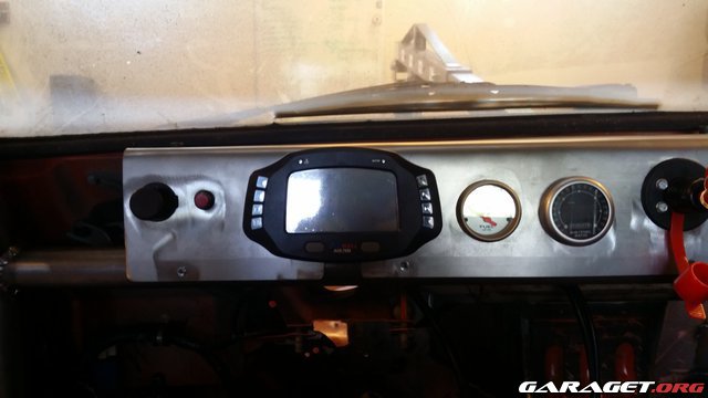

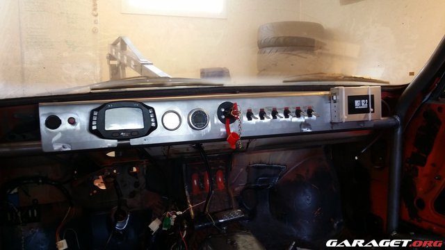

Efter en tid med extremt låg byggarmotivation sad så har det äntligen hänt lite kreativa saker i garaget
Snickrat ihop en "super" lätt och rejsig instrumentpanel, inget onödigt lyx här inte tongue
https://www1.garaget.org/gallery/images/188/187719/187719-00f5b55cc774074d583b5b8511261e52.jpg

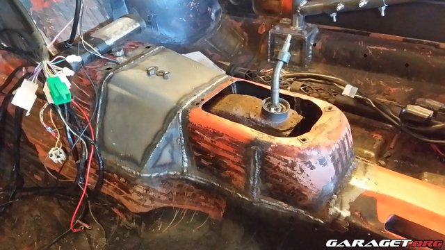

Har även förlängt kardantunneln lite för att få plats med växellänkaget och alltihop hamnade helt perfekt för min förar position
https://www1.garaget.org/gallery/images/188/187719/187719-dfcfc54063f3d259e0960ed0bc7f4437.jpg

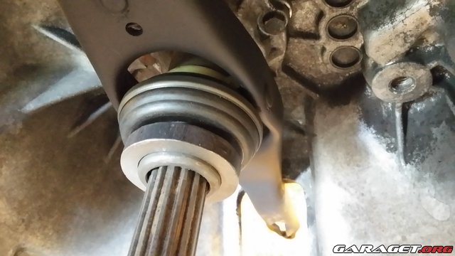

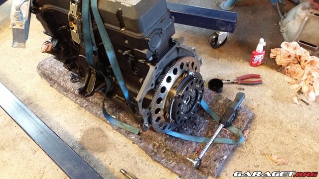

Monterade dit koppling och tryckplatta, man kan ju tycka att det är lite tråkigt att man inte kan se detta konstverk när det väl är monterat
https://www1.garaget.org/gallery/images/188/187719/187719-01d6990192b61163974890e9e6c318f8.jpg
https://www1.garaget.org/gallery/images/188/187719/187719-07761717766d7720cce4ce002307f059.jpg
Svarvade en liten distans ring till urtrampningslagret

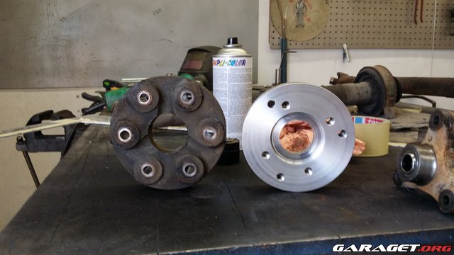

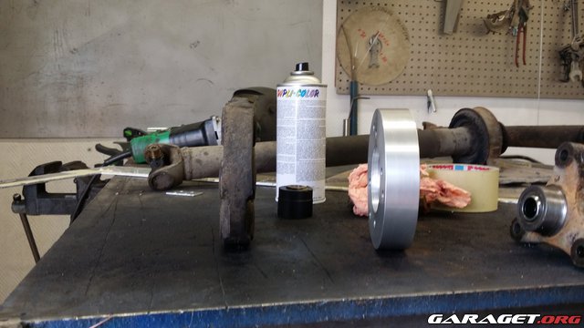

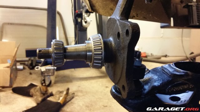

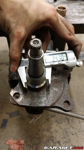

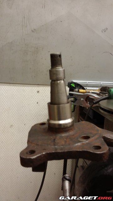

Har nu också gjort klart adaptrarna för att få på volvo 240 nav på ascona a spindeln.
https://www1.garaget.org/gallery/images/188/187719/187719-89d8e0c72d89c1c055ad3758d4c0691e.jpg
https://www1.garaget.org/gallery/images/188/187719/187719-626259a2477d9596f46b4c941db23666.jpg
https://www1.garaget.org/gallery/images/188/187719/187719-58e8c43a57072df12d47c946870f5391.jpg
https://www1.garaget.org/gallery/images/188/187719/187719-e669c9ea074bff7af12aeb0643d07298.jpg
https://www1.garaget.org/gallery/images/188/187719/187719-0ce14dcdbee0962fa5558430107d6c79.jpg
https://www1.garaget.org/gallery/images/188/187719/187719-effbdb1109725c135bb542f7e7e905bb.jpg

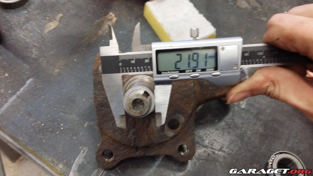

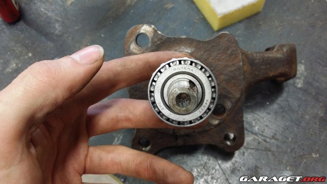

Tog med kort på lite mått och utformning utifall någon skulle vilja göra en uppsättning till sin egen ascona.
Naven jag använt kommer från nyare modellens 240, artikelnumret på det lagren jag använt till mina nav syns på bilderna ovan

Jag tänkte på utrampningslagret, jag har nog en bättre lösning, man monterar ur "kulan" som kopplingkafflen har sitt mothåll och förlänger den istället så slipper du använda en distans, det har jag iallafall gjort själv med ett jättebra resultat. Annard ser det ju bra ut, kämpa på😃
87 Inlägg
9 september 2015
#97
Det här med urtrampningslagret måste ( enligt mig ) lösas med distans mellan lager och tryckplatta, provade att förlänga pinnen till kopplingsgaffeln men det resulterar bara i att gaffeln hamnar för nära kanten i hålet på sprängkåpan och då blir det för lite slag för att kopplingen ska släppa.
De här små speciellt 1 och 2 skiviga tryckplattorna är väldigt tunna av naturen om man jämför med en "vanlig" tryckplatta big_smile

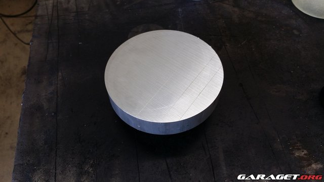

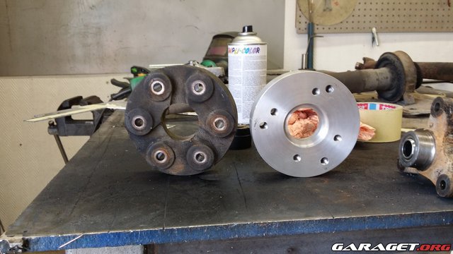

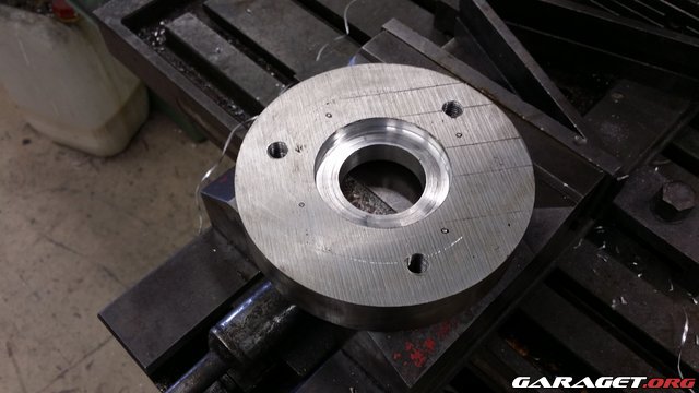

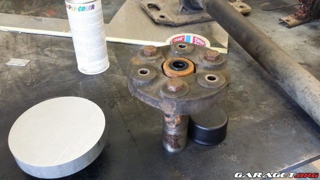

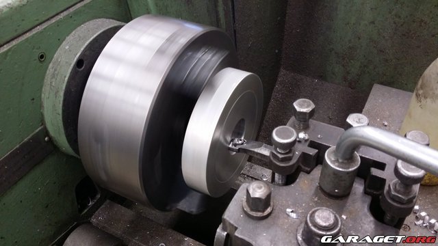

En bit aluminium fick sätta livet till när jag gick lös på den för att göra en adapterplatta mellan opels ingående axel till växellådan och volvos kardanaxel. Att ha en hardyskiva var uteslutet och rätt omöjligt för den delen wink
En lyckligt ovetande bit aluminium ligger och gottar sig på bordet
https://www1.garaget.org/gallery/images/188/187719/187719-e70b1961e803d4f7882638e0f0b54449.jpg
Här är den ökända hardyskivan som ska bli utbytt
https://www1.garaget.org/gallery/images/188/187719/187719-01f144d4db1ac019d5d85ecb67565297.jpg

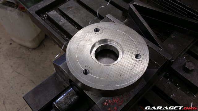

Liten live bild från tillverkningsprocessen
https://www1.garaget.org/gallery/images/188/187719/187719-6a4121f0e1a1609956453a717ac6f321.jpg

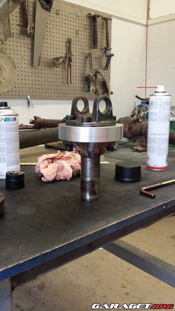

Hålbilden för opels ingående axel
https://www1.garaget.org/gallery/images/188/187719/187719-af3c09cc74c0e363f3068981e9329be5.jpg
Hålbilden utmärkt för volvos kardanaxel
https://www1.garaget.org/gallery/images/188/187719/187719-86fbd4c5c668374d0aa2c66f1165fece.jpg

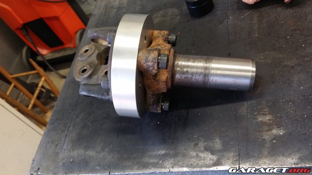

Några jämförelsebiler, inget flex i den nya biten
https://www1.garaget.org/gallery/images/188/187719/187719-f1a2754e36944a5220a2a2f848da9f1b.jpg
https://www1.garaget.org/gallery/images/188/187719/187719-fb9b5d3dad8ddffb1b9874d045c35c13.jpg
https://www1.garaget.org/gallery/images/188/187719/187719-e4796e00353f60e82136153bef1cda7e.jpg
Färdig del monterad
https://www1.garaget.org/gallery/images/188/187719/187719-df46aba1efa8b497e38deeffdfe414c9.jpg
https://www1.garaget.org/gallery/images/188/187719/187719-3a784750e26d07ab705bbf772cdfc8b0.jpg
