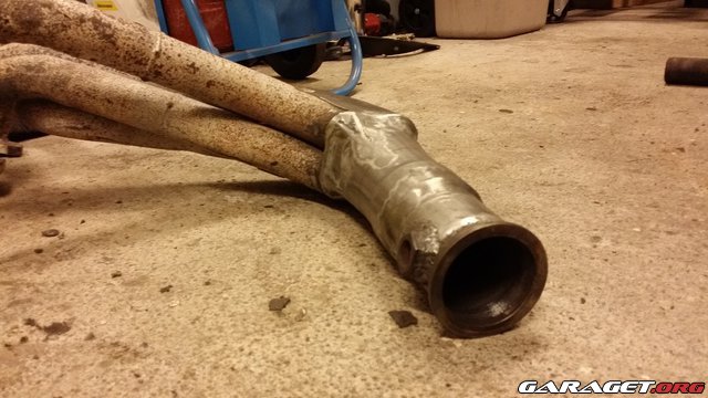

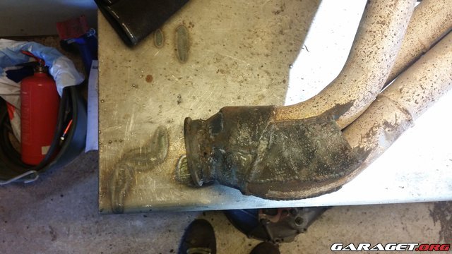

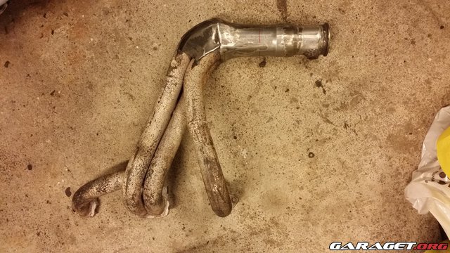

Knåpade ihop en ny kollektor till grenröret.
Gammla, helkasst flöde med dendär kroken på slutet neutral
https://www1.garaget.org/gallery/images/188/187719/187719-840a15fddc04c235b213541e0095c096.jpg
https://www1.garaget.org/gallery/images/188/187719/187719-3407f3f9fdf211076b6ac6d3ba009fd5.jpg
Nya, som förmoderligen har lite bättre flöde och såklart v-band anslutning big_smile

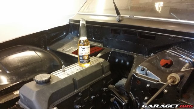

Sen tog jag en öl
https://www1.garaget.org/gallery/images/188/187719/187719-432dee09a98e498e94b66bf15a4c931a.jpg

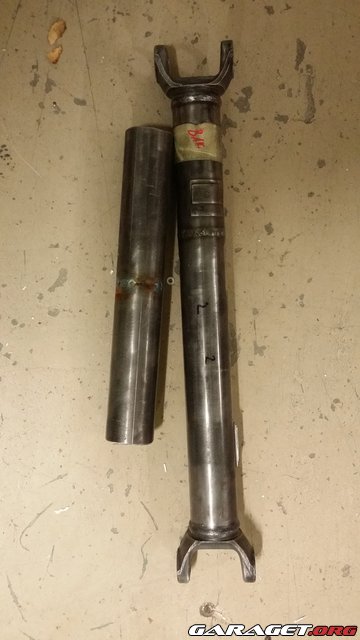

Kortade av bakre delen av kardanaxeln, tror det vart ca 38cm som skulle bort, det är biten till vänster i bild
https://www1.garaget.org/gallery/images/188/187719/187719-1021ff0bdde5de6a0485f33594f7d8d9.jpg

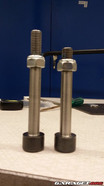

Tillverkade en uppsättniing special bultar till coiloverna fram. Släta delen är halvtum som passar i bussningen på gaz dämparna och gängan är m12. allt detta jobb eftersom det var i mitt tycke aldeles för jobbigt och dyrt att få tag i långa 1/2  tums bultar.
https://www1.garaget.org/gallery/images/188/187719/187719-bb8e52cf1b248ffb126460abf29d9d2a.jpg

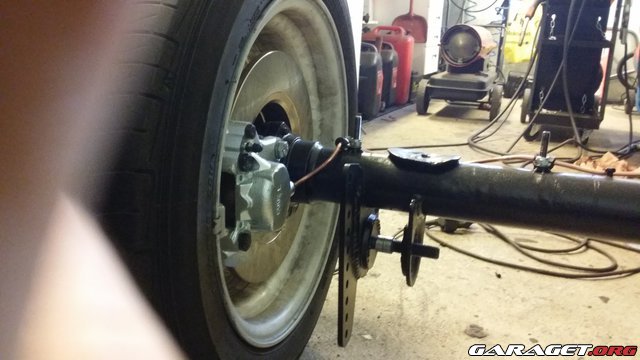

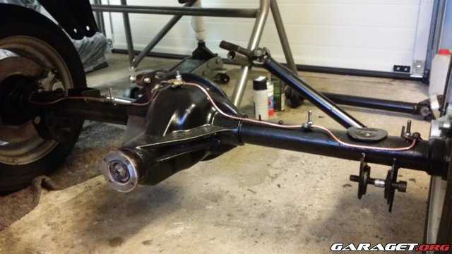

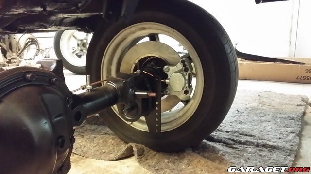

Gjort klart bakaxeln, med nya lager, bromsar och en liten skvätt färg
https://www1.garaget.org/gallery/images/188/187719/187719-bb68c6135d1787c5168508d805cd0925.jpg
https://www1.garaget.org/gallery/images/188/187719/187719-a7f2679866333a81c5d51d561808d035.jpg
https://www1.garaget.org/gallery/images/188/187719/187719-9a74f9a0af39311f60640bc5574c4a3b.jpg

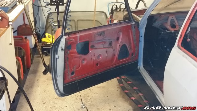

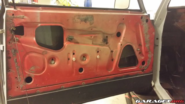

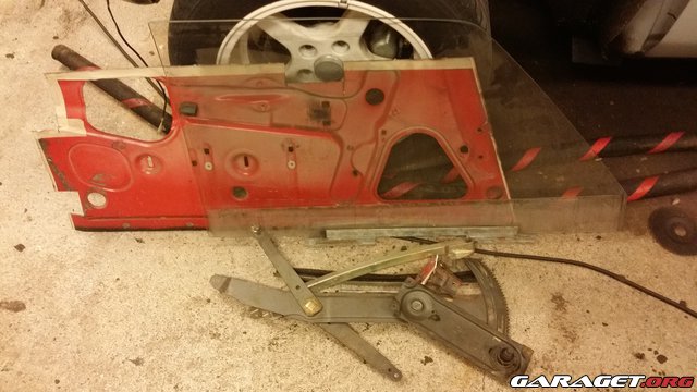

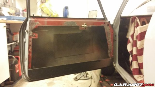

Efter allt målande, tyckte jag vinkelslipen hade varit oroväckande tyst så efter lite övervägning så fick den gå loss på dörrarna, kapade ur dörrsidorna, ut med alla tunga fönster och vevmekanismer får lämna plats åt plastrutor big_smile
https://www1.garaget.org/gallery/images/188/187719/187719-34cc0e20d407ddc6ca032f09f75190d5.jpg
https://www1.garaget.org/gallery/images/188/187719/187719-73d5a24bca21b3e4eb727f186fbba525.jpg
https://www1.garaget.org/gallery/images/188/187719/187719-25936722a9e258cce5a4af29a7002a24.jpg
https://www1.garaget.org/gallery/images/188/187719/187719-00dddd3e135ff0bda18265be77ae58df.jpg

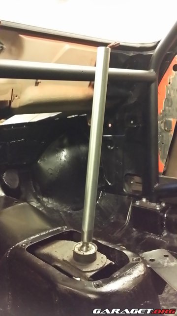

Tillverkat en växelpinne
https://www1.garaget.org/gallery/images/188/187719/187719-59fcfda05b5a7e83a297731660f680ea.jpg

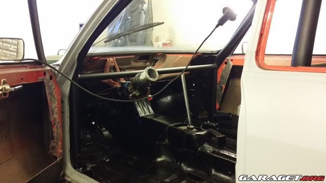

Äntligen ställt ner bilen på marken, väldigt efterlängtat
https://www1.garaget.org/gallery/images/188/187719/187719-2ab11b198d106c1e68c25cc4a60a01d3.jpg

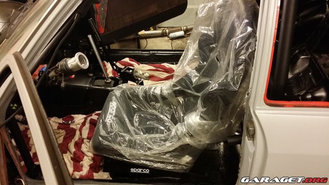

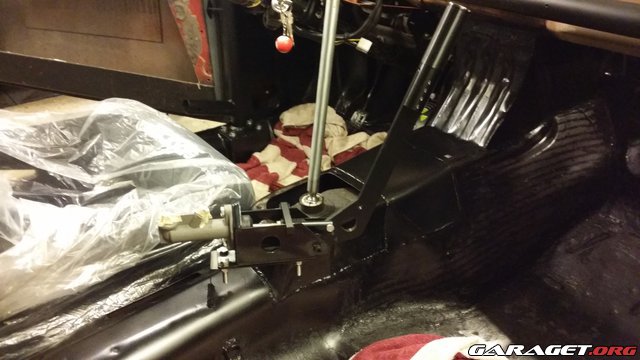

Satte i stol och handbroms
https://www1.garaget.org/gallery/images/188/187719/187719-8adb608951a55db949c35d67cb88f022.jpg
https://www1.garaget.org/gallery/images/188/187719/187719-eae7d14fb0b9a5257bb93fbe8c6bad38.jpg

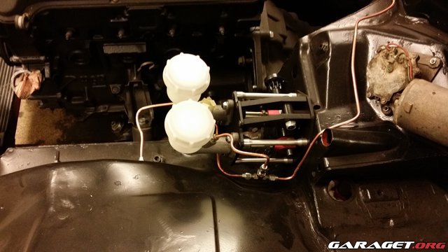

Satt upp bromsvågen och även den nu hyperlätta vågjusteringsratten
https://www1.garaget.org/gallery/images/188/187719/187719-440d9e26dd2c111439f24fd20f116b5b.jpg
https://www1.garaget.org/gallery/images/188/187719/187719-21ca67d59dfbe65680fc555efd797c1d.jpg

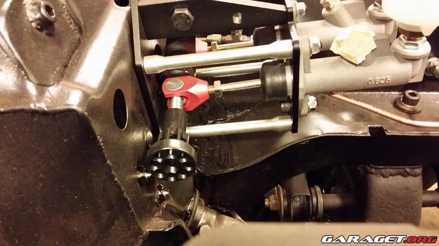

ska du bygga någon spärr på handbromsen?
1 013 Inlägg
87 Inlägg
27 november 2015
#108
malmchris skrev:
oj oj vad bra och snyggt det blir.
Tackar tackar, det uppskattas smile
Det sitten en spärr på handbromsen, armen som gåe mellan handbromsspaken och cylinderna har en sektion med urfrästa spår som man viker över ett överfall i vilket låser handbromsen.

En hydralisk handbroms är inte godkänd vid besiktning man måste ha vajer handbroms i bilen och den får inte kopplas in i färdbromsen, så för att det ska vara godkänt måste man använda dubbla bromok bak och en vanlig handbroms, sen är ju frågan hur stenhårda dom väl är sen när du besikta. Mvh

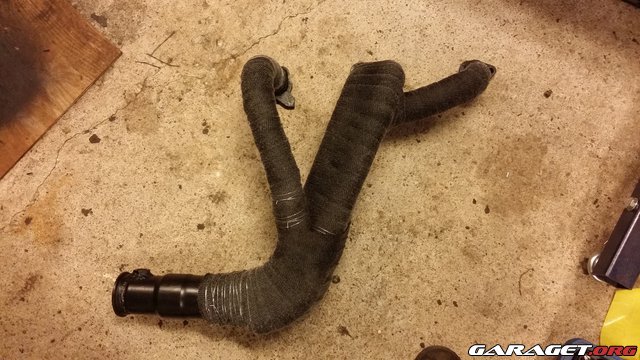

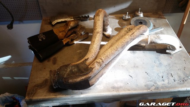

Das grenrör har fått bandage och lite färg
https://www1.garaget.org/gallery/images/188/187719/187719-1e17a1d0aaaeab369d46db62cb2b12b1.jpg

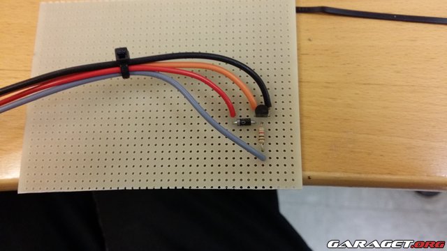

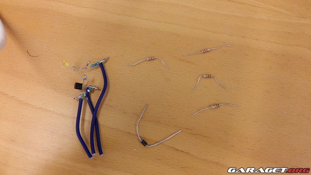

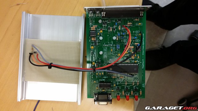

En skrivare och lite andra små elektronik saker fick sätta livet till för att jag skulle få ihop en enkel vattenpumps styrning till datorboxen
https://www1.garaget.org/gallery/images/188/187719/187719-9a6632bd51c212baf848a176bbc0e998.jpg
Resultatet
https://www1.garaget.org/gallery/images/188/187719/187719-3a533aea532423a04945559305a11b62.jpg
Sen bara att tjonga in på nån ledig utgång i datorburken
https://www1.garaget.org/gallery/images/188/187719/187719-7c74a43b41e29eab7d1f3ce6e64c2b98.jpg

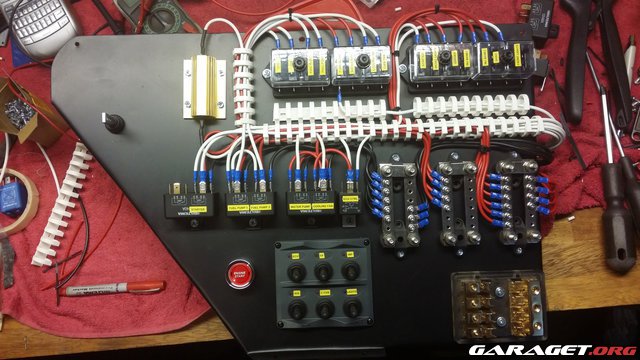

Fått ihop en manöverpanel
https://www1.garaget.org/gallery/images/188/187719/187719-b8d7889885ac887d7fc6e5eb1b7324e1.jpg

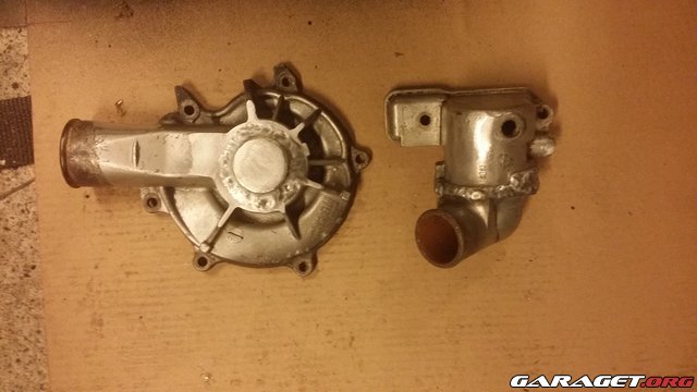

Sen fick vattenpumpen offra sig till att bli mer av en vattenledare eftersom jag kör elpump, och så vinklade jag om temostathuset för att passa bättre ihop med vattenslangarna som ska dit
https://www1.garaget.org/gallery/images/188/187719/187719-712e91c90b0b5750ba3efe654804f676.jpg

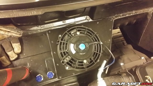

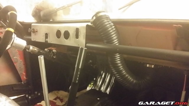

Kortade ner instrumentbrädan lite till, den va helt klart för tung innan + en slang som leder luft från fläkt till rutan
https://www1.garaget.org/gallery/images/188/187719/187719-782d865fe1a2d87104b3a63861614e1c.jpg
Ett stycke cupe fläkt, inget värme paket det är också för tungt wink
https://www1.garaget.org/gallery/images/188/187719/187719-1342d05615575ab8b2f131c0bf49db24.jpg

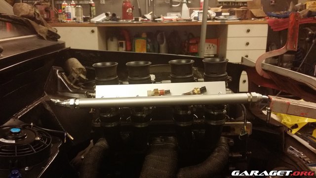

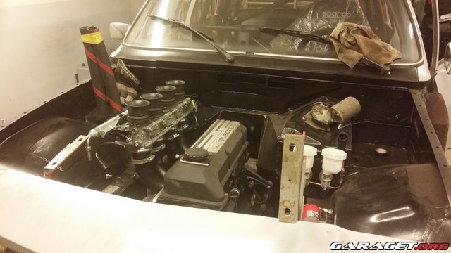

Och till sist till de som jag tycker blev jäkligt ballt, ett velocity stack insug till opel cih. Kan vara kontroversiellt men vafan de vart ju skit ballt och så får jag mer kall luft också cool
https://www1.garaget.org/gallery/images/188/187719/187719-590f065c756ddf26c146edebfbcd0567.jpg
https://www1.garaget.org/gallery/images/188/187719/187719-9da53cdd3b45827f3fca5061dabbd9b5.jpg

#120
Skönt att se att det finns mer vettigt folk som koppla el 90% av alla fräna byggen man ser så ser kabelhärvan ut som fullständigt skit. Men jag tycker du ska investera i riktiga socklar till reläerna och stift man rullar ihop istället för dom blå klämkopplingarna finns att köpa på elfa, ett tips är att alltid kolla på vad dom montera i bilfabrikerna då kommer man alltid få ett 100% proffsigt utseende, ska väl tillägga att det ser bra redan nu men det kan ju bli bättre😃
