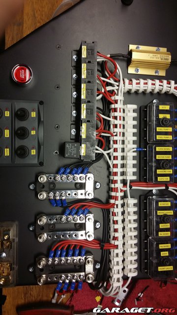

Erngard skrev:
Skönt att se att det finns mer vettigt folk som koppla el 90% av alla fräna byggen man ser så ser kabelhärvan ut som fullständigt skit. Men jag tycker du ska investera i riktiga socklar till reläerna och stift man rullar ihop istället för dom blå klämkopplingarna finns att köpa på elfa, ett tips är att alltid kolla på vad dom montera i bilfabrikerna då kommer man alltid få ett 100% proffsigt utseende, ska väl tillägga att det ser bra redan nu men det kan ju bli bättre😃
Trevligt att det finns fler därute som jag som uppskattar en fin elinstallation. Håller med om att det är som ett finger i ögat när man ser ett ballt bygge med halvdant installerad el.
Jag vet precis vad du menar för stift och socklar, letade förut efter socklar som kunde hålla 2 x 2,5 kvadrat men hittade inga stift som passade då.
Eftersom jag är Automations tomte på dagarna och lite perfektionist när det kommer till el installationer så kommer jag rota fram socklar och stift och göra om och göra rätt.
Det är som vanligt, det såg bra ut när jag lämnade de sist men nästa gång man kommer till garaget och kikar så har man en annan uppfattning. De är då fan att man aldrig kommer undan med de små fusk genvägarna wink
Tackar för positiv feedback smile

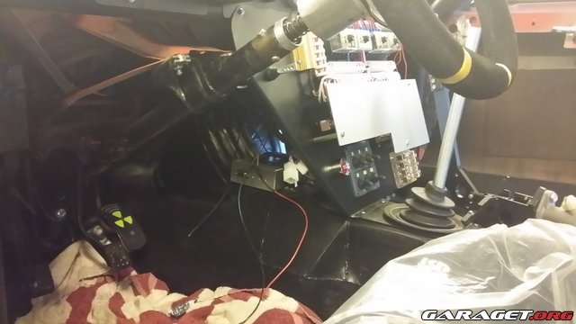

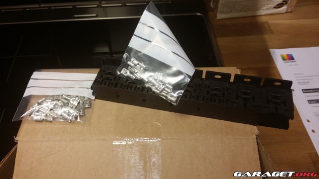

Uppdaterings dags!!
Fått hem reläsocklar och stift och en sjujäkla massa bubbelplast, aldrig fått så mycket bubbel med en leverans förr
https://www1.garaget.org/gallery/images/188/187719/187719-5cd52294cfc9d3e152fb481da439f455.jpg

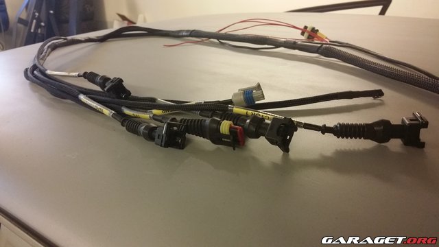

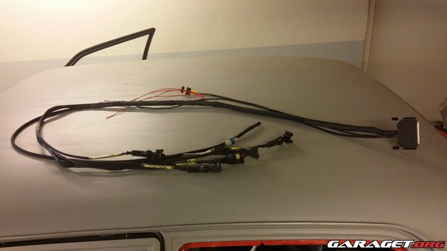

Kabelhärvar till ecu:n är klar för montage
https://www1.garaget.org/gallery/images/188/187719/187719-96d9909fa2c05439a7064bdf6ae695a8.jpg
https://www1.garaget.org/gallery/images/188/187719/187719-be56634b7cc24b35cc4e148e745d3c8e.jpg
Störmförsörjningspanel v1.2, nu men reläsocklar
https://www1.garaget.org/gallery/images/188/187719/187719-21cdd4aad138c1cb3eabe51753d79770.jpg

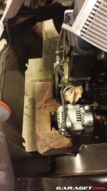

Nya generatorn på plats......typ. Klart att man ska bli tvungen att shimsa om fästet lite så att generatorn hamnar i bättre linje med remhjulet på motorn
https://www1.garaget.org/gallery/images/188/187719/187719-7a91bc5c2686046926b77ef86d7f2b1e.jpg

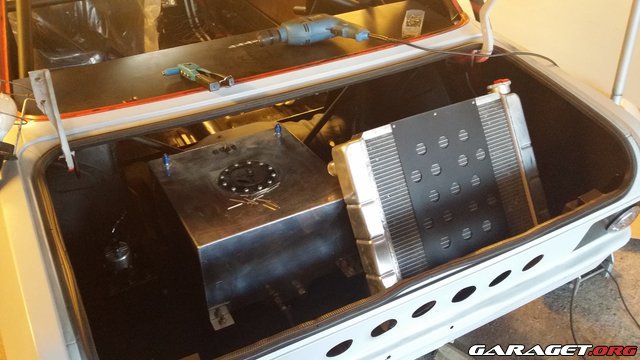

Alla saker på plats i bagaget för sista gången nu. Saknas bara lite slangar
https://www1.garaget.org/gallery/images/188/187719/187719-52e5f536066c7f3119ab19a507e8e46c.jpg
Konstruerat lite nya bakljus ala superleggera
https://www1.garaget.org/gallery/images/188/187719/187719-8054019e187540927093910561bda14b.jpg

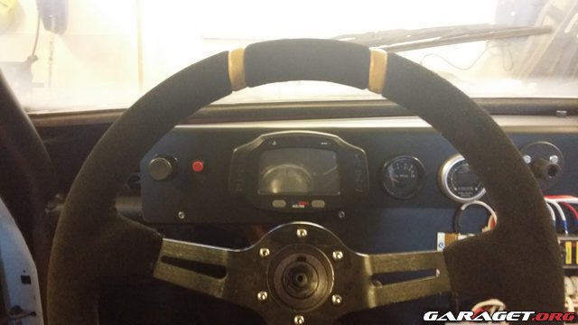

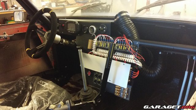

Das instrumentpanel på plats för sista gången, nu med alla komponenter monterad
https://www1.garaget.org/gallery/images/188/187719/187719-9d2907c759f4b7443838bc8b3e38ca33.jpg
https://www1.garaget.org/gallery/images/188/187719/187719-1fbada5e8c0d8d4c66a5453f860722c0.jpg
Ecu:n fick ett fint litet gömställe bakom strömförsörjningen
https://www1.garaget.org/gallery/images/188/187719/187719-ba05c2396de747d76841be8326d12504.jpg
Tog mig frihet att peta dit ett petskydd i fin aluminium över all elektronik, vore synd om man skulle vara klåfingrig under körning och få sig en liten stöt
https://www1.garaget.org/gallery/images/188/187719/187719-a4e17e45f1a41e84bbbe7ae835c84c55.jpg
De va allt för denna gång.
Nu börjar det närma sig uppstart till och med. inom ett par veckor hoppas jag få liv i grejerna, lagom till säsongsstarten smile

Bara ja som diggar öppen montering av elektronik/relä osv? Iallafall när det är snyggt gjort som du lyckats bra med 👍

Vad glad jag blir när man ser riktiga socklar, snygg kabelhärva och du sätt en diod mellan säkringshållaren och lampan till generatorn jag var med om ett roligt fel, min motor stannade inte av den anledningen att generatorn ger 5v bakeffekt har man inte några stora förbrukare så räckte det för att fortfarande hålla sprutet vid liv, men så fort jag körde elhissen så "tog strömmen slut" i säkringsgruppen och då stannade ju motorn;)
Jag tycker också att den snygg öppen elinstallation ser förjäkla snyggt ut smile tackar, kul att du tycker det ser snyggt ut, alltid kul attt höra👍
Det vart lite snyggare och smidigare med socklar måste jag erkänna.
Hmm det var ett spännande fel du hade fått, spännande att bakeffekten från generatorn kunde hålla igång sprutet, tog det lång tid att komma på vad det var för fel, när motorn stängs av när man kör elhissen wink
Ska absolut tänka på det när jag kopplar färdigt elen, skönt att kunna förebygga iallafall ett fel smile

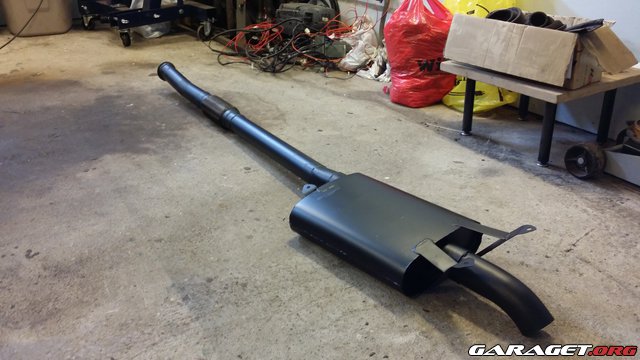

Avgassystem målat och monterat
https://www1.garaget.org/gallery/images/188/187719/187719-8de04c47b5c3bed282c8cbbfaac5ccc3.jpg
Nytt generatorfärste anpassat och klart för nya generatorn
https://www1.garaget.org/gallery/images/188/187719/187719-b92dbd6f4342cd07d9a554d5b7adb360.jpg

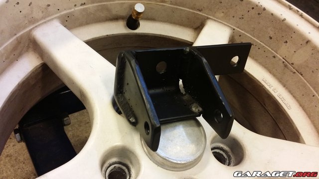

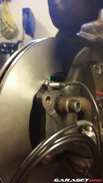

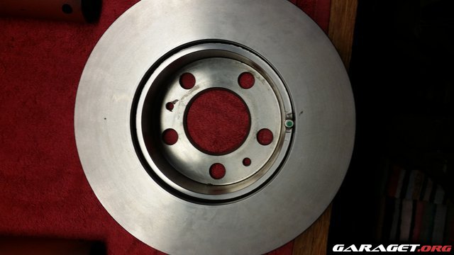

Hastighetsmätarplupp monterad på bromsskivan
https://www1.garaget.org/gallery/images/188/187719/187719-f87f21a59cbf74bc66628c533a79760e.jpg

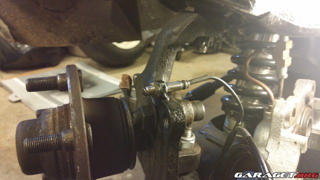

Hallsensor på spindeln
https://www1.garaget.org/gallery/images/188/187719/187719-af9334a6b116d1ceb4365951c6e148b8.jpg

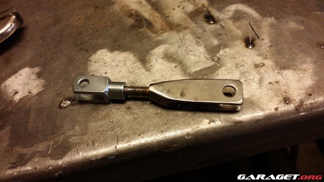

fixat en bromsvågstryckarpinne

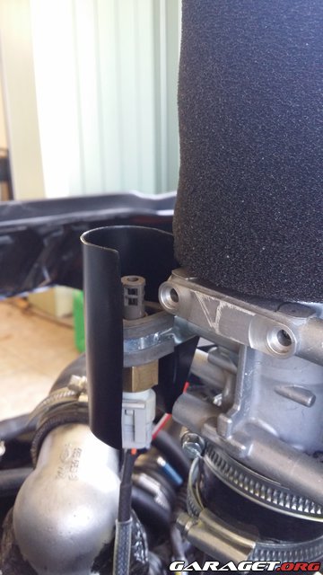

knackat till ett fäste / skydd till lufttemp givaren
https://www1.garaget.org/gallery/images/188/187719/187719-eb1d6299f8a4acfc292609328d5cd073.jpg
https://www1.garaget.org/gallery/images/188/187719/187719-2af3975f72961a051dbfeb1951afbf39.jpg

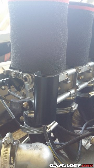

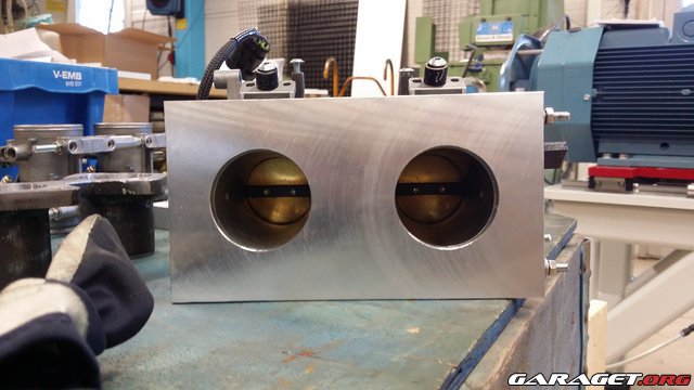

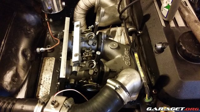

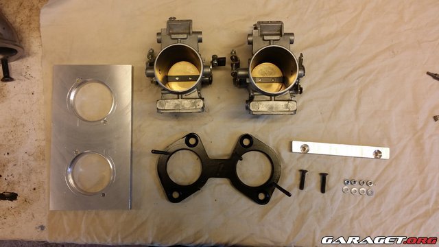

justerat klart spjälllhusen och satt på de fina hattarna
https://www1.garaget.org/gallery/images/188/187719/187719-136969957af08eaef97105efeba4687b.jpg

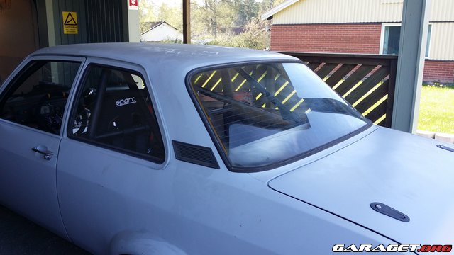

budgeten tyckte inte om polycarbonat som rutor så fick krypa till korset och sätta i "tungt" glas igen neutral

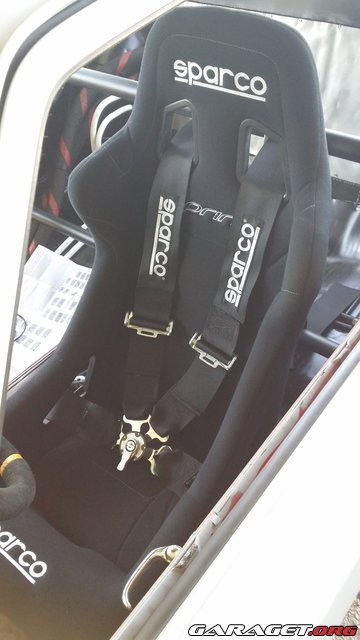

äntligen tagit av skyddsplasten på stolen och monterat dit bältena, rejsigt värre wink
https://www1.garaget.org/gallery/images/188/187719/187719-32841e40682d9cb784c09ad8b715e055.jpg

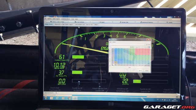

startat och börjat mappa motorn
https://www1.garaget.org/gallery/images/188/187719/187719-b1e67b97aae7b0019fec1a2c0de4817d.jpg
Ska knöla in ett filklipp som bevis på att den faktiskt fungerar.
Mappning har gått förvånanasvärt lätt och jag börjar få den körbar, så längtar tills nästa garagevisit så jag kan få ut och bränna lite gummi ( typ ) big_smile

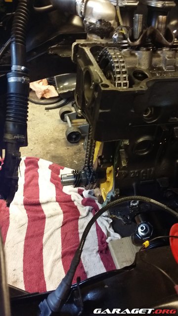

Bytte frontkåpan pga repor i pumphuset. Alla som försökt byta frontkåpan utan att ta ur moton vet hur kul det är....roll

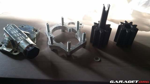

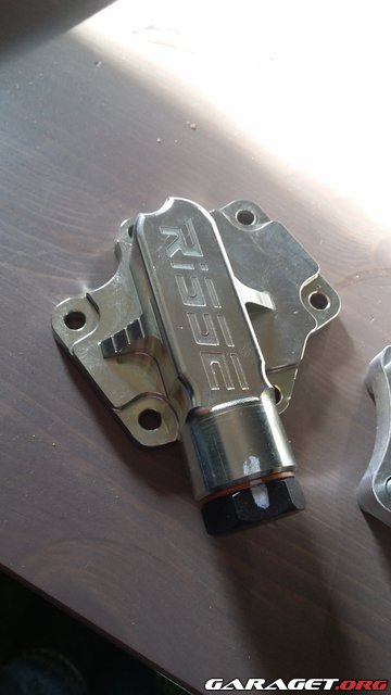

Bytte i samma veva oljepumpen till en förstärk från risse motorsport, billet pump med förlängda drev för ökat tryck och flöde big_smile

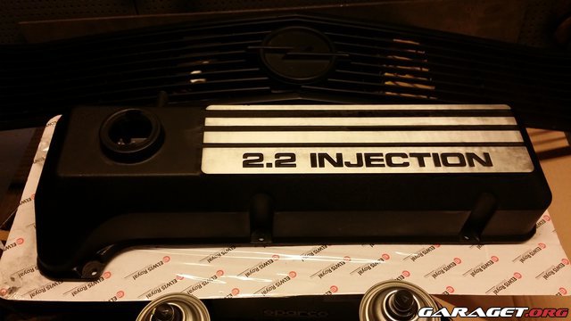

Putsat upp ventilkåpan lite
https://www1.garaget.org/gallery/images/188/187719/187719-49c1b07b2d979cd004fc29fc4e8ec9c9.jpg

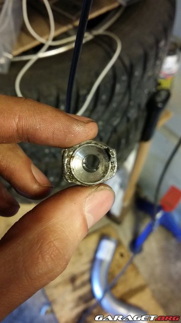

Hade lite konstigt läckage från växellådan, visade sig vara back switchen som tappat innanmätet hmm
https://www1.garaget.org/gallery/images/188/187719/187719-fbe09841636a331a78815205e1581825.jpg
https://www1.garaget.org/gallery/images/188/187719/187719-c9ae1f80c8b26ead137bd13ea03f4766.jpg

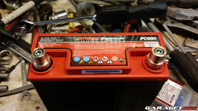

Tröttnade på dessa skit batterier från diverse.....nämner inga namn...så investerade i ett odessy batteri. Ärligt talat det bästa batteriet jag nånsin haft, bra med kraft och tål att nötas lite på, dock vart ja tvungen att svarva egna batteripoler smile

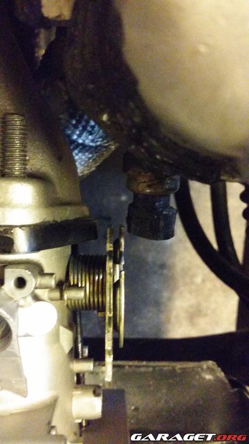

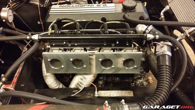

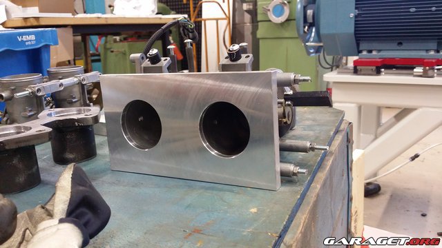

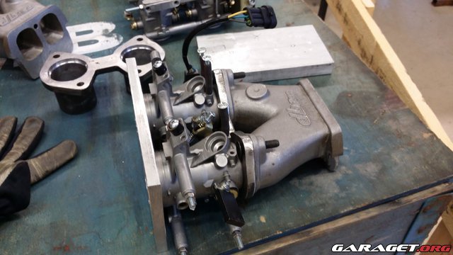

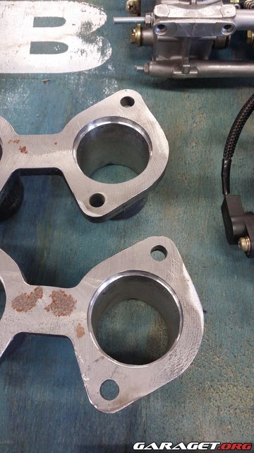

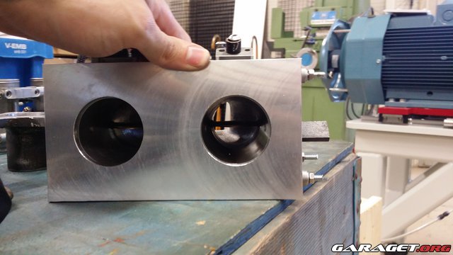

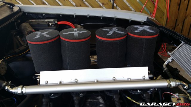

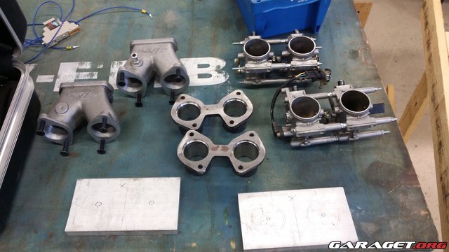

Mina Stående insug fungerade inge bra så jag fick till att bygga nya hållare till spjällen och slänga på dbilas insugsrör. Med detta innefattades det svarvning, fräsning, arborrning och lite gängande. snyggt blev det iallafall big_smile
https://www1.garaget.org/gallery/images/188/187719/187719-41c8f7293f96319406250dcef33ec9d0.jpg
https://www1.garaget.org/gallery/images/188/187719/187719-2f59c36ac5e28962343c6188d29a4ca8.jpg
https://www1.garaget.org/gallery/images/188/187719/187719-54423e12e7f65822f974cf8d3028b5c2.jpg
https://www1.garaget.org/gallery/images/188/187719/187719-b18a4fbce0d5973f5a165035ca4a05b5.jpg
https://www1.garaget.org/gallery/images/188/187719/187719-ec577f52c5fa0bd1f058b9f71eec1d3c.jpg
https://www1.garaget.org/gallery/images/188/187719/187719-9fa6ddbc7c9b5293a790596ec4f0fed1.jpg
https://www1.garaget.org/gallery/images/188/187719/187719-85bddf2e743c96dfe66d76e1c59c5d73.jpg
https://www1.garaget.org/gallery/images/188/187719/187719-9ed539cbd29b101fe4fcd4b9920c3762.jpg
https://www1.garaget.org/gallery/images/188/187719/187719-e74f8803921d35b912bced896d23b720.jpg
https://www1.garaget.org/gallery/images/188/187719/187719-afb7fce2f435bcdf218731c3c278d8c3.jpg

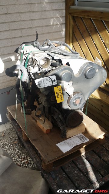

Efter lite åkande och tänkade så fick jag en perfekt ide....
En v6:a vore ju kul, så en v6:a och växellåda inhandlades ihop med lite kapskivor. Alltid viljat göra ett motorswap så nu blir fantasin verklighet lol
https://www1.garaget.org/gallery/images/188/187719/187719-a33bc85f35e59b18b75f9f0cb3e6cbe8.jpg

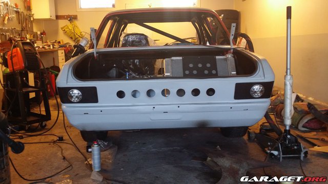

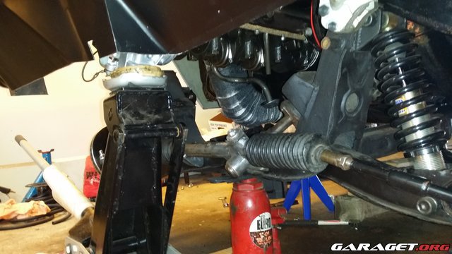

Först så köpte jag en jäkla massa kapskivor sen så kapade jag ett litet hål typ mitt i bilen.
Såhär ser ett hål ut i en Opel Ascona
https://www1.garaget.org/gallery/images/188/187719/187719-028533e84f68f84016b8cb34d47a1cf8.jpg
https://www1.garaget.org/gallery/images/188/187719/187719-42b7d3683851d576be6b3d07a22150ed.jpg

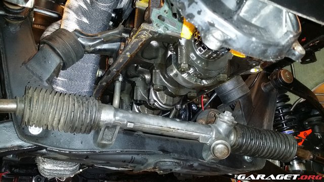

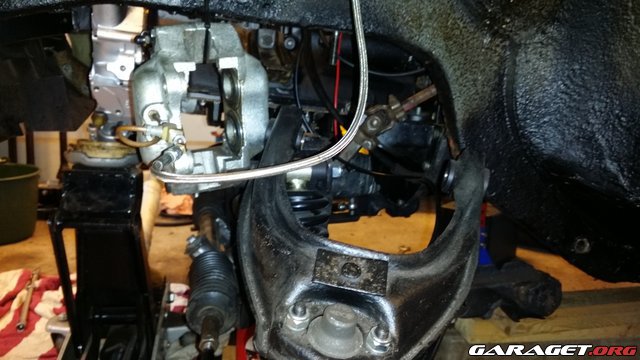

Sen hinkades en v6 ner i en väldigt liten opel
https://www1.garaget.org/gallery/images/188/187719/187719-d61487597e03f25ab8ce3f77c89e52cd.jpg
https://www1.garaget.org/gallery/images/188/187719/187719-74a18559749824cfbd9e341d6b9e1f97.jpg
https://www1.garaget.org/gallery/images/188/187719/187719-af15415d535b1e85cd5fb3184a05cf5f.jpg
https://www1.garaget.org/gallery/images/188/187719/187719-097460430fb469081f7cba7b8d0f1884.jpg
