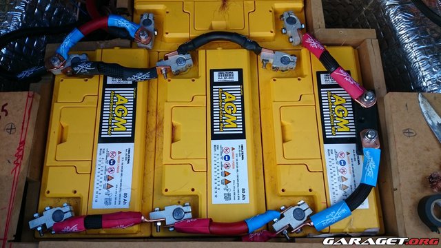

https://www1.garaget.org/gallery/images/196/195702/195702-9428e155b37907cff02997c0b28ea80f.jpg
paket med lite lågnivå från seastream.
har dragit lite strömkabel till strömbanken dock regna det till och från så gav upp ganska fort.
Sen ville tydligen sista pluspolen hamna 34 cm från dom andra...
har som mål att alla kablar ska vara inkopplade i helgen om vädret vill sig.
så kan man beställa dspn cool sen börja spela in dörrarna.

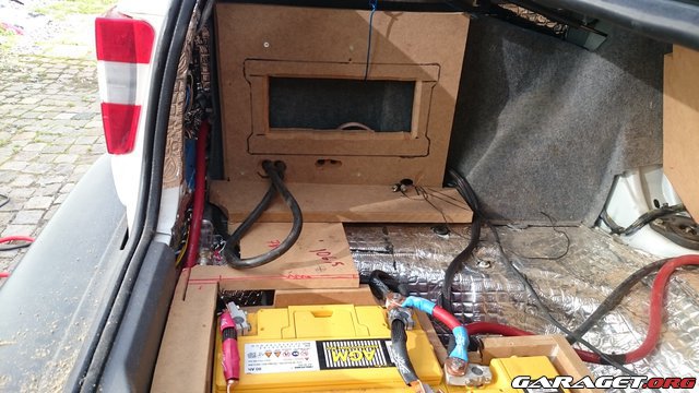

https://www1.garaget.org/gallery/images/196/195702/195702-a5fe787ea7793cacdbd544518f09a6b0.jpg
fint med lite olika färger roll ?
alla kablar på plats dock ska det lossas igen och på med utebliven strumpa + krympslang.
fattas även en säkring wink
dock så lyckas jag tappa 0.05 volt från fram och bak men kanske är godkänt smile
det är 2 kablar till jord som fick en bältesinfästning var, allt är ihopkopplat ändå.

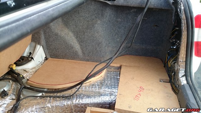

https://www1.garaget.org/gallery/images/196/195702/195702-dc3e5001f5a870646bd64567d5a8e762.jpg
ett biltema batteri åker in där fram också när jag orkar men sålänge jag bara åker runt och laddar batterierna så bryr jag mig inte.
tudor batteriet får åka med som reservstart om det ska behövas.
det som är kvar är att leta rätt på ett gäng säkringshållare + säkringar sen dra lite ström och jord till slutstegen.
lågnivå får vänta en stund till. sen ska man bara beställa hem en ljudprocessor också, vilket jag fixar imorgon
Pierre håller på och räknar på baslåda då man inte har så stor koll på sånt, men hoppas på att det låter bra sen smile
den andra lådan blev väldigt lågt avstämt
Senast redigerat av Jockk3 (20 juni 2015)
506 Inlägg
20 juni 2015
Jag rekommenderar att du byter jordpunkt. Vet att många använder sig av bältesbulten men den är egentligen inte tillräcklig. Det finns bättre jordningspunkter. Det är bästa att slipa rent någonstans i bagaget och dra i en självborrande bult och så kör du något långvarigt fett runt så det inte rostar. Annars ser det jävligt fint ut! smile
"Fighting for peace is like fucking for virginity"
Hellre en tratt i anus än ratta en Taunus!
Volvo V70II MY09 Projekt - http://www.garaget.org/forum/viewtopic.php?id=317855
1 426 Inlägg
20 juni 2015
jasså yikes aldrig haft problem med föregående bygge, inga spänningsfall elr brist på kontakt.
skulle jag byta jordpunkt så skulle det nog bli direkt i ramen under bilen.
fram så är det jordat orginal och i högra tornet
506 Inlägg
20 juni 2015
Smällde 2 steg och fick permanent jordfel/generatortjut i ett. (ett MDS, ett budget och ett JBL) och då var jag in till CDBilradio.se i Göteborg och då sa dom det. Själv har jag också tidigare kört med bältespunkten och alla kompisar likaså men jag är ingen expert själv. Tänkte bara att det är rätt bra med kräm i baken på din bil så det är ju synd om jorden inte är 100% smile

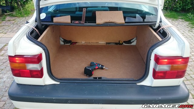

https://www1.garaget.org/gallery/images/196/195702/195702-3a44f7ec268462bf2df5f1da6c86dac5.jpg
testade om provmallen gick ditoch det får duga passformsmässigt, ska göras en ny platta för steget för visste inte hur jag skulle dra kablarna men verkar finns lite volym bakom och dra kablarna i.
blir 2x 140 fläktar bakom steget och 2 extra 40mm fläktar inuti.
bild på nya skivan kommer imorgon då jag håller på och snyggar till den.
https://www1.garaget.org/gallery/images/196/195702/195702-937aa6f39a6e60fcec7fdbf14f521028.jpg
andra sidan som kommer servera ett m-line 80.2 till diskanterna och en mosconi 6to8 processor.
dock är jag skeptisk till att båda får plats.
mot swedol imorgon och inhandla lite gängade stavar och lite annat roligt.
även en ny generator inväntas på 200A anpassat fäste ^^ dock kommer jag inte göra det själv då jag har rivit insuget en gång och det gör jag nog aldrig mer tongue så den åker i samtidigt som mekarn byter drivknutsdamask
