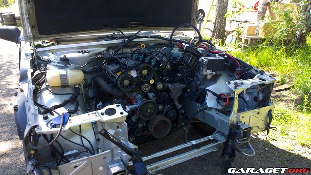

Fick inte de delar jag hade beställt från "classic parts" innan fredagen som motorn skulle ner i bilen, dock gjorde det inte så mycket då det regna hela den långhelgen..! mad
Fick delarna i måndags och idag hade jag och kollegan tid att hänga ner motorn för en gångs skull!

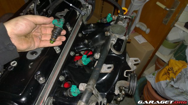

Bytte spridartätningarna i veckan, det behövdes!
https://www1.garaget.org/gallery/images/200/199863/199863-39f725af032a94551f63d78ddfc02eb5.jpg

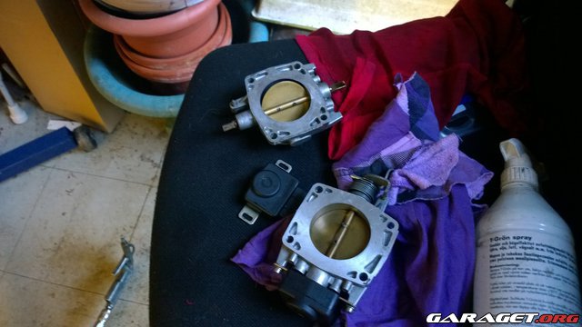

Bytte också ut spjället till ett bättre begagnat, det gamla var helt slut.
https://www1.garaget.org/gallery/images/200/199863/199863-0d81799ddfb2df81ffa06a2297e2abfd.jpg

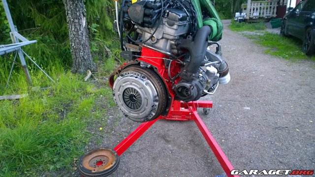

Nya kopplingen på plats!
https://www1.garaget.org/gallery/images/200/199863/199863-a83695d9003531b6c9d40b4f3d69d2c6.jpg

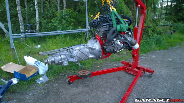

På med lådan och startmotorn etc.
https://www1.garaget.org/gallery/images/200/199863/199863-a6f789221d938397ee8241590effa0ad.jpg

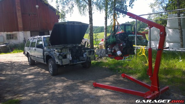

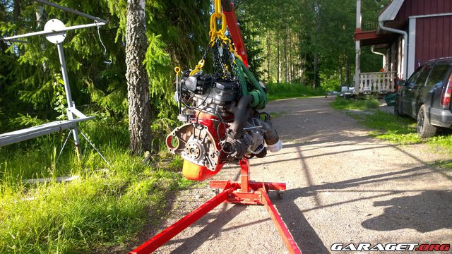

Dra fram bilen till lyften och gårdens "planaste" plats tongue
https://www1.garaget.org/gallery/images/200/199863/199863-3d485429569348b931e4e4be14aec965.jpg

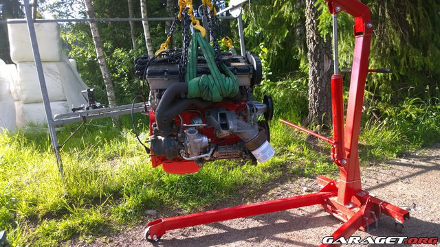

Sakta men säkert glider paketet ner!
https://www1.garaget.org/gallery/images/200/199863/199863-14c4734128083e35e3e2863d270dee32.jpg

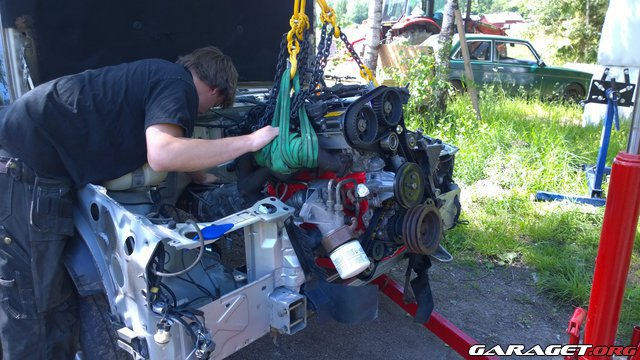

Och där satt den!
https://www1.garaget.org/gallery/images/200/199863/199863-15940b6ea33c252b287762bc351dc8e2.jpg
https://www1.garaget.org/gallery/images/200/199863/199863-94f10a49d601cb1e873c1d365ccd5acc.jpg

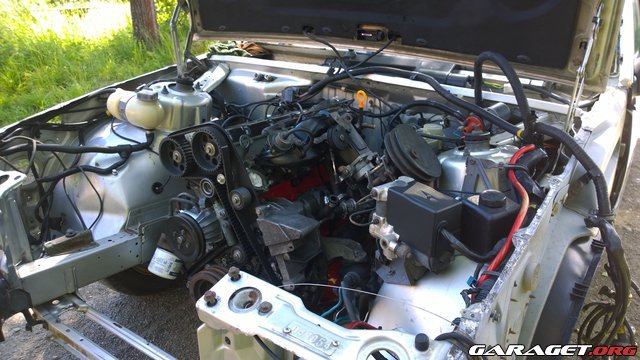

Börjar likna något nu!
https://www1.garaget.org/gallery/images/200/199863/199863-9250a7e2a269afbca1d76967954d28b4.jpg
Det jag hann med idag innan det mörkna.
behöver dock ännu mer delar till tryckrören (där hälften fattas/avsågat för mig sedan tidigare) för att få "original looken" som jag är ute efter! smile
Ska slutföra det sista imorgon, DP, avgas ska fast, dra åt slangklämmor, skruva åt kardanen ordentligt med mera.
Om jag hinner ska jag montera dit husvagnsfjädrar i bak så den bli extra hög! (lika hög som framvagnen ca.)

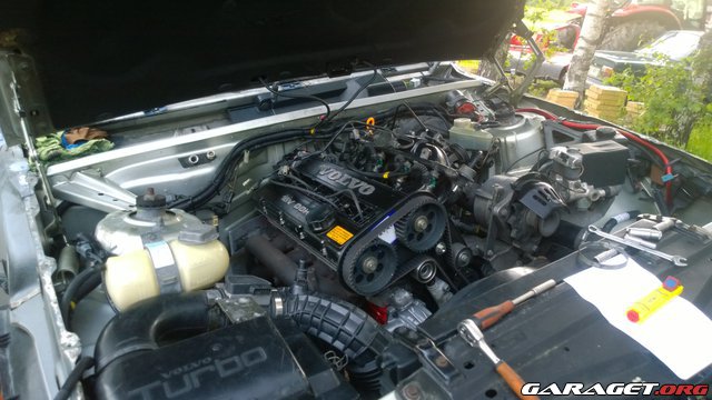

Bilen uppstartad!
Har gått riktigt bra hela vägen faktiskt, starta direkt efter ett par frampumpningar av soppa.
Och går riktigt fin, MYCKET bättre än den gjorde när jag rev ner allt kan jag lova er!
Dock är det någon tryckare som klickar en gnutta, varför vet jag inte men kanske går över efter att den fått gå en liten stund!
Övre kylarslangen kommer bli ny, va inte oroliga för jag avskyr den också! (en liten efterlämning och kanske en liten "sneak-peek" över hur misshandlad stackarn var innan)
