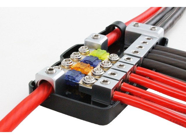

Börjar riva i saker. Under att bilen inte brunnit ner. 0.75 kvadrat kabel från +12 som sedan går till både kupéfläkt och vakuumpump. Inget att göra än att börja riva. Blev ett nytt distributionsblock
http://www.forbbodiesonly.com/moparforum/attachment.php?attachmentid=225349&d=1417796582
och en ny reläbox
