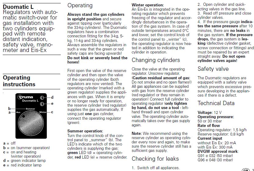

Ja? Har en husbil med Trumatic värmare. Den fungerar perfekt men det finns en tilläggspanel där det står "Aus-Summer-Winter" Ingen aning vad denna gör. Den lyser när man kör sommar/vinter.

Sommer står det faktiskt, vanära inte tyskan sådär!
Har du elstyrda solenoider på dina flaskor?

Jag orkar inte förklara;
http://3.bp.blogspot.com/-app4B4rCptY/Tfz0o9h5eaI/AAAAAAAACao/kTjrvsha8_g/s1600/httpdealer.truma.com_anweisungenTruma-Katalogpdf_verzeichnis50_00050020__2011-06-18_20-52-48.jpg

Man tackar! Problem löst!
