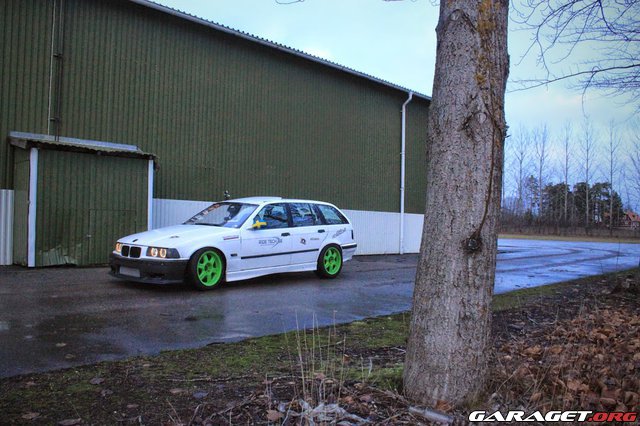

Motor/drivlina:
M52b28
ZF låda
T3/T4 aggregat
IC
3" downpipe
M50b25 insug
1.1 BTR
4-puck sinter (2015)
618 tryckplatta (2015)
m20 startmotor (2015)
MS sprut (2015)
Etanol (2015)
Bosch 044
535 spridare
Svetsdiff
M50b25 block (2015)
Bilen går just nu på original sprut. BF95, 6 bars soppatryck samt 1 bars ladd och tro de eller ej men alu blocket verkar ha klarat sig sommaren ut! cool
Planen för 2015 är att bygga ihop en mer pålitlig motor med bla. M50 block, ms sprut och större spridare då den antar går lite för snålt nu. Så inför sommaren 2015 så blir det en M50B28 med m20 koppling som sitter i bilen!
