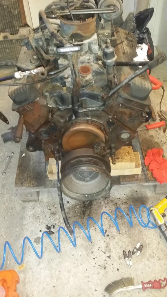

Påbörjad uppsnyggning av motor:
http://i55.photobucket.com/albums/g122/GroundX/Bilen/Cheva3100/2014-11-09145313_zps41d85a2e.jpg

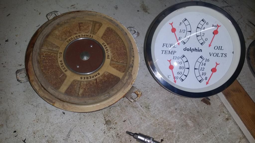

De gamla mätarna må vara charmiga, men knappast speciellt funktionabla. Nya får det bli smile
http://i55.photobucket.com/albums/g122/GroundX/Bilen/Cheva3100/2014-11-08170500_zps598cfd8b.jpg

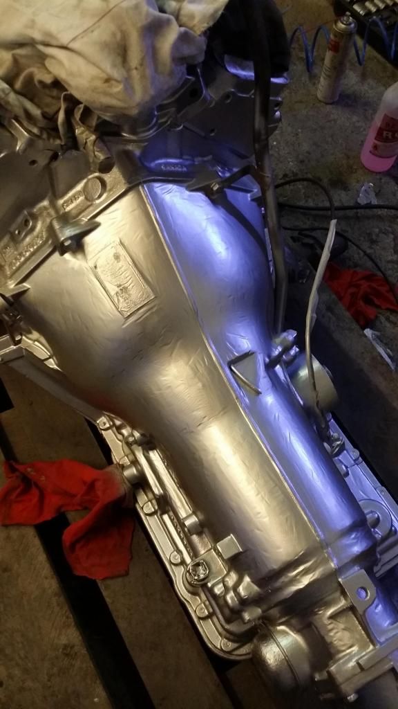

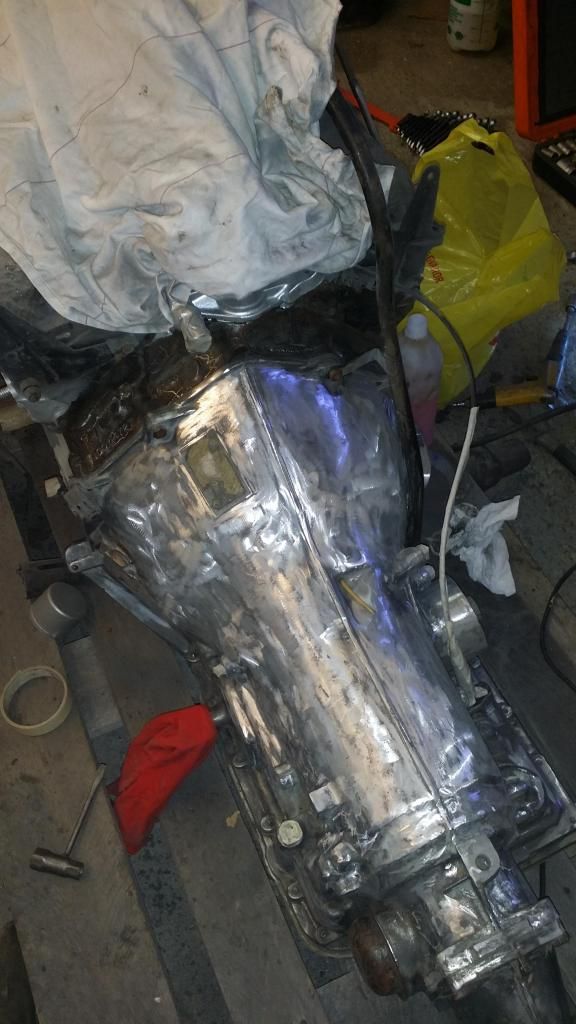

Jävlar vad skitig lådan var, men nu är den mindre skitig:
http://i55.photobucket.com/albums/g122/GroundX/Bilen/Cheva3100/20141221_193356_zps8b817c4d.jpg
Bolt-on var det ja... i amerikansk väg så betyder bolt-on följande: "Har du en jävla tur så kanske det passar med massa modifikation".

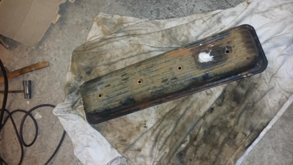

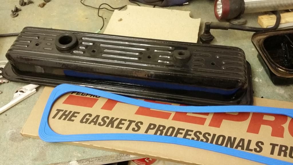

Nya ventilkåpspackningar blir det, de förra var alldeles för hårt åtdragna och läckte mer än nödvändigt:
http://i55.photobucket.com/albums/g122/GroundX/Bilen/Cheva3100/20141222_135044_zpsfe312024.jpg

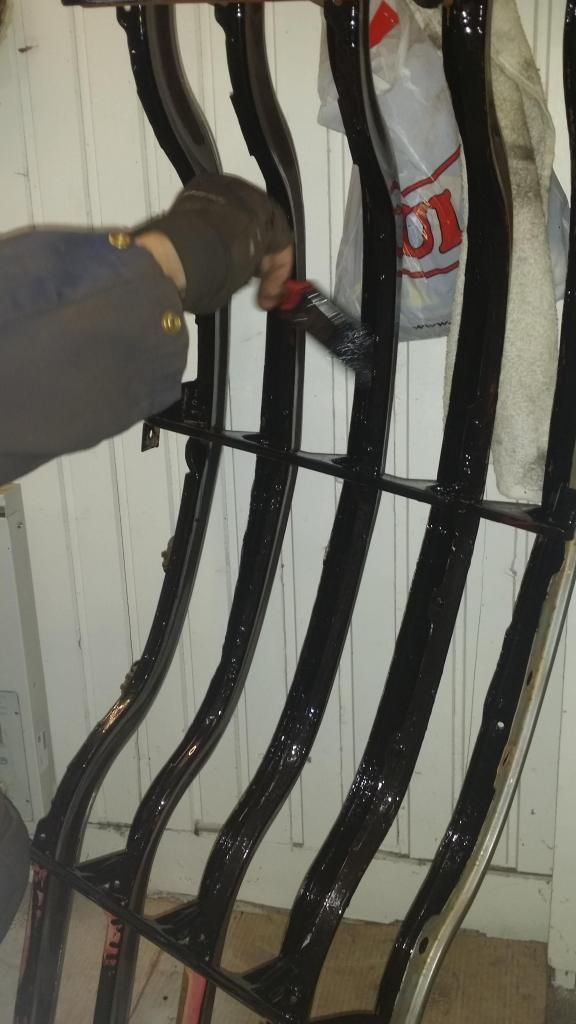

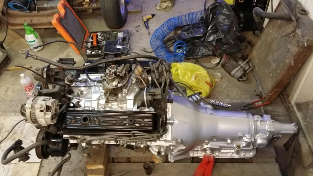

Några lager aluprimer och motorlack senare:
http://i55.photobucket.com/albums/g122/GroundX/Bilen/Cheva3100/20141222_172814_zps91f52d64.jpg
Diverse på plats, ett par timmar till så får det nog betraktas som klart smile
http://i55.photobucket.com/albums/g122/GroundX/Bilen/Cheva3100/20141222_192211_zpsd3efdb86.jpg

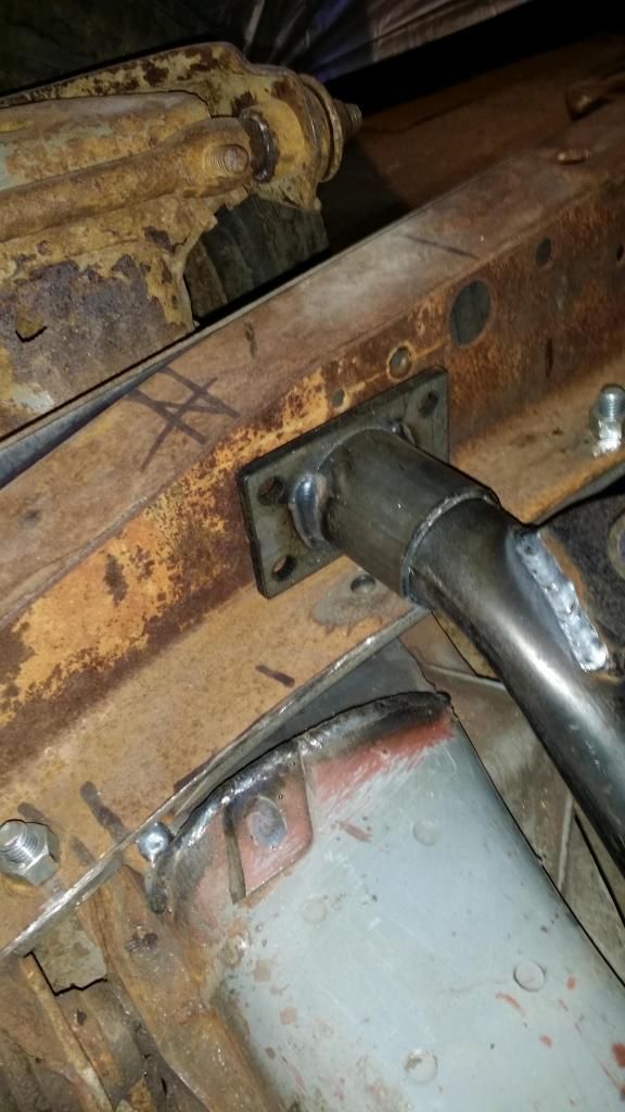

Moddat motorbalken:
http://i55.photobucket.com/albums/g122/GroundX/Bilen/Cheva3100/20141223_174116_zpsb78e7352.jpg
Och ramfästena:
http://i55.photobucket.com/albums/g122/GroundX/Bilen/Cheva3100/20141223_180857_zpsfe4ecbd0.jpg
Nu passar skiten i ramen i alla fall:
http://i55.photobucket.com/albums/g122/GroundX/Bilen/Cheva3100/20141223_183314_zps5398fff2.jpg

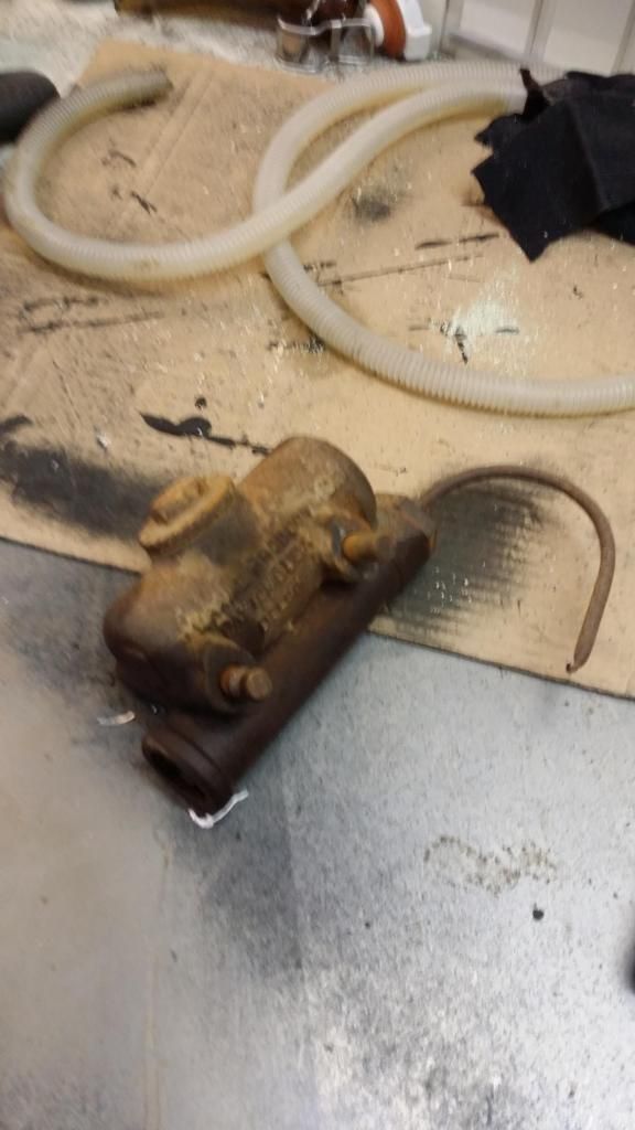

Orginal 1-krets broms"fördelare" is no more sad
http://i55.photobucket.com/albums/g122/GroundX/Bilen/Cheva3100/20141223_190150_zpsfa73fd9e.jpg

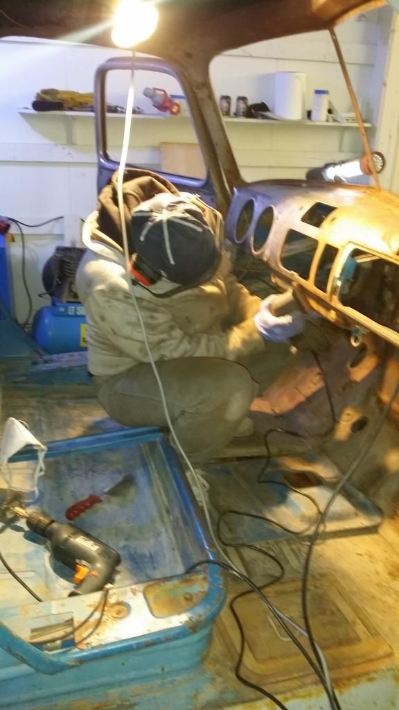

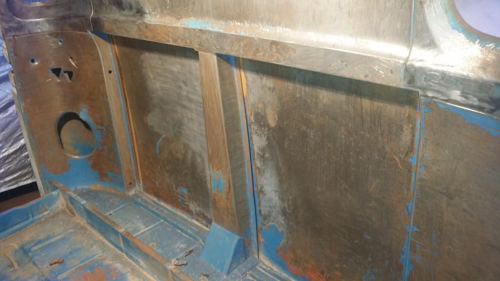

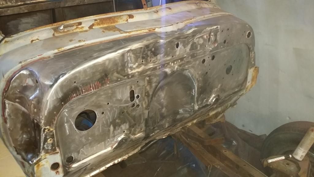

Interiörslipning påbörjad... måååånga timmar kvar:
http://i55.photobucket.com/albums/g122/GroundX/Bilen/Cheva3100/20141223_190547_zpsd7362c04.jpg

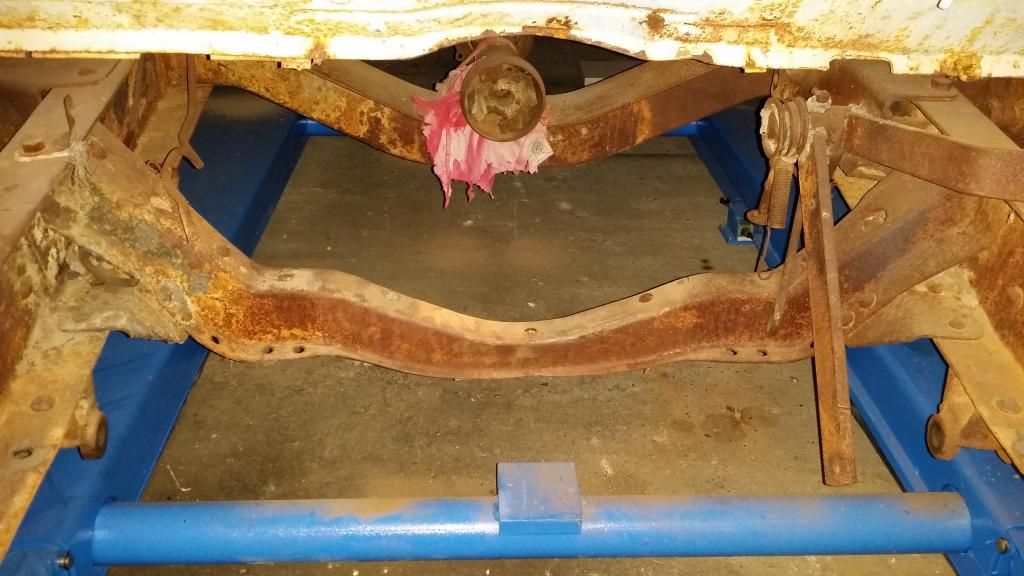

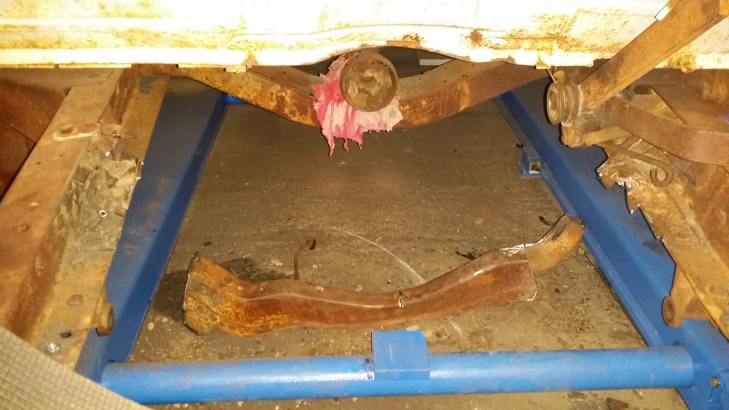

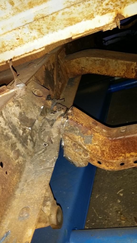

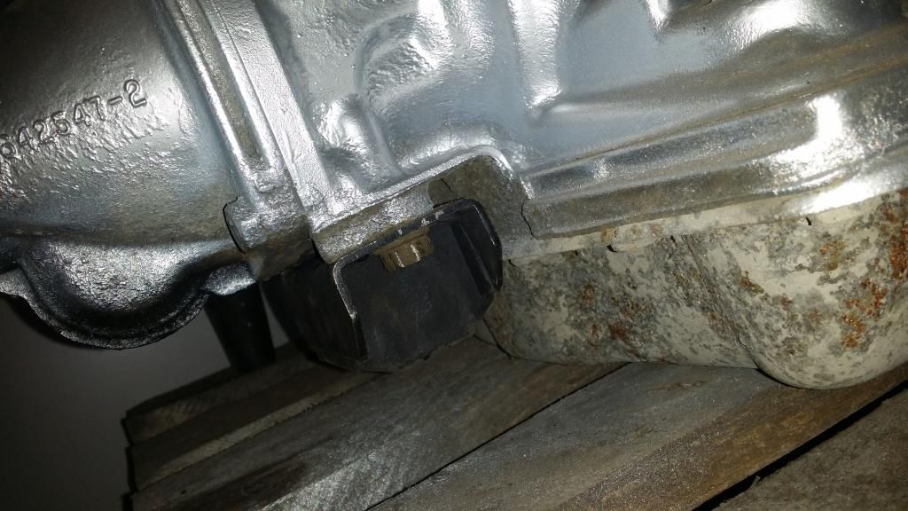

Mätte lite och insåg snabbt att orginalbalken för växellådan var tvungen att kapas bort:
http://i55.photobucket.com/albums/g122/GroundX/Bilen/Cheva3100/20141226_125052_zpsecad1894.jpg
Och jääääääääääääävlar vad det fick kapas. Ingen snålplåt i den balken kan jag lova:
http://i55.photobucket.com/albums/g122/GroundX/Bilen/Cheva3100/20141226_162641_zps44c2c54a.jpg

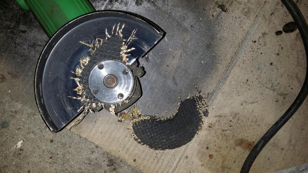

3:e kapskivan hann inte vara med många tusen varv. Använd skydd barn!
http://i55.photobucket.com/albums/g122/GroundX/Bilen/Cheva3100/20141227_121739_zpsa8ae1f30.jpg
Men tillslut så:
http://i55.photobucket.com/albums/g122/GroundX/Bilen/Cheva3100/20141227_125011_zps5cb5b421.jpg

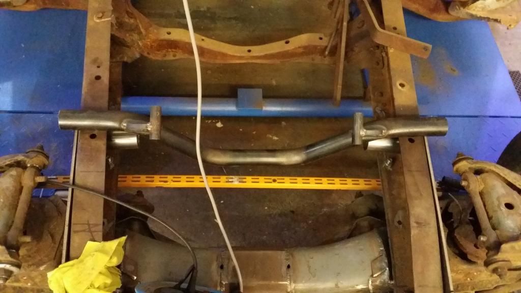

Nytt växellådsfäste (Bolt-on!!!!!!!!!!)
http://i55.photobucket.com/albums/g122/GroundX/Bilen/Cheva3100/20141230_190030_zps294f62a7.jpg
Också var det amerikansk bolt-on för växellådsbalken också... SUCK
http://i55.photobucket.com/albums/g122/GroundX/Bilen/Cheva3100/20141230_152439_zpsdbb57eb1.jpg

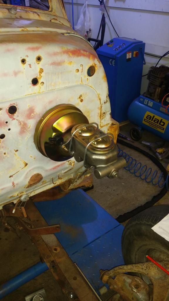

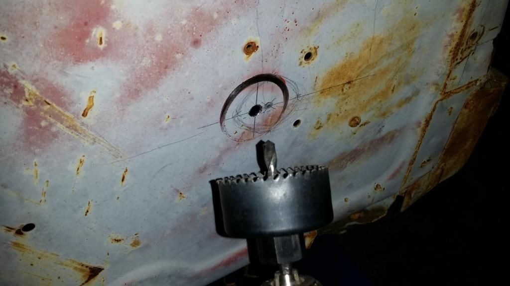

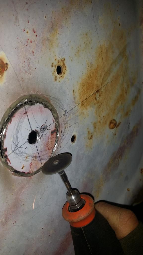

Tänkte borra hål för bromsservo, tror inte hålsågen var gjord för gammal chevaplåt big_smile
http://i55.photobucket.com/albums/g122/GroundX/Bilen/Cheva3100/20141227_185309_zps16a81010.jpg
Sakta men säkert fick det bli istället:
http://i55.photobucket.com/albums/g122/GroundX/Bilen/Cheva3100/20141230_173938_zps5738380a.jpg
Jodå... märkte att mätarna tar i den inre trianguleringsbracketen, amerikansk bolt-on alltså = Fram med kapen!
http://i55.photobucket.com/albums/g122/GroundX/Bilen/Cheva3100/20141230_190016_zps415e2d04.jpg

Lite kapning i inre bracketen för bromsservot/pedalställ. Nu går mätarna in igen smile
http://i55.photobucket.com/albums/g122/GroundX/Bilen/Cheva3100/20150102_124548_zpsbfafcd40.jpg

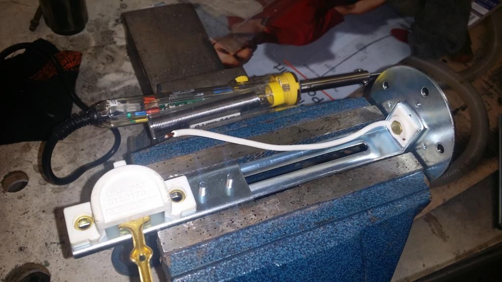

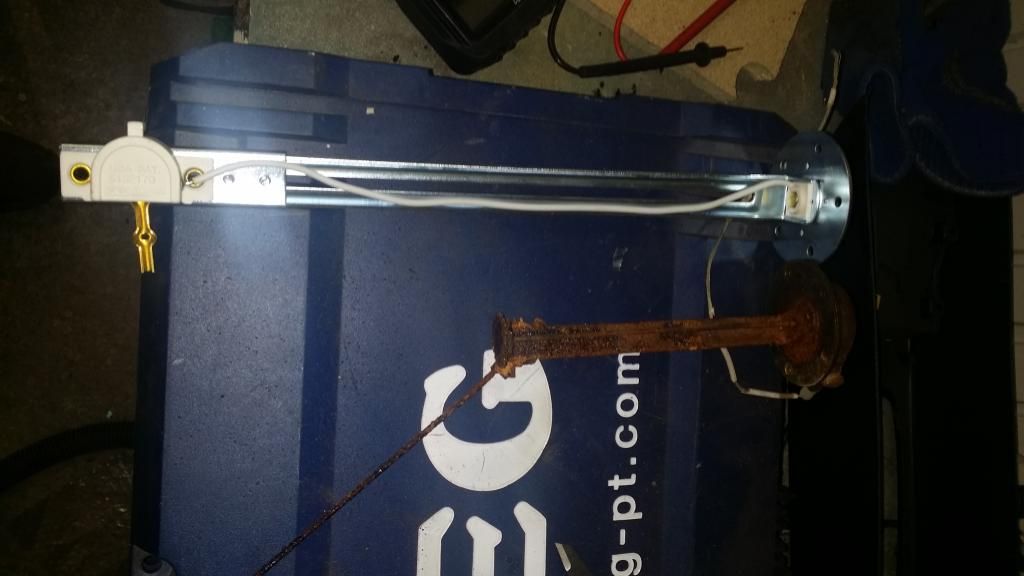

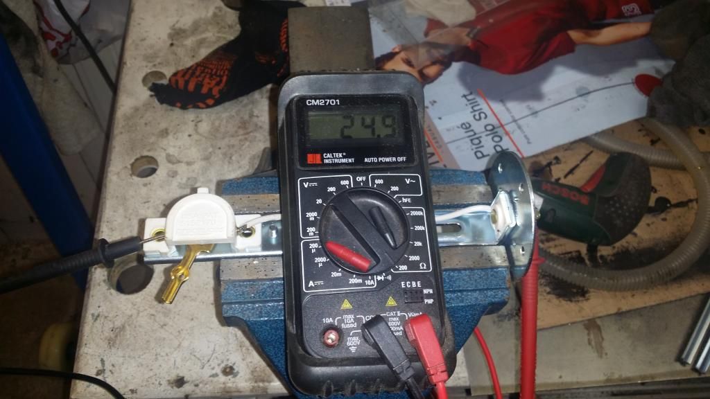

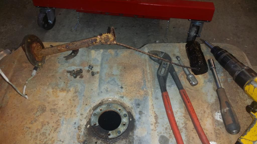

Började kika på tanken, den gamla armaturen såg ju fin ut. Det roliga är att den fungerade finfint med lite 5-56.
http://i55.photobucket.com/albums/g122/GroundX/Bilen/Cheva3100/20150102_133103_zps1d3c414a.jpg
Bolt-on skulle det vara. Jajjemänsan!
http://i55.photobucket.com/albums/g122/GroundX/Bilen/Cheva3100/20150102_134248_zpsd5712873.jpg
Lite kortning av allt möjligt:
http://i55.photobucket.com/albums/g122/GroundX/Bilen/Cheva3100/20150102_141102_zps9fe58d65.jpg
Ihoplött igen och fungerar fortfarande. Prisa gudarna!
http://i55.photobucket.com/albums/g122/GroundX/Bilen/Cheva3100/20150102_141623_zps4358ba15.jpg

Dagens skörd är en jävla massa slipning/tvättning, hur kul som helst! *NOT*
http://i55.photobucket.com/albums/g122/GroundX/Bilen/Cheva3100/20150103_155636_zpsc5789204.jpg

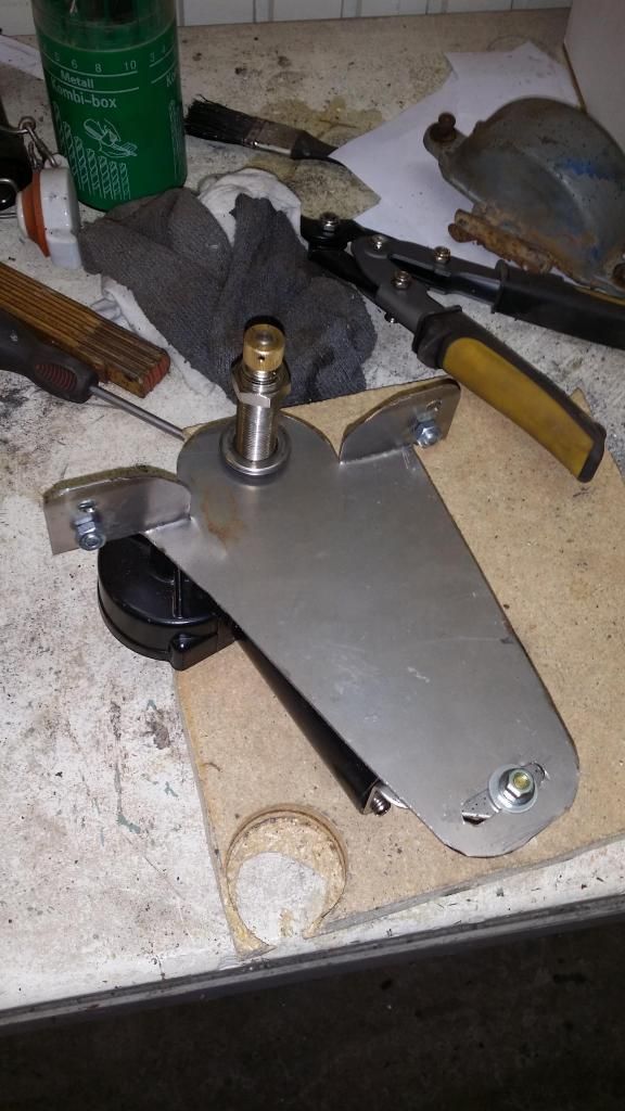

Och påbörjat montering för ny torkarmotor, jäkligt mycket lättare sagt än gjort sad
http://i55.photobucket.com/albums/g122/GroundX/Bilen/Cheva3100/20150104_175725_zps62410199.jpg

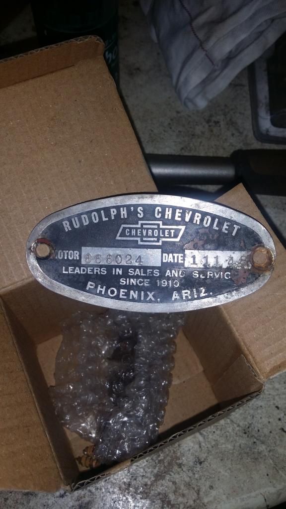

Och sen lite nostalgi, hittade denna platta som dealern satt dit när bilen var ny:
http://i55.photobucket.com/albums/g122/GroundX/Bilen/Cheva3100/20150104_173432_zps33390995.jpg
Rudolph's Chevrolet
Det visade sig att firman bytt namn några gånger och att stället den låg på under 10-50-talet är helt ombyggt idag. Hittade dock någon bild från stället:
http://i55.photobucket.com/albums/g122/GroundX/Bilen/Cheva3100/Ed_Rudolph_Chevrolet_interior_300-400_E_Adams_1942_zpsf5bb5bfe.jpg
http://i55.photobucket.com/albums/g122/GroundX/Bilen/Cheva3100/Ed_Rudolph_ad_Chevrolet_316_E_Adams_1930s_zpsee317900.jpg

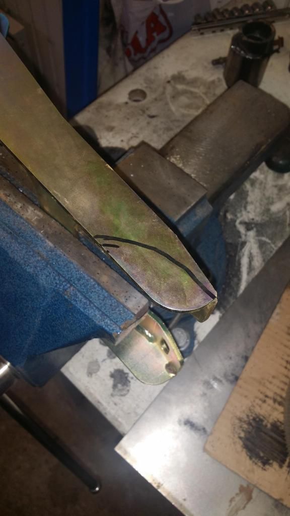

Bracket klar för torkararmarna, eventuellt behövs lite förstärkning + att rotorarmen måste kapas och svetsas.
http://i55.photobucket.com/albums/g122/GroundX/Bilen/Cheva3100/20150106_184005_zps0a7f1126.jpg

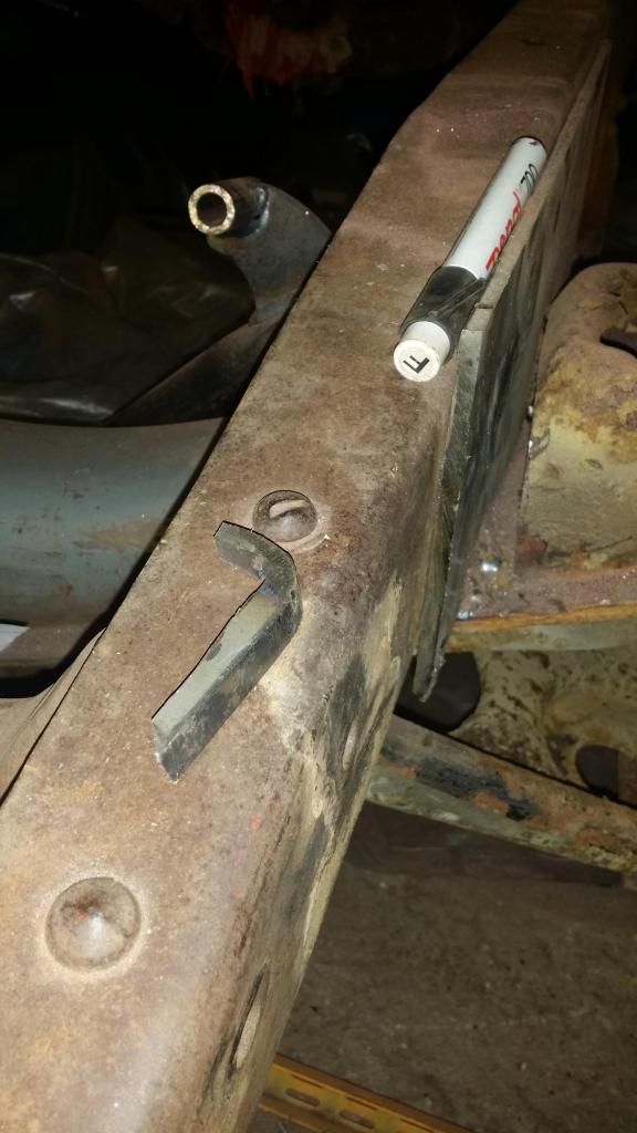

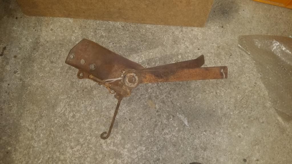

Gamla pedalstället borta, en bultjävel satt under hytten. Funderade på om golvet skulle behöva borras upp för att få tag på den. Men det gick tillslut ändå.
http://i55.photobucket.com/albums/g122/GroundX/Bilen/Cheva3100/20150110_165444_zps6b6aaefd.jpg

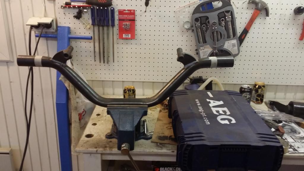

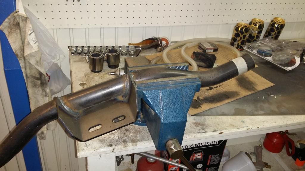

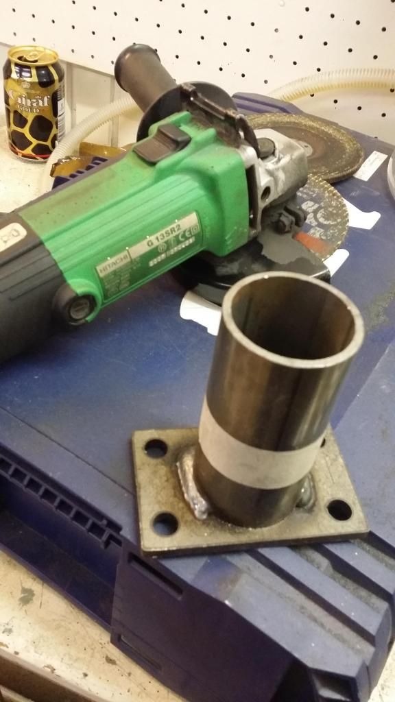

Börjat tillverka div. delar till framvagnen för att få ihop den.
http://i55.photobucket.com/albums/g122/GroundX/Bilen/Cheva3100/20150201_171531_zpsffb8d171.jpg

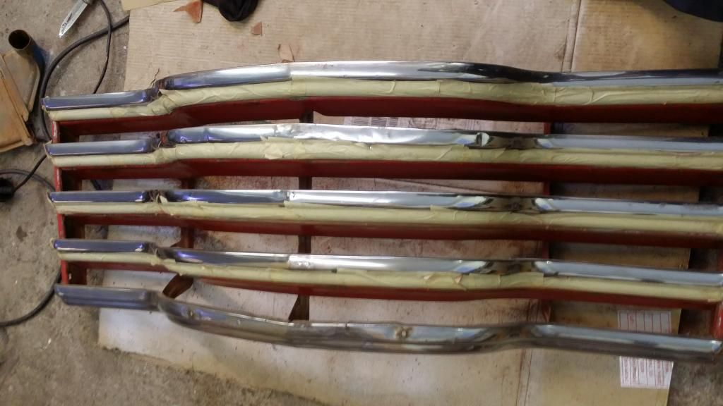

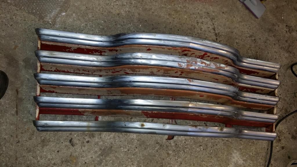

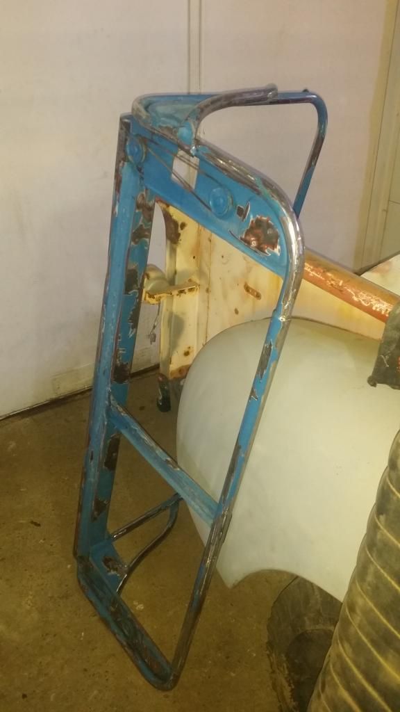

Uppfräschning av grillen.
http://i55.photobucket.com/albums/g122/GroundX/Bilen/Cheva3100/20141221_132437_zps6ad027ff.jpg
http://i55.photobucket.com/albums/g122/GroundX/Bilen/Cheva3100/20150117_123044_zpsb051d911.jpg
http://i55.photobucket.com/albums/g122/GroundX/Bilen/Cheva3100/20150124_132152_zps8419c4ad.jpg
