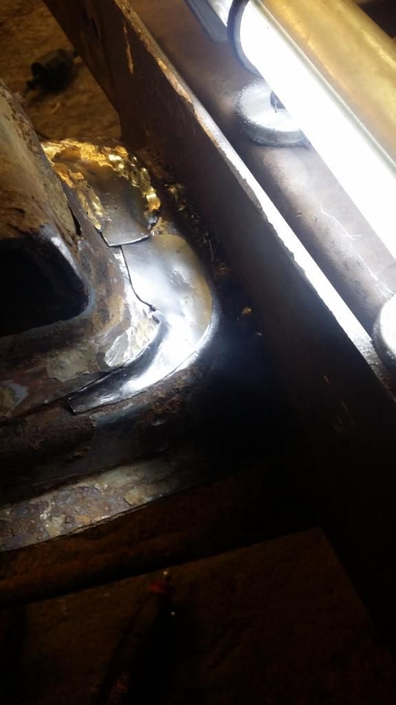

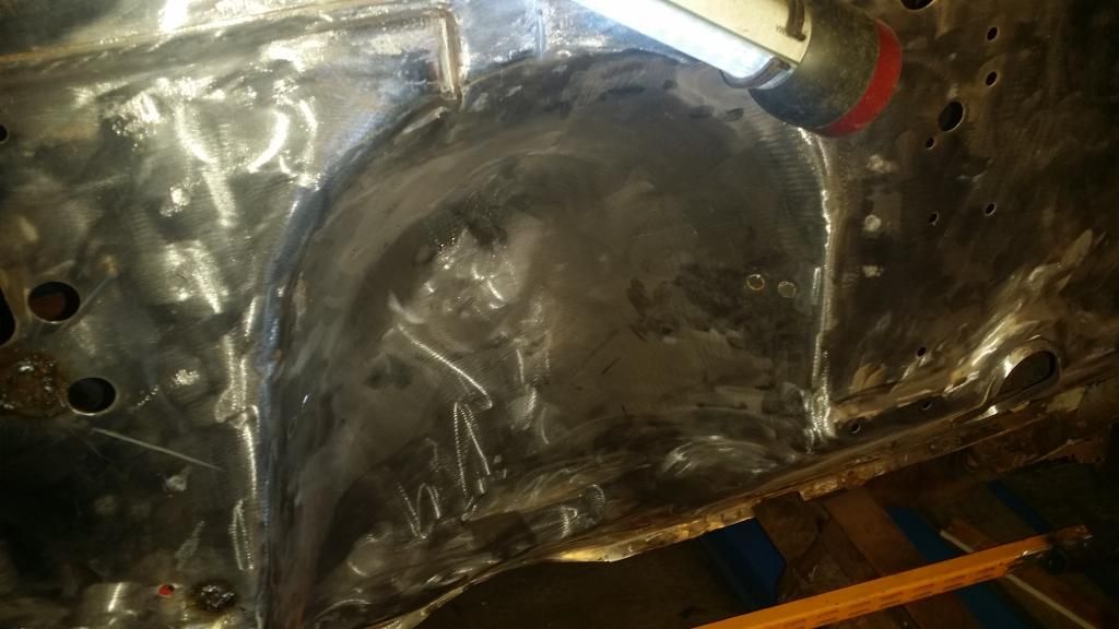

Helgens skit är lite pygel (och megakassa bilder) som tar en jävla massa tid på i detta fall - vänster sida framvagn.

Ännu en helg avklarad (det började jävlas nyss, så då är det bara lägga ner)
Märkte att undre spindel i ena länkarmen är glapp, så den lär bytas.

Vänster stötdämpartorn klart, skönt!

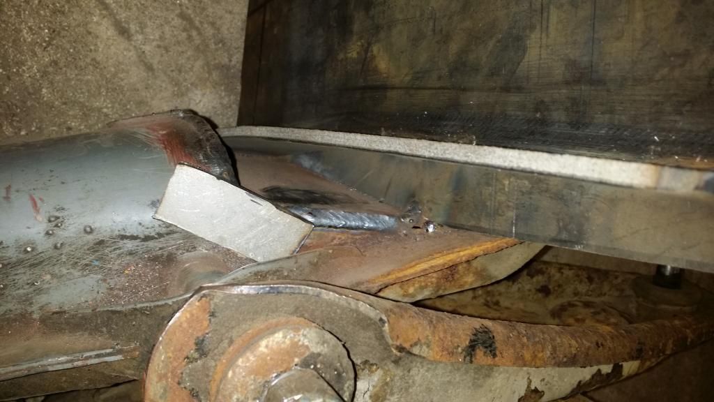

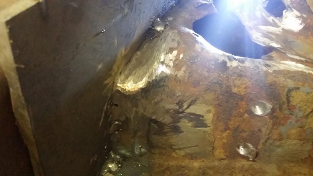

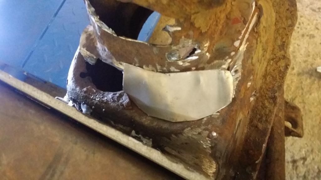

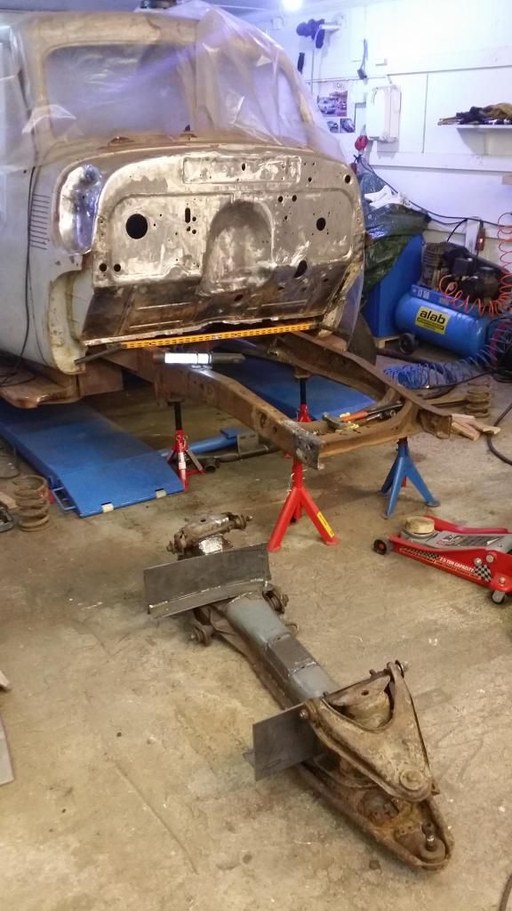

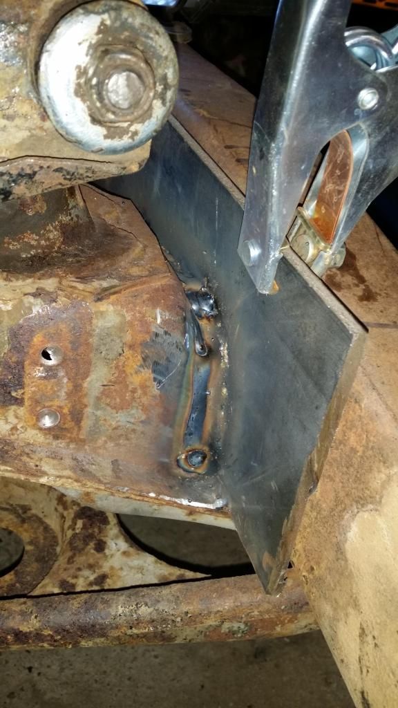

Passar in bitar för förstärkning/färdigställning av höger sida.
http://i55.photobucket.com/albums/g122/GroundX/Bilen/Cheva3100/20150214_141511_zps873b69e6.jpg

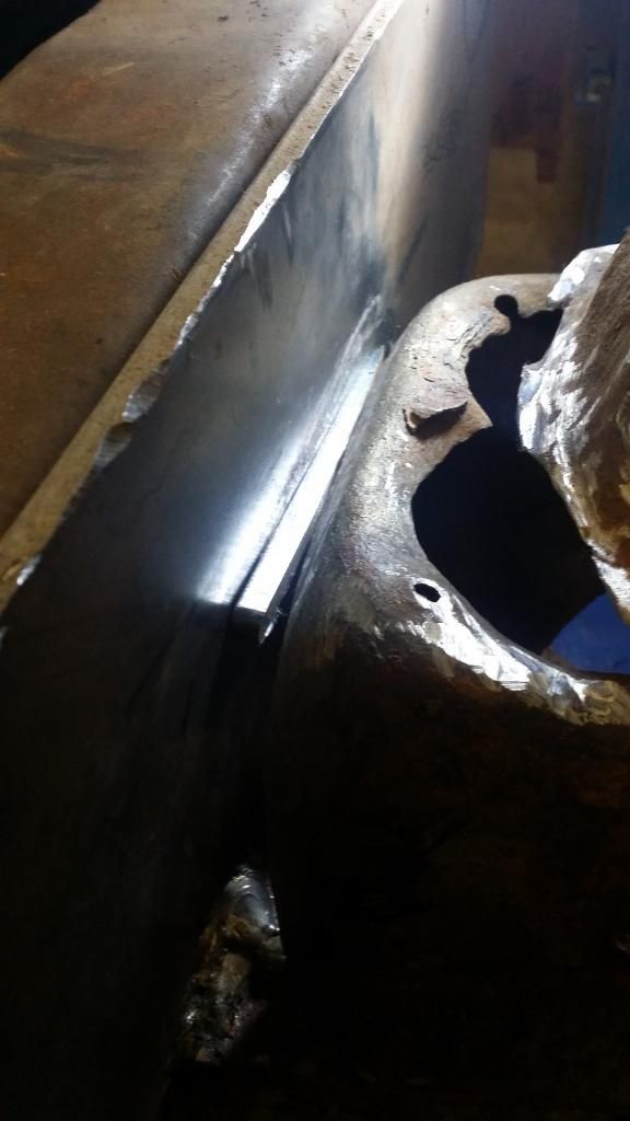

Och skiten sitter fast!
http://i55.photobucket.com/albums/g122/GroundX/Bilen/Cheva3100/20150214_143438_zpsa9bf72c8.jpg

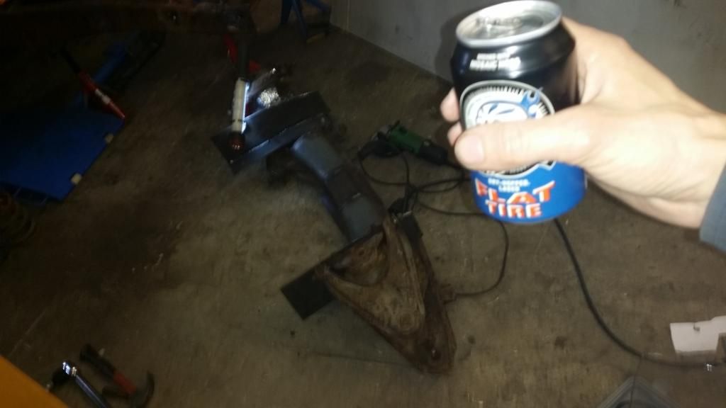

Nedmontering för kapningar + förstärkning:
http://i55.photobucket.com/albums/g122/GroundX/Bilen/Cheva3100/20150214_151046_zpsf4efada1.jpg

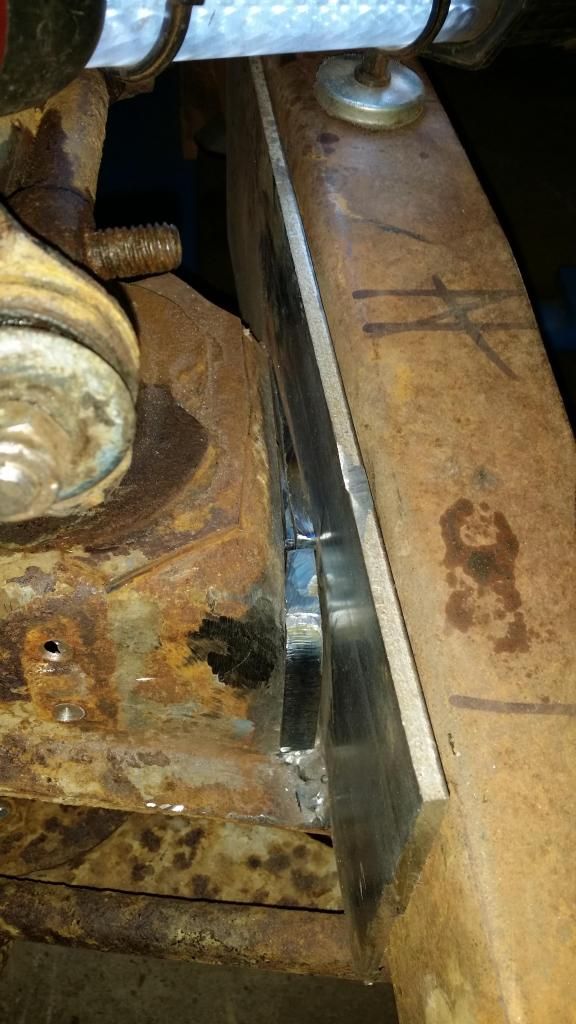

3mm ytterligare för bottenplattan att luta sig mot, borde hålla jävlar!
http://i55.photobucket.com/albums/g122/GroundX/Bilen/Cheva3100/20150214_173333_zps5d470e74.jpg

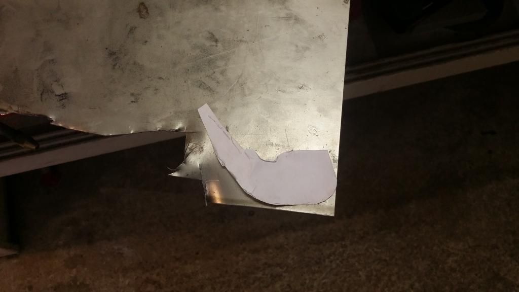

Maximalt tråkigt? Inpassning av bitar för att lägga igen hål i torped.

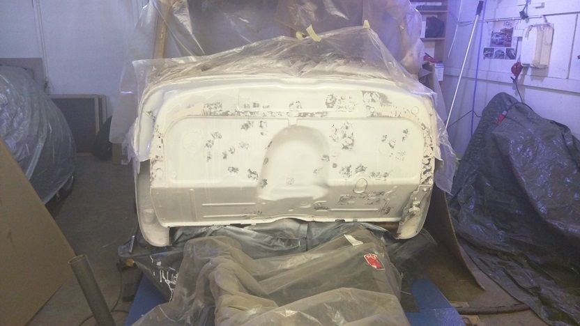

Färdigsvetsat, ett lager epoxi, glasfiberspackel, slipat....och slipat.. och slipat.
Mer epoxi, finspackel, ännu mer epoxi och topplack så får det anses som klart sen smile

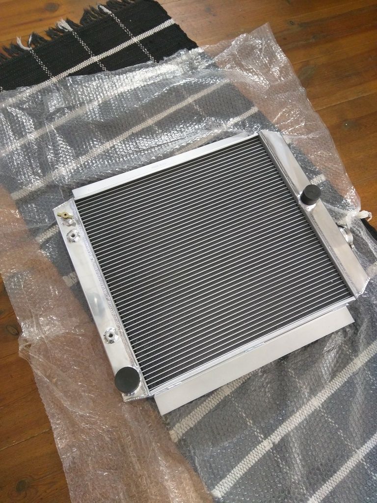

Dök upp lite skit som vi hoppas är bra smile svindyrt var det i alla fall - så potential finnes!
http://i55.photobucket.com/albums/g122/GroundX/Bilen/Cheva3100/IMG_20150311_221339_zpscewokzt9.jpg

En 16" fläkt och en tempgivare med switch på det där så borde det klara 350n smile

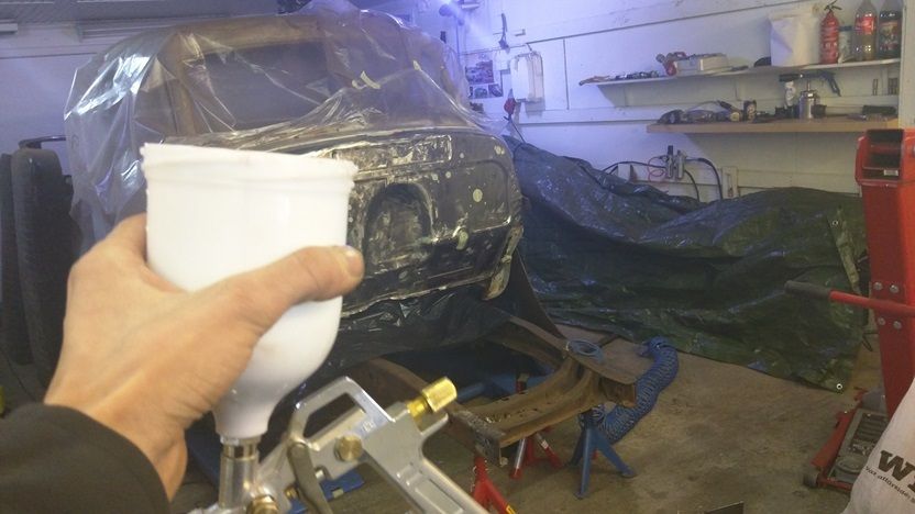

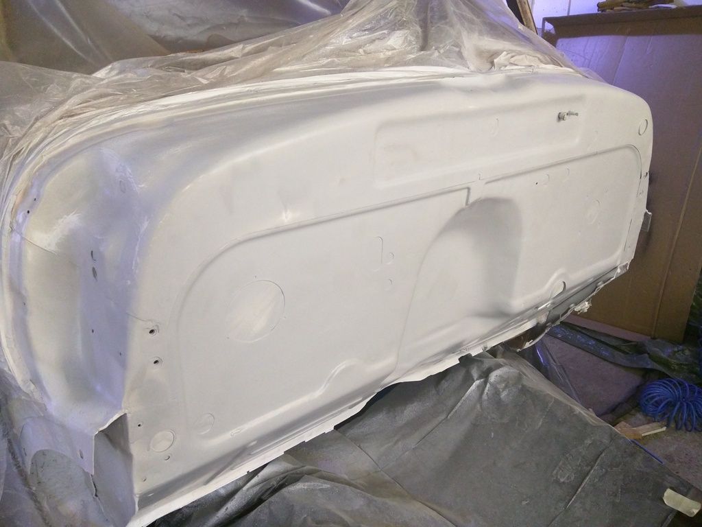

Det börjar ta sig med torpeden nu, sprutspackel idag. Härdning över natten, slipning och epoxi imorgon. Topplack borde kunna läggas i helgen big_smile
http://i55.photobucket.com/albums/g122/GroundX/Bilen/Cheva3100/IMG_20150325_165754_zpshwv5cdez.jpg

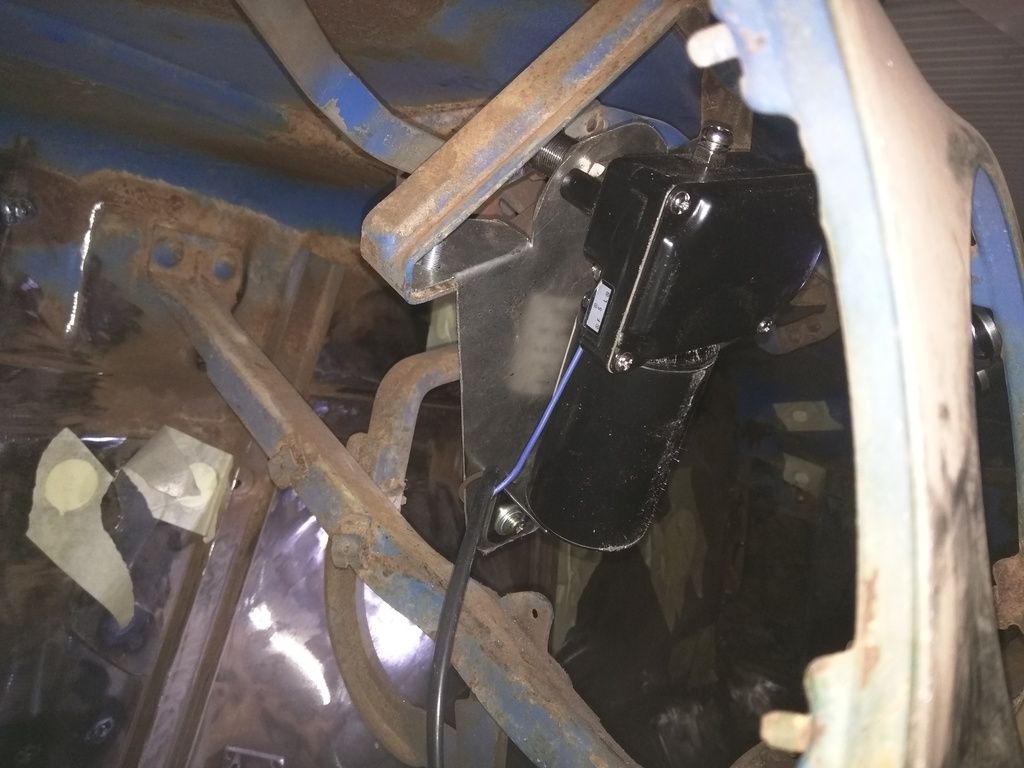

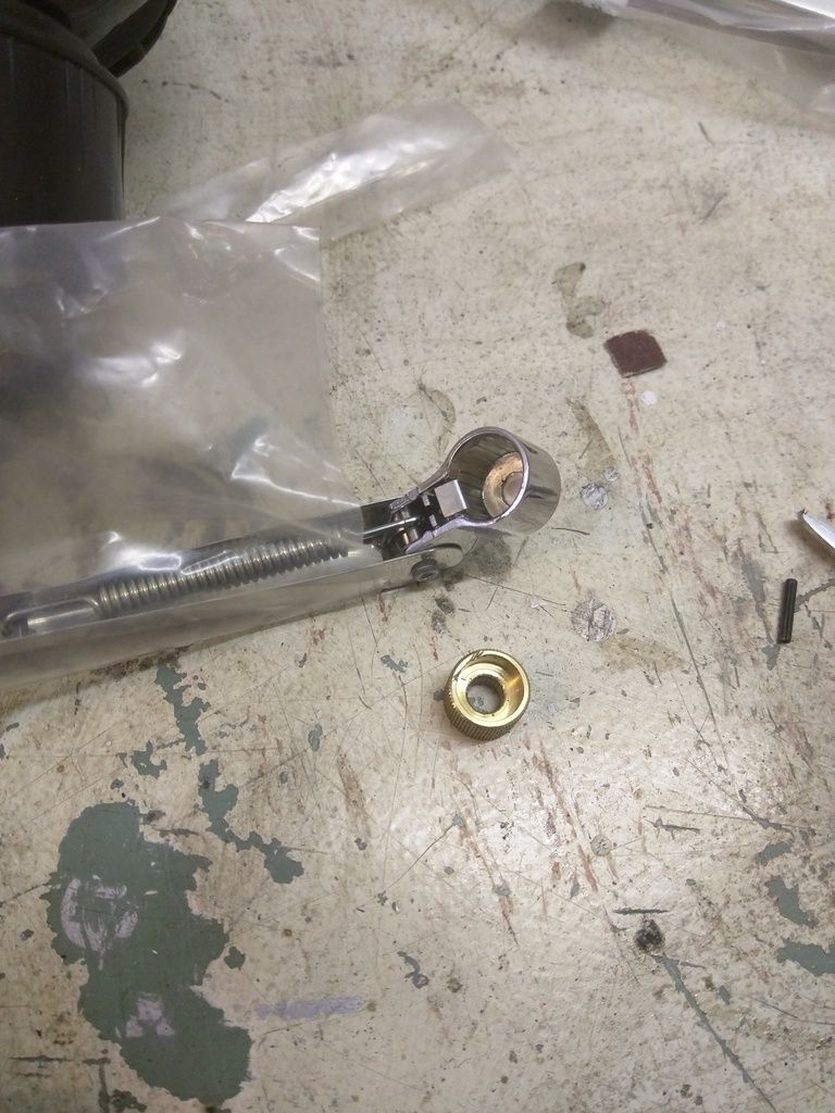

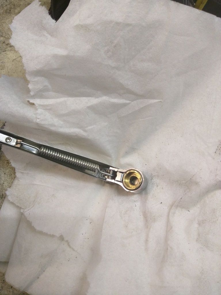

Sen saknades den del som förankrar torkararmen med axeln från motorn. Funderade på hur jag skulle få ihop detta, och tro på fan att yttersta delen från Biltemamotorn (som jag inte behöver) passade perfekt i torkararmen OCH på axeln?! Ibland ska man ha flyt!
http://i55.photobucket.com/albums/g122/GroundX/Bilen/Cheva3100/IMG_20150325_165740_zpsnfrmwzr0.jpg
http://i55.photobucket.com/albums/g122/GroundX/Bilen/Cheva3100/IMG_20150325_170100_zps5fl3g15n.jpg

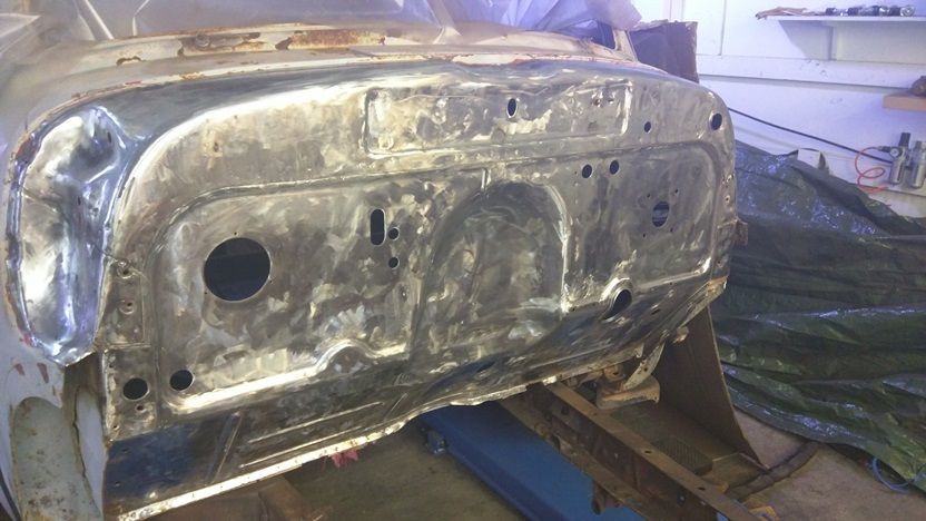

26 april 2015
Mest slipning som vanligt, men befriar alla från det smile

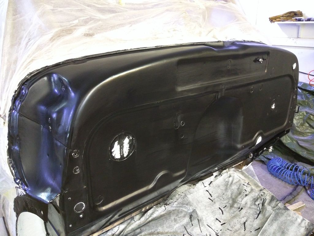

Svart blev det
http://i55.photobucket.com/albums/g122/GroundX/Bilen/Cheva3100/IMG_20150406_120150_zpsj34c26wx.jpg

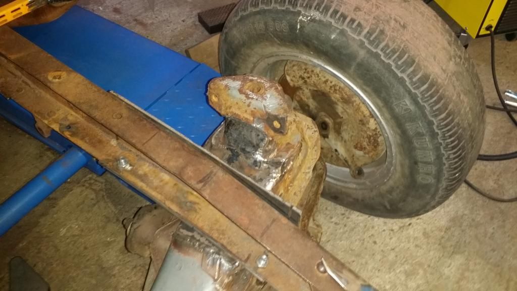

Inspektion av tanken, invärtes avfettning påbörjad.
http://i55.photobucket.com/albums/g122/GroundX/Bilen/Cheva3100/IMG_20150417_142619_zps2xe7j5lz.jpg

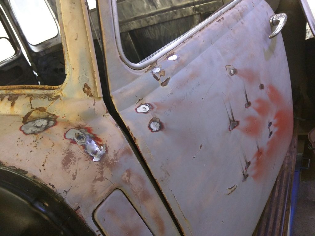

Började även syna dörren, 13st (!!!) osymmetriska hål var det. Vette fasen vad de har kunnat användas till. 4st går nog att härleda till backspeglar, men övriga 9st har jag ingen aning om. Nu är de igensvetsade i alla fall!
http://i55.photobucket.com/albums/g122/GroundX/Bilen/Cheva3100/IMG_20150424_141445_zpsaeumu8yf.jpg
