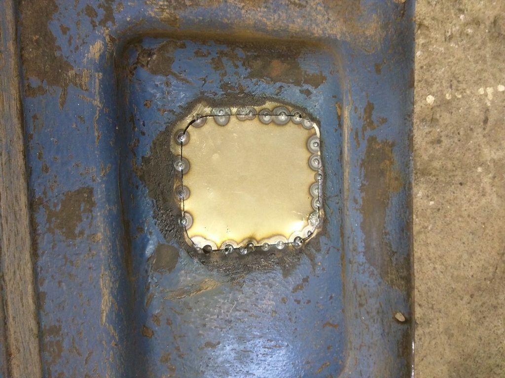

Och några udda hål i väggen bak skall läggas igen, undrar vad någon har gjort egentligen?
http://i55.photobucket.com/albums/g122/GroundX/Bilen/Cheva3100/IMG_20150517_130501_zpsqnlmvq5b.jpg

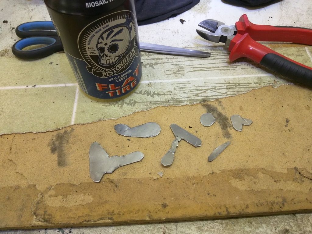

Förutom öl så ägnades helgen primärt åt Hondan. Men lite hann vi i alla fall med:
Lite plåtbitar:
http://i55.photobucket.com/albums/g122/GroundX/Bilen/Cheva3100/IMG_20150523_184735_zpsjkudpszb.jpg
Och sätta dom på plats:
http://i55.photobucket.com/albums/g122/GroundX/Bilen/Cheva3100/IMG_20150523_192332_zpskrrrzxfp.jpg
Slipade och spacklade ett första lager också. Men roligare än så blev det inte sad

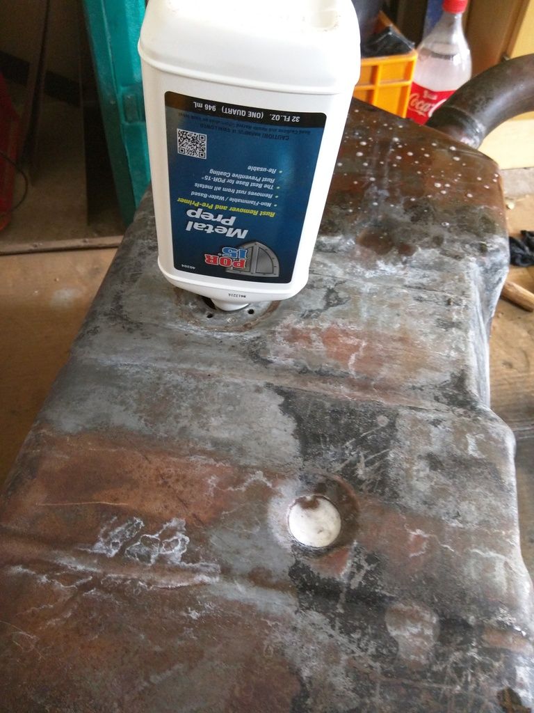

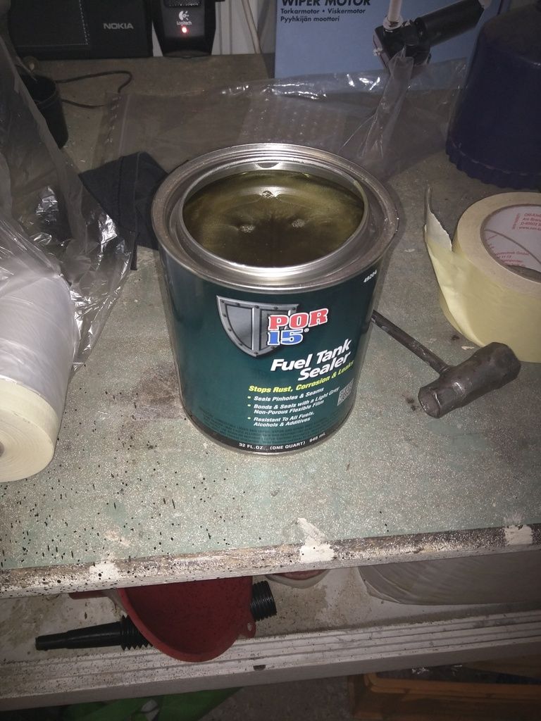

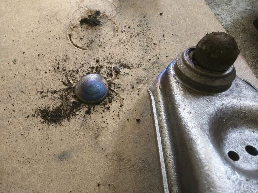

Färg till tanken, blev en sjukligt hård, plastaktig yta av den
http://i55.photobucket.com/albums/g122/GroundX/Bilen/Cheva3100/IMG_20150530_122806_zpsu75fay1z.jpg

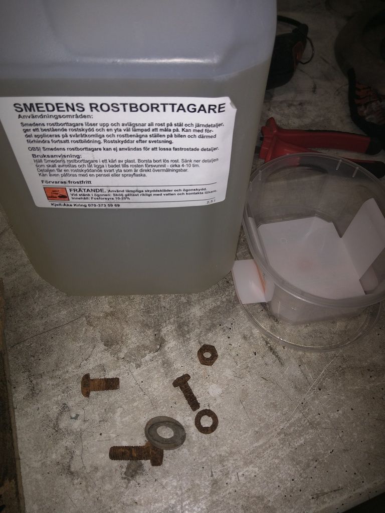

Nån som vet vad som är i denna, bara fosforsyra, oxalsyra - eller en blandning med citronsyra? Resultatet blir helt OK i alla fall
http://i55.photobucket.com/albums/g122/GroundX/Bilen/Cheva3100/IMG_20150530_141917_zpsinuelc3d.jpg
http://i55.photobucket.com/albums/g122/GroundX/Bilen/Cheva3100/IMG_20150530_142629_zpsp9y1tlei.jpg
http://i55.photobucket.com/albums/g122/GroundX/Bilen/Cheva3100/IMG_20150531_163959_zpsgvezkga7.jpg

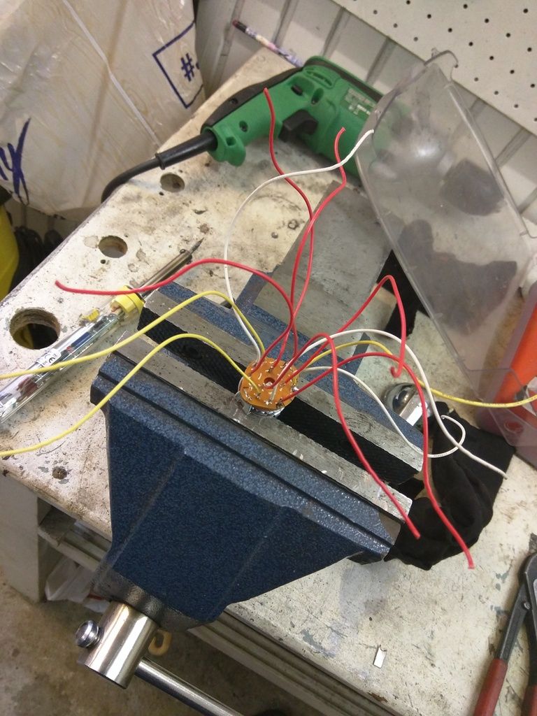

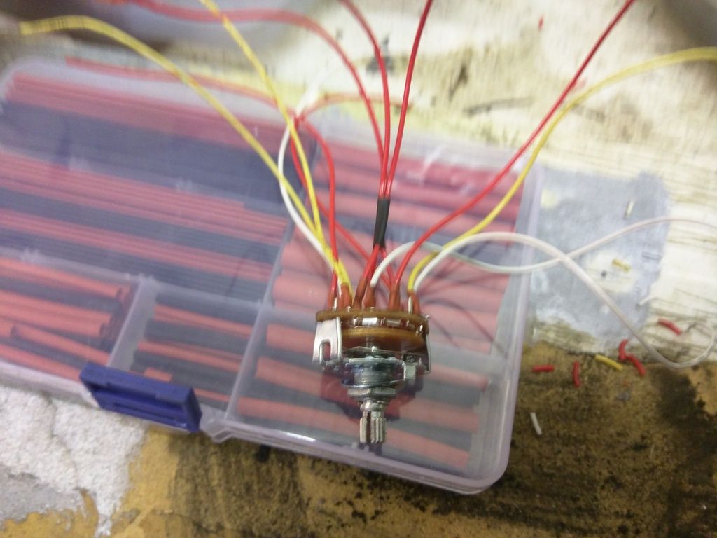

3-polig 4-stegsbrytare som skall till torkarmotorn - jäkla pill med lödning och krympslang
http://i55.photobucket.com/albums/g122/GroundX/Bilen/Cheva3100/IMG_20150530_151206_zps9emposmi.jpg
http://i55.photobucket.com/albums/g122/GroundX/Bilen/Cheva3100/IMG_20150531_154245_zpsfdqv8zrx.jpg

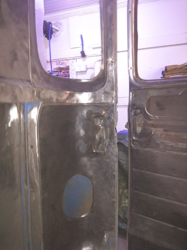

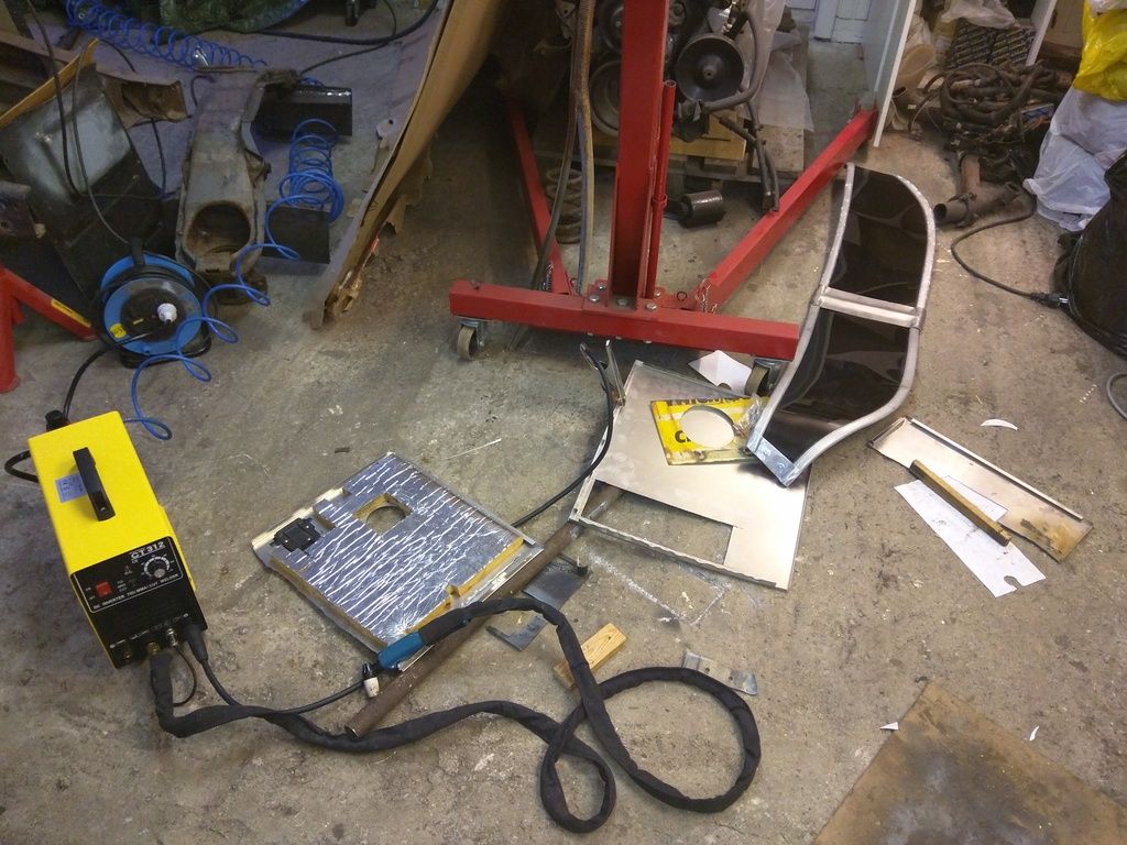

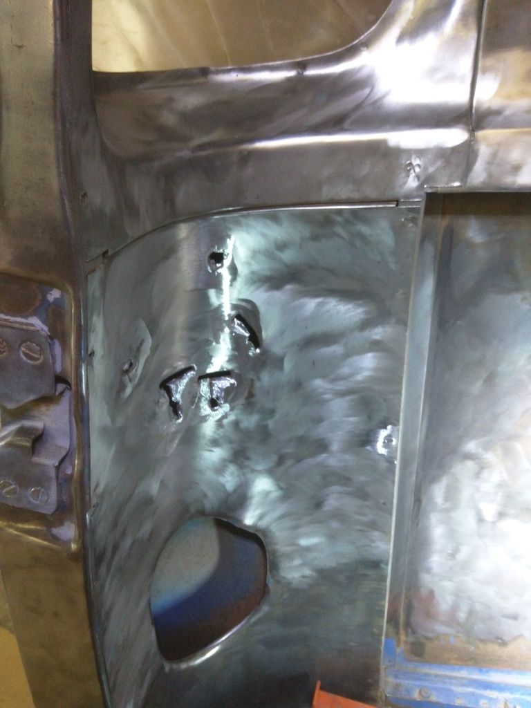

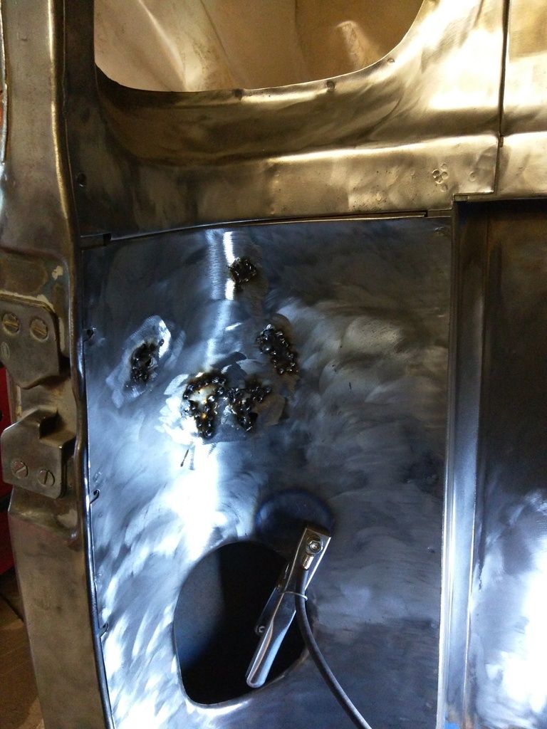

Andra sidan av hytten hade naturligtvis också konstiga utskärningar. Började svetsa detta också - sen tog gasen slut sad
http://i55.photobucket.com/albums/g122/GroundX/Bilen/Cheva3100/IMG_20150531_155837_zps6ymbc2oj.jpg

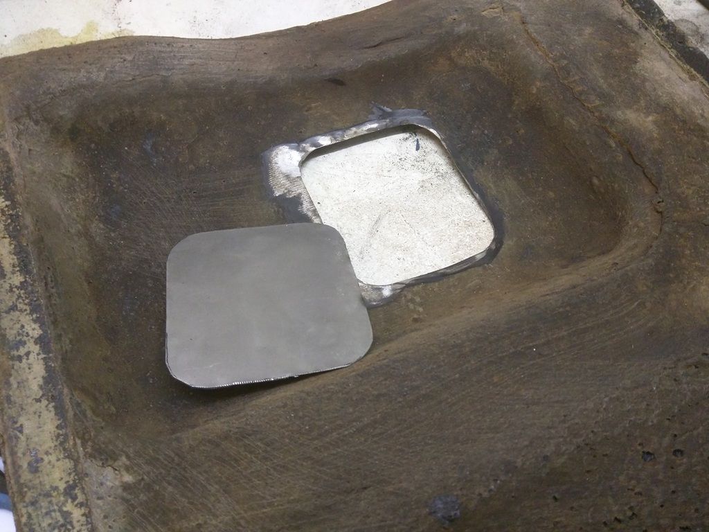

Golvspak blir det ingen som planen är, bort med hålet!
http://i55.photobucket.com/albums/g122/GroundX/Bilen/Cheva3100/IMG_20150706_150005_zps8gablrkh.jpg
http://i55.photobucket.com/albums/g122/GroundX/Bilen/Cheva3100/IMG_20150706_152400_zpsmzthg4ke.jpg

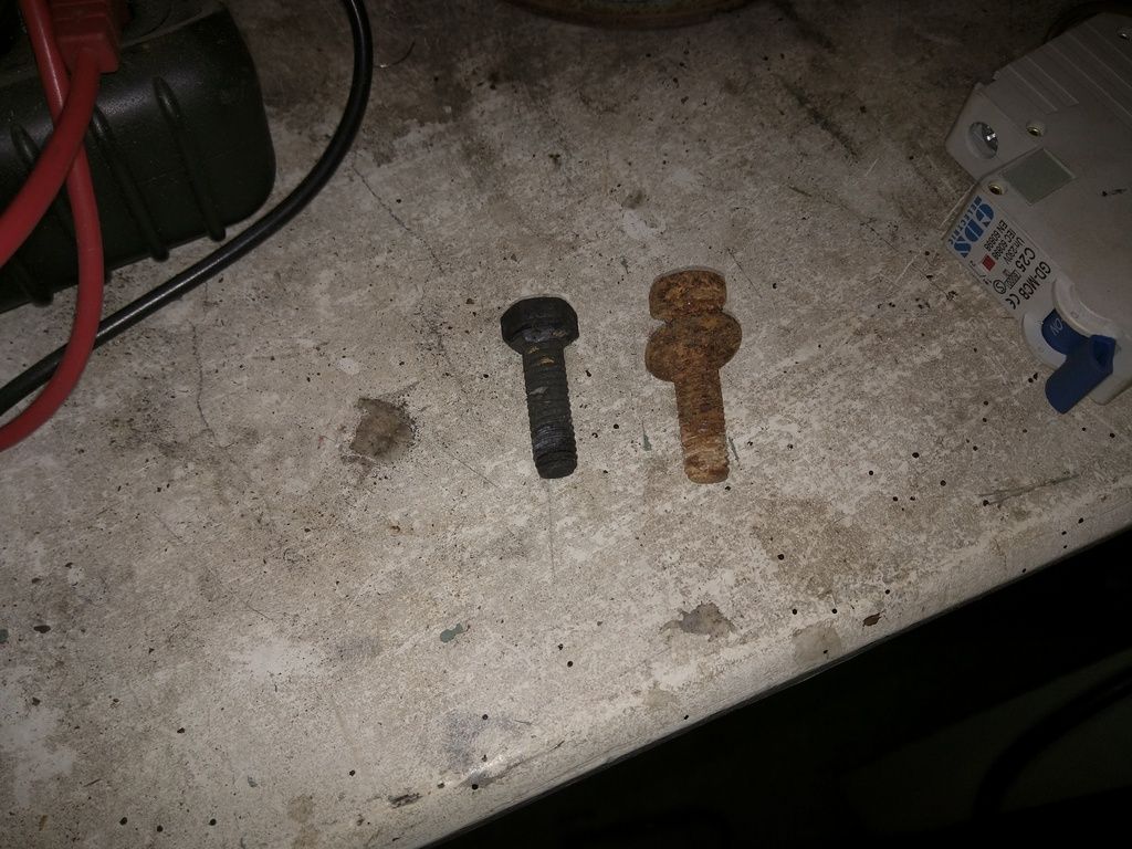

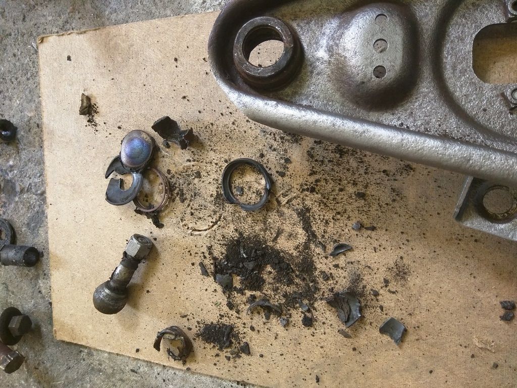

Fick äntligen bort en fastrostad bult, så lite rengöring av framvagnen. Blev säkert lättad på 1kg skit smile

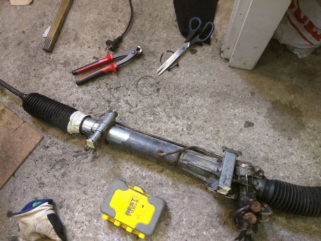

Och rengöring av styrväxel från 740/940. Återstår att se om den går att passa ihop med resten...
http://i55.photobucket.com/albums/g122/GroundX/Bilen/Cheva3100/IMG_20150707_163750_zpsyoqylzii.jpg

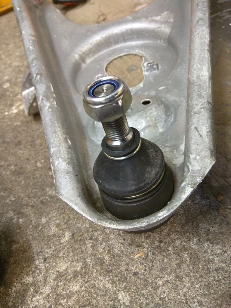

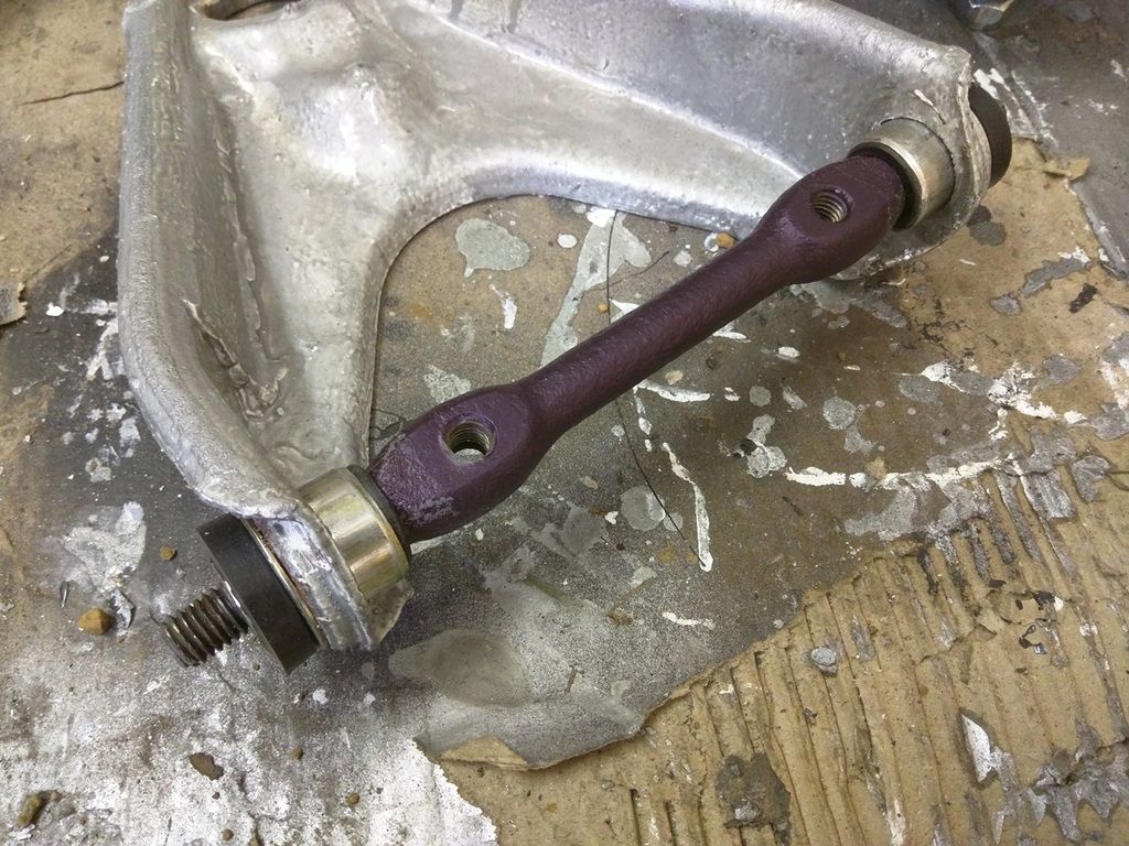

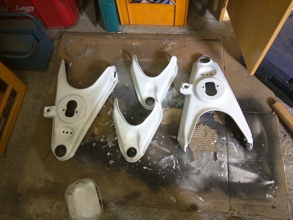

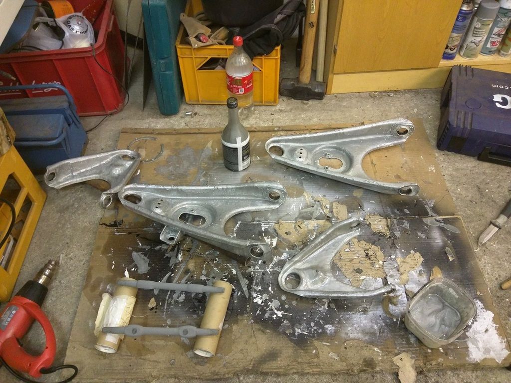

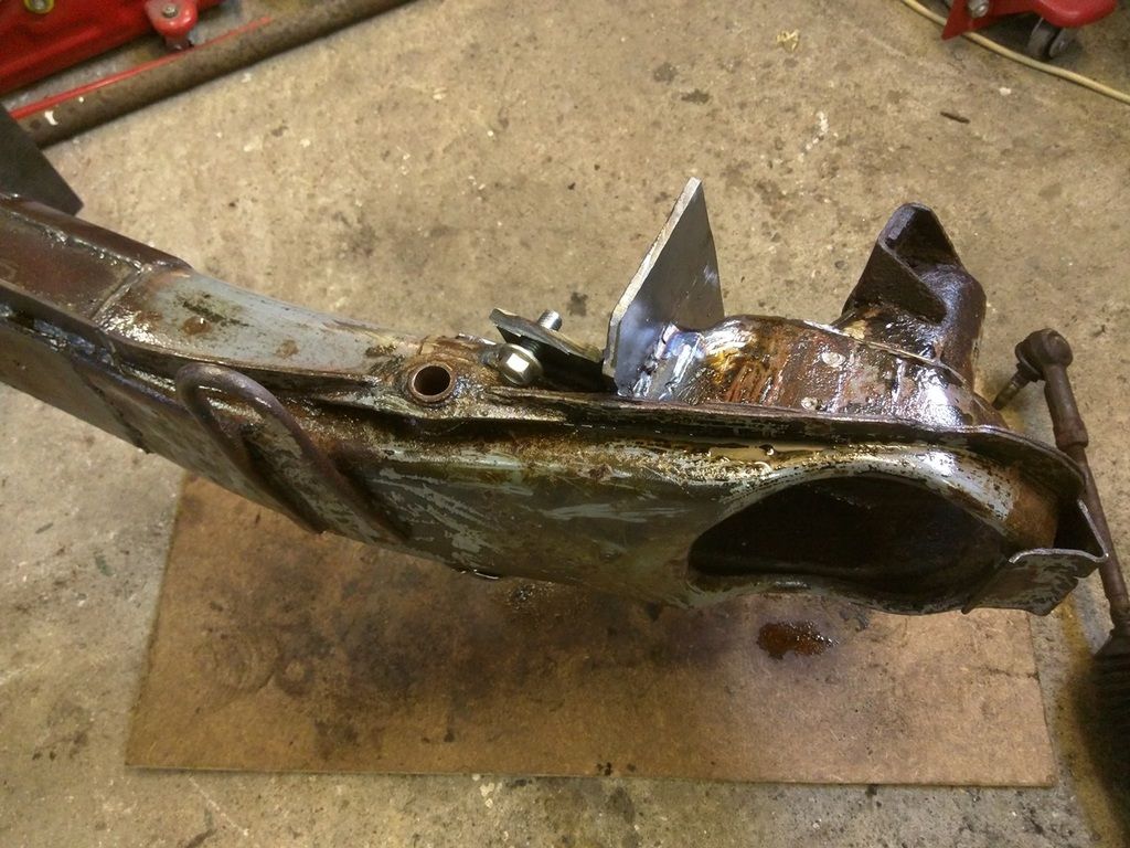

Blästring + rensning + förstärkning + epoxi + lack + nya spindlar + nya poly-bussningar på länkarmar:
http://i55.photobucket.com/albums/g122/GroundX/Bilen/Cheva3100/IMG_20150623_163750_zpsti7v3ggm.jpg

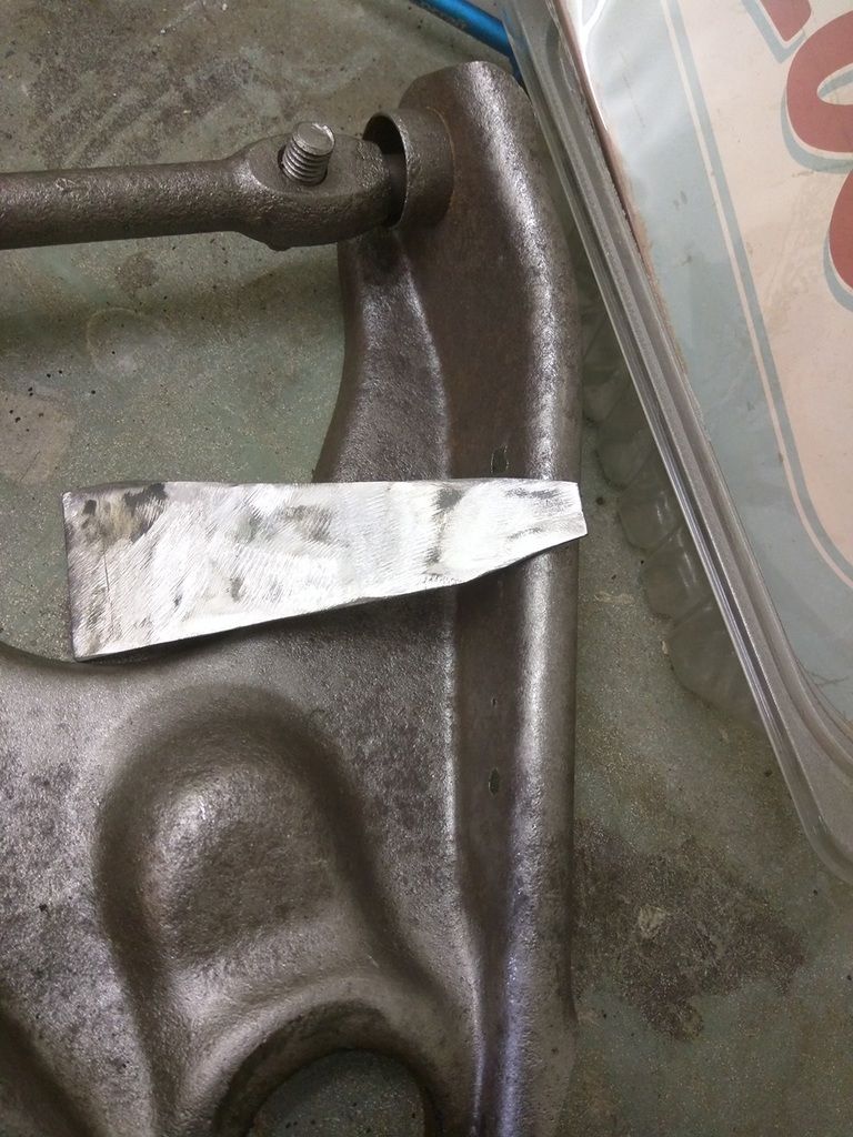

Undrar hur hårt jag slog här? :S
http://i55.photobucket.com/albums/g122/GroundX/Bilen/Cheva3100/IMG_20150623_170716_zpsj89gf4a2.jpg
http://i55.photobucket.com/albums/g122/GroundX/Bilen/Cheva3100/IMG_20150623_171401_zpstjg6emm4.jpg
http://i55.photobucket.com/albums/g122/GroundX/Bilen/Cheva3100/IMG_20150624_172330_zpsdyumobwp.jpg
http://i55.photobucket.com/albums/g122/GroundX/Bilen/Cheva3100/IMG_20150630_230814_zpsywlxsvms.jpg
http://i55.photobucket.com/albums/g122/GroundX/Bilen/Cheva3100/IMG_20150707_163805_zpsvnqmbkdx.jpg
http://i55.photobucket.com/albums/g122/GroundX/Bilen/Cheva3100/IMG_20150707_163904_zpsyhy8p8ip.jpg

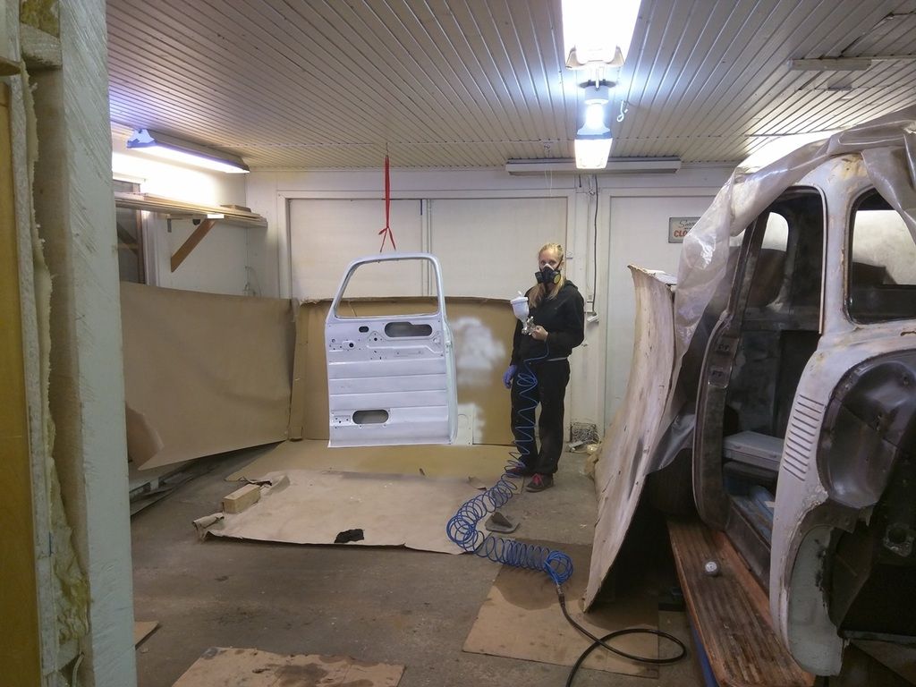

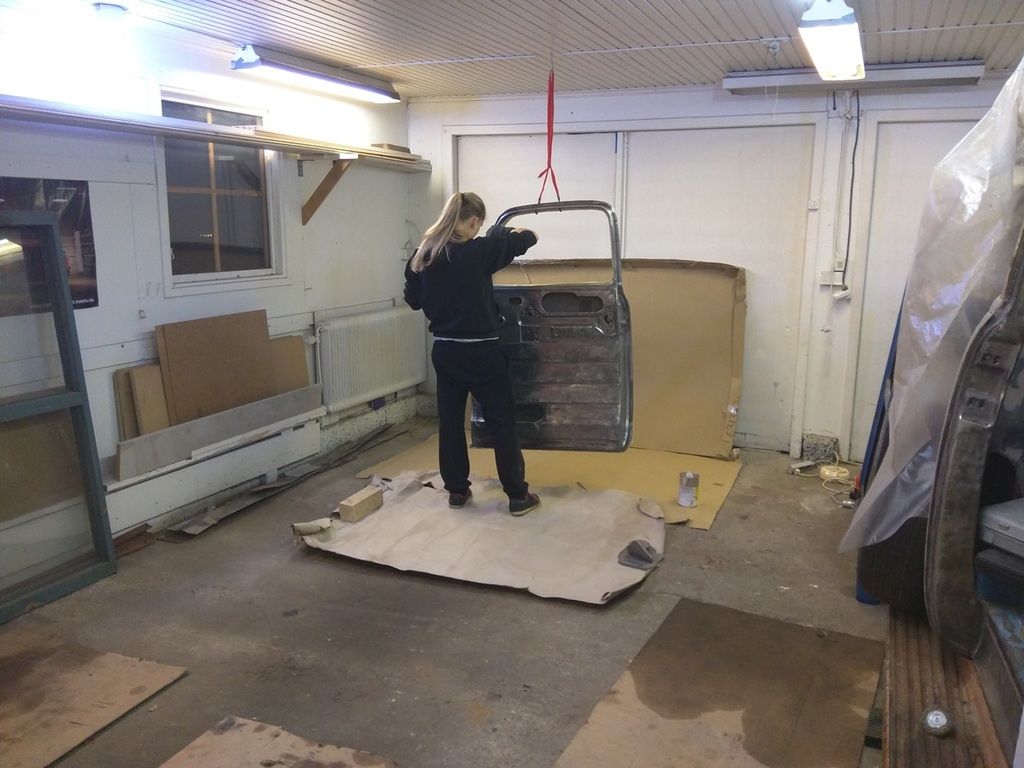

Ena dörren rensad, slipad och epoxi-grundad:
http://i55.photobucket.com/albums/g122/GroundX/Bilen/Cheva3100/IMG_20150805_222825_zpsqkygea1a.jpg
http://i55.photobucket.com/albums/g122/GroundX/Bilen/Cheva3100/IMG_20150805_232500_zpsyxlxmfkr.jpg

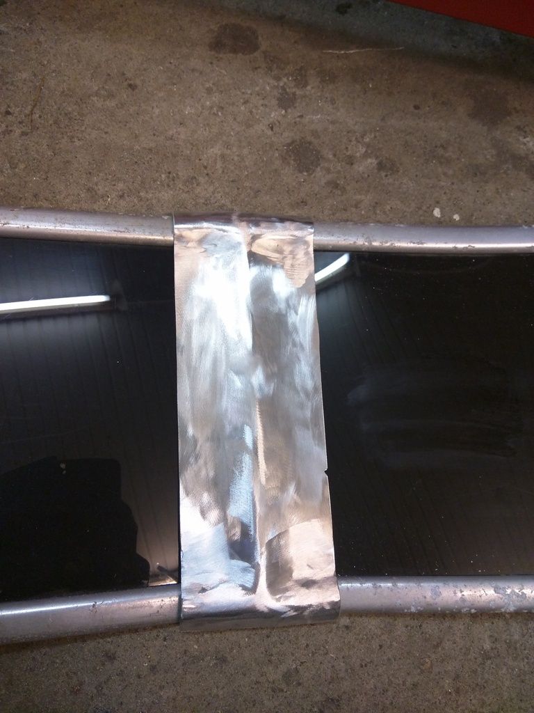

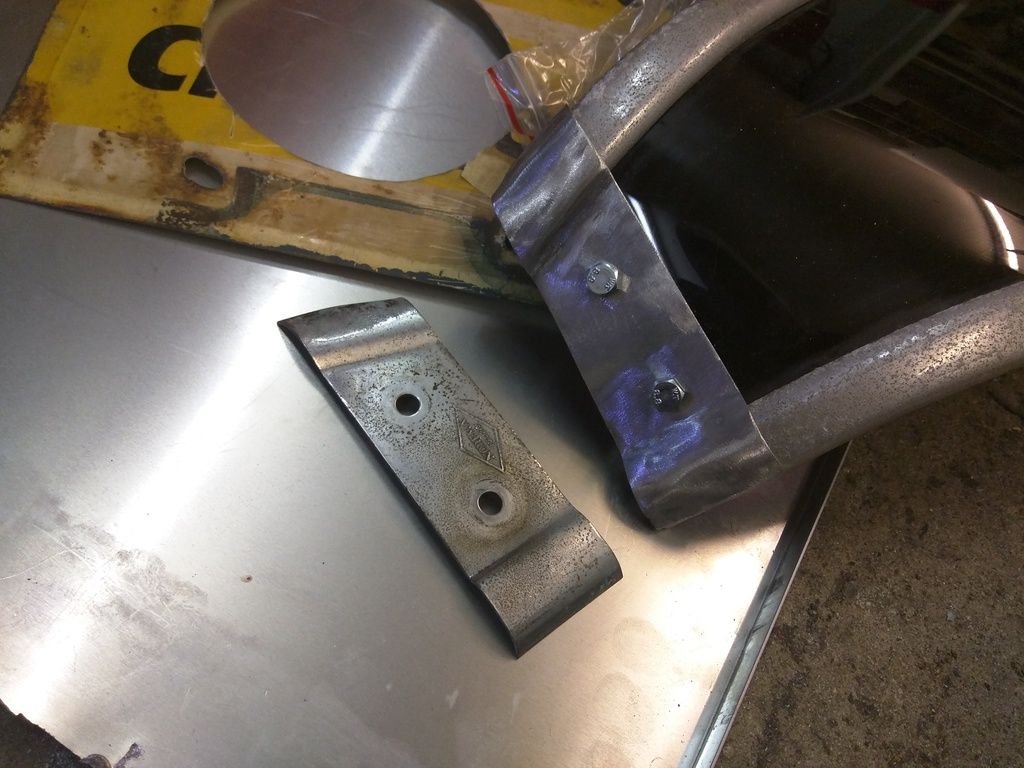

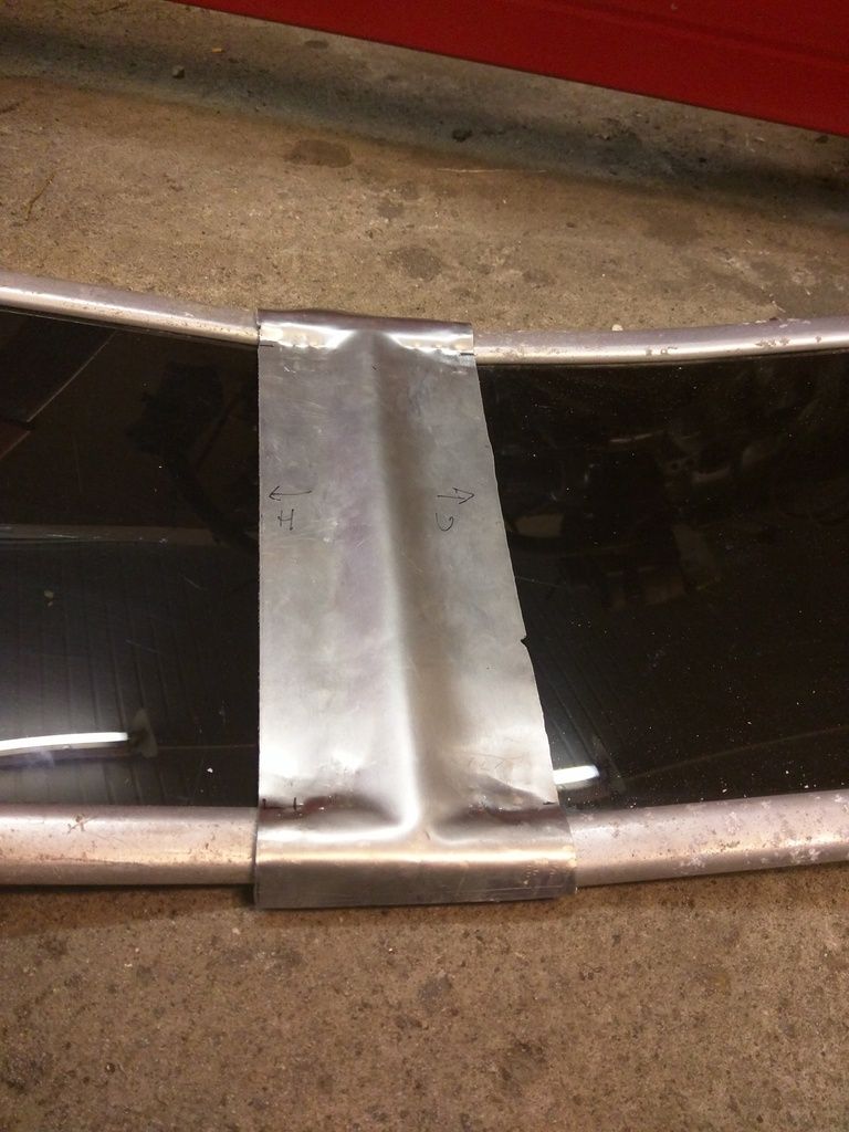

Köpte en gangsterkeps, till denna fattades dock det högra fästet samt mittenpartiet. Så blev tillverkning av sådana.
Hittade en gammal datorlåda i aluminium vars plåt passade fint till ändamålet. Aluminium är för övrigt väldigt trevlig att jobba med, lätt, följsamt och rostar inte. Synd att det inte "går" att svetsa i bara.
http://i55.photobucket.com/albums/g122/GroundX/Bilen/Cheva3100/IMG_20151025_170359_zpstlned3px.jpg
Höger sidofäste vs orginal. Får duga.
http://i55.photobucket.com/albums/g122/GroundX/Bilen/Cheva3100/IMG_20151025_170434_zpskbwnghfd.jpg
Mittpartiet börjar ta sig:
http://i55.photobucket.com/albums/g122/GroundX/Bilen/Cheva3100/IMG_20151025_170458_zpscfrhojaj.jpg
Jämnat till lite. Får bättra på det lite efter att hål är gjorda och mittstolpen byggd, men då måste det passas in på bilen först.
http://i55.photobucket.com/albums/g122/GroundX/Bilen/Cheva3100/IMG_20151025_171801_zpsvtp7wo9p.jpg

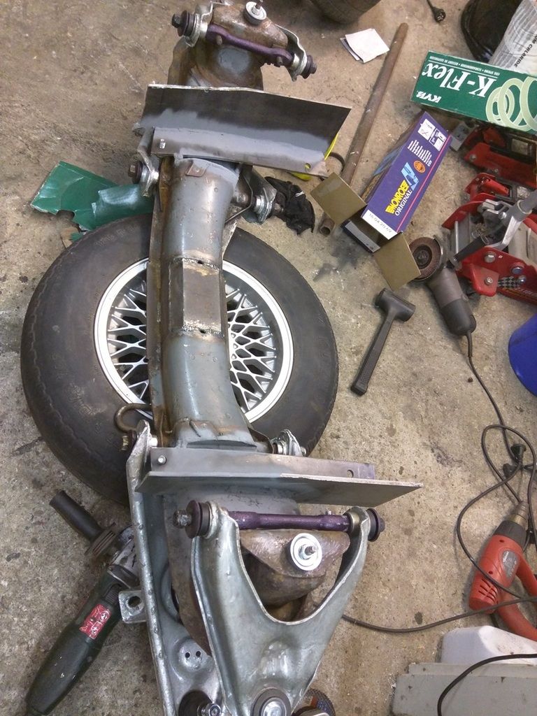

Volvo 240 bremboskivor, och förstärkta SAAB 9000 bakfjädrar till 140-framvagnen. Skapligt pussel blir det.

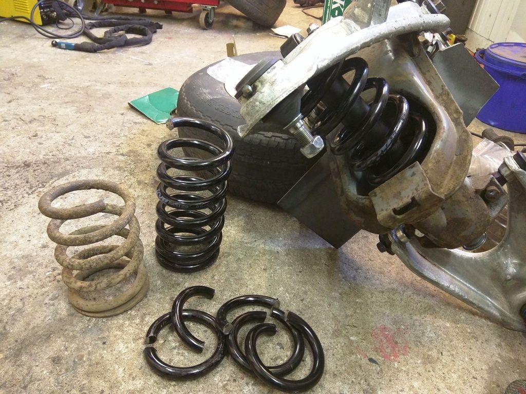

Trodde att jag skulle bli "klar" med framvagnen i helgen, men då saknades det bultar för bromsoken (3/8''UNF)....såklart, men nära mål börjar det bli.
2 varv blev det på SAAB-fjädrarna innan de passade, men sen satt de som en käftsmäll!
http://i55.photobucket.com/albums/g122/GroundX/Bilen/Cheva3100/IMG_20151121_133110_zpsnapn2z18.jpg

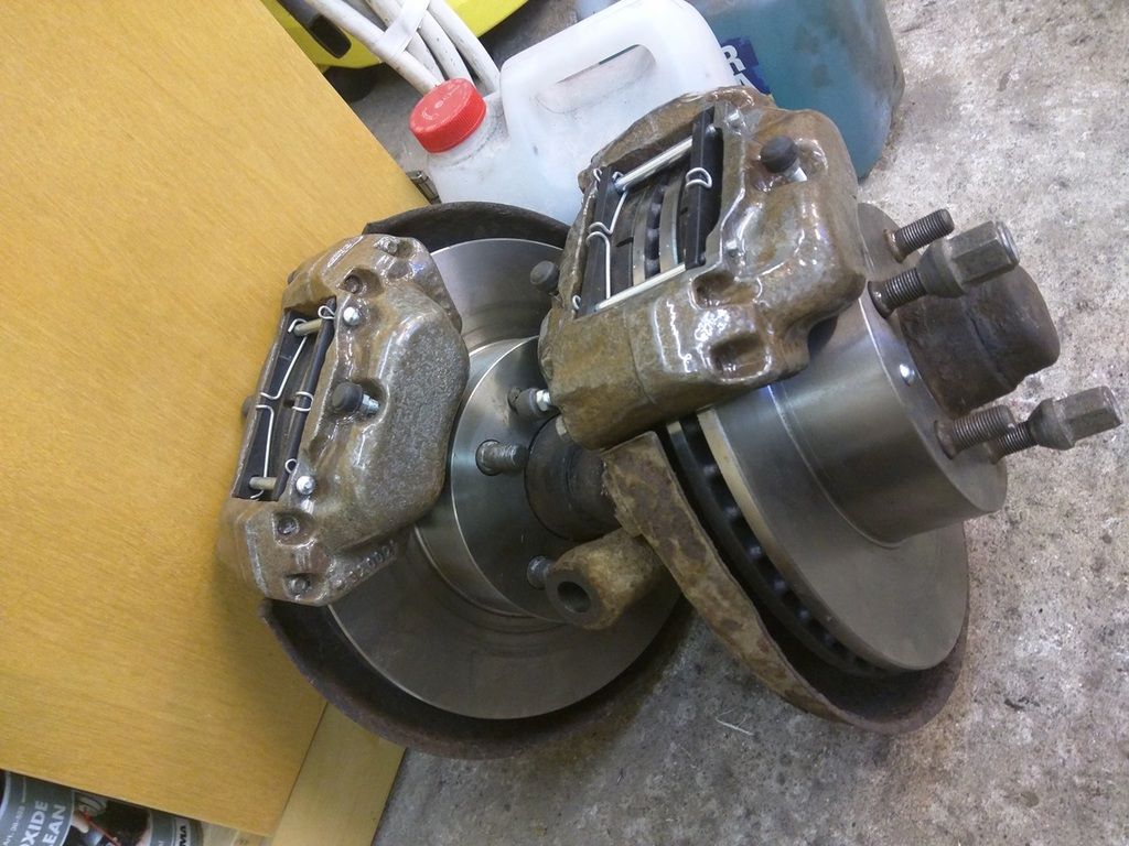

240-bromsok moddade för att passa volvo 140:
http://i55.photobucket.com/albums/g122/GroundX/Bilen/Cheva3100/IMG_20151121_150637_zpsrdp6qypf.jpg
Börjar likna någonting i alla fall smile
http://i55.photobucket.com/albums/g122/GroundX/Bilen/Cheva3100/IMG_20151121_150649_zpsvyynlxj4.jpg
Någon som har koll på 240-bromsoken? Utan att kolla skitnoga så såg det ut som att det var 2st inlopp för bromsvätska, gissar att det i så fall är ett för kolvarna på insidan och ett för kolvarna på utsidan? Hur kopplas detta i så fall i ett 2-krets-system?

kan kolla i morgon på min 245  hur slangar å rören går å ta kort så du kanske får en över blick men fram har ett system i samma å bak har ett system iaf på dom bilar jag hållt på med så e de bara ett rör som har gått till bakaxeln på volvo sedan har de var ett rör till varje sida fram utom dom med två slangar på varje sida fram då men som sagt tar kort i morgon eller annars e de bara söka på google big_smile
hitta en länk så slänger in den åt dig http://rejsa.nu/forum/viewtopic.php?t=1 … 85d03dc3c1

Ah Hackev8, om jag förstår det rätt (kollade supersnabbt bara) så är det bara att koppla in allt via förgrenare på bromskretsen som går fram. Tryckskillnadsventil har jag mot skivor fram och trummor bak smile
vEight, ja, här bygger vi ordentligt på en gång när man ändå är och river i skiten! Bromsservo flyttas från under hytt till torpeden (fulare men lämpligare), och styrservo blir det direkt också. Men visst, allt har sin charm. Haha.
ja för förstår jag den sidan rätt så är bromsarna fram på höger sida av behållaren sen bak på vänster sida om man står från fronten på bilen
