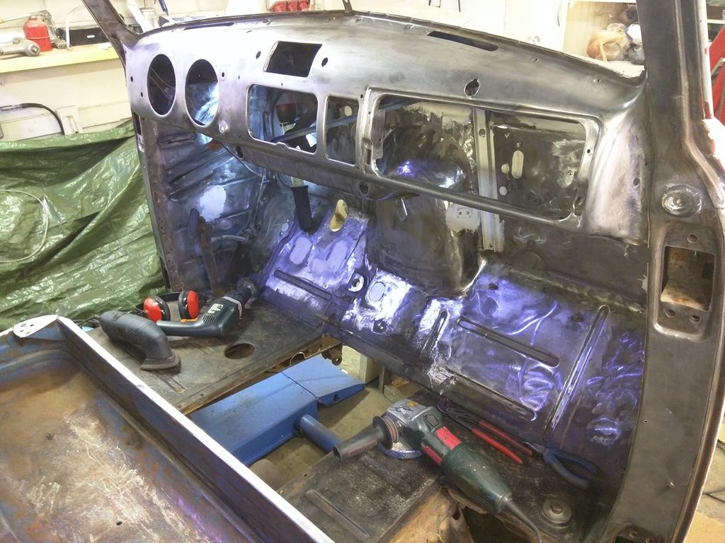

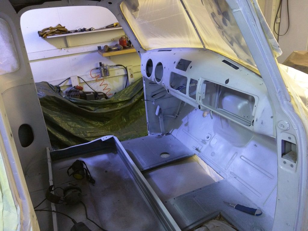

Slipuppdatering! 15-20h hårdslipning så är det klart att lägga epoxi smile
http://i55.photobucket.com/albums/g122/GroundX/Bilen/Cheva3100/IMG_20151129_162148_zps0jbniazd.jpg
http://i55.photobucket.com/albums/g122/GroundX/Bilen/Cheva3100/IMG_20151130_173825_zpsu30hlu6w.jpg
Baronen
1 434 Inlägg
30 november 2015
Äntligen så säg smile

vEight: Ja, fy fan. Mellan tummen och pekfingret så är det nog lagt 80-100 öl på att slipa interiören.
Hakiki: Så länge man har  många pengar så är det bara att handla!
Ludddeen: Ja, detta är nog ingenting som man jättegärna gör om i livet. Allt i ens närvaro, inklusive luftvägar och eventuella förbipasserande husdjur blir täckta i slipdamm. För att inte tala om när ölen börjar bli lite sådär härligt knastrig?
Men nuså, uppbyggnad istället för nerrivning (om man får kalla det det så?). Massa slipning kvar, men grunden är lagd i alla fall big_smile big_smile big_smile big_smile big_smile

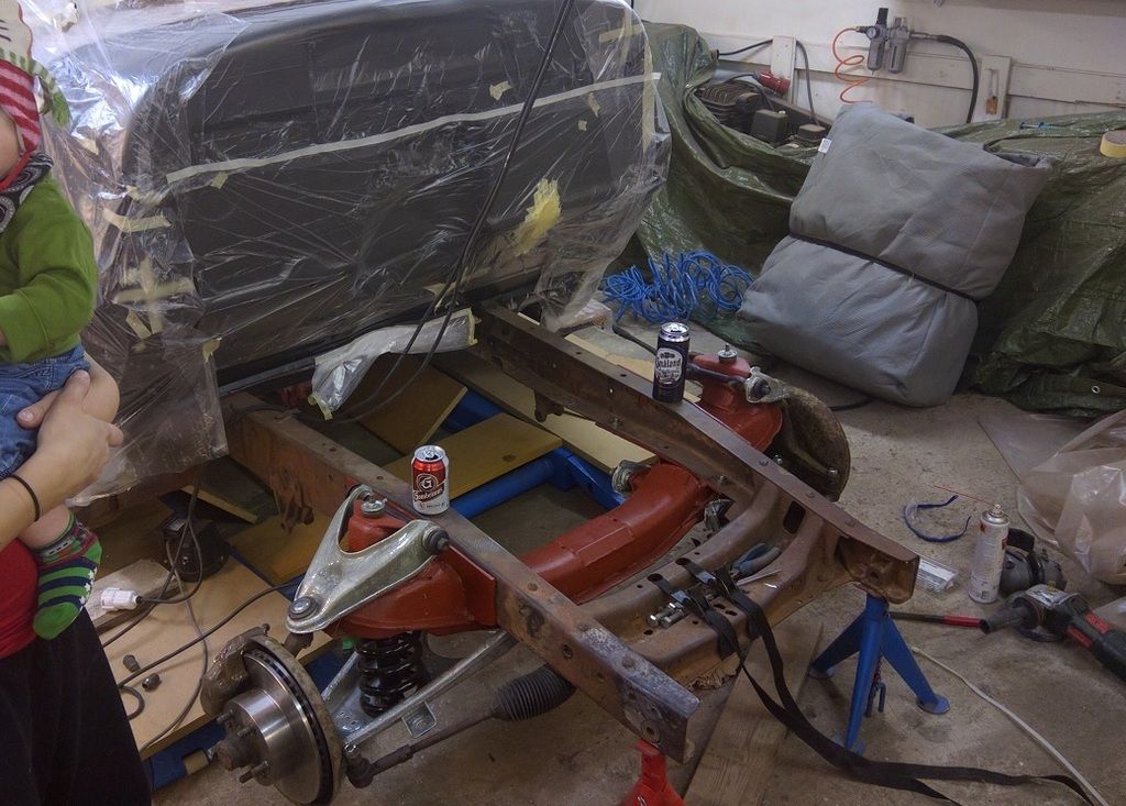

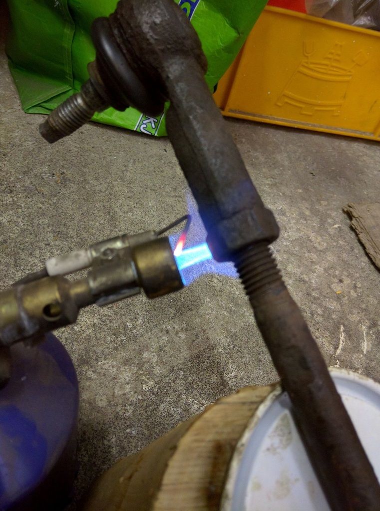

Länge sedan någon uppdatering nu. Framvagnen är "klar" och monterad, fattas lite låsbrickor (inte för att de gör någon skillnad, utan för att SFRO kräver det).
http://i55.photobucket.com/albums/g122/GroundX/Bilen/Cheva3100/IMG_20160101_172440_zpsgmkikyof.jpg

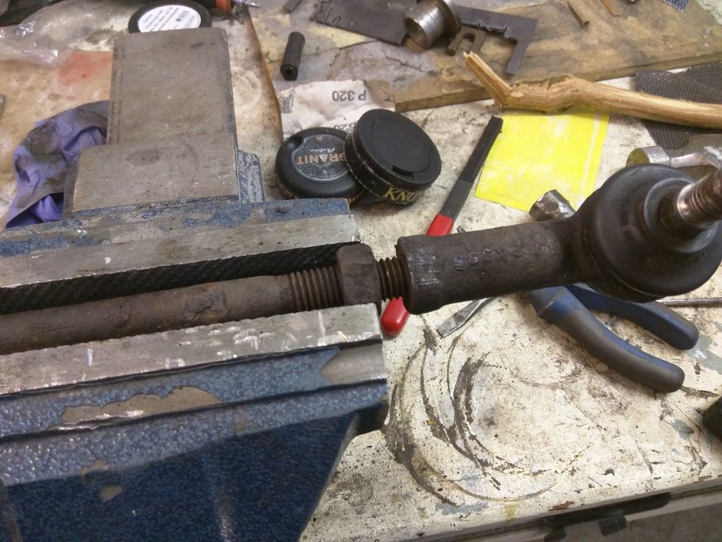

Började även lite med styrväxeln, måste förskjutas 10cm, så ena armen måste kortas med samma längd och den andra förlängas. Återstår att se om det fungerar så.
Tog typ en halvdag att få loss bultjävlarna på styrlederna.

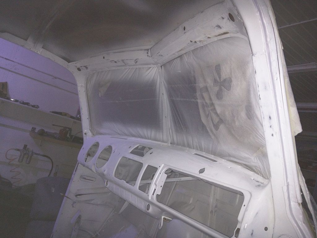

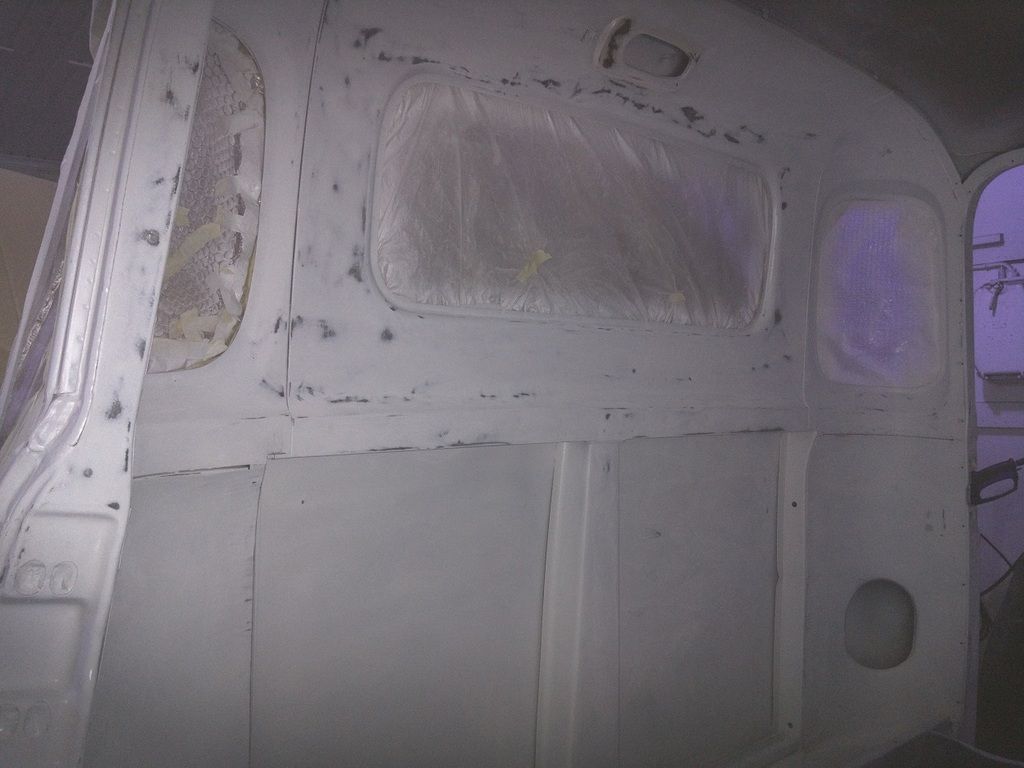

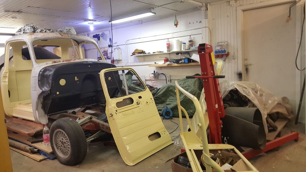

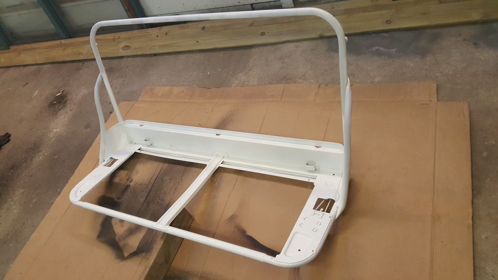

Går sakta framåt, men framåt går det i alla fall. Mer epoxi och sprutspackel är lagd och nerslipad. Väntar topplack i interiören nu.
Lite eljobb är väl kul så länge?
http://i55.photobucket.com/albums/g122/GroundX/Bilen/Cheva3100/IMG_20160228_151813_zpsywqakwoq.jpg

coolt bygge! men...du måste få inre styrleden på rätt ställe i förhållande till länkarmslagringarna. Annars får du bumpsteering..å de godkänner inte SFRO. kolla i deras bygghandbok.
Mvh.
Got N/A?
358 Inlägg
20 november 2016
#77
Mvh.
Jo, nuvarande är bara att riva och börja om från ruta 1.  Styrväxeln är på tok för bred. Men det är inte helt lätt att få tag på vettig styrväxel om man vill ha kuggstång och servo. Bumpsteer har jag förstått mig på, men har inte blivit riktigt klok på hur man ser till att få korrekt (eller i alla fall inte heljävlig) ackerman.

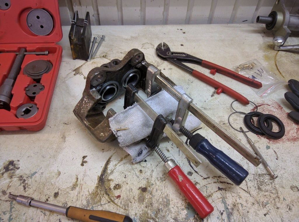

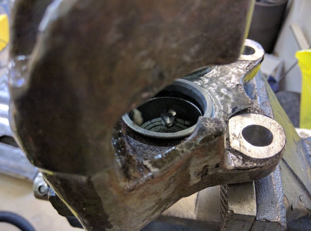

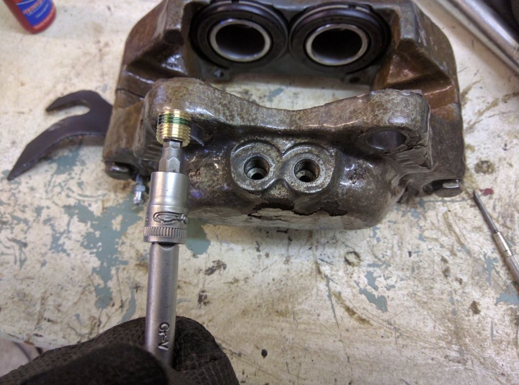

Lite bromsokspyssel så länge, istället för 2 slangar till bromsoken så borrades kanalerna upp och sedan pluggades ett av hålen:
http://i55.photobucket.com/albums/g122/GroundX/Bilen/Cheva3100/IMG_20160527_102537_zpsy6kyvi61.jpg
http://i55.photobucket.com/albums/g122/GroundX/Bilen/Cheva3100/IMG_20160527_114405_zpsbvnlckrw.jpg
http://i55.photobucket.com/albums/g122/GroundX/Bilen/Cheva3100/IMG_20160527_122524_zpsqlcaxov9.jpg

Ne de där med styrgeometri är inte lätt. Men om du åker på nån skrot och går runt å mäter spårvidder så kanske de blir lättare att hitta nån som passar. Alternativt att ta servo från en 164:a.. ingen kuggstång dock...

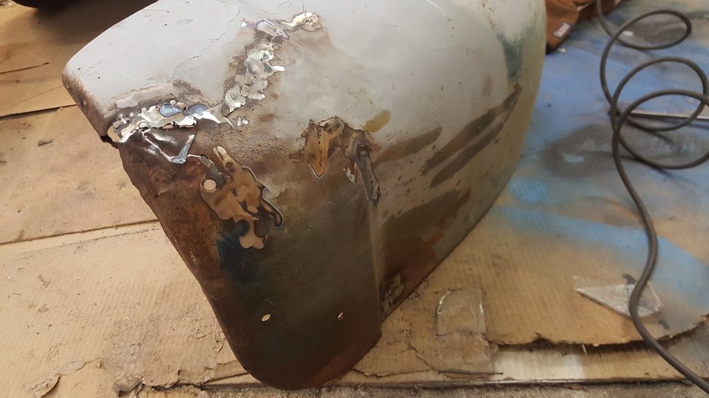

Känner att det är dags för en uppdatering här då det åtminstone har hänt lite som kan vara visningsbart:.

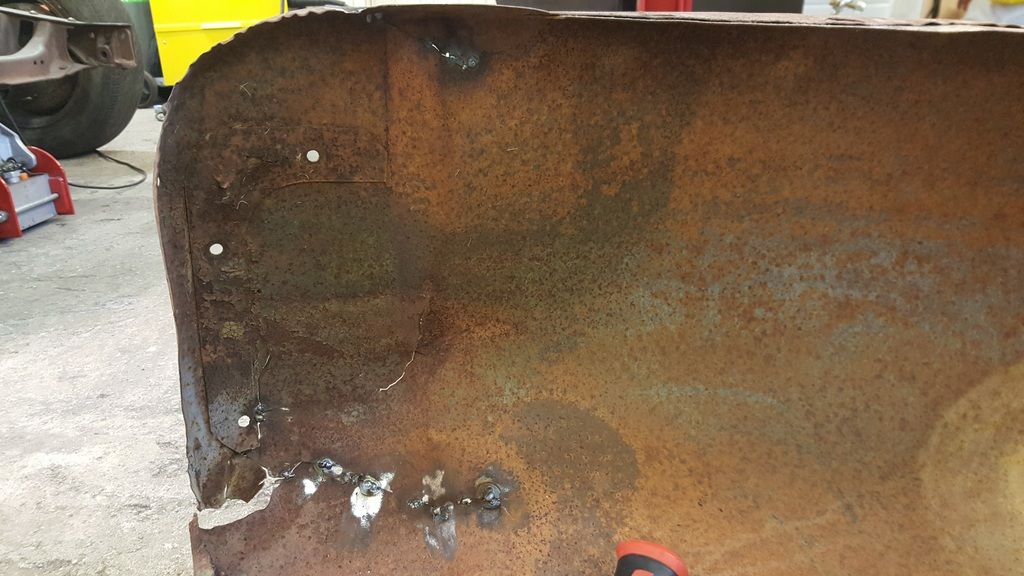

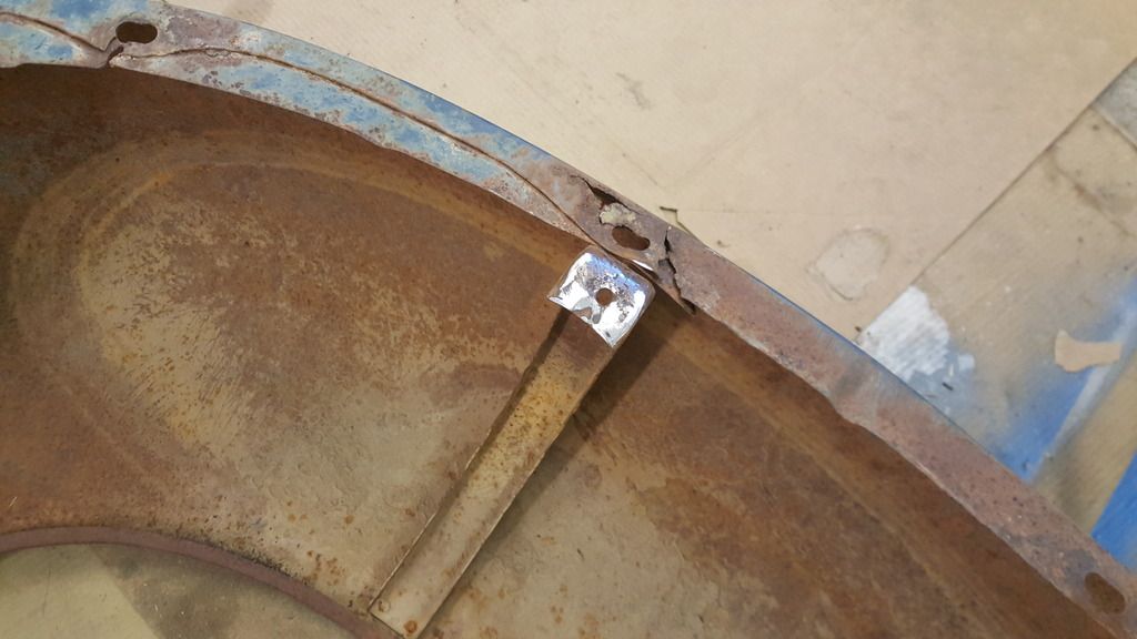

Ordnat till ena skärmen som hade sprickor:
http://i55.photobucket.com/albums/g122/GroundX/Bilen/Cheva3100/20170120_131842_zpss6xdzzzr.jpg
http://i55.photobucket.com/albums/g122/GroundX/Bilen/Cheva3100/20170120_142405_zpsrzocwmlu.jpg
http://i55.photobucket.com/albums/g122/GroundX/Bilen/Cheva3100/20170120_131856_zpszeb6pwpt.jpg
http://i55.photobucket.com/albums/g122/GroundX/Bilen/Cheva3100/20170120_131848_zpseboa621y.jpg

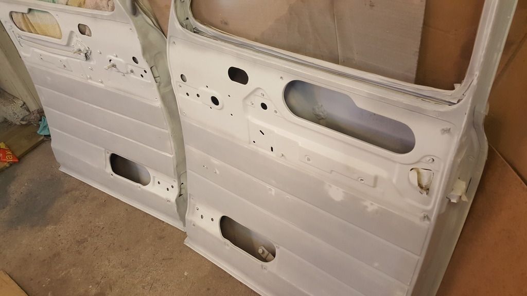

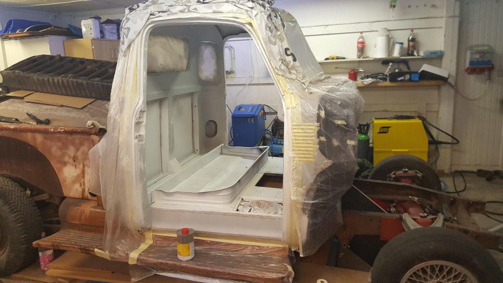

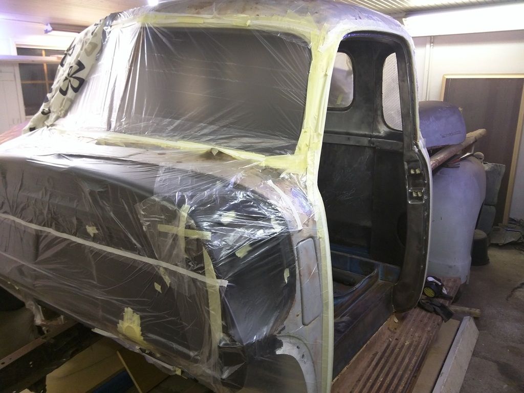

Och äntligen topplack. Galet mycket grundjobb lagt innan detta. Vågar man gissa någotsånär så handlar det förmodligen om 2-250h och en herrejössans massa öl smile
Uppställt och acetontvättat:
http://i55.photobucket.com/albums/g122/GroundX/Bilen/Cheva3100/20170213_120842_zpshyznoqjx.jpg
http://i55.photobucket.com/albums/g122/GroundX/Bilen/Cheva3100/20170213_120847_zps0bmgkxgw.jpg
http://i55.photobucket.com/albums/g122/GroundX/Bilen/Cheva3100/20170213_120901_zpsjhxqildl.jpg
Färg + härdare + thinner + öl:
http://i55.photobucket.com/albums/g122/GroundX/Bilen/Cheva3100/20170213_132909_zpst7rljxtr.jpg
Någosånär avmaskerat med slutresultat
http://i55.photobucket.com/albums/g122/GroundX/Bilen/Cheva3100/20170218_180026_zps5ronf2cf.jpg

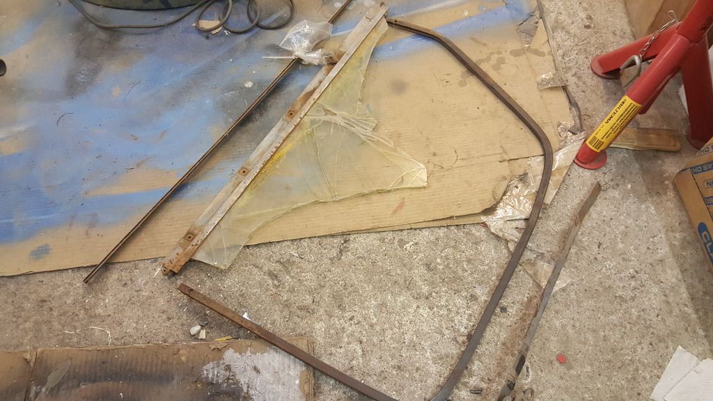

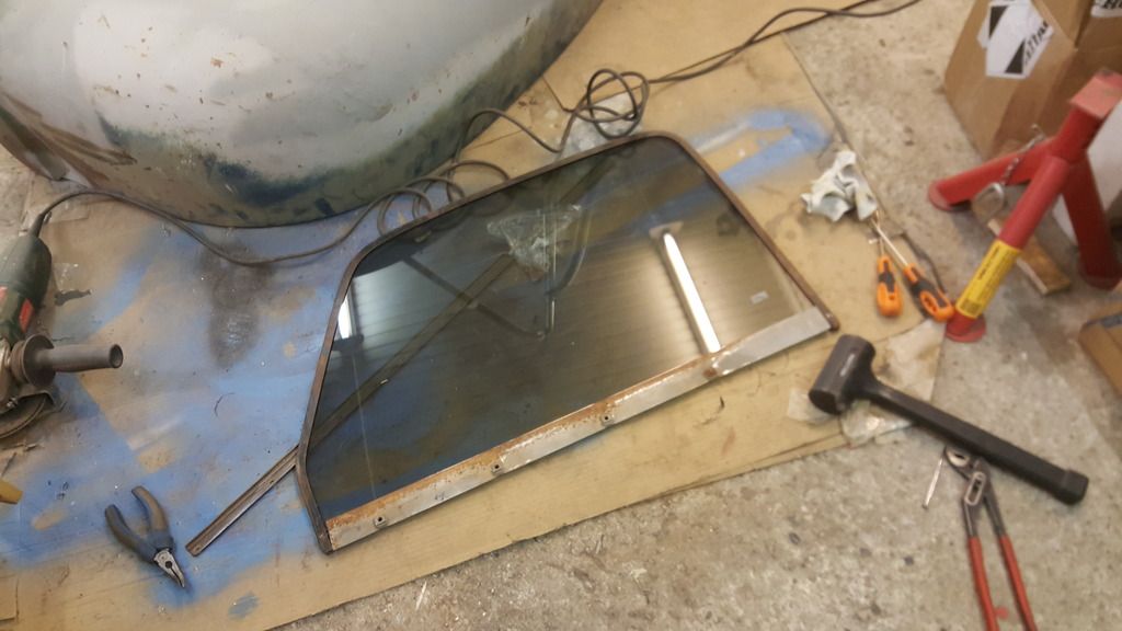

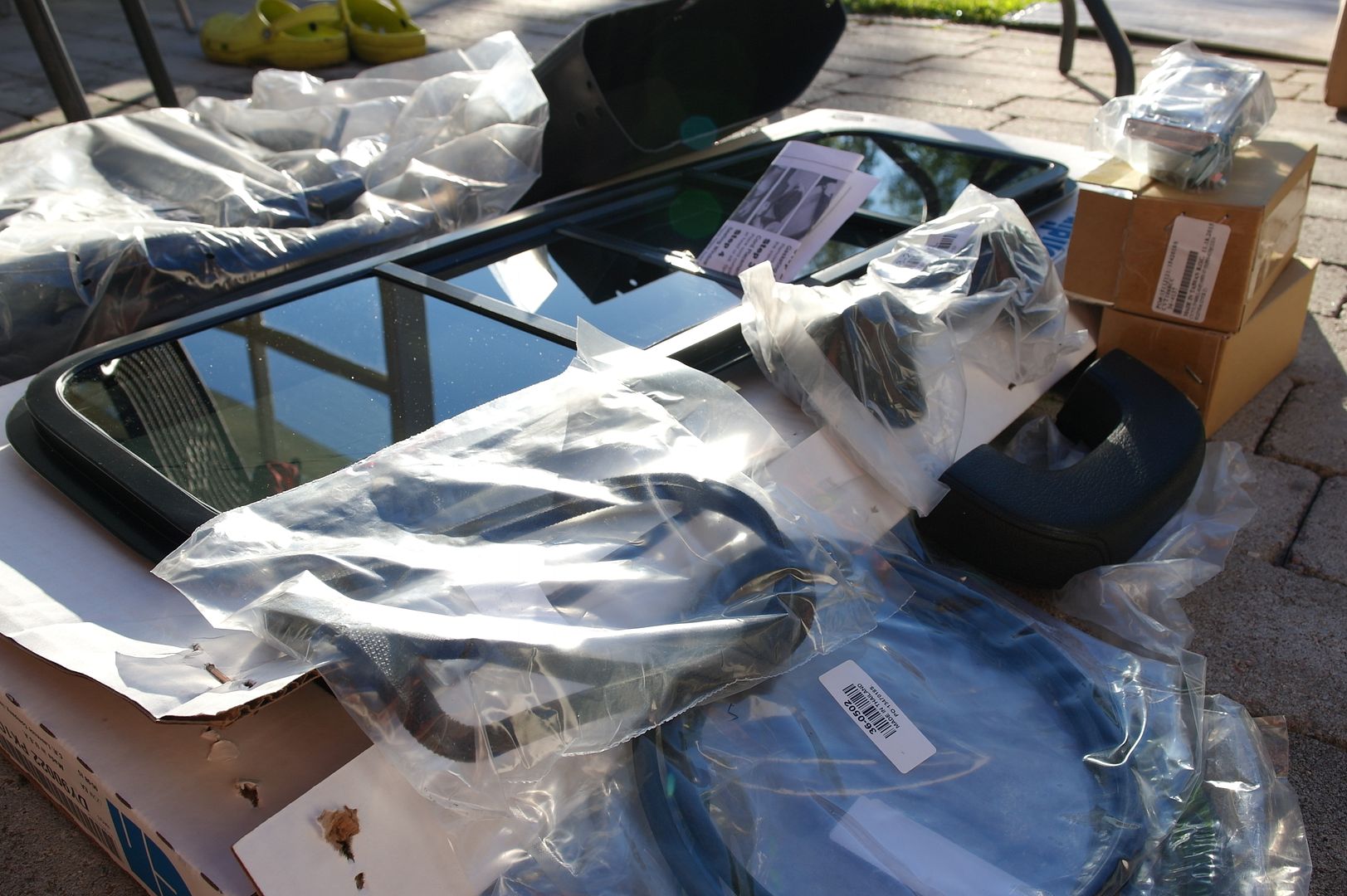

Rutbyte på ena sidan där det var trasigt, den andra sidan är fortfarande "intakt" från 1948 smile
http://i55.photobucket.com/albums/g122/GroundX/Bilen/Cheva3100/20170218_171816_zpsrtymebkg.jpg
http://i55.photobucket.com/albums/g122/GroundX/Bilen/Cheva3100/20170218_180002_zpspndzpqy1.jpg
