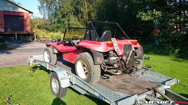

I somras bar de av uppåt landet för att impulsköpa en gammal dröm.
En Beach Buggy som stått still i några år och som i och med det var i behov utav en liten upprustning fick det bli.
Då jag vill göra saker i rätt ordning och med noggranhet som nr 1 så besämde jag mig för att plocka ner bilen i beståndsdelar. Jag har mekat en del innan med både det ena och det andra så vet att det tar sin tid men är värt arbetet. I detta fallet dock tog det ca 10h från att ha en egentligen startklar bil till att ha samtliga delar liggandes i olika högar. Beach Buggy är en fruktansvärt lättskruvad och lättförstådd bil.
Vid köpet satt det en 1300cc motor som enligt förra ägaren inte gick. Fick med en AS 1600cc motor som ska renoveras och sedan få äran att pryda baken på beach buggyn.

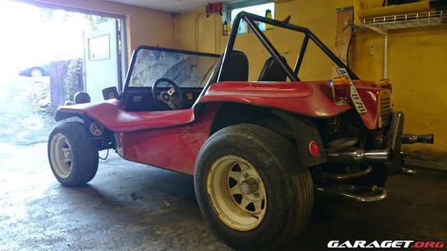

https://www1.garaget.org/gallery/images/62/61441/61441-3a1ddffc28ce2ef2530e1d0496d5a006.jpg

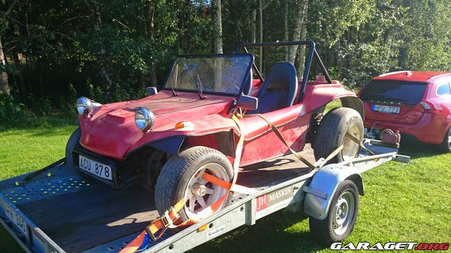

Bilen hemkommen efter köp!

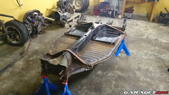

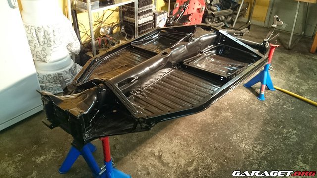

Har blästrat och lackat bottenplattan, fälgarna och lite andra detaljer. Karossen står orörd tills jag har ett rullande chassi.

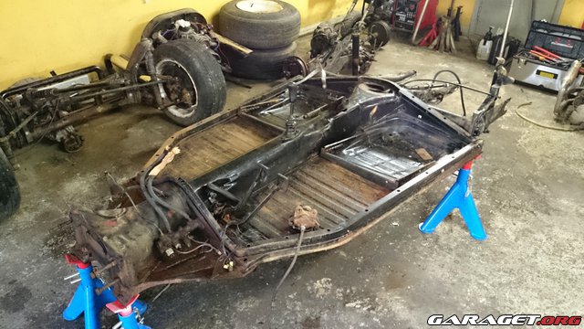

https://www1.garaget.org/gallery/images/62/61441/61441-853197481af05c023111a21c656dc01a.jpg

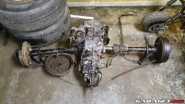

Framvagn, bakvagn motor mm borta.
https://www1.garaget.org/gallery/images/62/61441/61441-704bbe421b2a4445b93993bb6b930778.jpg
Bottenplattan innan blästring smile

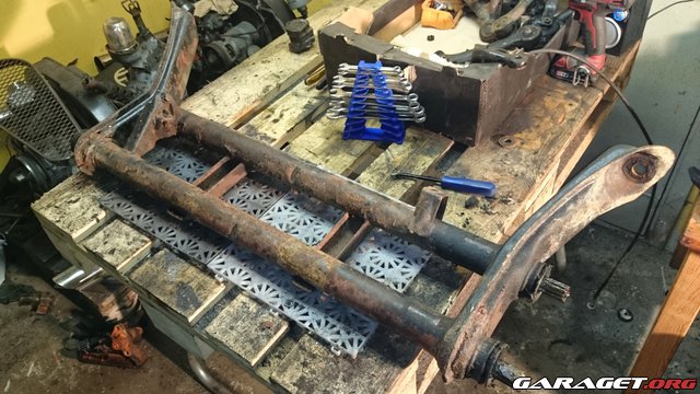

https://www1.garaget.org/gallery/images/62/61441/61441-05c183d46b4ced6bb5cfcbf81af0ba88.jpg

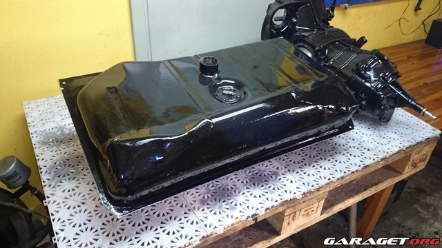

Växellåda i behov av lite ny färg. Ska även byta hjullager mm. Kan nämna att det ena hjullagret satt som berget. Har tyvärr inga bilder på detta.
https://www1.garaget.org/gallery/images/62/61441/61441-d2931f803718034e001ef5fcc5763d23.jpg

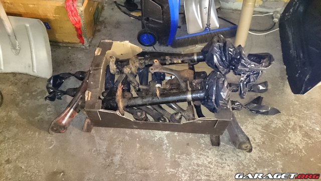

Monterat bort allt på framvagnen för att skickas iväg på blästring och beställt nya leder, krängningshämmare stätdämpare mm.

Plattan tillbaka efter bläster och lack.

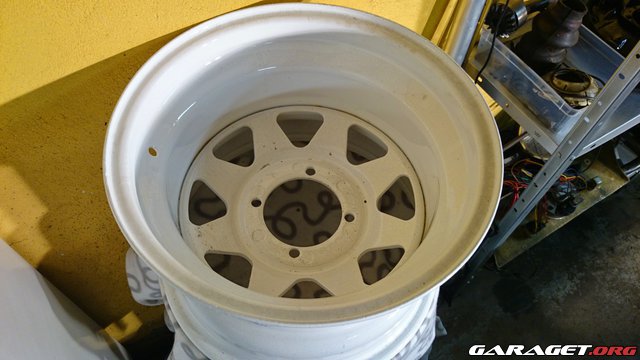

Nylackade fälgar smilesmile Funderar på vilken dimension på däck nu bara.. Förslag? Satt 235/65/15 bak från början men kanske skulle bredda lite wink
https://www1.garaget.org/gallery/images/62/61441/61441-40c50d562dda5a8de00dc3bd96801eea.jpg

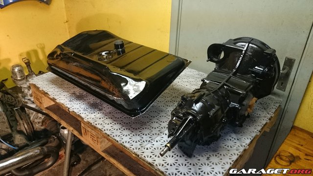

Handslipat både låda och tank. Penslat på lite färg smile
https://www1.garaget.org/gallery/images/62/61441/61441-9c82a79f0977054e66f04bba53eaacda.jpg

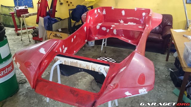

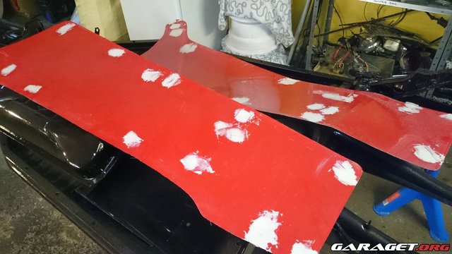

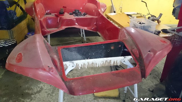

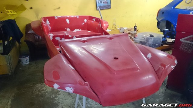

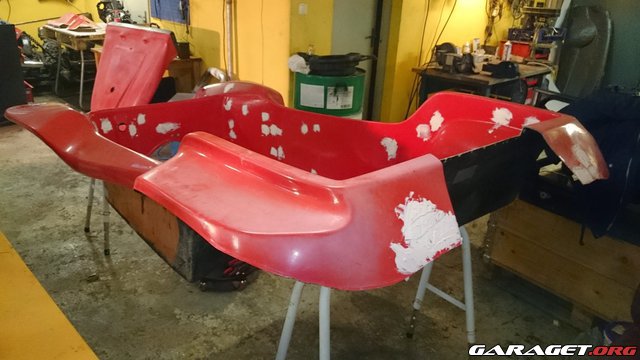

Då delarna jag beställt inte dykt upp än pga postens arbetstider under julledigheten så började jag lite smått med karossen. En schweizerost har färre hål än va denna karossen hade. Spacklat igen med glasfiberspackel och ny slipmaskin inhandlad för det kommande sliparbetet.
Monterat ihop trumbromsarna bak också med en liten blåtira som följd.
Tyvärr havererade mobilkameran efter ett par foton men här är lite vad som hänt.

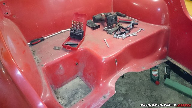

Demonterade alla delar som satt på karossen.

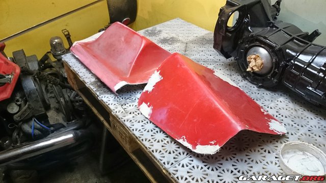

Spacklat igen alla hål som inte ska användas vid återbyggandet. Använt glasfiberspackel.
https://www1.garaget.org/gallery/images/62/61441/61441-ffc736191b66c24aa8cc82d556bd35d6.jpg
https://www1.garaget.org/gallery/images/62/61441/61441-9c6a86ccf8230aee58e06664217e1c2d.jpg
https://www1.garaget.org/gallery/images/62/61441/61441-9988d646da7d4704d719e14d6f6918dd.jpg
https://www1.garaget.org/gallery/images/62/61441/61441-52bcff892cfb703e120bdf745527c1aa.jpg
https://www1.garaget.org/gallery/images/62/61441/61441-e93f5fc4de3cf157165ca7f1d9f79174.jpg

Hej, jag skulel vilka tippsa om att inte bredda fälgarna ytterligare, jag körde ett liknande bygge som hade väldigt breda däck och den var väldigt konstig att köra då dom breda fälgarna gjorde det konstigt att styra.
