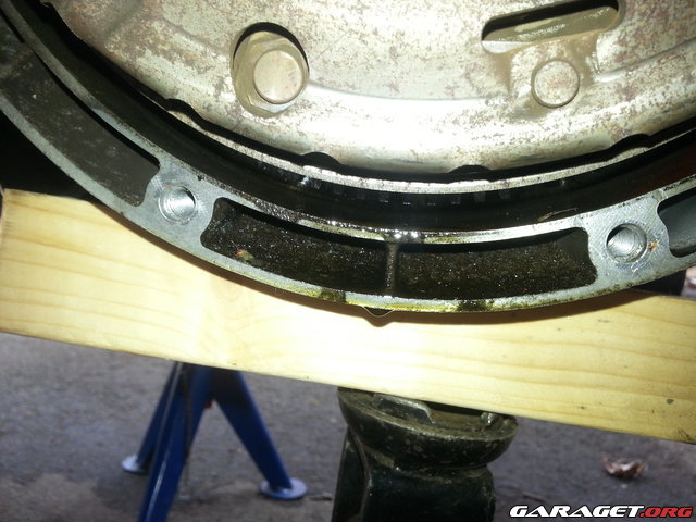

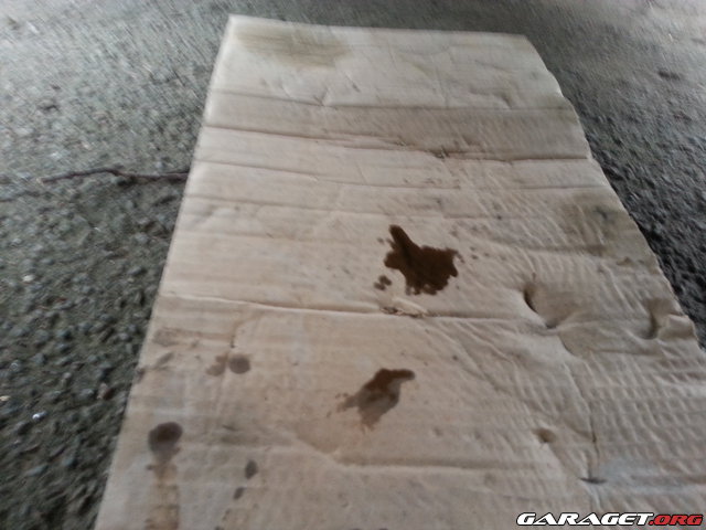

Till att börja med så konstaterades det att det var motorolja som läckte och inte växellådsolja för den var guldbrun och inte åt det röda hållet.
Det börjar droppa först efter ca 5 min på tomgång och det blir ca 5-7 droppar per minut så inte besikningsbart.

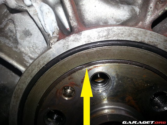

https://www1.garaget.org/gallery/images/27/26170/26170-1738627e7a4081e16657f59c0eaeadbe.jpg
Det är precis i skarven mellan lådan och motorn det droppar.

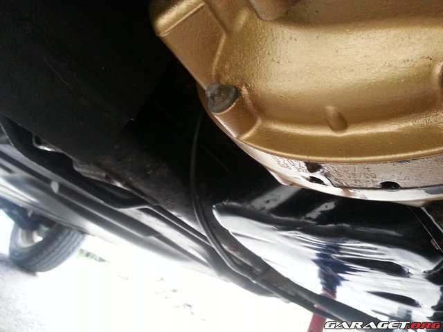

https://www1.garaget.org/gallery/images/27/26170/26170-107ecfd12a4a97d7a3c8e10371e20c57.jpg
Två små hål som oljan kan ta sig ut från.

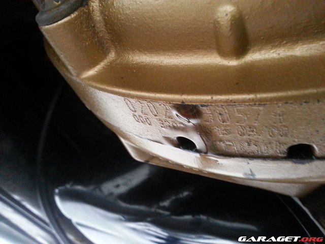

https://www1.garaget.org/gallery/images/27/26170/26170-fe22ac542f6c7f6b89ee47a424ee909c.jpg

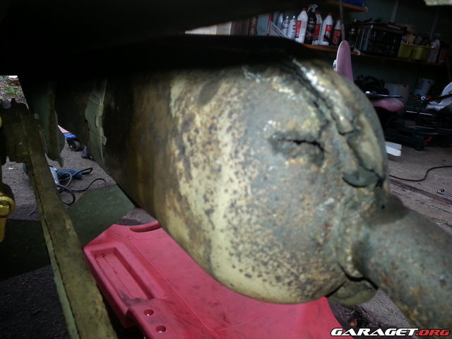

På tal om hål hehe kolla vad jag hitta, hål i ljuddämparen, inte besiktningsvänligt.....
https://www1.garaget.org/gallery/images/27/26170/26170-6f1d992da5e4b20ce758b7207fc08cb6.jpg

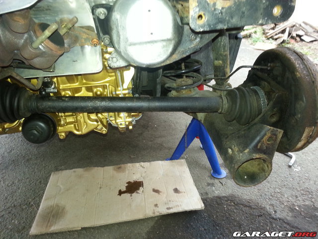

Då börjar vi demonteringen med först bakkjolen. Bakhjulen är också borta här.

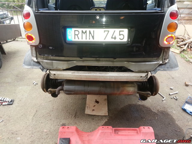

https://www1.garaget.org/gallery/images/27/26170/26170-2845efa9abc9578ea362f8da2bedba8b.jpg
20 min senare är krockbalken,crossmembern och avgassystemet borta.
Crossmembern är det staget som styvar upp bakvagnen och ser då ut som ett kryss x.

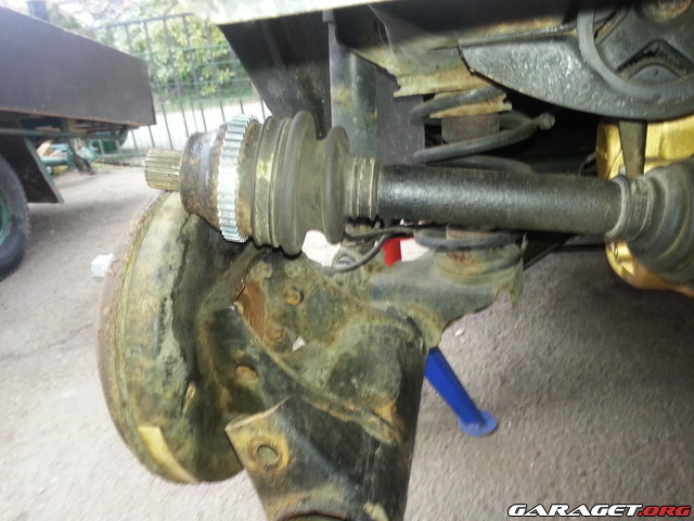

https://www1.garaget.org/gallery/images/27/26170/26170-3600169347a677b0babcdce0b1d9e8ac.jpg
Drivaxlarna måste ju demonteras.
https://www1.garaget.org/gallery/images/27/26170/26170-02ac521b31e797447b4e5e16c9362f48.jpg
Tog även loss höger fast det inte behövs men jag kom inte åt 2 av växellådsbultarna med axeln kvar för jag hade inte rätt verktyg för det.

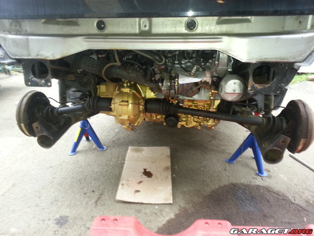

Snabbt jobbat, så snabbt så allt inte dokumenterades, men på ovansidan växellådan sitter intercoolern ivägen med dess luftintag och sen får man plocka bort ic-rör och gasspjäll för att komma åt de övre växellådsbultarna.
Så med alla bultar loss på växellådan så ska även ett växellådsfäste skruvas loss från subframen och alla elkontakter ska lossas och sen är lådan fri att sänka ner/dra ut från motorn.

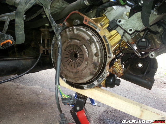

https://www1.garaget.org/gallery/images/27/26170/26170-0711e7d43652164a8df57092bdb3bd97.jpg
Jag kommer närmre läckan minsann....

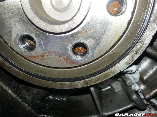

Detta lilla vecket var det enda jag kunde se som kan ha orsakat läckaget, det ska tydligen räcka för att det inte ska hålla tätt.
Det jag har missat var nog att smörja in den inre tätningsläppen med oljan vid monteringen så att den vikt sig istället för att glida runt veven fint.
