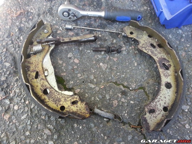

I söndags var det fint väder så då passade jag på att greja handbroms.
Jag har ju beställt nya bromsbackar där allt ska ingå, även justeringen för handbromsen men jag var nyfiken på hur mekanismen ska fungera eftersom det är så lite info om det på nätet så fick jag demontera mina egna grejer.

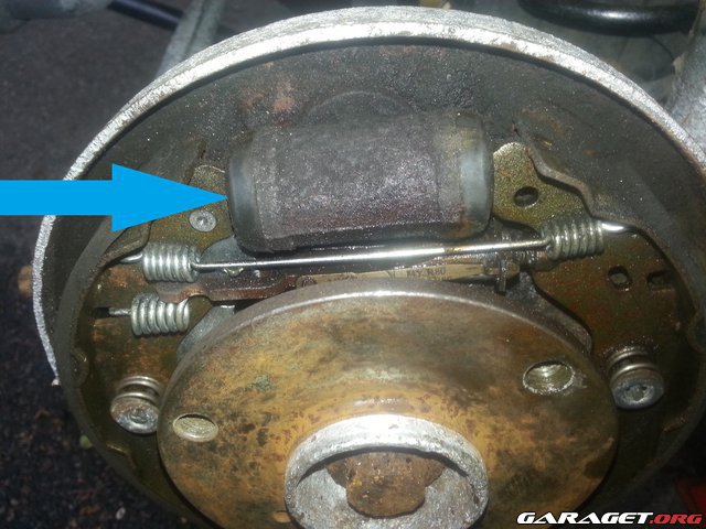

Precis här var det ett litet hål i gummidamasken.
https://www1.garaget.org/gallery/images/27/26170/26170-46545269bb0244a9a0e0f129be0e60d1.jpg
Grön pil: visar ytterligare läckage från hjulcylindern även på den högra sidan.
Blå pil: The starwheel som det heter  på youtube, vi säger väl kugghjul eller nåt.
Det är iaf den man justerar bromsbackarna med och det var denna som inte ville röra sig alls.

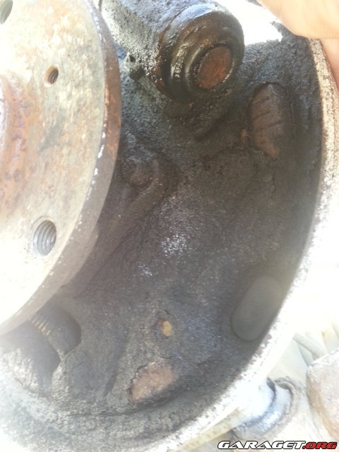

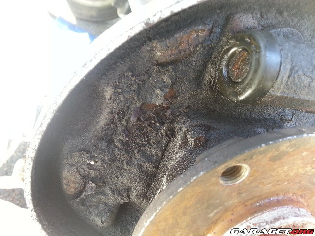

Här syns tydligt att cylindrarna bak har läckt länge, en massa bromsdamm som lagt sig i bromsvätska och göttat till sig.
https://www1.garaget.org/gallery/images/27/26170/26170-77c4ca2354470455ae2e63a4eee6e2ee.jpg
Andra sidan lika sketet.
https://www1.garaget.org/gallery/images/27/26170/26170-c33369774ca2098c90c46d27b5e70fb8.jpg
Nu när jag efter 5 minuter hade fått loss allt det här så börjar jag undra varför jag tidigare hatat handbromsjobb för det var ju inga problem det här, kan det varit att jag skruvat till mig erfarenhet, tur, eller är det helt enkelt skicklighet..... döm själva.
https://www1.garaget.org/gallery/images/27/26170/26170-8296cea055ea79411096ccef5ce7541b.jpg

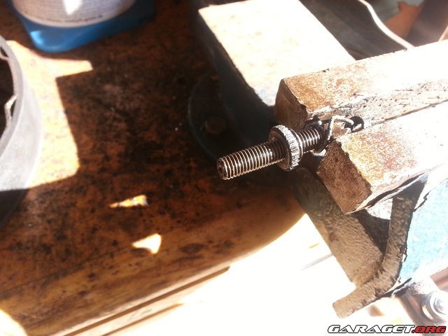

Här är den felande länken.
https://www1.garaget.org/gallery/images/27/26170/26170-54ac97b1b4bb41085924a0020b0b728a.jpg
Satte fast han i skruvstädet och borstade med stålborste över gängorna, sen spraya lite wd-40 och vänta en kaffepaus.
https://www1.garaget.org/gallery/images/27/26170/26170-1ccc975123ceed5af3880e5270422e19.jpg
Tog mig en polygrip och hjulet lossade på en gång det var absolut inga problem där.
Så jag skruvade ut den lite spraya,borsta och skruvade fram och tillbaka tills den gick lätt på gängorna överallt.
https://www1.garaget.org/gallery/images/27/26170/26170-5310a7ca2b40e8ab60f33545ce02c8a8.jpg
Så när den kom loss tog jag muttern och blåste rent ifall det skulle finnas nån skit i gängorna där.
Satte tillbaka den och märkte att den var felgängad så när man då justera den inåt som man spänner åt en vanlig gängad mutter då backar den istället och trycker då bromsbackarna utåt mot bromstrumman.
Så för att spänna handbromsen är det på höger sida medsols som gäller.
https://www1.garaget.org/gallery/images/27/26170/26170-bba6d526d359b0e135399ecc6ab9638a.jpg
Japp jag fixade handbromsen så det gick att spänna den, det var lite pilligt att hitta kugghjulet med en plattmejsel genom ena hjulbultshålet men man fick gå på känsel och lyssna efter klickljudet som blir när man spänner.

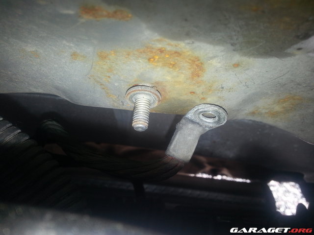

Jag riktar min uppmärksamhet direkt på jordkabeln mellan kaross och växellådan/motorn.
Denna jordkabel sitter med en mutter på karossen inne i motorrummet ovanför motorn.
https://www1.garaget.org/gallery/images/27/26170/26170-ce1cec560cc626dd638f3cadc8af5d82.jpg
https://www1.garaget.org/gallery/images/27/26170/26170-64375b9658f3d01180da6b8109526ed0.jpg
Svårt att se uppifrån men där är andra änden av jordkabeln iaf på växellådan.
https://www1.garaget.org/gallery/images/27/26170/26170-77323620ec16b3f7d686f1140d970474.jpg
Den gamle sletne till vänster och ny snygg till höger.
https://www1.garaget.org/gallery/images/27/26170/26170-fad99067ed35aa1d3cb3870df34344bc.jpg
Böjd och sliten, typ mer grön än kopparfärgad.
https://www1.garaget.org/gallery/images/27/26170/26170-87bfc0201e175276db176c40c4b6d612.jpg
Jag erkänner mina misstag så här är ett till.
Jordkabeln sitter mot ett fäste som håller insugsröret till turbon på plats och här hade jag dels glömt att skava bort färgen på växellådan där fästet sitter och även glömt sätta dit en bult.
https://www1.garaget.org/gallery/images/27/26170/26170-3463b4d69ca4d31005de0a4ae6a41385.jpg
Nu är det åtgärdat, tog ett grovt sandpapper och gnuggade överallt där det ska vara bra kontakt och monterade dit nya jordkabeln.
https://www1.garaget.org/gallery/images/27/26170/26170-633be41214e75ee4d3513f1e23fca1b2.jpg
Där sitter den i karossen med.
https://www1.garaget.org/gallery/images/27/26170/26170-3cff5c445e520b65a536aaad92a9afd8.jpg
Det gjorde susen minsann för nu fick jag en pigg och glad generator som ger 14,3 volt med bilen igång och en startmotor som låter lite piggare iaf.
http://www1.garaget.org/gallery/images/ … a41385.jpg
http://www1.garaget.org/gallery/images/ … fca1b2.jpg
http://www1.garaget.org/gallery/images/ … a9afd8.jpg

Handbromsen är godkänd det är bakbromsarna som tar ojämnt.
Men jag har allt för att byta hemma redan så det görs snabbt en vacker dag.
Troligtvis kolven i hjulcylindern som bråkar på vänster sida för där har jag inte gjort nåt än, inte ens kollat bakom trumman för där tog ju broms/handbroms.
Men nu konstaterat var det bättre broms på höger än vänster. Så bara byta allt på båda sidor nu.
