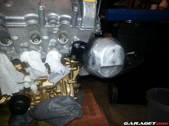

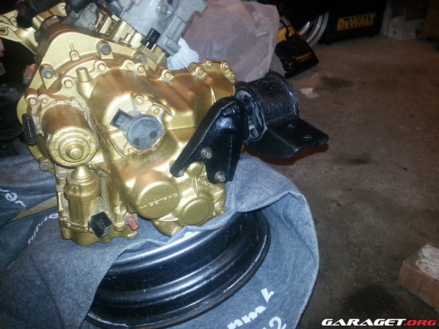

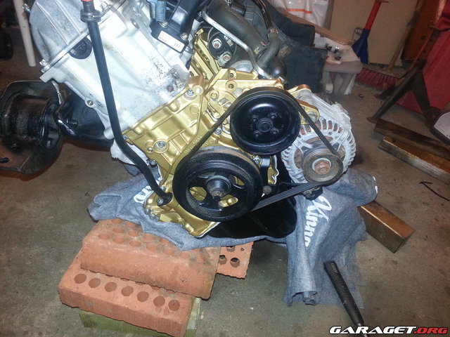

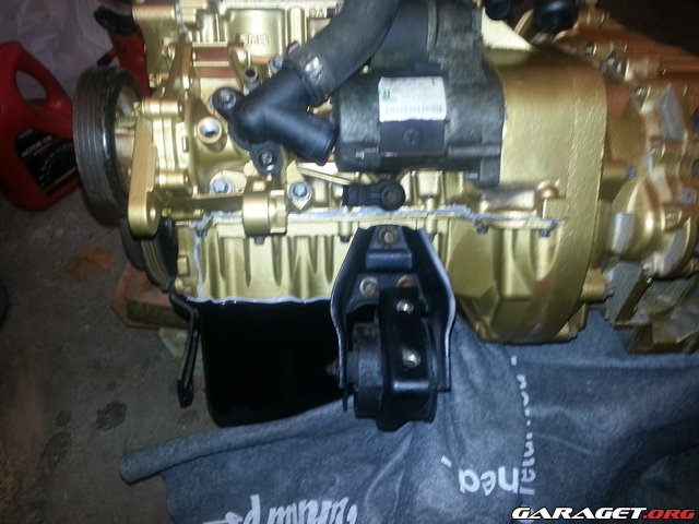

Jag tog mig en koll i garaget igår för jag fick lite abstinens och var tvungen att skruva lite.
Så växellådsfästet på plats.
https://www1.garaget.org/gallery/images/27/26170/26170-255d5a6a040b8fdb62a2049a5243acec.jpg
Högra motorfästet monterat. Den skarpsynte ser även tändstift men dessa är de gamla som bara sitter löst i för att hindra att skit kommer in i motorn.
https://www1.garaget.org/gallery/images/27/26170/26170-be318290e099170220ace88c3db2fd9b.jpg
Främre motorfästet. Hittade även rätt skruv till vattenanslutningen på pumphuset där.
https://www1.garaget.org/gallery/images/27/26170/26170-c3197750683fe4d26306343b74bc1be0.jpg

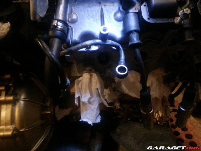

Till höger om btr:en den där lilla vita ringen, det är tändstiftet sett uppifrån med insuget monterat så det är trångt men det går.

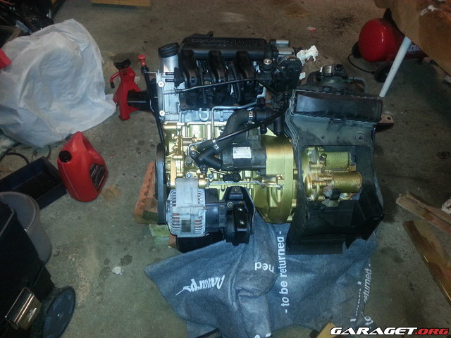

Därför kunde jag då montera en massa saker igen.
https://www1.garaget.org/gallery/images/27/26170/26170-4cd6f344db6ba256552ae9310863c5c3.jpg

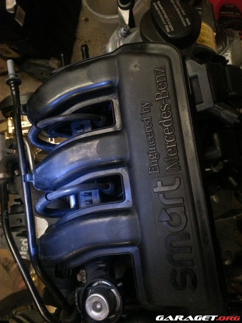

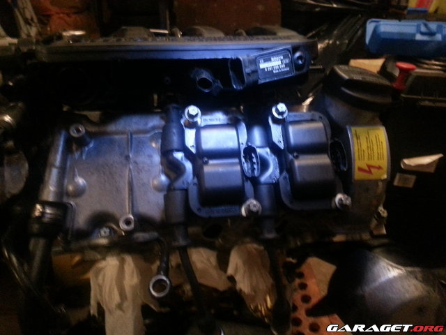

Insuget monterades då och där ska man dra tändkablarna först under insuget och sen tillbaka i en böj och sen ner mot stiften som bilden illustrerar.
Tändspolarna sitter monterade på ventilkåpan och har ju då en lång och en kort tändkabel,den långa ska till de övre tändstiften.
https://www1.garaget.org/gallery/images/27/26170/26170-674022f6119bb24013e0bcc9c83f5558.jpg
Här sa min mobil ifrån och vägrade använda blixt så jag fick ta en vanlig lampa och försökte få till en bild på spolarna iaf.

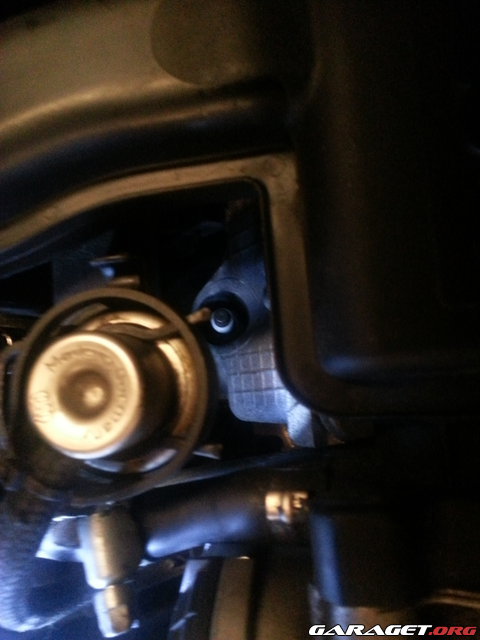

Detta är vatten till turbon och när inte turbon är där ser det konstigt ut men det är så det ska sitta sen.
https://www1.garaget.org/gallery/images/27/26170/26170-348e3c668b440cc8db76c6e38b3cf13d.jpg

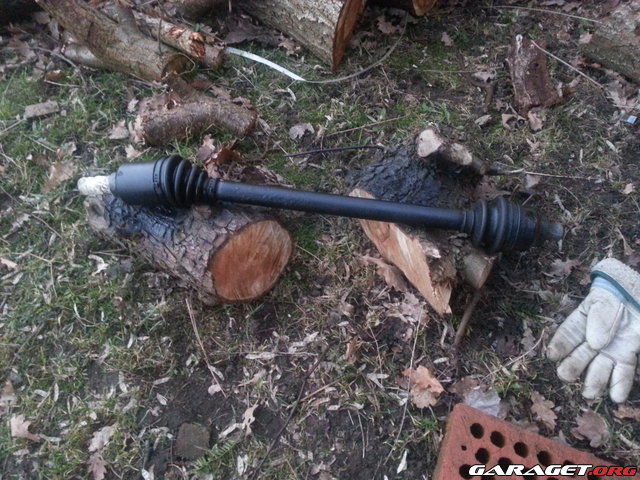

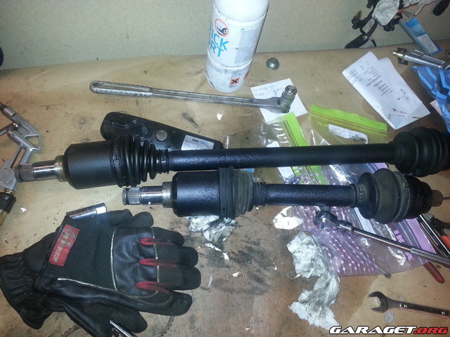

Jag tog tag i ett jobb som jag väntat med länge för det var så skitigt och oljigt, jag talar givetvis om drivaxlarna.
Nu var ju vänster drivaxel inte så farlig men höger har det läckt olja på länge.
Men på med gummihandskarna och ner i baljan med diesel och skrubba med borste, sen torka den och gå på med stålborste och maska och lacka.
Dom blev svarta... jag demonterade även abs-ringarna innan lack för det ska dit nya såna.
Snyggare än så blev de inte men man slipper se ytrosten som var där innan.
https://www1.garaget.org/gallery/images/27/26170/26170-dab64a801a135e8e010093c4731fb5f7.jpg

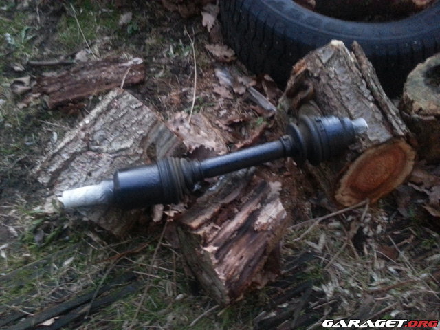

Vänster sida
https://www1.garaget.org/gallery/images/27/26170/26170-41b8398a503836477a06cbc70e67ac2b.jpg
Färdiga och väntar på abs-kransar som jag snart ska beställa.

Satte även dit generatorn och spännde upp den remmen.
https://www1.garaget.org/gallery/images/27/26170/26170-a0c171e65c0d834941b565435a1fa2d8.jpg
En överblick bara så som jag lämnade den i garaget igår.
https://www1.garaget.org/gallery/images/27/26170/26170-bf8c88a18d0c73ec51abe02fb390c941.jpg
Jag blev lite besviken för jag tänkte ju ha motorn i subframen igen, det går ju inte förrän drivaxlarna är redo att monteras i navet för dom får man sätta in i växellådan först och sen vinkla in dom så dom passar i navet då det är splines där.
Det går att lossa navet men det är en massa jobb i onödan och då blir inte subframen rullande längre vilket är hela poängen.
Men detta är vad jag vill ha hem innan motorn kommer på plats.
