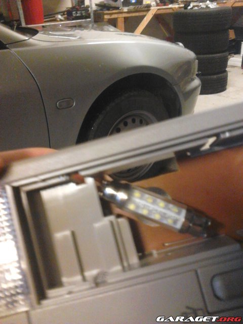

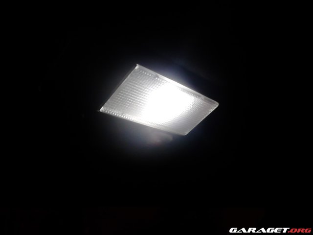

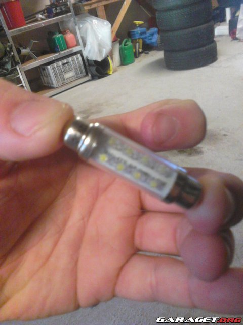

Dagens sista uppdatering:
Har gjort en beställning från Diodhuset som jag glömt att nämna i tidigare inlägg.smile Där köpte jag en styck spollampa LED 42 mm Xenonvit och två W5W T10 diodlampor Xenonvit. Spollampan är till kupebelysningen och W5W är till skyltbelysningen. Tyvärr har jag ingen bild på lamporna till skyltbelysningen. hmm
https://www1.garaget.org/gallery/images/205/204082/204082-cea9c05093b2ff17d82f5771aa13c507.jpg
En styck spollampa med åtta styck SMD dioder med en effekt på 10 W. smile
https://www1.garaget.org/gallery/images/205/204082/204082-37e5790fc8c0febde798f933db345579.jpg
https://www1.garaget.org/gallery/images/205/204082/204082-0e08294e1ba4b9008c45b74b9204e611.jpg
Det färdiga resultatet. Lite dålig bild då man inte ser hur pass belyst kupén blir men jag kan med säkerhet säga att det blev dubbelt så mycket ljusflöde smile
