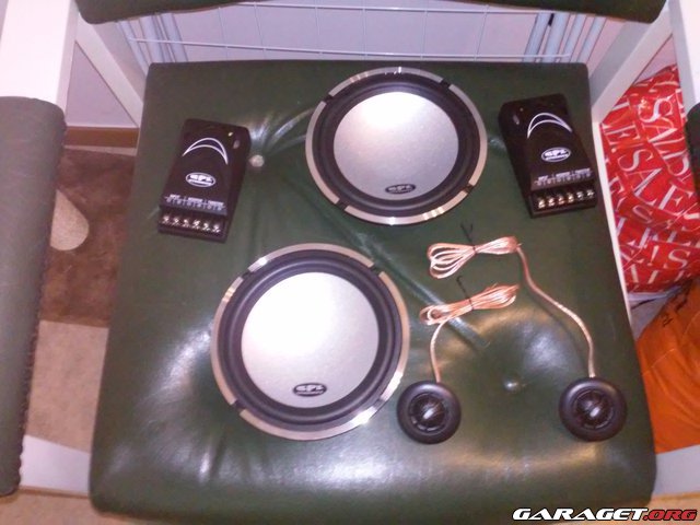

https://www1.garaget.org/gallery/images/205/204082/204082-3aa6b711ac1a985a015451cdb7a65e78.jpg
Hela kitet upp packat smile Följde också med diverse skruvar, kablar och clips.

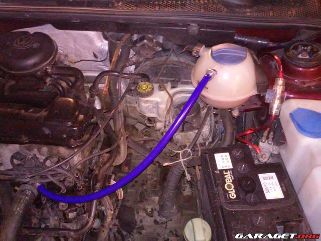

https://www1.garaget.org/gallery/images/205/204082/204082-4a3f327a84338c332d311f200b294fff.jpg
Den nya blå siliconslangen!

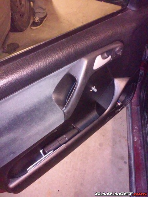

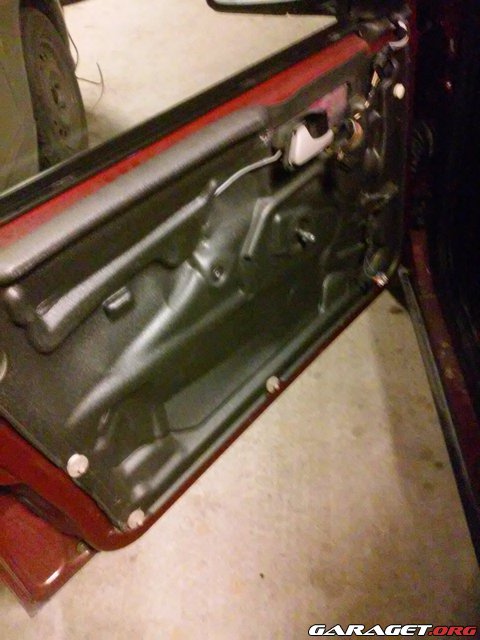

Påbörjar demontering av dörrsidorna.
https://www1.garaget.org/gallery/images/205/204082/204082-0ca1f9c758eb2c9b3d0aa369cc4d6d9a.jpg
Tydligen kör inte VAG med plastfilm utan skumgummi! Funkar för mig!
https://www1.garaget.org/gallery/images/205/204082/204082-f6b5df1011f98a94c5697c4ff4d7a63b.jpg
Dörrsida borta, gamla ljudet borta samt alla störande lister och paneler. Bestämde mig för att skruva fast diskanterna i A-stoplen.

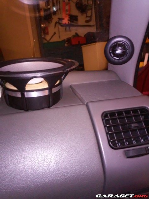

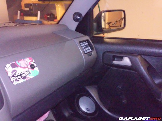

Utförandet i nuläget! I framtiden så är tanken att plasta in diskanterna vid sidospeglarna istället men just nu får detta duga.
https://www1.garaget.org/gallery/images/205/204082/204082-87f8062a7e4ca81e18e34435da964ea9.jpg

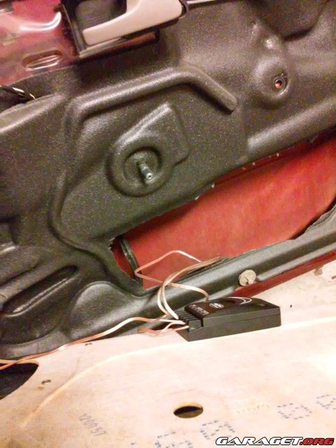

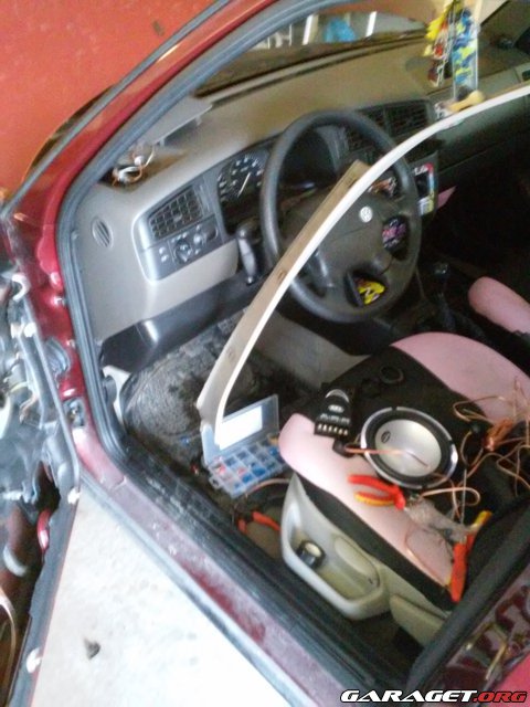

Montering samt kabeldragning av delningsfilter på baksidan av dörrsidan. Inte det optimala kanske men för nuläget så är detta en lösning.
https://www1.garaget.org/gallery/images/205/204082/204082-22a72241abfc7844cce512ea16d0c259.jpg
Klart! Frisk kopplat hälften brunnet som man säger! tongue Provspelade systemet och fann en stor förbättring i jämförelse med originalsystemet. Behöver ett par timmar till att spela in grejerna innan det färdiga resultatet går att höra. smile

Hade exakt samma system i min 3:a, lirar bra med ett slutsteg. Vill du se hur jag monterade diskanten så finns det i min projekttråd !smile
92 Inlägg
8 februari 2015
Har sett det innan men hittade ingen bild på hur du gjort med diskanterna i tråden? Har du något bra förslag? smile
Ibland innebär majoritet bara att alla idioter står på samma sida
194 Inlägg
9 februari 2015
DeaXu skrev:
Jag har för mig att jag satte dem på dörrsidorna, ganska högt upp. För jag bytte ut dem högtalarna son sitter i brädan också. Kan kolla om jag hittar någon bild!smile
92 Inlägg
9 februari 2015
Okej, jaha då förstår jag hur du menar! smile Dom i brädan är borta sen länge tongue Gör det! smile

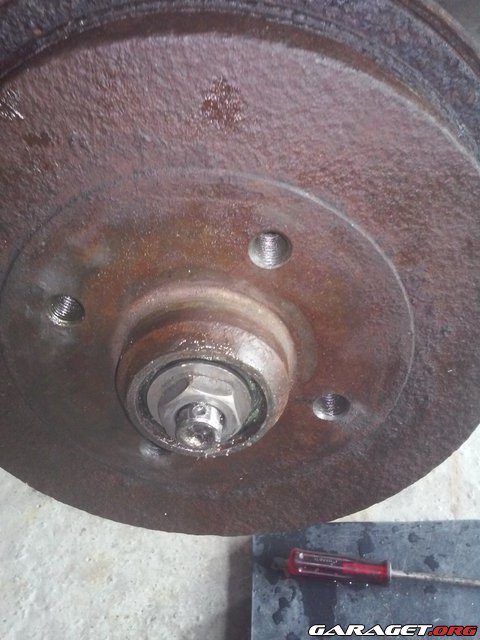

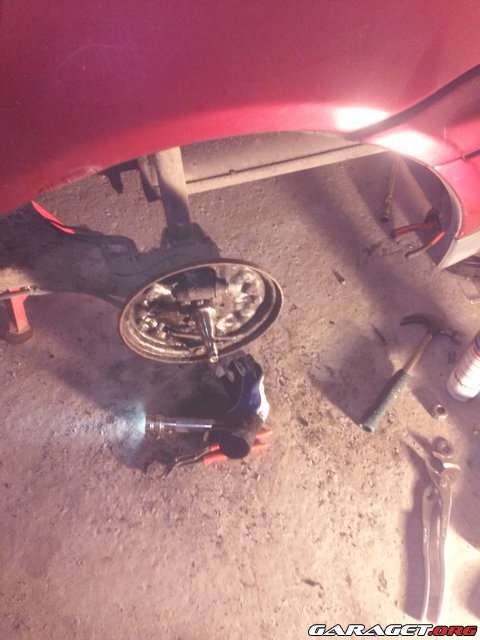

För en tid sedan så fick jag betydande missljud ifrån bakvagnen vänster sida.
Ljudet var en skrapande som påminner om anliggande bromsbackar. Jag antog att returfjädern hoppat ur sitt fäste och planerade en mekhelg idag(21/2-22/2). Beställde diverse delar så som bromsbackar, monteringssats, hjullager samt ny termostat då tempen börjat vandra neråt under körning.
Sagt och gjord så på börjades mekdagen med att riva ner trummorna bägge sidor. Till min förskräckelse fick jag se detta när trumman åkte av...
https://www1.garaget.org/gallery/images/205/204082/204082-b86b684eccc8d8ca8543d0a118279691.jpg

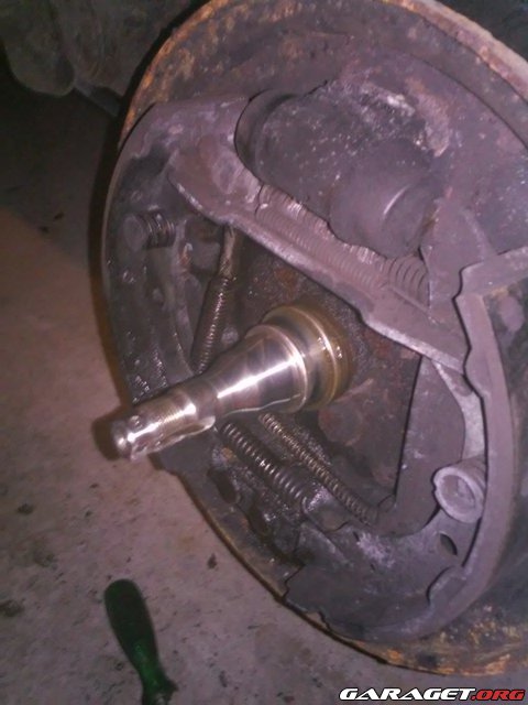

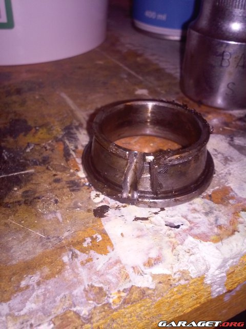

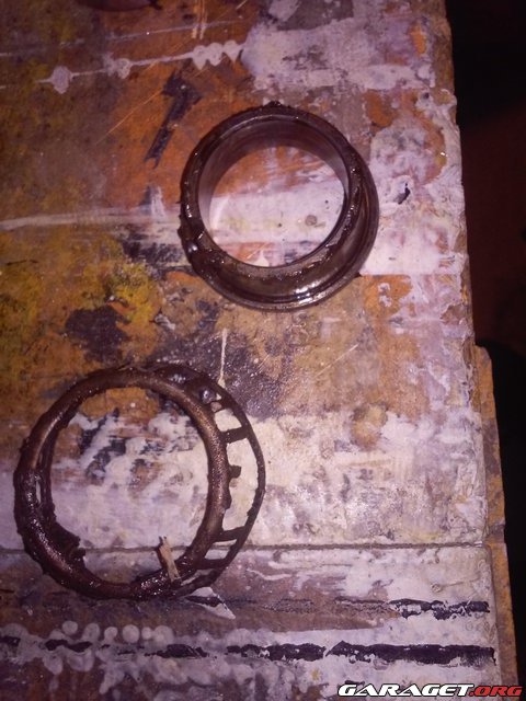

Aldrig sett ett liknande hjullagerras! sad rullarna låg utspridda i trummans centrum och själva banan för rullarna var bara ren skrot. Ett under att bilen rullat över en vecka med detta haveri!
https://www1.garaget.org/gallery/images/205/204082/204082-545268b363f46153637650b0f1065019.jpg
Ser ut som något en skrotpress spottat ur sig!
https://www1.garaget.org/gallery/images/205/204082/204082-195bb554c8e1c7017dc80737e944769c.jpg

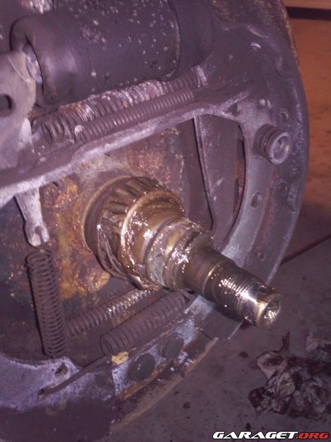

Efter att resten av det som kan kallas "lager" tagits bort så upptäckte jag att innerbanan av lagret fortfarande satt kvar på axeltappen. Satan. Satt som svetsat. Efter fyra timmars slipande med dremmel och diamantslip så gick det att bryta isär.
https://www1.garaget.org/gallery/images/205/204082/204082-f40103485f3fee55edba669d1a3f0928.jpg
Allt som existerade efter att det inre lagret "demonterats".

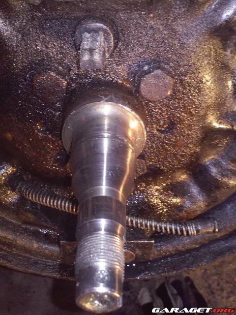

Tillslut så fick jag axeltappen ren från lagerrester och fett. Då hade 8 timmar av dagen redan försvunnit till att få loss de gamla lagren samt montera de nya i trumman inklusive nya lagerbanor.
https://www1.garaget.org/gallery/images/205/204082/204082-0df57c97e2fc0b72fa55d5611d7ab877.jpg

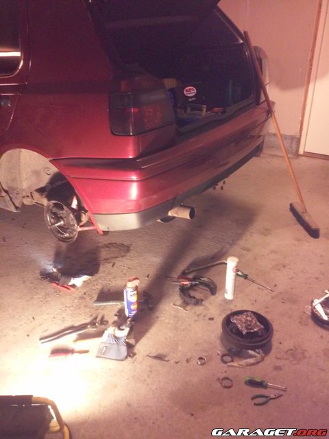

https://www1.garaget.org/gallery/images/205/204082/204082-b3e740c9ef835e93b4729e34dd14cebe.jpg
Golfen får stå och skämmas, upphissad i bakaxeln hela natten!

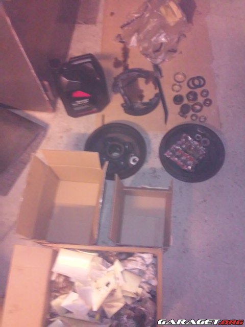

https://www1.garaget.org/gallery/images/205/204082/204082-a6f8d5755fb5e7b79c3aad5139652f0a.jpg
Dagens förbrukade bildelar. Trummorna kommer återanvändas då de var i relativt bra skick. Nya lagerbanor inslagna i vänster trumma samt monterade med fett och innerlager.
Under morgondagen (22/2) återstår arbetet med att montera nya bromsbackar på båda sidor samt trummor med lager, fettkoppar, saxpinnar osv. Luftning av bromsar bak är också inplanerat under dagen. Hade också tänkt genomföra termostat byte och eventuellt spänna servoremmen då denna får för sig att skrika som en gris lite då och då.

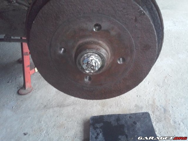

Tjenare!
Tänkte skriva lite mer om hur det gick med backarna och hjullagren som jag grejade med i helgen.
Arbetet med bromsarna fortsatte under söndagen också.
Satte dit den färdiga trumman tillsammans med nya lager och backar på högersidan. Tyvärr så råkade en av kolvarna på hjulcylindern hoppa ut pga att backen lossnade från cylinderns klack vilket i sin tur orsakade luft i cylindern.

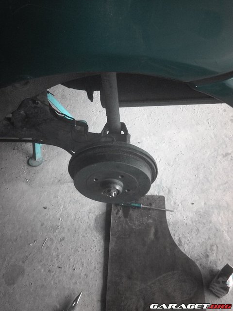

https://www1.garaget.org/gallery/images/205/204082/204082-2d39a6801c8962354e42099c4c3a16ae.jpg
Lyckades på något vis få kameran att ändra bildens nyans till grön..
https://www1.garaget.org/gallery/images/205/204082/204082-71a810b23d8723b510634d1f84f797a2.jpg
En sida färdig monterad! Bara vänster kvar smile

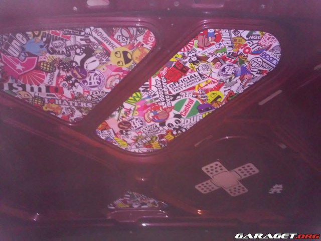

Roade mig istället den sista timmen med att stickerbomba insidan av motorhuven. Har kommit en bit på vägen smile
