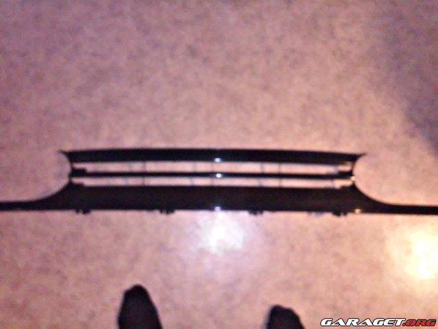

Låda 1: Kass bild men detta är den Emblemlösa grill jag beställt för ungefär en månad sedan som nu äntligen har hittat hit.

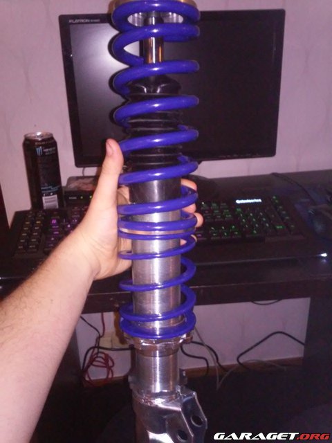

Fyra styck Coilovers direkt från fabrik i tyskland! smile
Tänkte att ordentligt dokumentera demontering/montering av dessa med lite bilder. Har märkt att det finns en del frågetecken om hur man faktiskt gör. Förhoppningsvis har någon användning av denna infon. smile

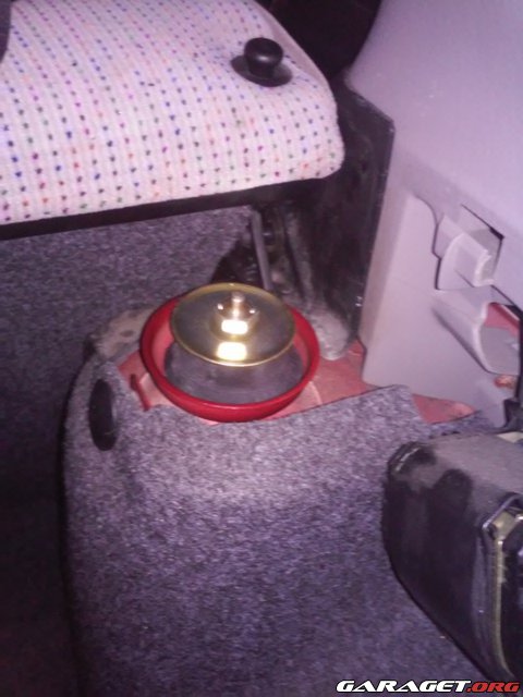

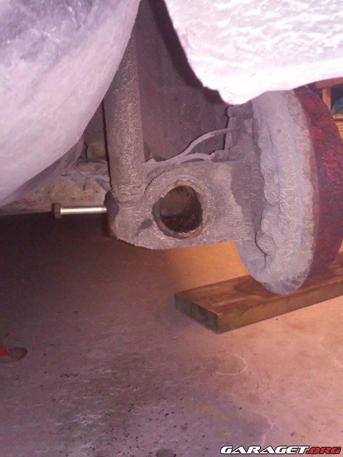

Övre stötdämparfäste baktill, satt en hel del olika muttrar, brickor och även bussningar. Enklast är att lägga allt i den ordning det demonterades, så blir det förhoppningsvis rätt! Verktygen som behövdes var 17 mm hyls/blocknyckel.
https://www1.garaget.org/gallery/images/205/204082/204082-cb6a854a8e8014fb0f1d9663f664bd51.jpg'

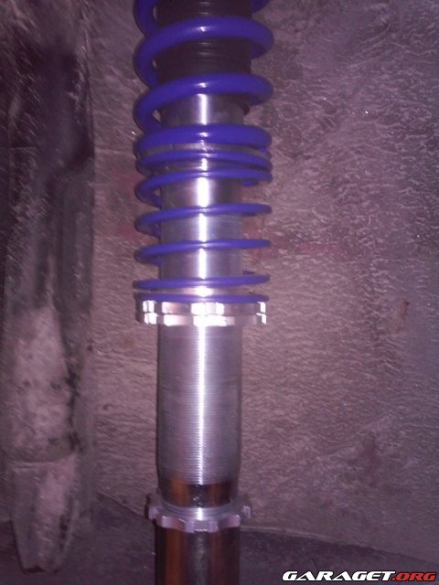

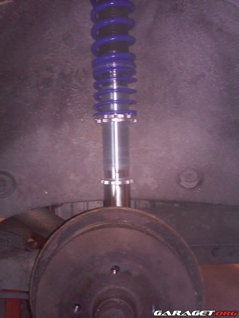

När väl det gamla fjäderbenet var ute så var det bara att montera den nya Coilen. Vid montering gäller omvänd ordning på alltsammans. Började med att sätta tillbaka bussningar, brickor samt mutter lite löst i det övre fästet för att slippa sitta och hålla Coilen med ena näven och försöka pricka hållet i bakaxeln med den andra. När väl bulten(glöm inte smörja in bultarna med keramikpasta eller likande) var tillbaka återstod det bara att få dit alla övre delar i rätt ordning och sedan spänna åt ordentligt.
https://www1.garaget.org/gallery/images/205/204082/204082-bbc52dd6787ad534104b86c58527e7ad.jpg
Coilover baktill komplett monterad. På bilden ser man två fjädrar. Den understa(hjälpfjädern) har till syfte att trycka upp huvudfjädern då bilen hissas upp. Detta är för att inte huvudfjädern ska vara lös när bilen är upphissad.
Vidare på bilden ses också två styck ringar som sitter under hjälpfjädern. Dessa sänker/höjer bilens fjädrar och påverkar då komforten under körning, högre = stötigare, lägre = mjukare om jag förstått saken rätt. Längst ner på benet sitter en låsring. Denna skruvas loss så att man fritt kan skruva/justera höjden på fjäderbenet i fästet till bakaxeln. För att sänka/höja skruvar man på hela fjäderbenet till önskad höjd och låser ringen med lämpligt verktyg. Detta gäller både Coilsen fram och bak

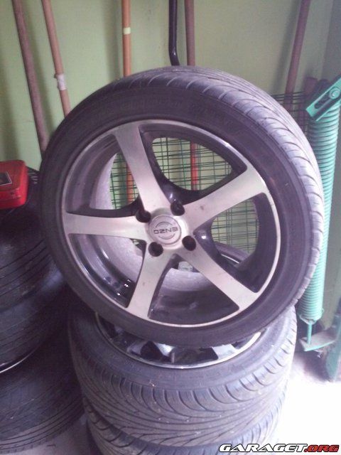

Har införskaffat nya fälgar med däck till golfen. Tröttnade på att köra med plåtfälgar under sommarhalvåret samt att däcken på dessa var i rätt så dåligt skick. Inte många millimeter kvar så lika bra att slå till på något bättre när ändå möjligheten dyker upp. Utöver nya fälgar så står det annars rätt så stilla. Har en del rost och lackarbeten att göra innan sommarsäsongen börjar men har faktiskt annars uppnått allt som jag hade tänkt från början med golfen. Det som återstår är mest finlir smile
https://www1.garaget.org/gallery/images/205/204082/204082-bff617b4b5c10ac32f21a0c5fa16683a.jpg

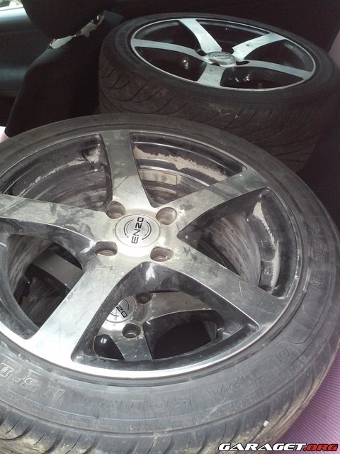

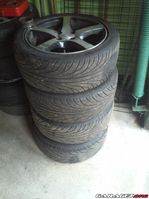

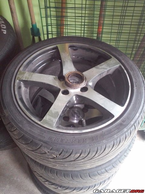

Åkte under förmiddagen iväg och la beslag på dessa ny begagnade fälgar för en rimlig peng!
https://www1.garaget.org/gallery/images/205/204082/204082-a9af8e3e2c713ee36aae3a160775b021.jpg
https://www1.garaget.org/gallery/images/205/204082/204082-b6bdb457a43cbd4af5e0801175e9cf40.jpg
https://www1.garaget.org/gallery/images/205/204082/204082-b9e7a87d2d13c65858bf9b18d312104a.jpg
Fyra styck 15" Enzo fälgar 4/100, bred på 6" samt ett ET på 38. Någon av dem har lite lacksläpp annars i bra skick smile
Däcken är Nankang 195/45R15 med gott om mönster kvar. Bör räcka två säsonger iallafall.
Kommer inte slänga på dessa för ens vid månadsskiftet och tanken är väl att jag i samma veva ska göra hjulinställning på framvagnen för att slippa snedslitning. Funderar också på ifall jag behöver spacerplattor för att slippa bekymmer med bromsok och fjäderben? Någon som har erfarenhet av detta? smile
Under morgondagen kommer också en noggrann och pedantisk motortvätt göras. Har stört mig länge på att avsaknaden av hasplåt orsakar väldigt mycket smuts och skit i motorutrymmet. Utöver detta är inget speciellt arbete planerat smile

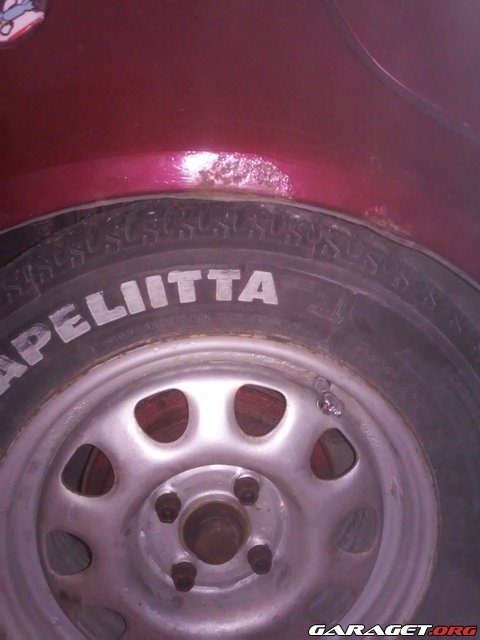

Du får testa helt enkelt hur fälgarna sätter sig smile kan bli lite problem mot coilovers. Nu vet jag inte hur det är på mk3 men på min tog colisen i däcket när jag sämkte bilen wink
Misstänkte att kunde bli en del problem då jag har 6.5" i bred. men det verkar faktiskt funka smile
amoreex skrev:
Jag misstänker du får ha spacer.. dina 175/185 vinterdäck tog ju i coilsen innan vi justerade cambern? hmm
Dessa är ju bredare..
De nya alufälgarna är ju 6.5" och plåtfälgarna 6" men däcken har lägre profil och helt annat utförande så tror det funkar! smile

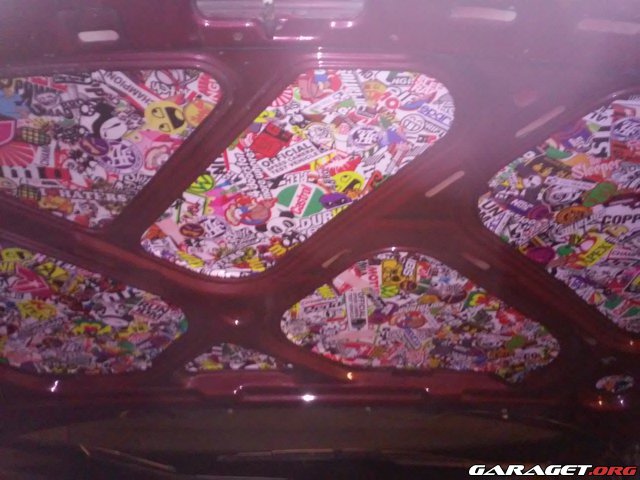

Äntligen färdig med min Stickerbombning på insidan av huven. Tog sin lilla tid med tålamod och värmepistol.

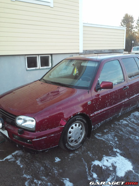

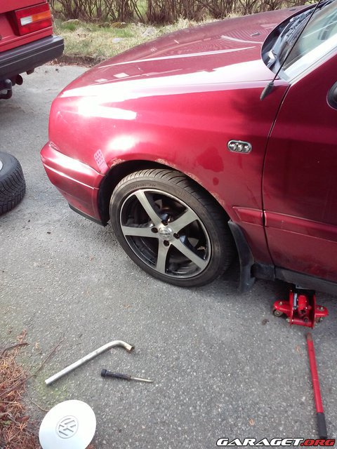

Har gått runt och oroat mig över fälgarna hela veckan så kunde inte hålla mig längre. Var tvungen att provmontera dessa idag. Fälgarna i fråga är ENZO YLA Black 100/4 15x6.5" ET 38 med Nankang 195/45R15 som sulor till skorna. Trodde jag skulle få problem med oken och fjäderbenen fram men det gick faktiskt helt lysande. Dock så behöver jag ha tag i en navring/centrumring till då jag bara fick med tre styck till fälgarna. Vanliga däckfirmor brukar väl ha sådana på lager?
https://www1.garaget.org/gallery/images/205/204082/204082-004afad67f640a930e9b568a77716e0b.jpg
Går att sänka en bra bit till! Samtidigt som jag tog bilden började tanken på 17 tummare snurra i huvudet men det blir en annan historia. På lördag åker alla fyra hjulen på och förhoppningsvis under början av nästa vecka blir det en framvagnsinställning smile

Fan vad nice fälgarna passade!
Men nu måste den ju sänkas mer!
För stort wheelgap wink
