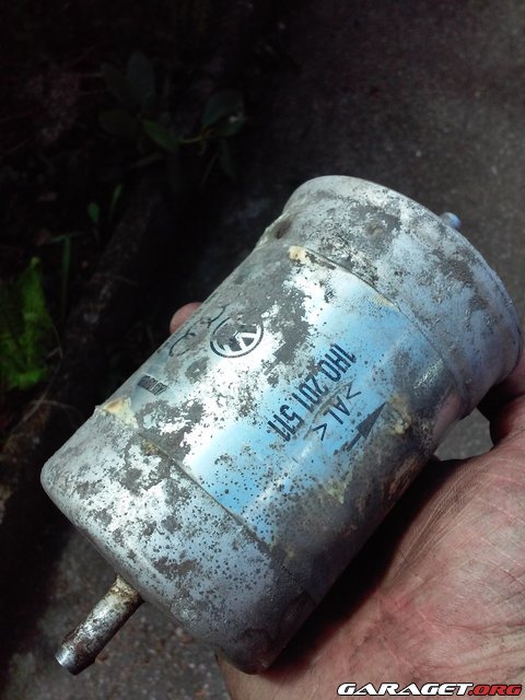

Tänkte ge mig på att felsöka lite om varför motorn går som den går när bilen är kall. Hade tidigare införskaffat ett nytt bränslefilter som jag tänkt byta men som glömdes bort i den förvirring som uppstår ibland.
https://www1.garaget.org/gallery/images/205/204082/204082-38b55ab8ec17ea7ca36b824eaa8700cb.jpg
Ser ut att ha suttit ett tag. Vill egentligen inte veta hur många tusen mil detta filter har suttit monterat tongue
Det var iallafall lätt monterat. En korg med två skruvar för att hålla filtret, sen två slangklämmor till plaströren.

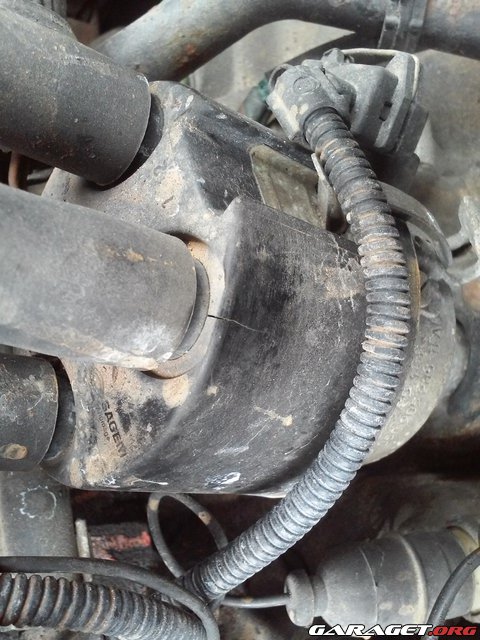

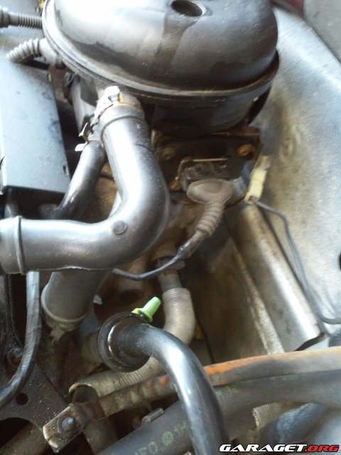

Efter bytet av bränslefilter tänkte jag ge mig på att leta efter läckor runt insuget, vakuumslangar, förgasarfoten, bromsvakuumslangen osv. Dessvärre hittade jag inget läckage överhuvudtaget! hmm Nästan en hel flaska startgas förbrukades.
https://www1.garaget.org/gallery/images/205/204082/204082-4acc91b3497aafa7efc82cadd27d03c4.jpg
https://www1.garaget.org/gallery/images/205/204082/204082-a6d354696c614040da9189bb6d3781d3.jpg
https://www1.garaget.org/gallery/images/205/204082/204082-35aae73dd618f014847625f39f7251cf.jpg
https://www1.garaget.org/gallery/images/205/204082/204082-94868f67dcb272940b5dd36e71c73da6.jpg
https://www1.garaget.org/gallery/images/205/204082/204082-952580a56387e93f2e935ed2eadee90a.jpg
Hittade en liten skada på fördelarlocket men den verkar inte vara genomgående.
Mina fundering om varför bilen går dåligt med kall motor börjar luta åt tändning eller elektroniken. Kan tillägga att jag bara har en bränslepump i bilen. Har beställt en ny tempgivare, bromsservoslang + lite annat. Ska byta detta och förhoppningsvis så är det något av detta som spökar för mig smile

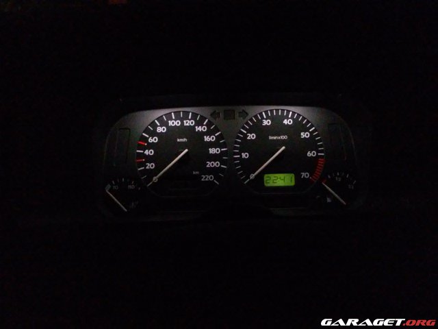

Hade tidigare i veckan beställt lite nya dioder till positionsljuset samt instrumentbelysningen. Valet föll på två styck SMD singel diod med xenonvit till position, samt två dioder B8,5d xenonvit för instrumentbelysningen smile
https://www1.garaget.org/gallery/images/205/204082/204082-ee636fe4b4231559d40c6810ba9c21cb.jpg
Positionsljusen.
https://www1.garaget.org/gallery/images/205/204082/204082-13c7c9c0dad332dd5c5d7cbb5b4236b2.jpg
Instrumentbelysningen.
https://www1.garaget.org/gallery/images/205/204082/204082-50d4e085d5bd9bff1139b07a93583a89.jpg
Lite skillnad i jämförelse med vanlig glassockel. big_smile
https://www1.garaget.org/gallery/images/205/204082/204082-eb0f6d0f0bc37596731697a152327168.jpg
Ett mycket mer "Cleant" ljus enligt mig dock har lampan till trippmätaren sagt upp sig.

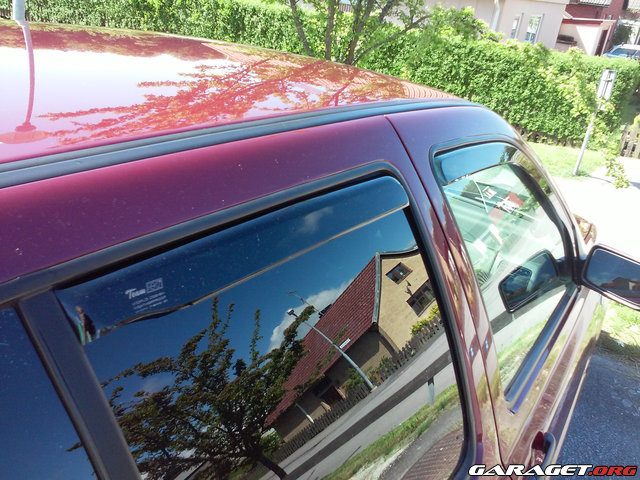

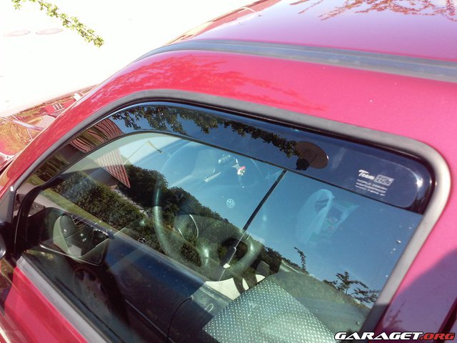

La också en beställning på vindavvisare till alla fyra dörrar från Team Heko i polen. Han knappt få paketet förrens de satt monterade vid rutorna. tongue
https://www1.garaget.org/gallery/images/205/204082/204082-66a5dc233ee5f2bfaabe2ef7e68d179a.jpg
https://www1.garaget.org/gallery/images/205/204082/204082-9ae0fd5f9bdbe1161121e35b0b083948.jpg
Enkel och smidig montering. Fastsättning med tejp och clips som klämdes mellan fönsterlist och vindavvisare.

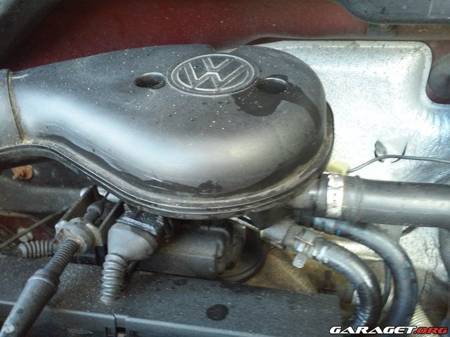

Har länge saknat förvärmarslangen mellan grenrör och luftburk så passade på att plocka en. Den gamla kamremskåpan var lite förvriden och sne så tänkte att en bättre begagnad gör lite nytta iallafall.
https://www1.garaget.org/gallery/images/205/204082/204082-e0681ec14f7fbc138a798d6be3d888ae.jpg

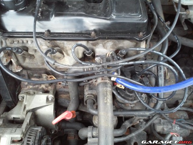

Har provat byta tändspole samt tändkablar/fördelarkabel ifrån Biltema(fungerar än så länge tongue).
https://www1.garaget.org/gallery/images/205/204082/204082-51ad883ed905bd275772698d9eed420a.jpg
Vet att många ogillar Biltemas tänddelar men kan meddela att mina fortfarande fungerar, 150 mil hittills avverkat.
https://www1.garaget.org/gallery/images/205/204082/204082-ec98afb43e401fcf6f518d75453401fd.jpg
Även om bytet av tändspole och kablar kanske var en bra ide i förebyggande syfte så avhjälpte detta ändå inte problemet. Nästa steg blir att se över fördelarlock och rotor.

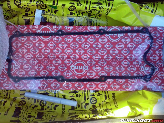

Tjenare igen, kort uppdatering med två bilder inför helgens arbete! smile
https://www1.garaget.org/gallery/images/205/204082/204082-3d98fcf5d230ade2ff6f2987354be705.jpg
Ventilkåpspackning, Lyx a la Mekonomen.

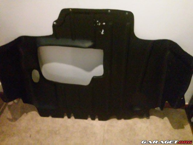

https://www1.garaget.org/gallery/images/205/204082/204082-8636e44962ed23d86ac5166b2d718690.jpg
Motorskydd i plast för att minska uppstänk av hästskit, grus och dylikt. Tål med hög sannolikhet inte större stenar!

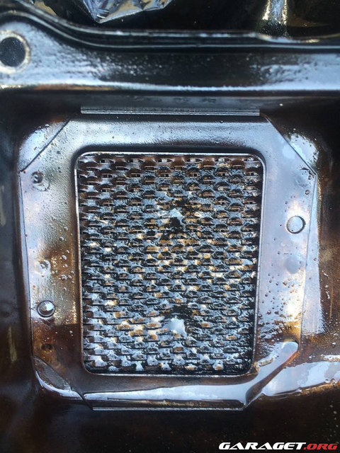

Eftersom det har varit lite glest med arbete på bilen under semestern så har jag valt att samla allt som hänt under de senaste veckorna till en enda stor uppdatering. En är ju bättre än ingen! smile

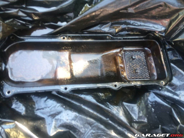

Rev för några veckor sedan ner ventilkåpan för att rengöra "filtret" till vevhusventilationen samt byta ventilkåpspackning:
https://www1.garaget.org/gallery/images/205/204082/204082-25c0d77a44f4dfce67e88798df4fd948.jpg
Kan detta vara ett skvalpskydd kanske?
https://www1.garaget.org/gallery/images/205/204082/204082-aad1aa55f813d47b33b79bec1754aa6d.jpg
Lite oljeklegg fanns det men inget lite Engine clean och en tandborste kunde ta bort tongue Passade också på att spola igenom den lilla nätet som hör samman med vevhusvent.

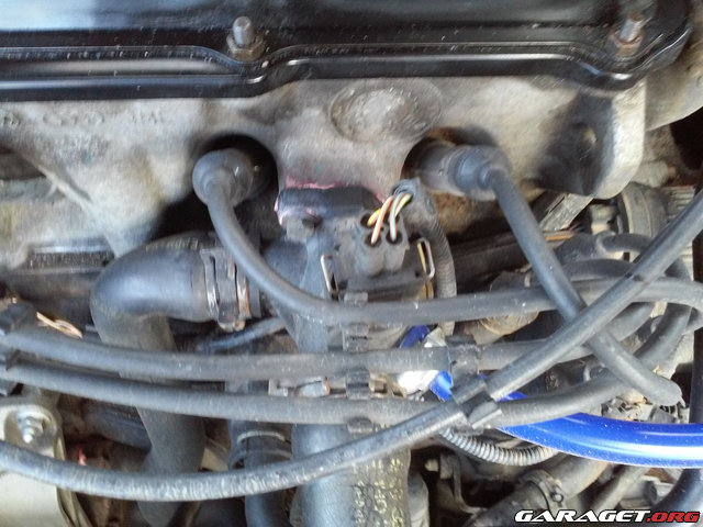

Bilen har under en längre tid gått lite sämre än vanligt överlag. Allt började med en misständning någon gång ibland vid både varm/kall motor. Ibland går den som en dröm men ibland lite sämre och är orklös! Detta är inget som har påverkat grundfunktionen något speciellt men ändå något irriterande. Efter att ha byt ut diverse delar på tändsidan bestämde jag mig för att lika gärna byta fördelarlock och rotor så att allt som hör till tändning är nytt och helt.
Det som egentligen hindrat mig från att se över fördelerlock och rotor är att Golf 3orna tillverkades med två olika tändsystem: Bosch samt Ducellier. På min bil är fördelarlock och rotor märkt med Sagem roll. Detta har orsakat många frågetecken och senast jag kollade så tillverkade Sagem digitalboxar tongue. Efter mycket "Googlande" och letande så fick jag fram att jag har något system som benämns som Ducellier/Valeo/Sagem. Detta gjorde att jag tillslut visste vilka delar jag skulle inhandla för att kunna byta. Hoppas detta kanske hjälper någon annan stackare som är i samma situation. smile
https://www1.garaget.org/gallery/images/205/204082/204082-c823b88018ad8c0810ae466d0ac1f51a.jpg
Både rotor och fördelarlock märkt med orden Sagem. Blev väldigt konfunderad då Sagems fördelarlock påminner mycket om det som används till Boschs system. Tydligen är det dock Ducellier som gäller här.
