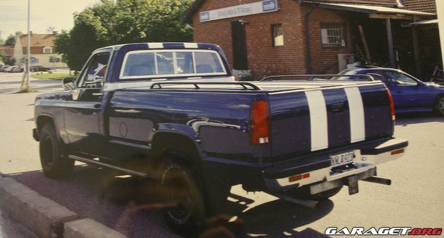

Bilderna här nedan är från då den var nylackerad.
https://www1.garaget.org/gallery/images/182/181532/181532-e2de399eb82998d4ee2958c4498e6841.jpg
https://www1.garaget.org/gallery/images/182/181532/181532-4f2ad47318f996970d17d771816fd33d.jpg

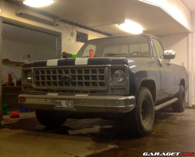

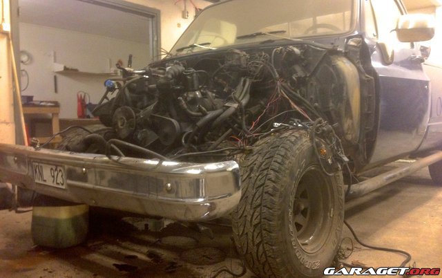

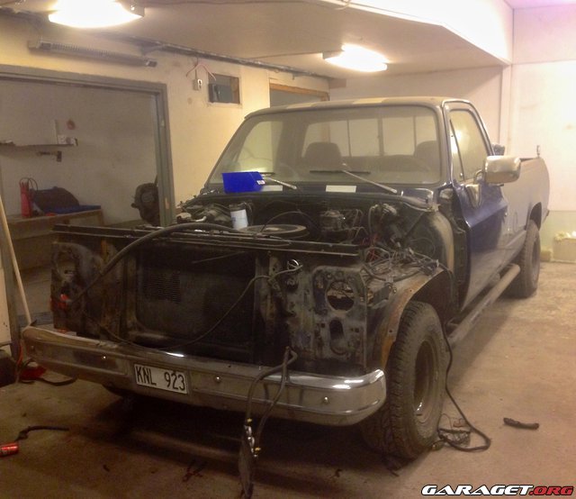

Under dagens gång så påbörjades arbetet med att få ur den gamla motorn, imorgon ska motorn plockas ur så mer uppdatering kommer att komma! Låter bilderna tala för sig självt.
https://www1.garaget.org/gallery/images/182/181532/181532-228ab7df13433d3ab166701aae6690ba.jpg
https://www1.garaget.org/gallery/images/182/181532/181532-e7a6a4cff5258d84f3158d4c43845bd3.jpg
https://www1.garaget.org/gallery/images/182/181532/181532-896511ddb441c7d8c02b018ffbafb18b.jpg
Så står den nu, kommer lite bättre bilder och mer uppdateringar smile

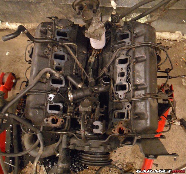

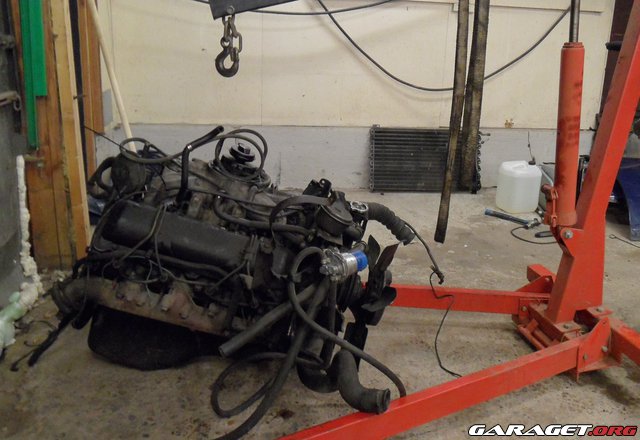

Då var denna dagen avklarad! smile Då jag ändå hade med mig kameran så passade jag på att ta bilder på inredningen, här ser man också rosten i tröskeln...
https://www1.garaget.org/gallery/images/182/181532/181532-4bcebbf782c52a62f004f9dbbfd85972.jpg
https://www1.garaget.org/gallery/images/182/181532/181532-7cbe222645957128c8783a9823059917.jpg

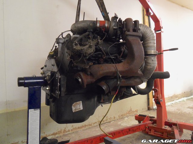

Bild på 6.5liters turbo diesel, som också ska snyggas till senare smile
https://www1.garaget.org/gallery/images/182/181532/181532-0f3e57df1b2825e40af70f10b443f061.jpg

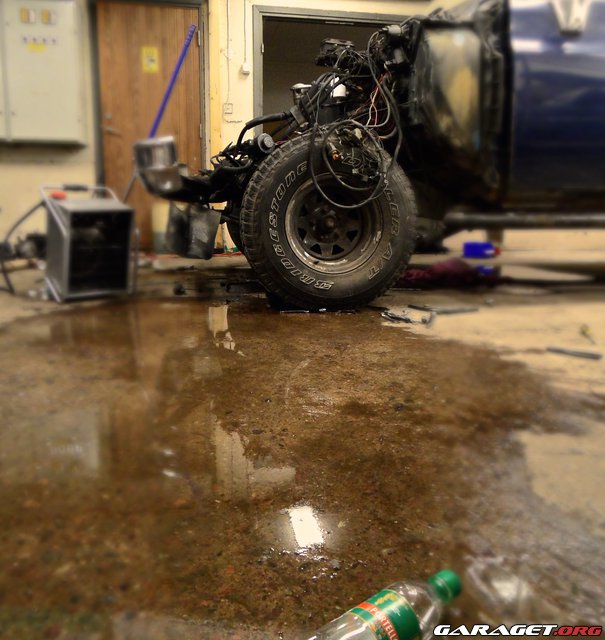

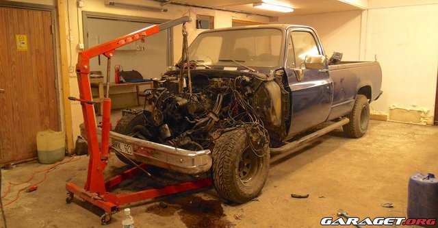

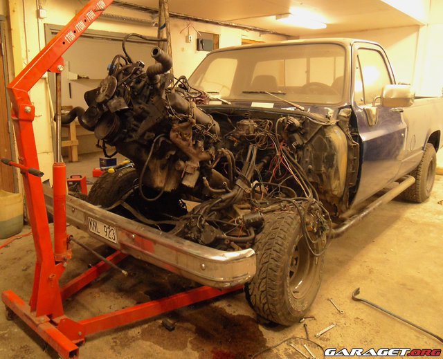

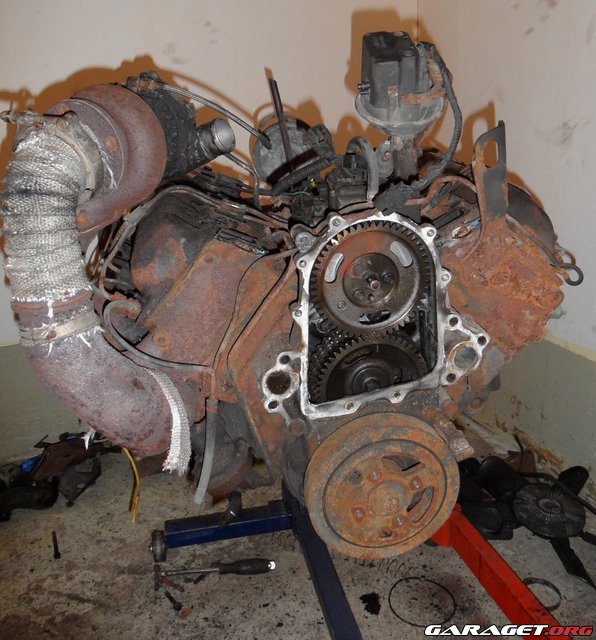

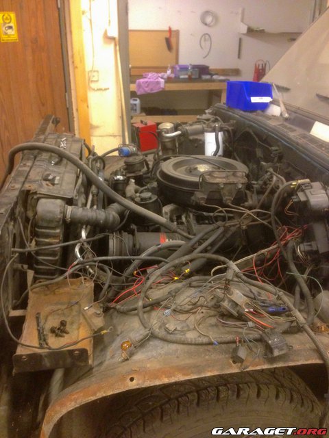

Och så påbörjades arbetet med att få ur motorn..
https://www1.garaget.org/gallery/images/182/181532/181532-3a1154528881cb50348ea0d638b1d7eb.jpg
Snart så! smile
https://www1.garaget.org/gallery/images/182/181532/181532-dd256808114d2da9181c6f9878b0cc6c.jpg
https://www1.garaget.org/gallery/images/182/181532/181532-6f700eae7ac6119f8a726dd8a9db7bb8.jpg

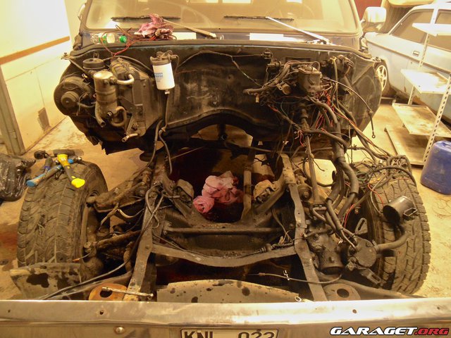

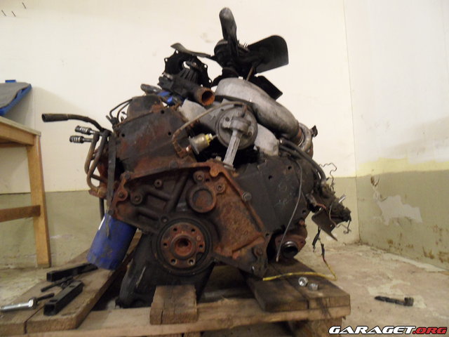

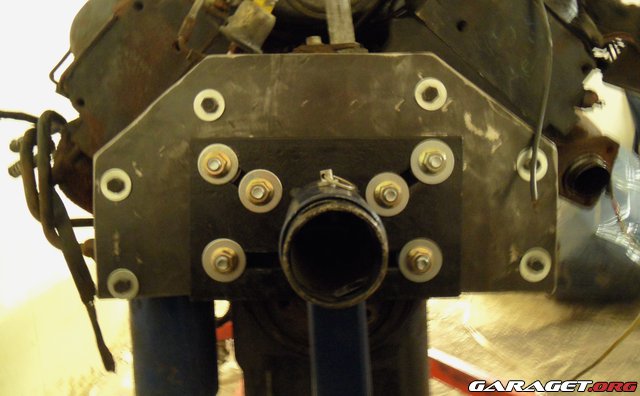

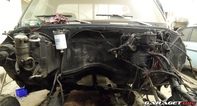

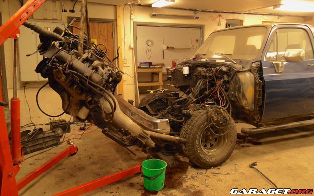

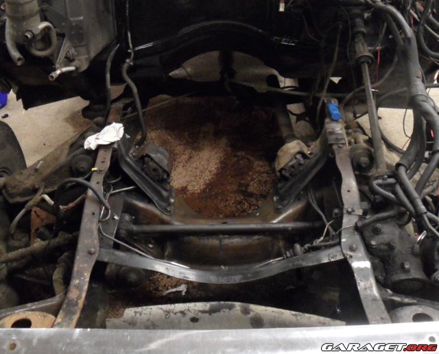

... Och där åkte både motor och växellåda ur! Det tog inte mer än 4 timmar totalt att få ur den. Växellådan ska vi plocka av eftersom den är nyrenoverad för 1000 mil sedan, motorn hade killen tänkt sälja men vi får se hur det blir med det roll
https://www1.garaget.org/gallery/images/182/181532/181532-76a11848985b87a8520465be87e2d3f7.jpg

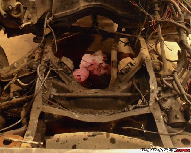

Nu är det bara skal kvar och en massa sladdar, det sparar vi tills nästa gång. Och av med växellådan. Vi ska väl börja leta och beställa hem packningar och lager till den nya motorn, killen har kollat runt lite lätt men verkar vara halvt svårt och dyrt att få tag på i sverige, men det löser sig! smile Vet inte riktigt när vi åker till garaget igen men det blir under veckan så det kommer uppdateringar smile

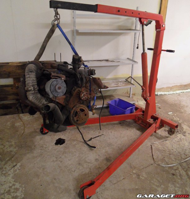

Lite snabb uppdatering innan det är dags för sängen! Planen var att vi skulle åka upp under eftermiddagen men båda var trötta så vi fick inte fart förens kvällen, så vi åkte en snabbis till garaget, väl där så upptäckte vi att det läckt in vatten så blev inte så himla mycket gjort än att vi plockade isär (slet isär roll) och av saker från den gamla motorn, växellådan plockades också av smile
https://www1.garaget.org/gallery/images/182/181532/181532-7ee2742d375dedd08384bb7a3710142e.jpg
Imorgon är planen att vi ska upp relativt tidigt, åka förbi biltema och sedan vara i garaget mer eller mindre hela dagen, golvet är nog då torrt också så vi påbörjar att ta isär den nya motorn då, ska bland annat kolla packningar, lager, vattenpump, vi ska också börja måla och snygga till motorutrymmet, så mer update är påväg! smile

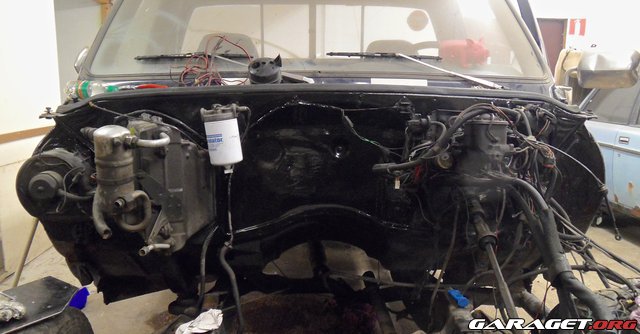

Sedan så började vi rengöra motorrummet, det tog sin tid då det var lager på lager av gammal olja, smuts och skit, vi är inte helt klara där än men vi hann göra klart torpedväggen smile
Före:
https://www1.garaget.org/gallery/images/182/181532/181532-dfdb65171da004bd5934b0f1bd982051.jpg
Efter:
https://www1.garaget.org/gallery/images/182/181532/181532-f84101961d3efc2bc246aed95a10fbba.jpg
Före:
https://www1.garaget.org/gallery/images/182/181532/181532-98bf85e2e883bfcce0c0589e4431754f.jpg
Efter: (Dock är vi inte klara här, ska målas och fixas lite)
https://www1.garaget.org/gallery/images/182/181532/181532-4c6cf65f22039fadff9b11f30e8cf9c7.jpg

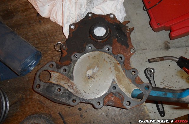

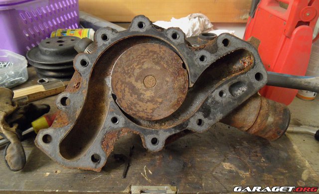

Sedan så började vi ta bort vattenpumpen för att kunna se hur den såg ut..
https://www1.garaget.org/gallery/images/182/181532/181532-f7ade169637d3c63afc1a6f8a7a38189.jpg
.. Och den såg till vår förvåning, mycket bättre ut än vad vi trodde att den skulle göra!

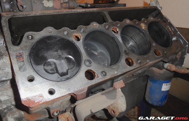

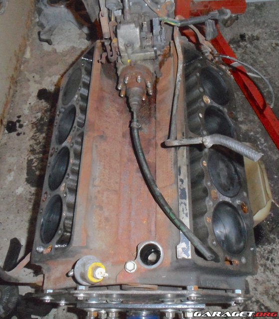

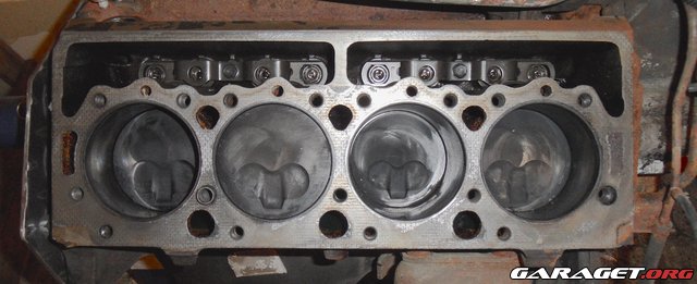

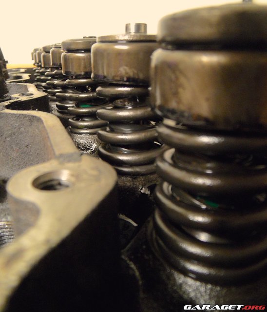

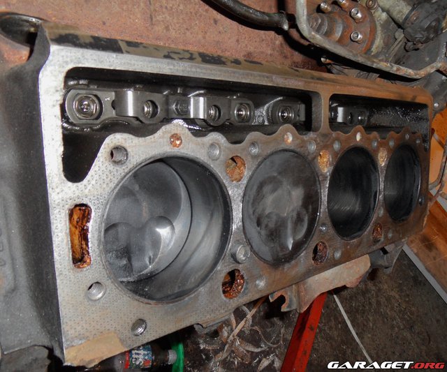

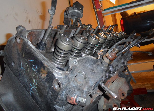

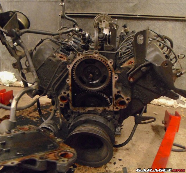

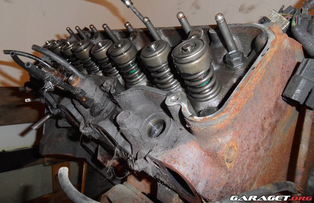

Det som vi var mest oroliga för var hur det skulle se ut i cylindrarna och kolvarna, så vi började ta loss topplocket och det gjorde vi med glädje, för när vi väl fick bort den ena så såg det riktigt fint ut, en sådan lättnad!
https://www1.garaget.org/gallery/images/182/181532/181532-f62ce9a31a587c92e93c2529281734f5.jpg
https://www1.garaget.org/gallery/images/182/181532/181532-0fb3b2ceb669b6c1505c87ba90f3ca2c.jpg
Sen så var det den andra vi skulle ta av också, och även där så kände man lättnaden av hur bra det såg ut smile
https://www1.garaget.org/gallery/images/182/181532/181532-772985e5ecfcfee4cc1d9586421a6261.jpg
https://www1.garaget.org/gallery/images/182/181532/181532-f930986dcb79dabed9e4c0c0a2a392f7.jpg
https://www1.garaget.org/gallery/images/182/181532/181532-564c2cbca6204af088a42629587e6536.jpg
https://www1.garaget.org/gallery/images/182/181532/181532-e1a09d3578efae9558f8074253dbb0cd.jpg
Så här ser det ut nu, nästa vecka ska vi vända på motorn och ta bort tråget och kolla hur ram- och vevlagerna ser ut och om man kanske måste slipa in vevaxeln men förhoppningsvis måste det inte göras men time will tell

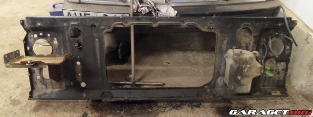

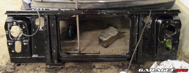

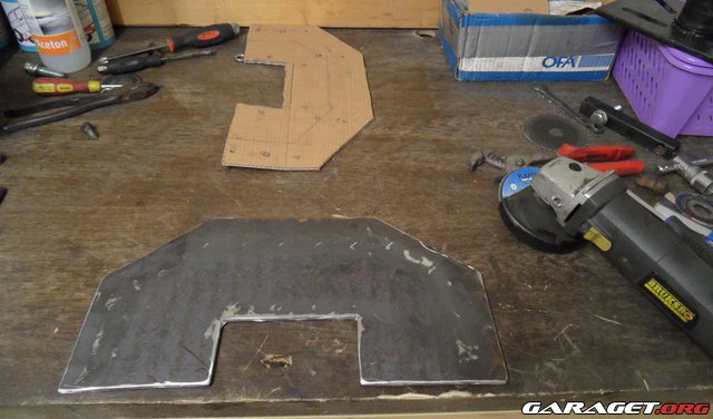

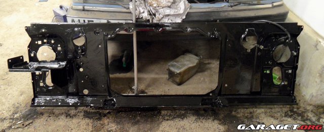

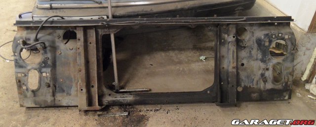

Sedan så fixade vi till frontplåten, skrapade bort rost och snyggade till den smile
Baksidan före:
https://www1.garaget.org/gallery/images/182/181532/181532-0580dfcb4fad99d85fcc1ddb1077145a.jpg
Baksidan efter:
https://www1.garaget.org/gallery/images/182/181532/181532-797f56204d456d6fc46df90812b01a14.jpg
Framsidan före:
https://www1.garaget.org/gallery/images/182/181532/181532-e30fe2c26af2348bb9637d0e1e932657.jpg
Framsidan efter:
https://www1.garaget.org/gallery/images/182/181532/181532-ea0e8eefec72674417b4886a41679ccd.jpg
