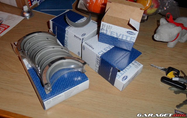

Update! Vi fick hem ett roligt paket idag och det var det sista delarna vi behövde till motorn som vi beställt big_smile
https://www1.garaget.org/gallery/images/182/181532/181532-44e6a8a54e5681bb367d718a3fe1bead.jpg
Nya ram- och vevlager smile

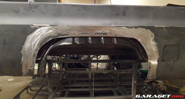

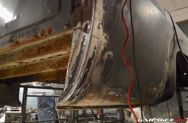

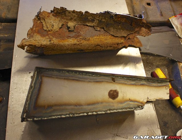

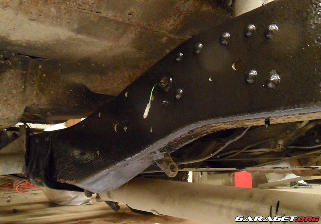

Update! big_smile Vi var en sväng förbi garaget igår och vi håller mest på att fixa bort rosten och det är det som tar upp tiden mest nu, vi blev klara med ena innerskärmen på höger sidan och påbörjade arbetet på vänster sidan. Vi lagade rosthål som fanns lite här och var på flaket men förhoppningsvis blir vi helt klara med rosten på flaket under dagen idag smile
https://www1.garaget.org/gallery/images/182/181532/181532-80ff73167dfac786a24ae8ea8fb1a4c0.jpg
Början av arbetet på vänstersidan smile
https://www1.garaget.org/gallery/images/182/181532/181532-e79772814377d17960d08c476ef1e284.jpg
https://www1.garaget.org/gallery/images/182/181532/181532-dc03592d72a8635866ab6c8b586aad40.jpg
https://www1.garaget.org/gallery/images/182/181532/181532-ad6680003297214e29f0eb905e7a8f9c.jpg

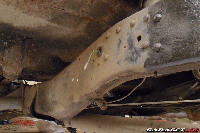

Jag har fått i uppdrag till att krypa under hytten och fortsätta att måla ramen, inte det roligaste men hellre det än att laga rost roll Ena sidan blev klar så har andra sidan kvar att göra idag smile
Före:
https://www1.garaget.org/gallery/images/182/181532/181532-3fd50a871af91961557e031cf3c9749d.jpg
Efter:
https://www1.garaget.org/gallery/images/182/181532/181532-8d374de216ecfee0be3e93ccca1319e8.jpg

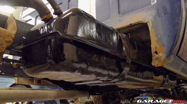

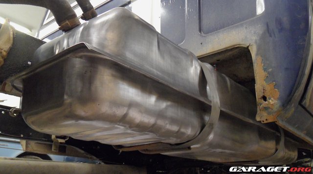

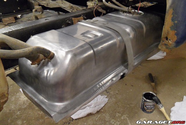

Jag blev klar med ramen under hytten så jag fortsatte med att rengöra tanken för att den ville killen måla svart så den fick bli svart helt enkelt smile
https://www1.garaget.org/gallery/images/182/181532/181532-b46cdd5ecb69a5a2ba1c5361cb201e25.jpg
Efter lite rengöring smile
https://www1.garaget.org/gallery/images/182/181532/181532-b1d8559c811668f17d4a15fcf364e9d3.jpg
https://www1.garaget.org/gallery/images/182/181532/181532-1ed51771b65ea040a41fe9407170059b.jpg
Ska målas 2 gånger och det här är bara efter första strykningen, lät det torka tills att vi åker dit igen under helgen och målar över en gång till då smile
https://www1.garaget.org/gallery/images/182/181532/181532-da11bb07b03e2393331dee0372f0e2bb.jpg
https://www1.garaget.org/gallery/images/182/181532/181532-a230615f74c38f373716cdd1e625e671.jpg

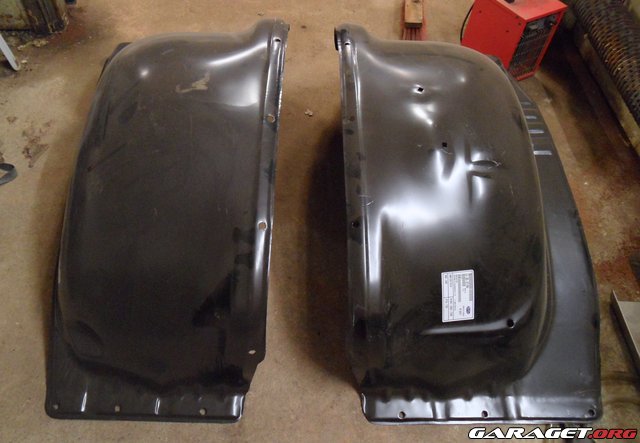

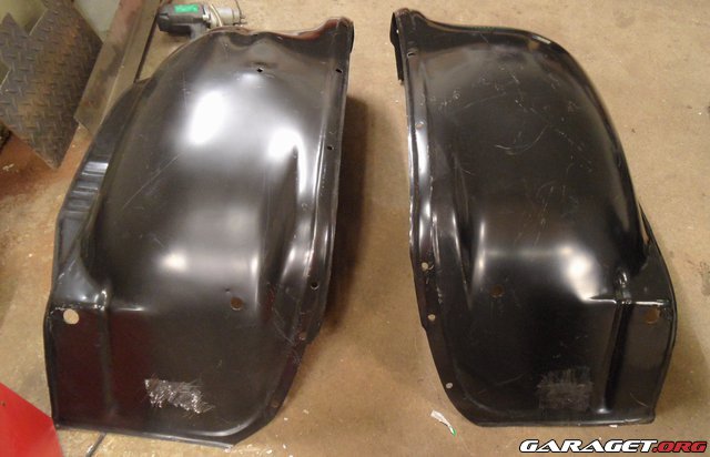

Sen så har vi 2 nya innerskärmer jag skulle påbörja måla men det gör vi på fredag när vi åker upp igen smile
https://www1.garaget.org/gallery/images/182/181532/181532-039b47c2dcd0c2f843caf635ac5c0d69.jpg
Allt för denna gång! big_smile

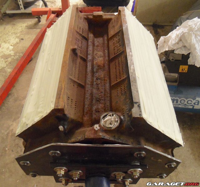

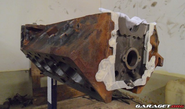

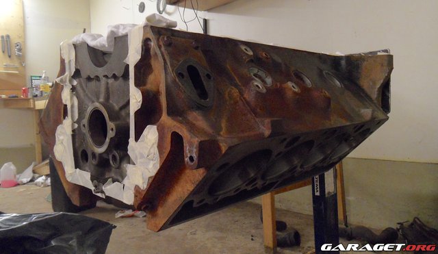

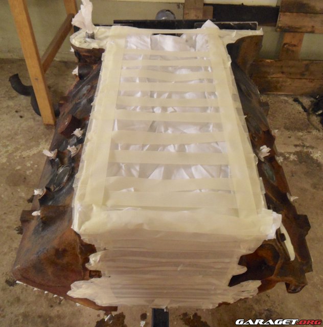

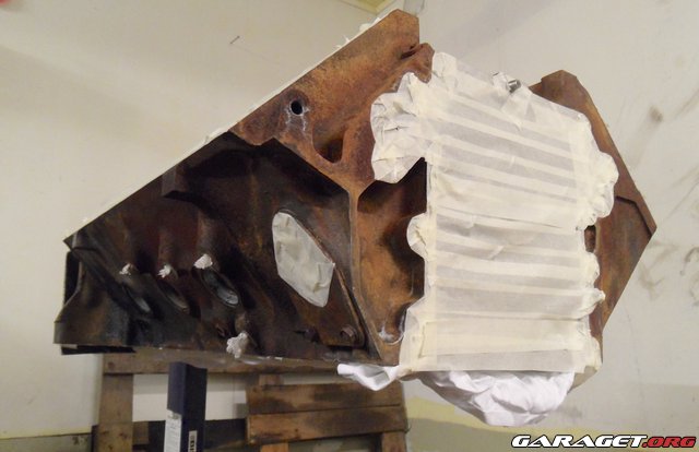

Andra sidan ska målas under morgondagen smile Sedan så åkte vi och köpte motorfärg och så fick jag äntligen påbörja måla motorblocket, kan redan se framför mig hur bra det kommer bli sen när motorn är ihopsatt igen cool
Maskerade delar av blocket för att det inte skulle bli för pilligt att måla då färgen inte kan hamna vart som helst, men det blev också bra smile
https://www1.garaget.org/gallery/images/182/181532/181532-ef3799a5322a4922f426d79fd630c64a.jpg
https://www1.garaget.org/gallery/images/182/181532/181532-5d8b8893a3ea67f2fe39f0d444676a87.jpg
Ser nog lite luddigt ut när det sitter maskeringstejp lite här och var men blir perfekt när det åker av!
https://www1.garaget.org/gallery/images/182/181532/181532-24698d75464e347be3cdeb303a97f0eb.jpg
https://www1.garaget.org/gallery/images/182/181532/181532-1b9722377fb48a7084c13e6f41990464.jpg
https://www1.garaget.org/gallery/images/182/181532/181532-880c3167fde8bada67cde57f22f17a62.jpg
Har målat blocket en gång men blir nog 1-2 överdrag till så bild på resultatet kommer nog imorgon så får ni ser hur det blev! wink

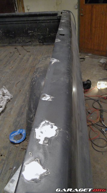

Update! big_smile Blev garaget hela helgen och vi kom hem sent igår så blev ingen update förens nu. Vi fortsatte med rosten, killen hade ju kapat ur golvet i hytten som finns bild på i föregående inlägg och då såg vi att hyttbalken under golvet var helt sönder rostat så killen tillverkade en ny sådan med plåt som han kapade och svetsade till smile
https://www1.garaget.org/gallery/images/182/181532/181532-7efc2de9bc473d4aae11c467132c3377.jpg
https://www1.garaget.org/gallery/images/182/181532/181532-be99a280b828b16780db08f66c136a28.jpg
Work in progress cool
https://www1.garaget.org/gallery/images/182/181532/181532-8510f5be2b1e08e6f7364b8fc590b0be.jpg
https://www1.garaget.org/gallery/images/182/181532/181532-32f2f056e43ec81821dcc755f44b791f.jpg
https://www1.garaget.org/gallery/images/182/181532/181532-423bdeab7f3bcf797f42af1652859b55.jpg

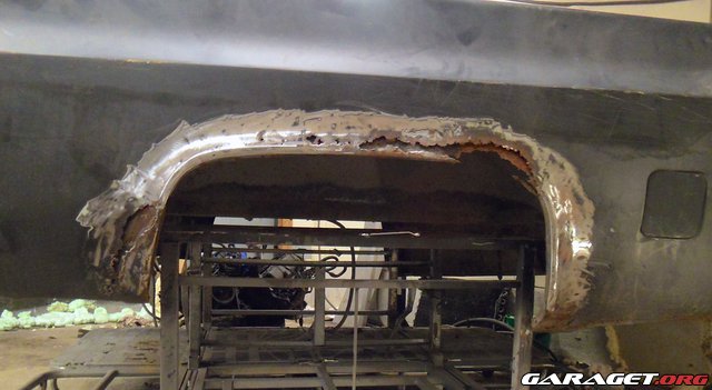

Sedan så kapade killen till den ena delen av nya golvplåten som ska svetsas fast, men just då när han skulle påbörja det så tog gasen slut, han ville inte svetsa utan det eftersom resultatet blir fult och oseriöst så vi får fortsätta till fredagen igen då vi har fyllt på flaskan smile
https://www1.garaget.org/gallery/images/182/181532/181532-d3f5ef9c6789a8b9c1093454d874d46f.jpg

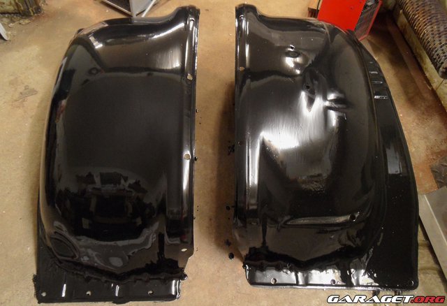

Vi målade också andra sidan på innerskärmarna, men jag målar nog de en gång till på den sidan som är i motorutrymmet. Den andra sidan ska underreds behandlas i hjulhusena smile
Före:
https://www1.garaget.org/gallery/images/182/181532/181532-e5bd58ead138a3d2ec034abd90bdde18.jpg
Efter:
https://www1.garaget.org/gallery/images/182/181532/181532-80ecf8dd7d23f8ead82bc5d19d53525f.jpg

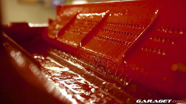

Motorblocket ska jag måla 4 gånger så det sitter, men jag har bara hunnit måla över det 2 gånger så hela resultatet får ni vänta med tills helgen men ni får en liten tjuvtitt roll
https://www1.garaget.org/gallery/images/182/181532/181532-0468bf5504095b76a8a0388e3a2429bf.jpg
