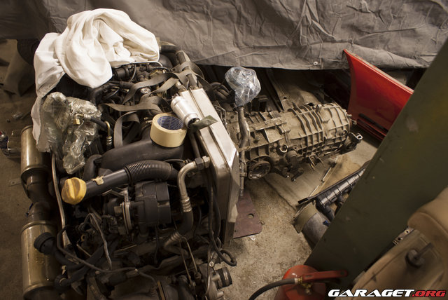

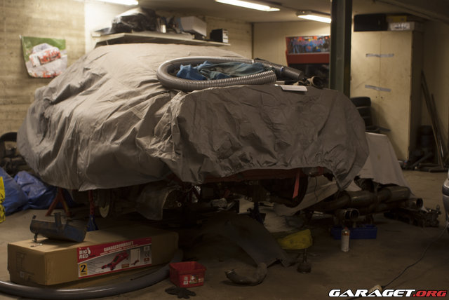

Ja men fan alltså kapten är ju mitt på vattnet och jag har lite eget att pyssla med men ja den står ju här och är söt!
Vinterdvalan ska snart vara över!
https://www1.garaget.org/gallery/images/202/201974/201974-de58970504cdaf710b09c1b71cc5a514.jpg

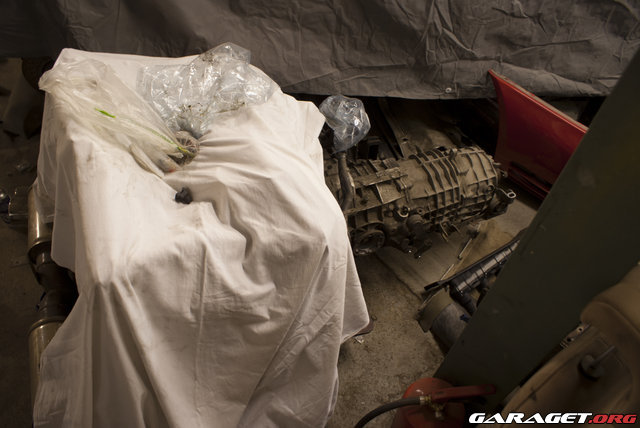

Motorpaketet är snart klart för att lyftas upp (y)
https://www1.garaget.org/gallery/images/202/201974/201974-ea40842ab3ce60e09716bf2adb8e0d26.jpg
https://www1.garaget.org/gallery/images/202/201974/201974-09d085752be99567b92e349736941c31.jpg
