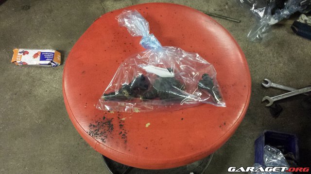

Sagt och gjort vi böt avlastningsventiler(dump) och multirem på aset när vi ändå va igång! Va första gången jag gjorde det och gjorde både och på kanske 30 minuter... Förvånansvärt enkelt att meka!

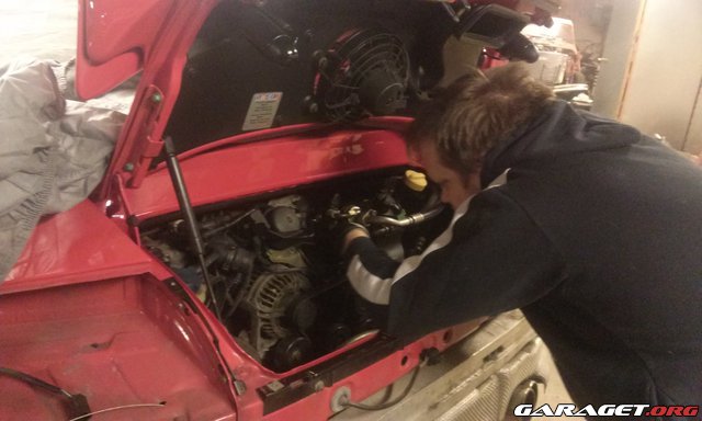

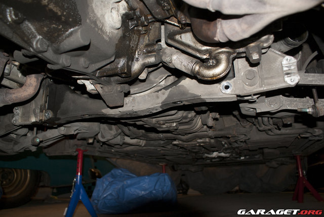

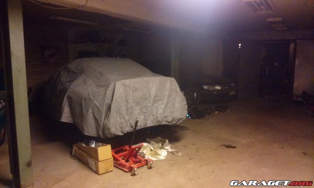

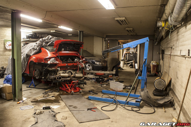

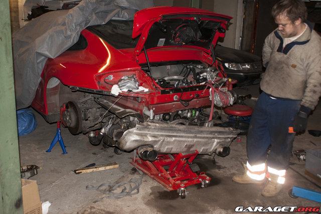

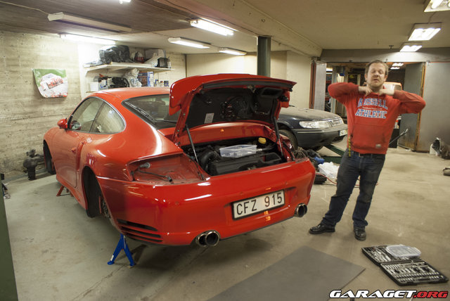

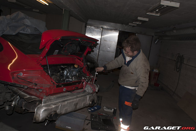

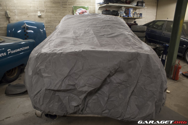

Ja så igår va vi då nere i garaget och pillade lite inför årets fix!
Bilen uppe på bockar och börjar strippas ned!
https://www1.garaget.org/gallery/images/202/201974/201974-355ae4ecd299bdc30261883ba2d2dbc8.jpg

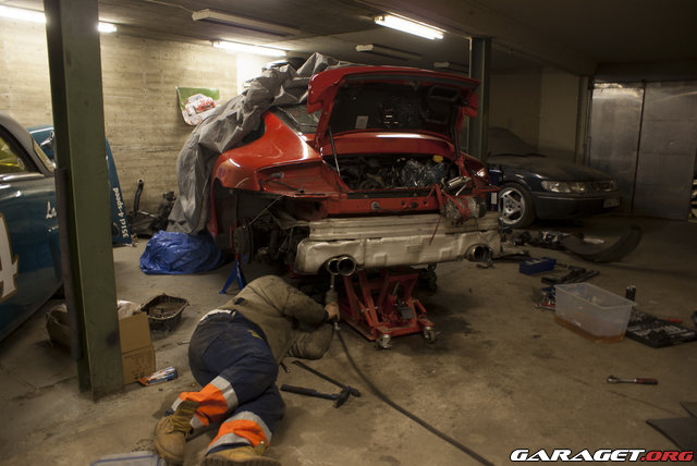

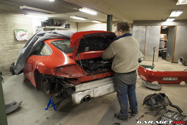

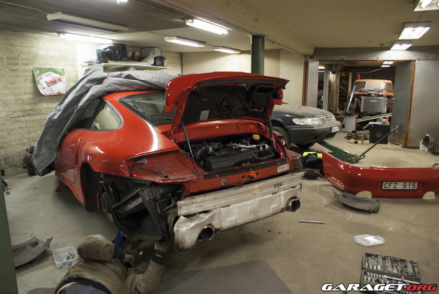

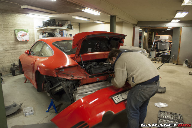

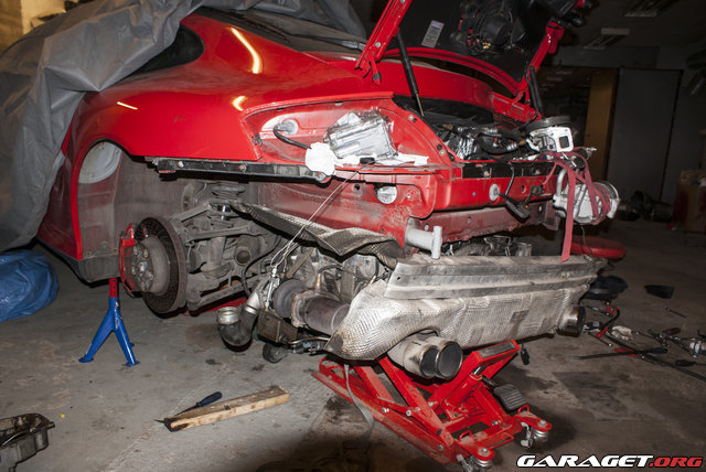

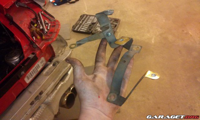

Baklycktor ur! Ignorera Jagge som försöker strippa för uppmärksamhet!
https://www1.garaget.org/gallery/images/202/201974/201974-c81cb0ffad59de7a7a2b84a80410ea88.jpg

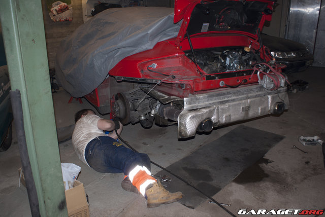

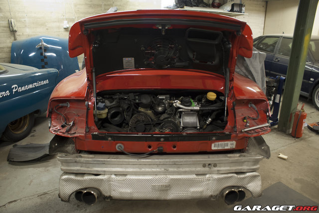

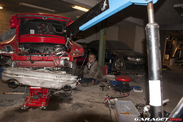

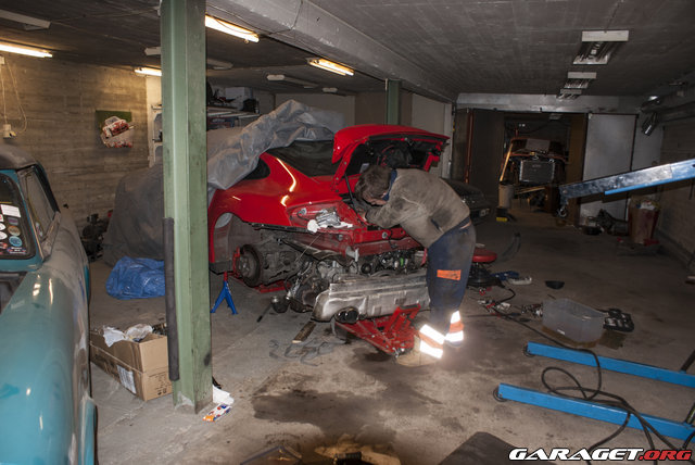

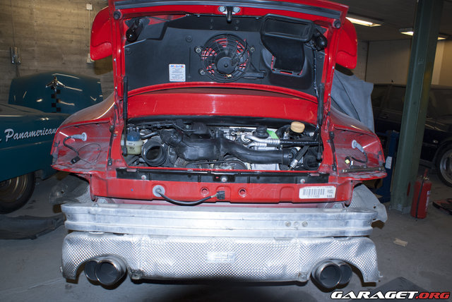

Hela röven borta snart redo för barnförbjudet!
https://www1.garaget.org/gallery/images/202/201974/201974-3ccc0ba0919116b38b879c4c4ff8d62f.jpg

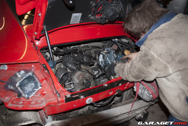

Intercooler på väg av! Sjukt lättmekat alltihop här!
https://www1.garaget.org/gallery/images/202/201974/201974-04438048b59c0a7b469cce61de39ae0c.jpg

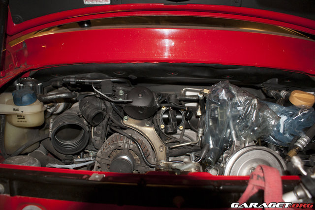

Insugsrör på väg av luftburk har redan åkt ur innan bilden!
https://www1.garaget.org/gallery/images/202/201974/201974-78efa03c77cc9aa2ac9ac4b2adb3041e.jpg
https://www1.garaget.org/gallery/images/202/201974/201974-2d6c2fe08ba36d9c583077b1395d3af8.jpg
Efter lite våld så lossnade den så snällt så!

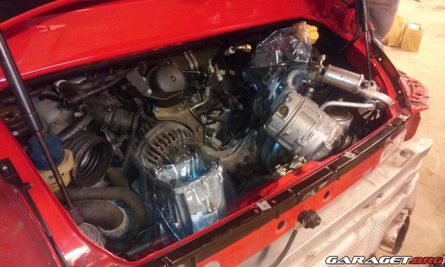

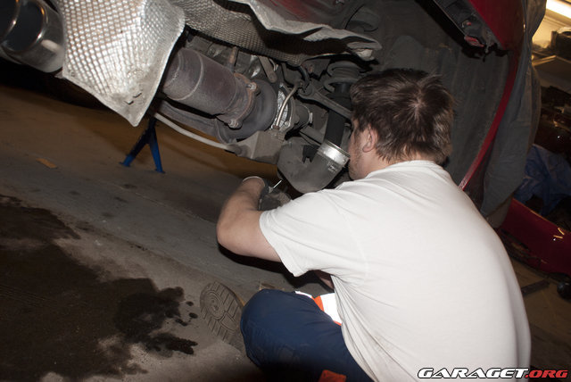

Okej så efter en dag i garaget (kort och dålig dag!) så har vi fått loss lite mer saker och dränerat hela servo systemet pga ett missförstånd... Fak

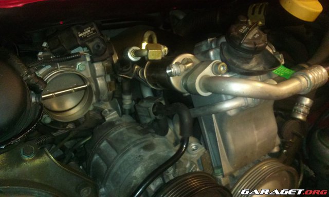

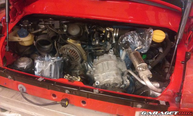

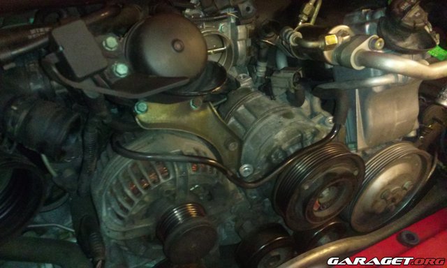

Men iaf! Började lite snällt med att lossa kopplingar till AC kompressorn!
https://www1.garaget.org/gallery/images/202/201974/201974-9036984c0059e65042e2104555f81e3a.jpg
Snubben som gjorde det här fästet sitter inlåst har jag hört rykten om!
https://www1.garaget.org/gallery/images/202/201974/201974-0311fcec18271749564058a0cbedc83d.jpg
Multiribremmen bortsleten! slangar lossade skit är på gång!

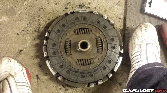

Det blev kvällen för 3 trötta grabbar ingen av oss hade sovit bra nog för att orka med massa klanterier... Natti Porschen!
https://www1.garaget.org/gallery/images/202/201974/201974-f7c006c41736a387d0bc08afcd627bc1.jpg
33 Inlägg
8 januari 2015

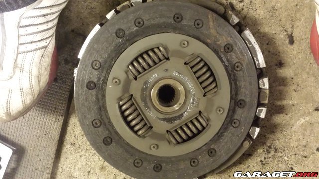

Och det är då jag som är kapten, målet med nuvarande projektet är följande
Uppgradera koppling till en Spec steg3,
Byta slavcylinder med tillhörande accumulator "aka bomben",
Montera en uppgraderad retainer för 2:ans växel,
Montera större insugslangar till turborna (2.5 tums),
Uppgradera spridare till 880cc,
Montera Walboro 450Lph brännslepump & eventuellt grövre brännsleledningar,
Allmän översyn och uppsnyggning av motorn och motorrummet,

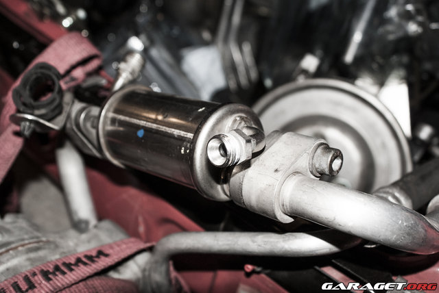

Lite kul info angående den lilla cylindern som sitter ihop med ac-kompressorn det är en ac kyld brännslekylare smile

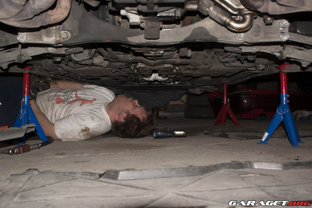

Jordfläta och lite annat lossas på!
https://www1.garaget.org/gallery/images/202/201974/201974-91483bd87ccebb60e9edd34269e1912f.jpg

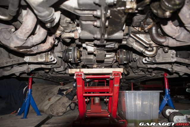

Krängningshämmare plockas den!
https://www1.garaget.org/gallery/images/202/201974/201974-ec08a24a2467c4079122d589902bb441.jpg
Div kryss stag slits bort så motorn kan komma ner!
https://www1.garaget.org/gallery/images/202/201974/201974-e343c416a81a69248da0888d1892a270.jpg
Sitter fint här under!
https://www1.garaget.org/gallery/images/202/201974/201974-3c220edb4da143431e1f7384690c5550.jpg

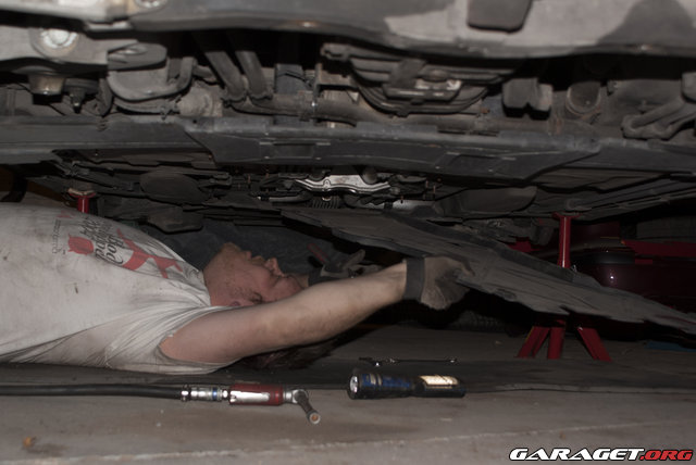

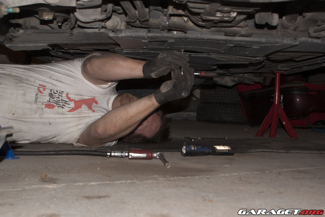

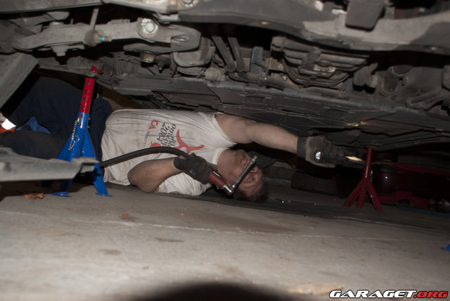

Ännu mera plast som ska bort! En skitig kapten ålar runt på golvet!
https://www1.garaget.org/gallery/images/202/201974/201974-0a4ccd75b098c8cf3e0386a76673905e.jpg
https://www1.garaget.org/gallery/images/202/201974/201974-d029e9ad67af90b5815ee288bc5926bd.jpg
https://www1.garaget.org/gallery/images/202/201974/201974-ef8b0ddb82960104860c5d3c36dcb590.jpg
https://www1.garaget.org/gallery/images/202/201974/201974-88a21961c27d1eb57d2fa41c1440cc6d.jpg

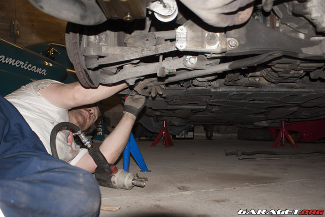

Sen va det min tur att hamna på bild och här tar vi bort balken som typ håller ihop hela bilen...

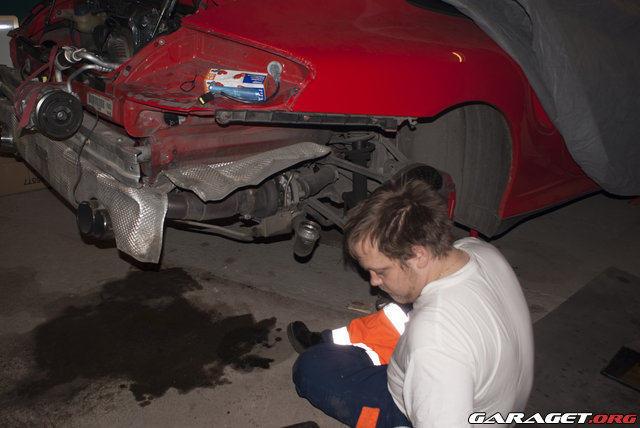

Lite översikt bara! Olja kommer från två klantar och en turbo som har en trött o-ring på en koppling...
https://www1.garaget.org/gallery/images/202/201974/201974-73756d45fb8bb985ebc1a2e6cae1f7a8.jpg

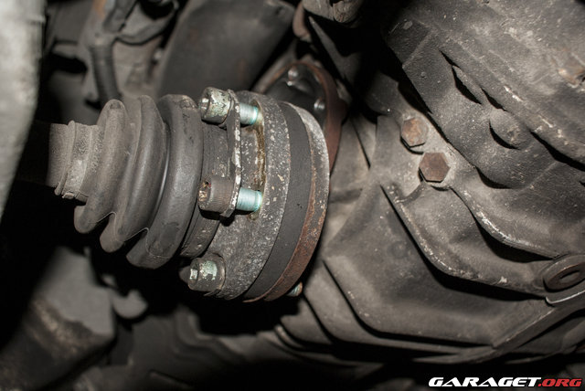

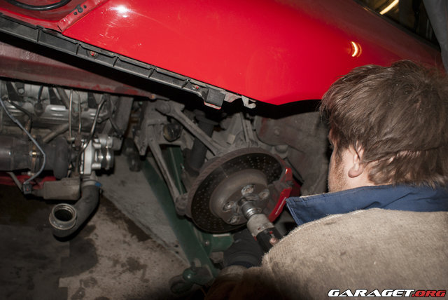

Drivaxlar lossade! Satt som små Ho***
https://www1.garaget.org/gallery/images/202/201974/201974-38b87ce3ad3615fe551064a1cb5bd527.jpg

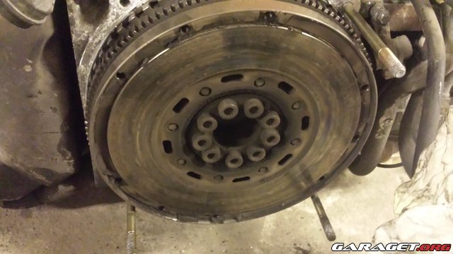

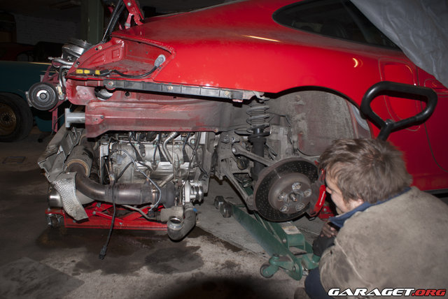

Krockbalk på gång av, syns här att vi börjar bli trötta... Saker gick utför här ifrån!
https://www1.garaget.org/gallery/images/202/201974/201974-3e1250a97e34a1cc0fa669b0b1920375.jpg

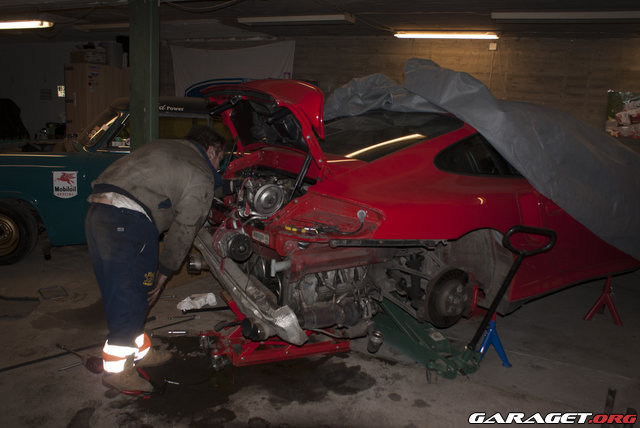

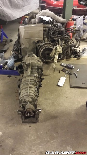

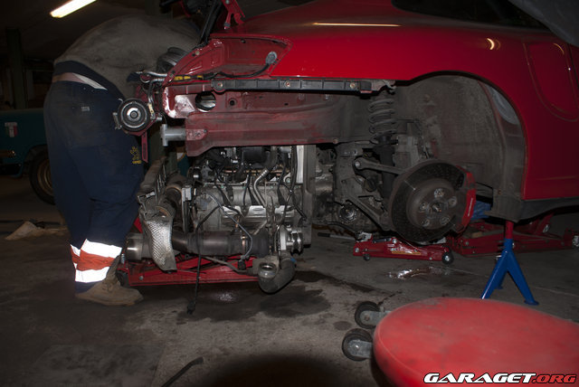

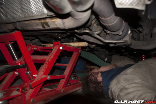

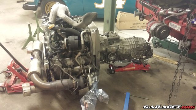

Motor börjar klargöras för att sänka ned!
https://www1.garaget.org/gallery/images/202/201974/201974-9c56fdc9f978e6e5f5ba8cefe763b26a.jpg

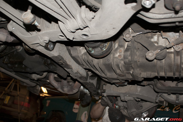

Växellådan lossas från fäste!
https://www1.garaget.org/gallery/images/202/201974/201974-8fb6a916355d77f2f68d2025536d6fea.jpg
Motorn lossas från fäste!
https://www1.garaget.org/gallery/images/202/201974/201974-ccb2da066a5d9f7cb3bbba407871dc0f.jpg
Massa plats!

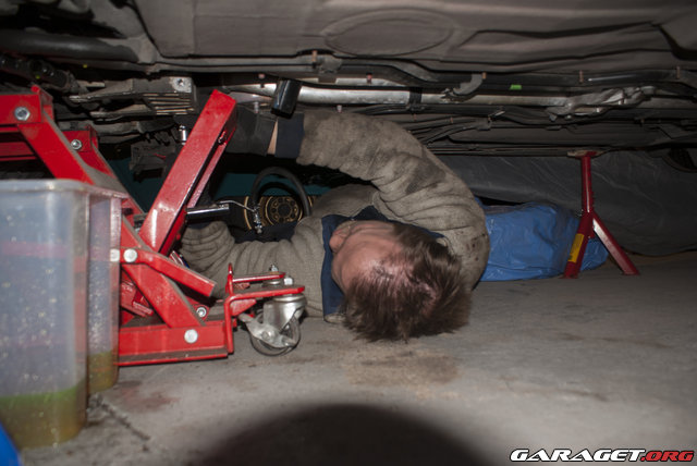

Drivaxeln blir bestämt att den blir flyttad på en stund...
https://www1.garaget.org/gallery/images/202/201974/201974-ca763adabc5c36a02bf4b8131a86c9c4.jpg

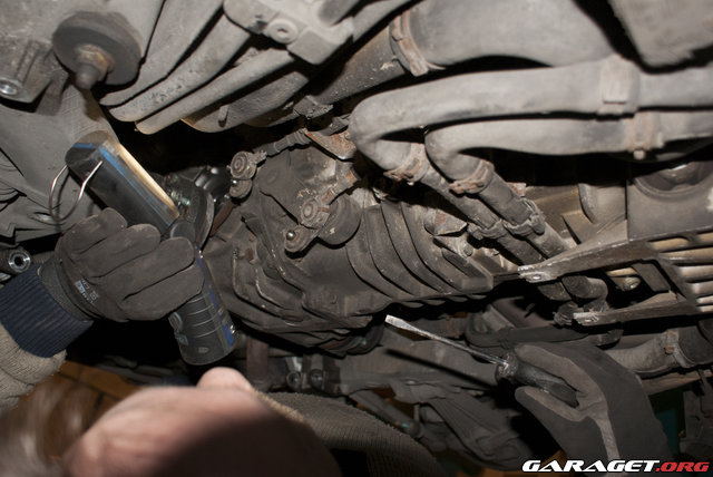

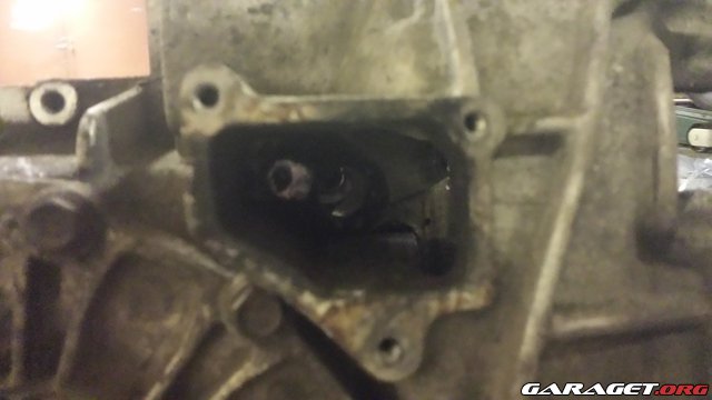

Visade sig vara ett vattenrör som tyskarna inte hade i sin workshop manual att man skulle plocka bort som hängde sig... upprättat!
https://www1.garaget.org/gallery/images/202/201974/201974-ee66ee1b30377e85783ce7d1bce18480.jpg

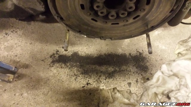

MEN det va inte sista vattenröret som tyskarna missade, det här va en lite tråkig avslutning men efter 12h i garaget flertalet rosa elefanter som stod och sjöng så bestämde vi oss att ge upp efter 30 minuter med ett rör som vägrade släppa... FUCK VAG kopplingar o.o
https://www1.garaget.org/gallery/images/202/201974/201974-74741f8983003178acdac0d20e456630.jpg
Städa städa...
https://www1.garaget.org/gallery/images/202/201974/201974-cb4e5a1207dd60bd3f4f17eac967509a.jpg
Han ju se en fin sol uppgång iaf!
https://www1.garaget.org/gallery/images/202/201974/201974-6f1cdcce97fca51e63cdb86174a3f109.jpg
Go kväll folket! smile

Ok nu har man varit hemma nästan en vecka så självklart har det blivit några dagar i garaget, så här kommer ett gäng bilder med updateringar.
Här är motor och växellåda äntligen ur bilen
https://www1.garaget.org/gallery/images/8/7098/7098-ac57334722b45ac5874d437440490d53.jpg
Det blev dock en kortvarig framgång, när jag skulle börja sära på lådan från motorn så kom den bara ut en liten bit och satt sen fast som berget.
Det visade sig vara kopplingsgaffeln som satt fast mot urtrampningslagret, aja hur som så orkade jag inte bråka vidare med det så det fick bli till att retirerea hem och fundera ut nya strategier.
Ny dag med nya bravader jag hittade en guide på man får loss kopplingsgaffeln, det hela var egentligen rätt simpelt.
På vänster sida av lådan så tsr man bort en täckplåt. Innanför där sitt en låsning med m6 skruv, när man tagit bort låsningen var det bara att gänga i skruven i kopplingsgaffelns axel och sen dra rakt ut.
Det syns inte så bra på denna bild, men det var här den satt iaf
https://www1.garaget.org/gallery/images/8/7098/7098-4a84776f40124975ef376702390b1e4e.jpg
Här är växellådan loss
https://www1.garaget.org/gallery/images/8/7098/7098-1c086538c4d66362b5eac64e96bf7a90.jpg
Nu är det dags att ge sig på kopplingen, när jag lossade på skruvarna till tryckplattan så regnade det här dammet ned. Rätt tydligt tecken på en sliten koppling, vilket senare visade sig vara helt riktigt
https://www1.garaget.org/gallery/images/8/7098/7098-d18faccd2e80d74e96ee7690a1875978.jpg
Sliten lamell
https://www1.garaget.org/gallery/images/8/7098/7098-5a2978a7b4bef3461400ec93b3889711.jpg
https://www1.garaget.org/gallery/images/8/7098/7098-f3dce3a9968a662d3e9e7ab728bc9787.jpg
Svänghjulet som var helt ok enligt enligt min garage guru smile
https://www1.garaget.org/gallery/images/8/7098/7098-bc846e1ec7d1189b1d2160f3019fe827.jpg
Dagen avslutades med att skruva loss spridarna, som nu är ivägskickade till Nordictuning för flödesuppgradering samt matchning. Tyvär så tog jag inga bilder på själva demonteringen, men jag lovar att ta dessto fler när jag skruvar tillbaka dem.
https://www1.garaget.org/gallery/images/8/7098/7098-cc9157c8544ed86e493ebeb972323671.jpg
