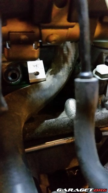

Här har vi bild på spacer brickan till fuelrailen

Inte för att verka gnällig..... men var detta vad vi fick, en bild på fästena till fuelrailen?!?!
Hahahaha... vi som väntat så!

När jag bytte spridare till Siemens deka 630cc så blev jag tvungen att fila upp hålen på fuelrailen lite för att det ska fungera, har för mig att det var vinkeln som blev fel när man höjde bryggan. Men fila fick jag göra, slö var den också och inget handtag hade den lol

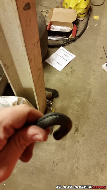

I väntan på övriga bilder från mekandet med den nya brännslepumpen så bjuder jag på den här bilden
https://www1.garaget.org/gallery/images/8/7098/7098-73e0bb260a0c274815dc1d1c4920aa92.jpg
Det är slangen direkt efter t-korset på tryckledningen efter pumpen, tydligen vanligt att den spricker. Det resulterar i dålig prestanda dock utan CE lampa

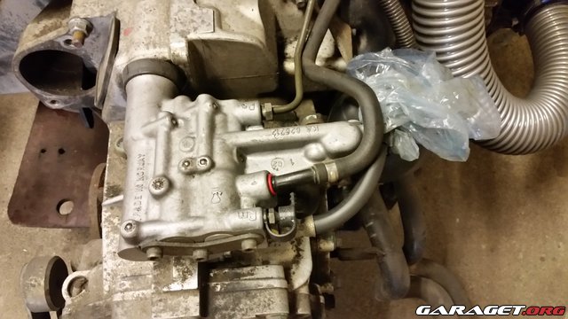

Liten uppdatering

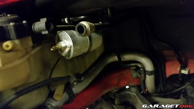

Här har den nya slavcylindern hittat tillbaka till växellådan.https://www1.garaget.org/gallery/images/8/7098/7098-6149aa98f7f05ceed0cca4e95853630f.jpg
Nytt brännslefilter.https://www1.garaget.org/gallery/images/8/7098/7098-0134bd343a29ac9873351a9a1e2777ad.jpg

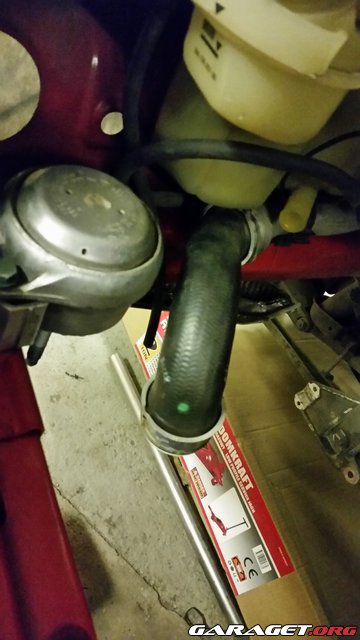

Ny vattenslang
https://www1.garaget.org/gallery/images/8/7098/7098-ec1e468ee149ee9f1f84ec94d5be5dc0.jpg

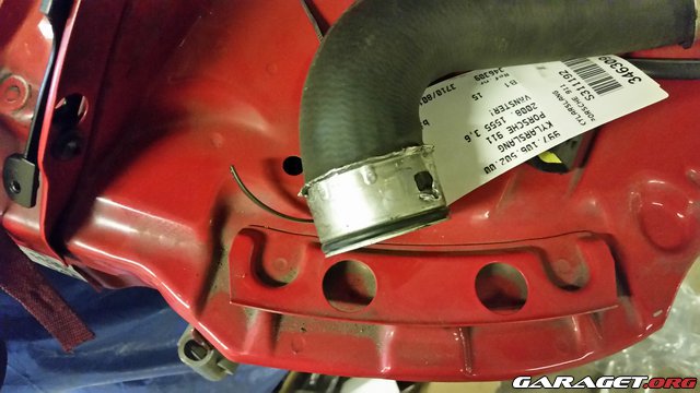

Här kommer en bild på den förhatliga vattenslangen som stoppade allt arbete.
https://www1.garaget.org/gallery/images/8/7098/7098-5a325bb473411cd9e083450355ba25cc.jpg

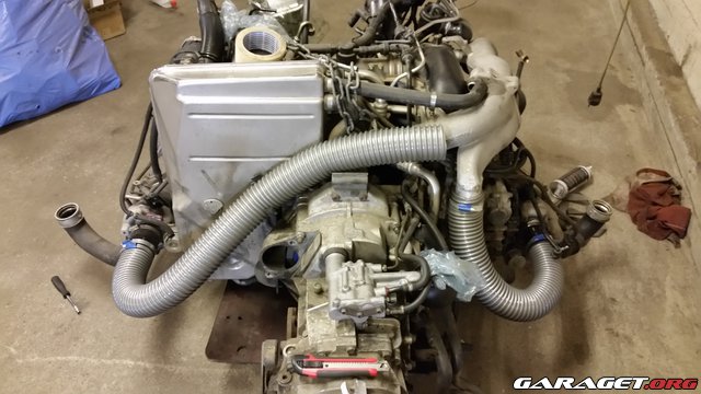

Här har vi det nya turbo insuget, dock så måste den ena anslutningen till turboplenumet svetsas om då den nya insugsslangen ej passade.https://www1.garaget.org/gallery/images/8/7098/7098-d861cd9d992bf1b6fac7e185b651c3dd.jpg
