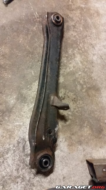

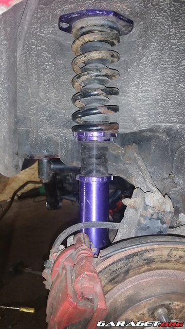

https://www1.garaget.org/gallery/images/139/138321/138321-376aa83bfe45e21499582a8fcda1350f.jpg
han bara med att ta en bild igår. men det hände mycket mer. jag fick ner bärarmarna bak på bilen och såg att det måste bytas bussningar. så det är beställt. sen ska dom snyggas upp genom rengöring och bort med ytrost och ny färg. sen är fulerailen bortplockad så den ska få nya gängor så jag kan sätta på an kopplingar och de nya slangarna.
sen har de bättre begagnade D2 stötdämparna kommit på plats även bak på bilen smile

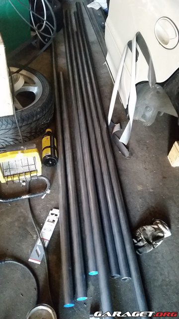

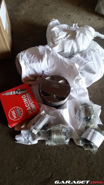

Då var ja hemma efter en dag med shopping. Blev först kapskivor och spilloljedunk och lite bra å ha saker. Sen åkte ja vidare till Flanders Motorsport och köpte nya kolvar, tändstift, bussningar, lamelldiff med drivaxlar, rör till buren och fick hjälp att gänga fulerailen så ja får på an kopplingar smile bilder kommer imorgon

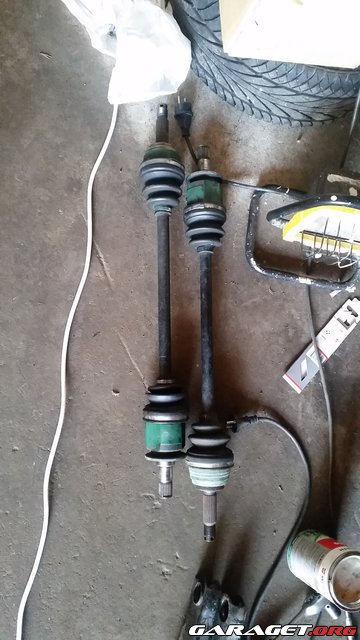

https://www1.garaget.org/gallery/images/139/138321/138321-54a354c2bcce9fbc87a285d1d8e3afca.jpg
https://www1.garaget.org/gallery/images/139/138321/138321-766c3b20cc594f55f96efd0ac6bd277f.jpg
https://www1.garaget.org/gallery/images/139/138321/138321-0df74d6e288f9252e2ae7908a6597d00.jpg
Lite bilder på nästan allt som köptes igår smile

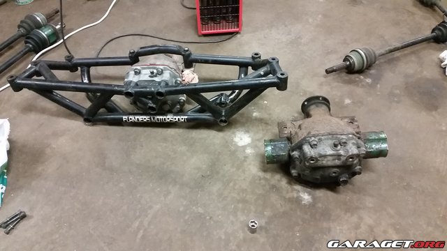

https://www1.garaget.org/gallery/images/139/138321/138321-d6e00a956891784a76f598891375ed12.jpg
Då blev det lite fixat idag. Bytta diff från öppen diff till lamelldiff smile

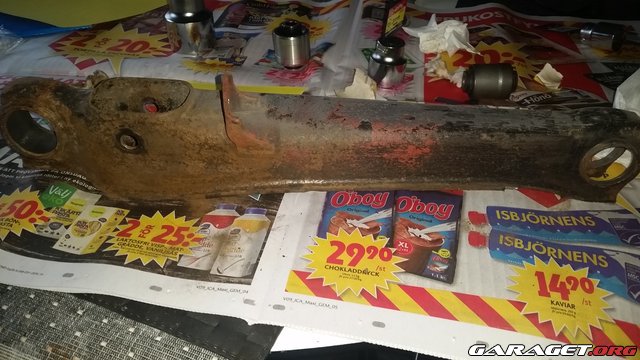

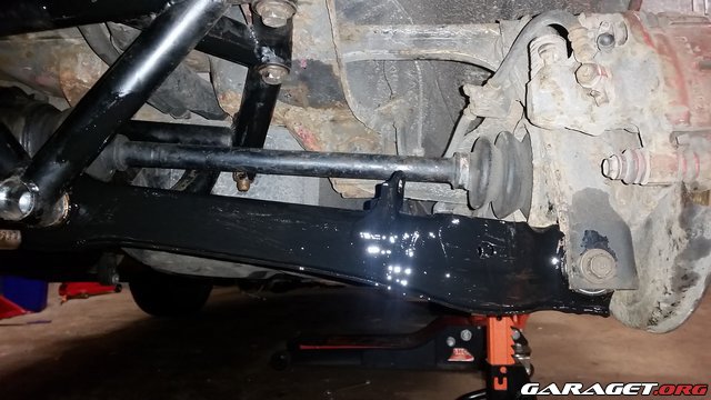

https://www1.garaget.org/gallery/images/139/138321/138321-620d9e923372b1cb238f0ee908699d8d.jpg
dom är ju inte fina.
https://www1.garaget.org/gallery/images/139/138321/138321-a181e76608255f469ba9b3a0d04cf9cf.jpg
då är dom borstade med stålborsten och nya bussningar på plats.
bara färgen kvar smile
https://www1.garaget.org/gallery/images/139/138321/138321-6f3008c1b0b4fd29abd06cd3ddca1e68.jpg
1 lager färg på plats. ska måla dom 1 gång till innan det är klart.

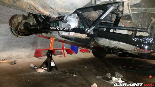

https://www1.garaget.org/gallery/images/139/138321/138321-edcbab99edfc7576b19ec522fe3a58e4.jpg
då va bakvagnen på plats med nya lamelldiffen smile
bara stötdämparna kvar att få på sen ska den ner på backen igen. och nu ska det bara beställas lite mer kopplingar till soppa systemet så jag kan börja dra resten av slangarna smile

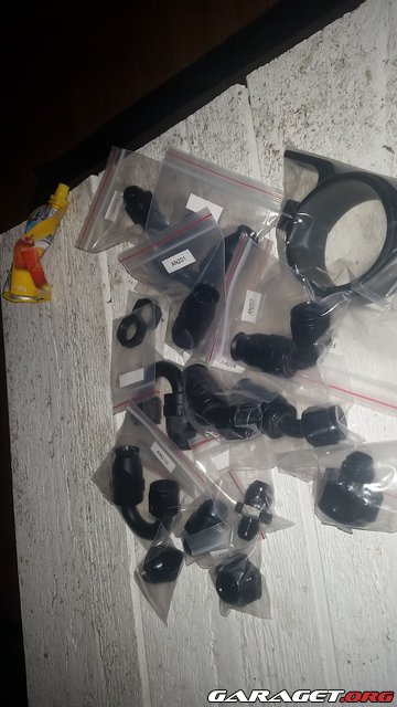

https://www1.garaget.org/gallery/images/139/138321/138321-d95c73d58bd5ac4e2d263d7eecfef448.jpg
Då kom dom sista kopplingarna hem. Så nu är det bara 1 pump som saknas. Men först ska alla slangar sättas på plats innan den köps smile
