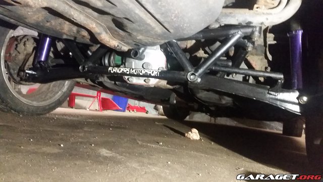

Då va äntligen bakvagnen klar. Coilisar på plats och allt fast skruvat. Så nu kom äntligen bilen ner på marken smile

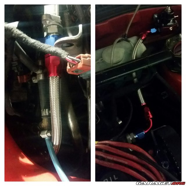

Idag har de hänt lite i garaget. Började med att göra ett fäste till btr:en sen få den på plats. Borrat hål och satt in en genomförare för matningen till motorn. Dragit slangen för matningen. Slangar till btr från fulerail. Och nästan klar med returen också. Ett par dagar till i garaget, sen ska bilen kunna startas igen smile

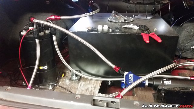

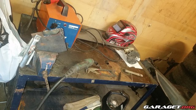

Nu har det hänt lite med bilen. Elen är fixad till pumparna. Plattor är insatta i bilen till huvudbågen, så nästa gång ska huvudbågen börja tillverkas. Och nu på kvällen så satte ja över pumpen från orginal tanken till catchtanken.
Sen har ja fixat en liten svetsbänk som ska snyggas upp. Och en pinnsvets har köpts också

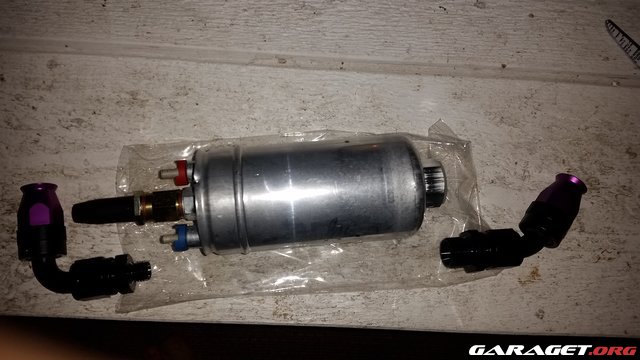

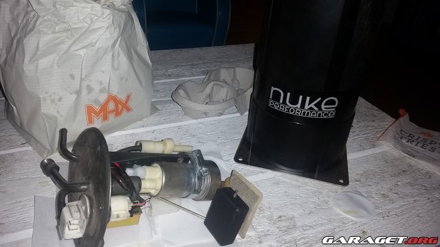

Så då va de sista sakerna till bilen hemma för att den ska kunna startas. 044 pump och de sista kopplingarna och ett par meter soppaslang. Så hoppas att ja hinner få ihop de mesta imorgon sen uppstart snart smile

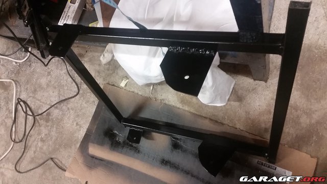

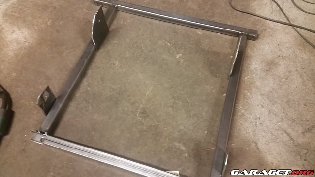

Idag har ja vart ute en liten stund. Blev att svetsa ett stolsfäste till nya stolen. Vilket blev bra smile ja han även lacka den. Har också börjat tejpa den nya kablaget till pumparna. Inte mycket kvar nu innan det blir testkörning. Har även beställt olja så ja kan serva bilen smile

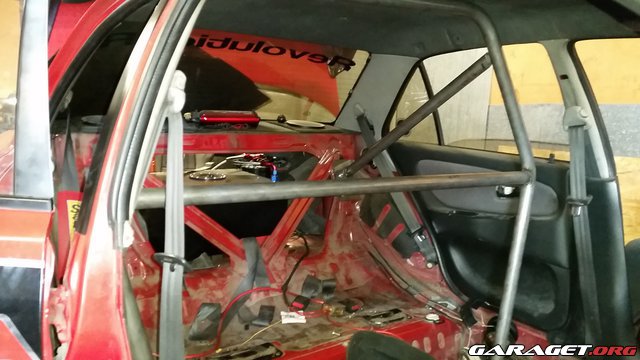

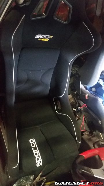

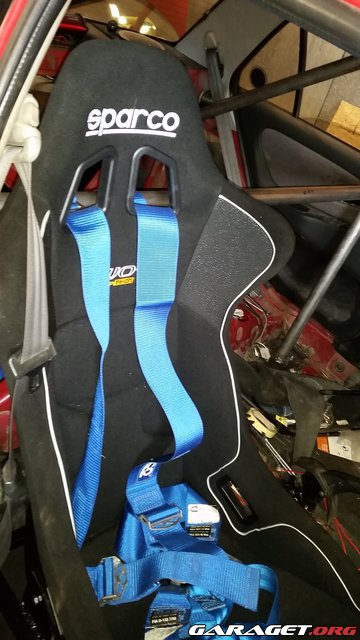

Så nu har buren börjat komma in i bilen. Och satte även in stolen för att se hur den passade med buren. Blir att ta ut den en gång till för att sätta dit bältes öglor.

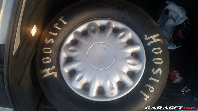

Nu har ja testat hoosier däcket. Blir att sätta 30-40 mm spacer bak så passat den bra sen. Och fram måste ja börja ta bort inneskärmar för att det ska gå att svänga fullt (förhoppningsvis). Sen får vi se vad bilen kan få för tid på banan. smile

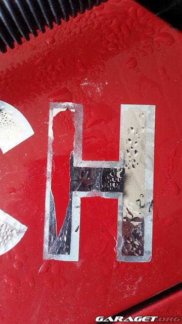

Så nu är dekalerna påväg bort. Efter ja försökt med ånga och värmepistol så testa ja en gummipuck. Och jävlar va bra de gick då. Köpte bara 1 med märkte ganska snabbt att den slits snabbt som fan. Så istället för att köpa de på mekonomen för nästan 160:- st så får de bli en tur till biltema och köpa de för 50-60 :- st smile. Sen har jag bytt ut kablaget till pumparna till grövre sladdar så de ska klara levera smile

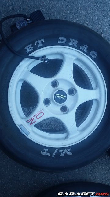

Blev en smartare lösning än att kapa upp hjulhusen. Köpte mt slicks som passar utan att modda bilen smile
475 Inlägg
4 juni 2016
#140
Men det där är väl dragracing däck typ?
Varför inte köra på R-däck eller rena slicks om du ska åka bana? smile
