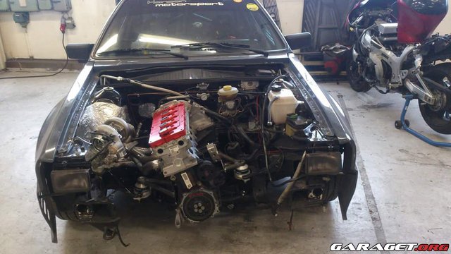

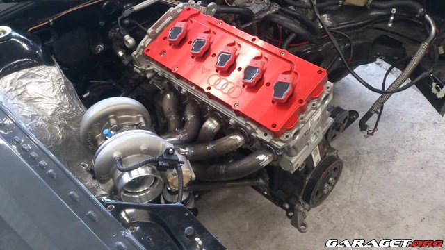

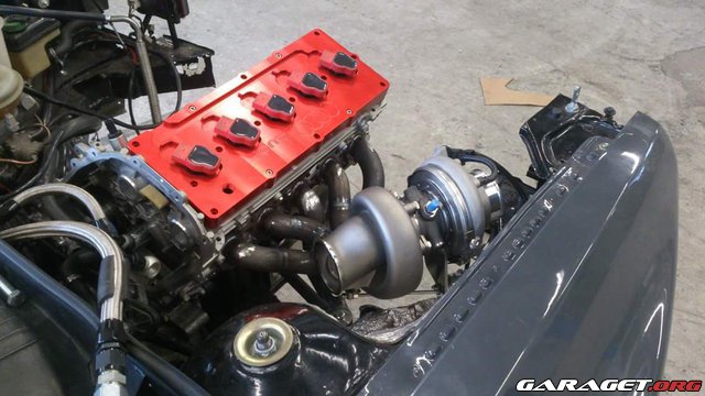

Nu har det byggts ett motorfäste och ett grenrör. EFR turbon är på plats oxå.

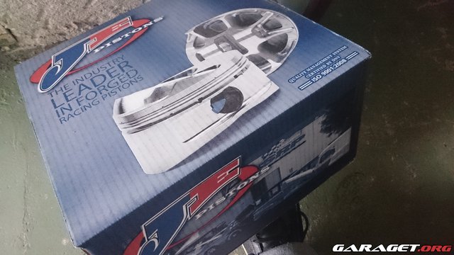

Har fått hem nya kolvar till motorn. H-Profil stakar och lite annat är påväg oxå. big_smile
