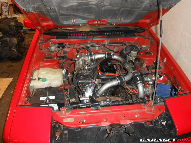

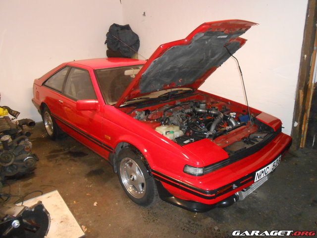

https://www1.garaget.org/gallery/images/100/99699/99699-c28b9aca252483a28f6aff7d64fbc334.jpg
Utgångs bilen smile

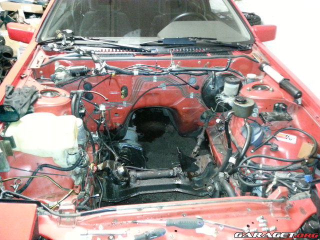

Dag 1:
Plockade av huven, kylaren, ic, all el och slang till motorn, batteri, expansionkärl samt downpipe och katalysator.
Jag är ganska nöjd med första dagen smile

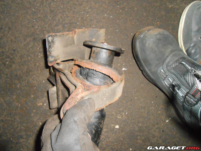

https://www1.garaget.org/gallery/images/100/99699/99699-a2f802e5068b8ea3ba30b0e9d2f9f73f.jpg
Plockade av främre delen av kardan med stödlager, lagret va bra men gummit va jätte kass hmm Blir nytt lager när de ska monteras!

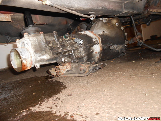

https://www1.garaget.org/gallery/images/100/99699/99699-beb2a3cb1a7c944947f82380d116a71c.jpg
Tog av växellådan men min 250kr domkraft kunde inte lyfta högt nog för att få ut den......så den får ligga på backen till moroten är ute sen tar vi växellådan uppåt istället smile

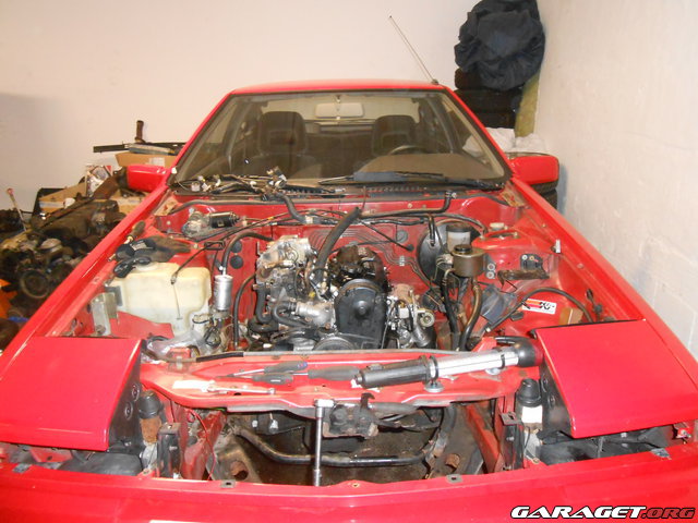

https://www1.garaget.org/gallery/images/100/99699/99699-60307a119372a66bc8b302ce6c9ebe8f.jpg
Var en snabbis i garaget idag och slet ut moroten smile blev mycket plats big_smile

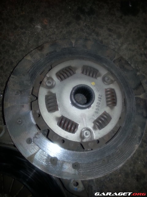

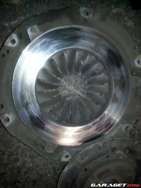

https://www1.garaget.org/gallery/images/100/99699/99699-d7221483ff041384c991f016cc99f35c.jpg
Ett under att bilen ens kunde driva med denna koppling tongue Den har dock slirat sista 5 milen haha
https://www1.garaget.org/gallery/images/100/99699/99699-12fb607c4f76cf71f2bed983c1e7460c.jpg
Tryckplattan har fått sig en liten "värmebehandling"

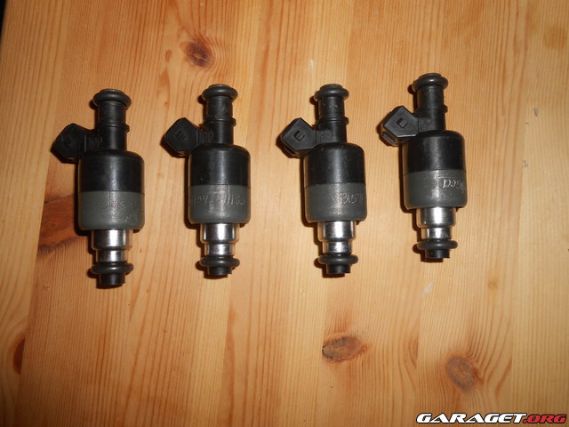

https://www1.garaget.org/gallery/images/100/99699/99699-c65379ef690602a803757f9092b1dfd7.jpg
Landade in lite nya spridare idag big_smile Delphi 683cc ska nog bli bra big_smile

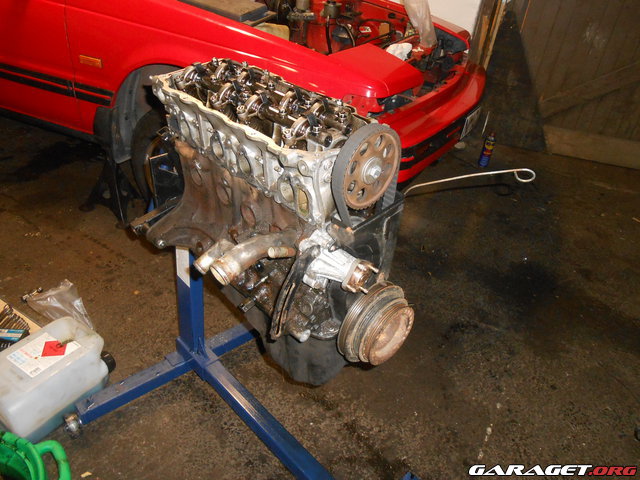

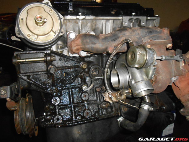

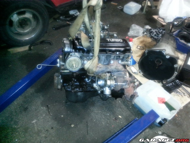

https://www1.garaget.org/gallery/images/100/99699/99699-4a41704e68f94e605301e22ea1cc6a55.jpg
Fick inte hem min kompressor i helgen sad men lyckades få av svänghjulet med lite hjälp av garage polaren så nu sitter den på stativet smile Ganska grisig motor men den blir fin när den tvättats och målats!

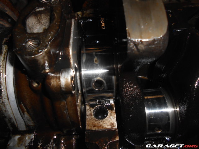

https://www1.garaget.org/gallery/images/100/99699/99699-6a4f299953c123cbf41394aed1852226.jpg
https://www1.garaget.org/gallery/images/100/99699/99699-bca273af2dfcebdef12f36f603922468.jpg
Har haft lite uppehåll i garaget men var ute igår och slet ut kolvar och stakar smile Både ramlager och vevstakslager va oväntat fina big_smile Vägde även kolv + stake samt bultar mest för skojsskull,,, kolv 1 vägde 1010g, kolv 2 1009g, kolv 3 1007g, och kolv 4 1009g. Så om jag behåller dessa så blir de att slipa till så allt väger ca 1005g big_smile Någon har varit inne i motorn innan jag ser de ut som så med lite tur är de s13 kolvar och stakar som sitter i! Har provar att googla numret på stakarna men de gav inget alls... Får springa in till nissan  och höra med dom!

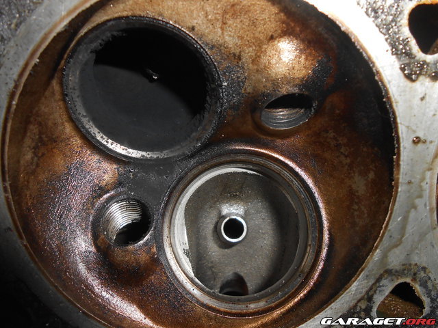

De va ett tag sen sist jag vet men har varit kallt som fasen så har inte kännt nått sug efter att meka hmm men var ute igår en liten runda och plundrade toppen på allt så den kan skickas iväg till planing. Glömde tyvärr kameran så får ut i helgen o ta bilder. Men hur som helst så hittade jag boven till de låga kompet på burk nr3, avgasventilen var helt igensotad på anliggningsytan.... även brickan till topplocksbulten var av i typ 4 delar så de känns ganska befogat att kolla att toppen o blocket är rakt tongue haha

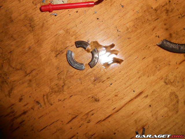

https://www1.garaget.org/gallery/images/100/99699/99699-8f13ed165e21ce65d761ae05a588592f.jpg
Bild på brickan till topplocksbulten som gått på semester....
https://www1.garaget.org/gallery/images/100/99699/99699-fe106edcda6d3fde32ead3ac82a67089.jpg
Lite gött med sot och beläggningar i avgasporten tongue

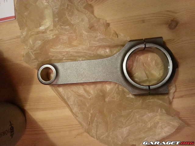

https://www1.garaget.org/gallery/images/100/99699/99699-75b8c0ad6e93d78b5102a7c4f23b12ea.jpg
Trillade in ett litet paket idag med finfina h-profilare från bakaxeldelar.se, blocket och toppen är klart för att åka till planslipning och hona om blocket, efter de vet jag vad jag ska ha för storlek på kolvarna, blir ett par smidda wiseco för extra pang i cylindrarna wink

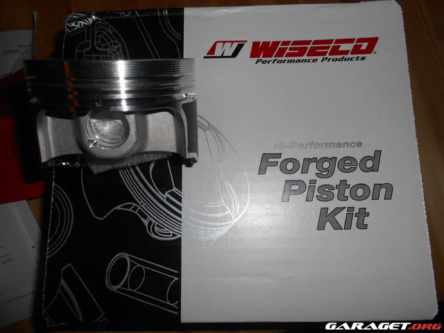

https://www1.garaget.org/gallery/images/100/99699/99699-c0609ecbe4013f52ed6720c858578a8e.jpg
Mr.Tuning levererade lite porr idag i form av smidda wiseco kolvar big_smile Blir till att sticka till Halmstad motorslip imorron och lämna en kolv så han kan borra upp cylindrarna så vi kan får nån snurr på mekandet igen... wink
