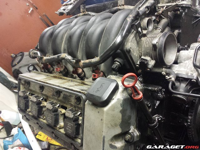

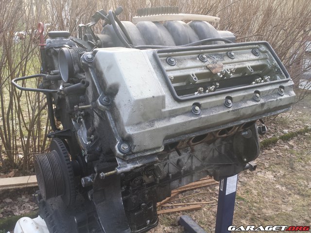

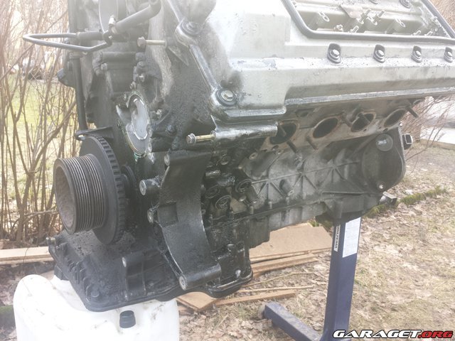

Så.. Nu har man varit en sväng förbi garaget, vilket ger en uppdate till er! smile
Bild på motorn bara, ser inte så rolig ut nu
https://www1.garaget.org/gallery/images/98/97441/97441-8acf834191320c34ea3f3781f32de551.jpg

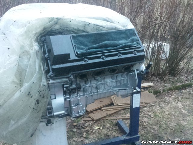

Lite rengöring så några kg smuts åker bort
https://www1.garaget.org/gallery/images/98/97441/97441-ff12f961e698185f08a627d8bc159500.jpg
Lite färg på så så det ju lite trevligare ut, dock blir det och slipa o lacka om vissa delar men så kommer det se ut sen smile
https://www1.garaget.org/gallery/images/98/97441/97441-9cece58c0a01e953dfa09835db8499fd.jpg

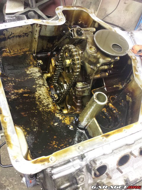

Vart en sväng åt garaget igår, blev inte så mycket gjort men ändå något smile

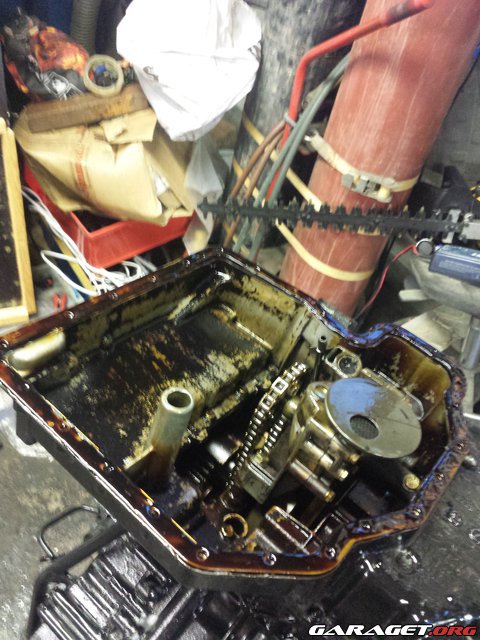

Efterdrog oljepumpen med ny klister i gängorna samt efterdrog oljepumpskedjan som är vanligt att det lossnar på just M60B40.
https://www1.garaget.org/gallery/images/98/97441/97441-6c55aa4adbd952bf4df6de605a3555a9.jpg
43 Inlägg
1 mars 2015
Hur spänner man kedjan och hur spänd ska den va? smile
178 Inlägg
2 mars 2015
Finns ett hål intill kedjan som man får dra åt med insex-nyckel. 2,5Nm skulle mitt dras åt, med ett spel på ca 0,5-1,0cm på kedjan, dvs ögonmått typ smile

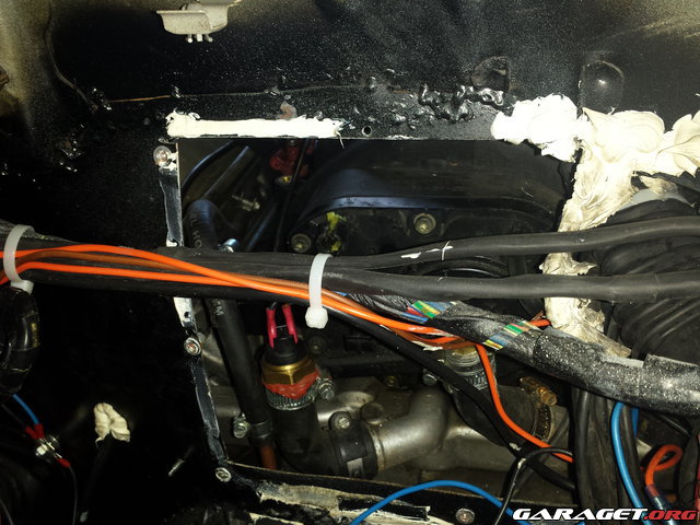

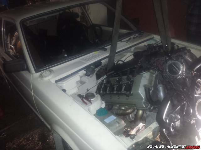

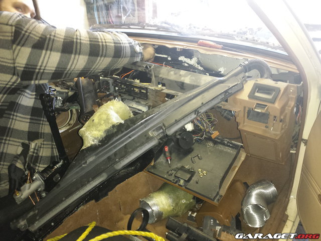

Då ska ja ge er lite info om vad som har hänt. Har hållt på hela förra veckan med o koppla bort kringutrustning och annat för och lossa motor och låda (smidigast och ta ut lådan också). Så i helgen åkte motorn och lådan ur med hjälp av morbrors traktor..
Plocka ur instrumentpanelen
https://www1.garaget.org/gallery/images/98/97441/97441-ee70ce9f947f9675c95e965d9bbdb404.jpg
För att komma åt kabelhärvan som går igenom en plåt som lossas med skruvar (notera att motorn är bara få cm från torpedväggen) Tight!
https://www1.garaget.org/gallery/images/98/97441/97441-c95bdd14497cfee059436956628a9008.jpg
Och sen var det och lyfta ur motorn efter lite kabelklippning
https://www1.garaget.org/gallery/images/98/97441/97441-e81766fc8ac8fea36001aaef41e2ff86.jpg
