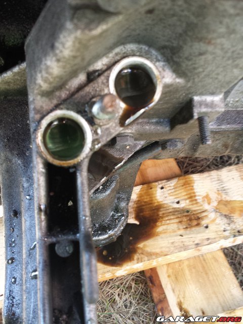

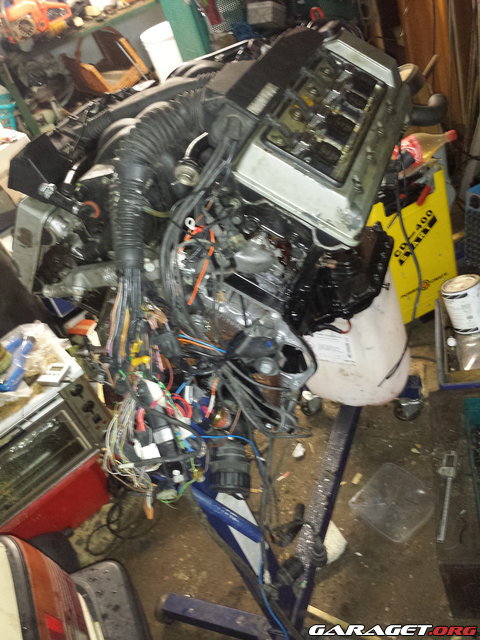

Hej! Har blivit sena kvällar efter jobb och på helger så det har bara varit o sovit direkt efter tongue Har dock hänt endel, mestadels montera på kablar eftersom ägaren innan tyckte det var roligt att strippa ner den helt....
Den fina torpedväggen
https://www1.garaget.org/gallery/images/98/97441/97441-705cca99be3662aae01a1a2553ac4f92.jpg
Glykolfyllda rör till oljefiltret
https://www1.garaget.org/gallery/images/98/97441/97441-4547c56ac5777af9d556446a080dcdea.jpg
Snart dags för och hinka i den nya motorn då smile
https://www1.garaget.org/gallery/images/98/97441/97441-1758555ed2cca9ef75c50e0fd081a2f5.jpg

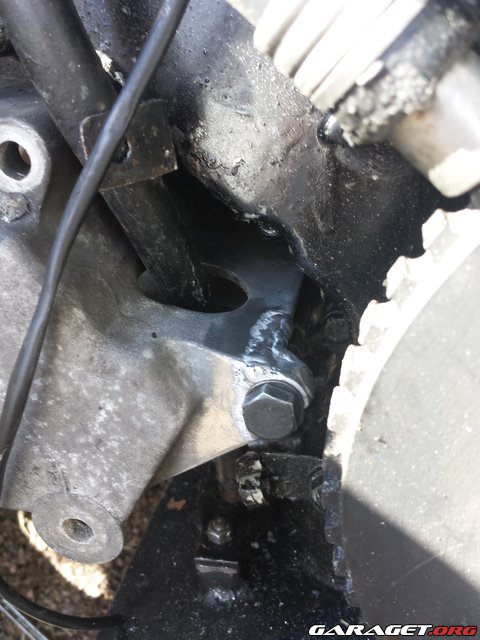

Hallå ja! Bjuder på en Mini-update ikväll då smile Var åt garaget en sväng och kopplade i det sista mellan motor och kabelhärvan. Hann även flytta över lite motorfästen dessutom..
https://www1.garaget.org/gallery/images/98/97441/97441-2721ddd175ac93fccf50c44ed4e1328c.jpg
Dock så hände ju detta bara för man drog åt det för "hårt" -.- Tur att man hade en i reserv...
https://www1.garaget.org/gallery/images/98/97441/97441-4afca7a48bb9a6d69becd691a46bc1b1.jpg
Fick iaf bara dit ett motorfäste eftersom den andra har ledning med oljan till oljefiltret och kände att det är bäst och köpa nya o fräscha O-ringar till den så det får bli imorgon. På återseende då! smile /Josè

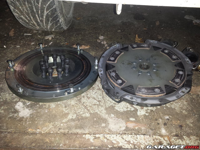

Sådär ja! Time for some updates!
Varit igång för fulla muggar för och få klar bilen i tid och se så allt klaffar, men här kommer en uppdate!
https://www1.garaget.org/gallery/images/98/97441/97441-5a1a4915ba327d416e534ad8177ecbba.jpg
Svänghjul o koppling som ska skruvas på den nya motorn
https://www1.garaget.org/gallery/images/98/97441/97441-2c5f6968d620261cf76435d061e10c9b.jpg
