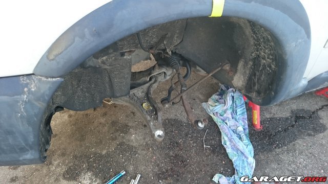

https://www1.garaget.org/gallery/images/181/180358/180358-9e69d0a58b6a796ac7e8f8e7bdebc239.jpg
En drivaxel och hjulspindel borta

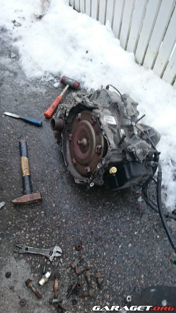

https://www1.garaget.org/gallery/images/181/180358/180358-87c3094e83819714e72a6f41b0e6c6d6.jpg
Vinkelväxeln är loss

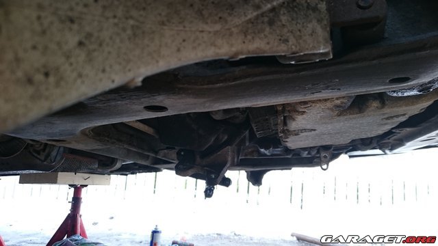

https://www1.garaget.org/gallery/images/181/180358/180358-32cda5ca7005483fbe3be607515e4f4b.jpg
Lådan ur, hela subframen sänktes, motorn hänger i brygga.

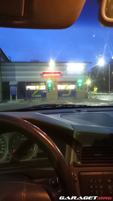

Då var denna dag till ända, skulle in och besiktiga då bilen stått i 1år med dålig låda så var det köris på den. Åker hemifrån vid 13:20 för att göra ett snabbt stopp på jobbet som ligger bredvid bilprovningen. Vad händer, abs och antisladd lamporna tänds och i info displayen står det :abs service erfordras. Jaha, kul. Avbokar tiden jag har 1 timme senare för inte kul att slänga ut 400:- på att få en 2:a direkt för lamporna lyser. Kopplar in datorn i bilen och ser att jag har felkod bcm 0070. Ingen spänning till abs styr enheten.
Bara åka hem och skruva ner den och hittar 6 spruckna lösningar. Löder om den och skruvar den på plats, och det funkar.
Nu får vi hoppas problemen är slut...

Då var det dags för domen. Får vi se hur stor arbetsordern blir....

Det kom ingen dom, den vägrade helt enkelt starta när det var dags. Fick ringa tanten på jobbet så hon fick hämta grabben från dagis och mig på bilprovningen.
